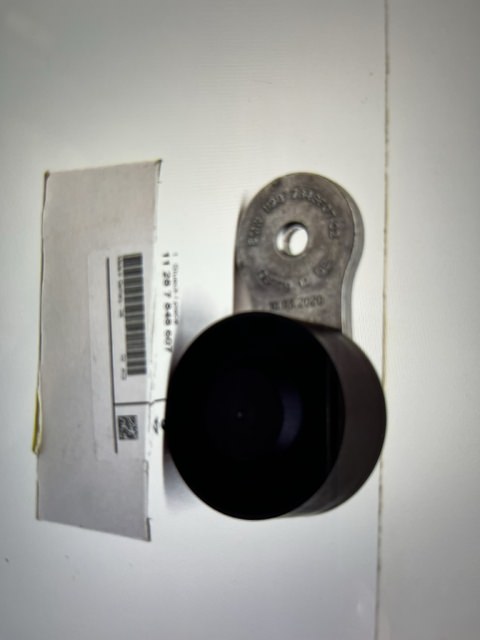

Bonjour les passionnés
je viens vous voir car la courroie autour de l’alternateur a lâché. J’espère que y’a que cela … cela fait beaucoup de frais en très peu de temps.
le comportement est le suivant, ce matin j’ai fait une sortie, puis j’entends un bruit suspect (cf vidéo) 15min après je n’ai plus de climatisation et message sur le tableau de bord comme quoi la batterie ne se charge plus et qu’il faut faire un passage par la  concession.
Quelqu’un a déjà eu cela ? J’espère que c’est que la courroie d’ailleurs elle complément d’étendue

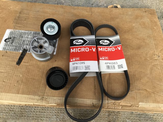

  • courroie réparé ! Je suis un homme heureux  et Malgré le temps. Toujours la motivation 😂😂😂
  • Je te rejoins, taux horaire +/- identique chez Autolille (Nord)
  • MP Je parlais plus des durites un peu partout, quand tu regarde leur TIS c'est toujours simple ya rien, pas une durite, la, le galet tendeur il se cache le coquin ! Mais ouep tu as raison pour

J’ai l’impression d’être le premier à avoir ce problème 😂😂cela peut aussi venir du tendeur … on verra ce que va me dire la concession quand ils auront la voiture
j’espère que la facture ne sera pas trop salée 😩😩

La mienne est d’origine 60mkm d’apparence elle semble en bonne état normalement le remplacement de la courroie et dû tendeur doit être assez simple à faire et normalement pas trop chère 😅une courroie c’est 30€ le tendeur lui doit être moins de 100€ j’espère et 30mm max de Mo si tu le fais faire.
comment_1125015
Merci @Pat Yoda : j’ai regardé en effet pour les pièces ce n’est pas cher en terme de pièce par contre je ne suis pas très bien équipe pour le faire …

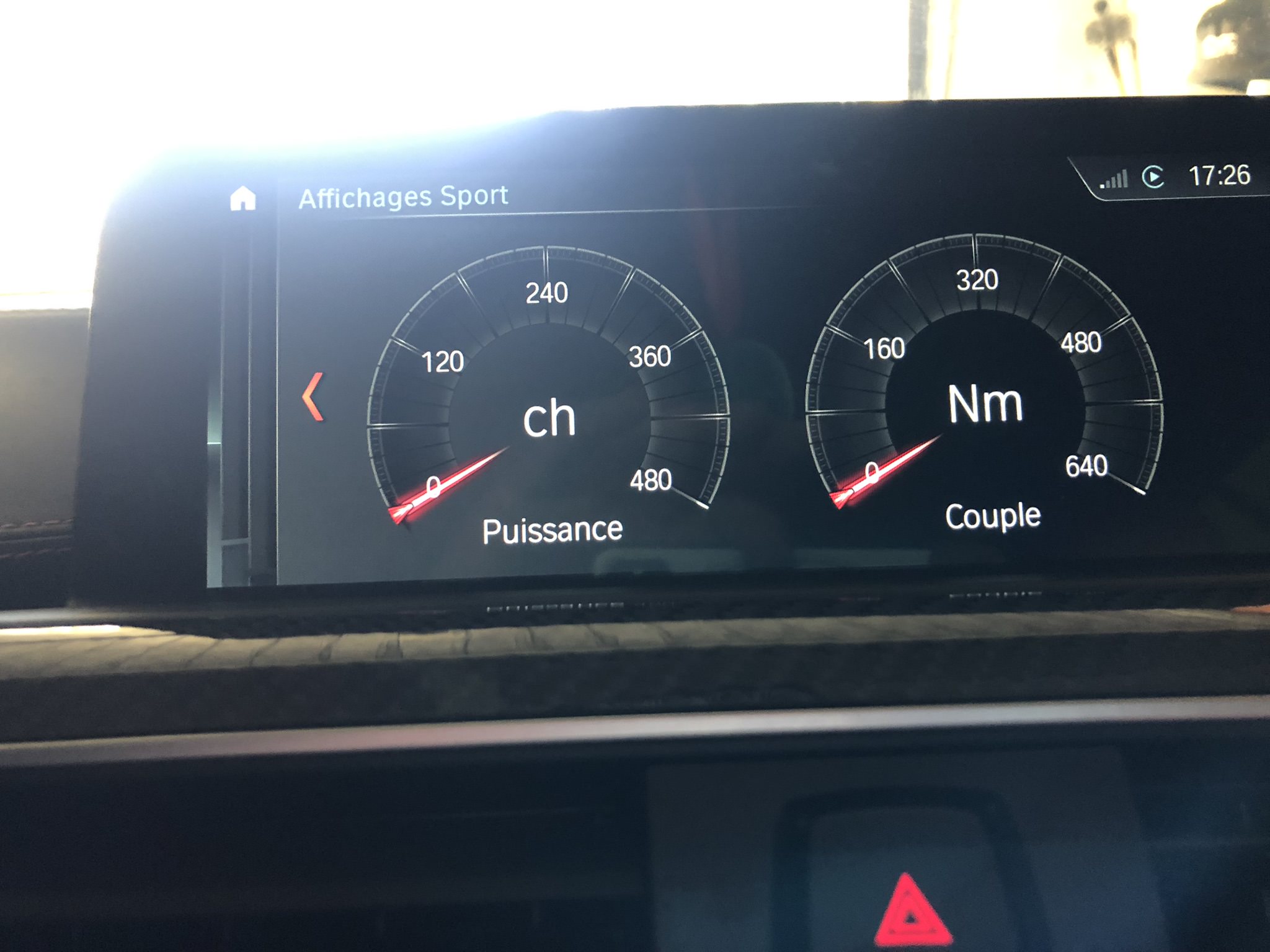

une petite question au spécialistes  : comment savoir si son véhicule est reprogrammer ? via tableau de bord ?
comment_1125049
Il me semble qu’il est au delà de 480cv s’il y a une re-programmation
Modifié par Pat Yoda
comment_1125058
Ah super merci @Pat Yoda j’ai 320kw à la place de 480kw dans ton image. Je comprends ma voiture n’est pas reprogrammée
encore merci
comment_1125061
320 kw = 435 cv
L’affichage de Pat Yoda est en ch, pas en kw.
Modifié par seboul

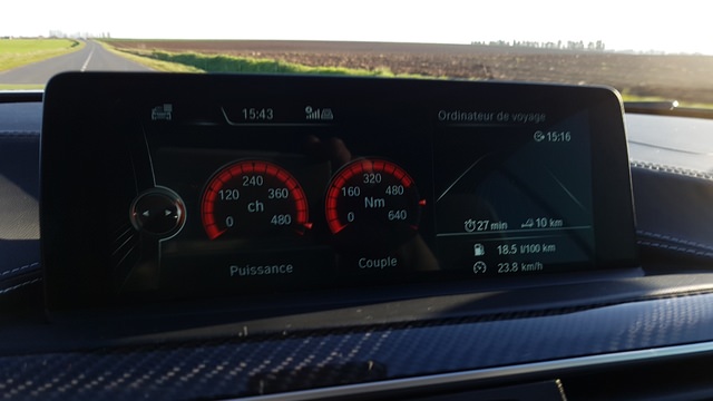

comment_1125089
Il me semble que l’affichage sport est seulement à titre indicatif et la mienne n’a pas subit de modification électronique 😅 elle doit donc avoir environ 450cv .
comment_1125091
Vieux débat sur la véracité de l'affichage sport . 🙂
Photos faites vite fait à l'arrache (pas facile tout seul).
Sur une intermédiaire 2 , 3 voir 4ème , à 7000 tours l'indicateur touche la barre des 480 chevaux . 🤞
Modifié par JM33
comment_1125645

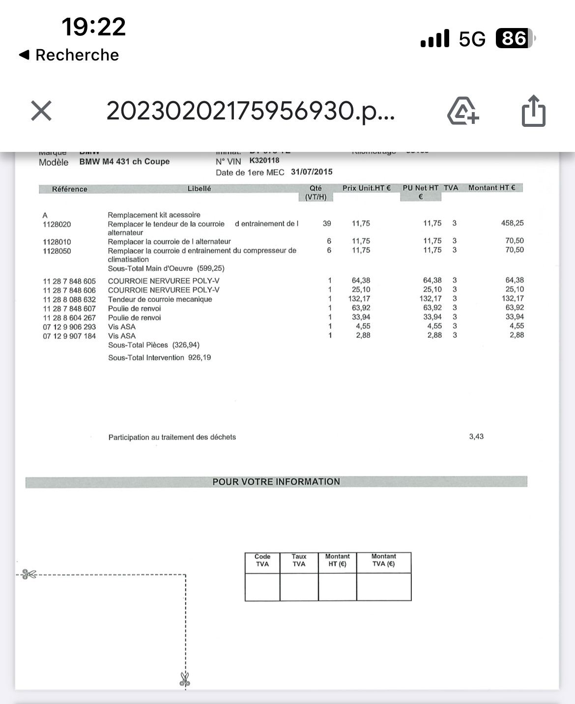

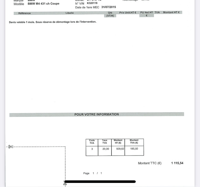

je reviens au nouvelles ! Voici le devis de changement de courroie ! Est ce c’est moi ou on s’en fou de ma tronche … + de 1000€ pour le changement de tendeur et courroie ??
