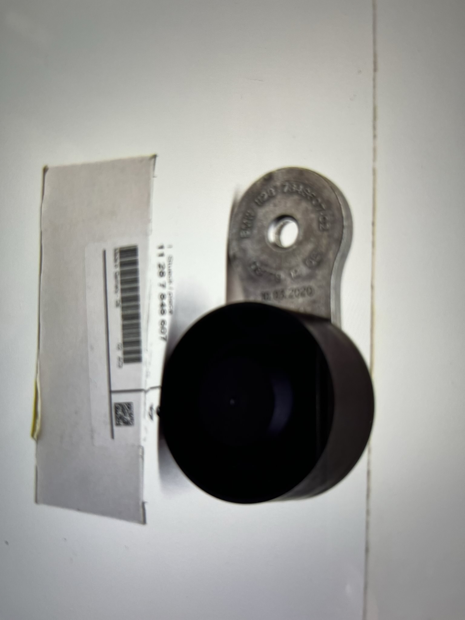

Ad40 Posté(e) le 8 février 2023 Auteur Signaler Posté(e) le 8 février 2023 @Pat Yoda: Le galet était HS. Bizarrement’ il est sorti de son roulement …
Pat Yoda Posté(e) le 9 février 2023 Signaler Posté(e) le 9 février 2023 Bonjour, @Ad40 lequel, le galet tendeur ou l'un des deux autres , la panne serait d'avantage liée au tendeur et pas a la courroie . Je vais mettre en commande les pièces nécessaire pour faire cette opération afin d'avoir l'esprit tranquille avant les vacances de cet été la M// aura 7 ans en aout 2023 . 1
Ad40 Posté(e) le 9 février 2023 Auteur Signaler Posté(e) le 9 février 2023 @Pat Yoda : c'est le roulement entouré en jaune qui est HS. 1

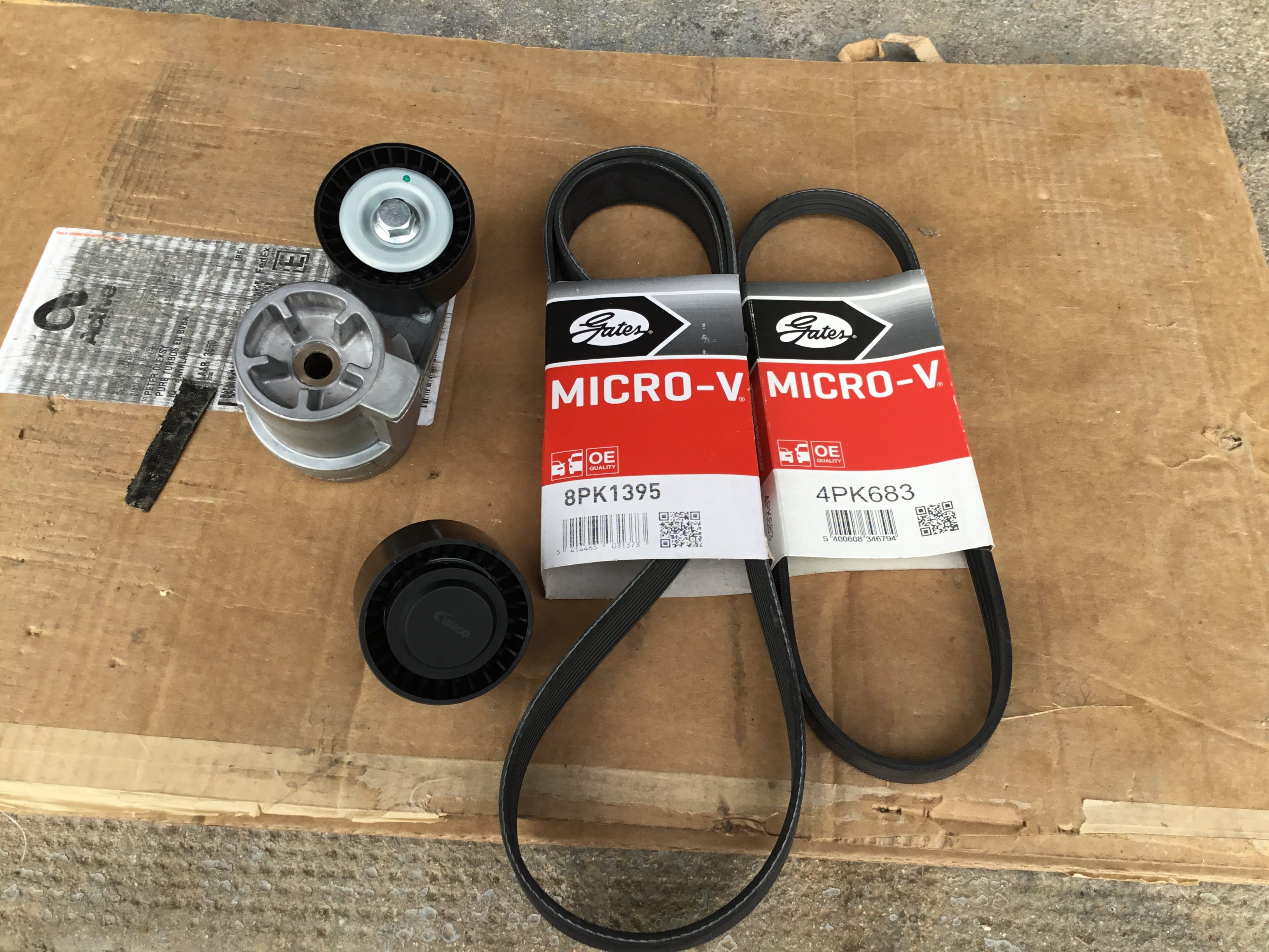

Pat Yoda Posté(e) le 16 février 2023 Signaler Posté(e) le 16 février 2023 Bonjour, suite à la mésaventure de @Ad40 j’ai pris les devant en mettant en commande le nécessaire pour faire le remplacement de l’ensemble courroies et divers galets 1
Babass Posté(e) le 16 février 2023 Signaler Posté(e) le 16 février 2023 (modifié) @Pat Yoda je ne connais pas le prix de vos tendeurs, mais pourquoi ne pas juste changer le roulement ? (sur nos v10 presque 200€ le galet tendeur (x2 donc 400) et si tu achète un roulement c'est 10-15€) Tu devrais pour tes partenaires S55 prendre les cotes de l'ancien diam + largeur. Me semble sur la photo du moteur qu'il te manque un roulement non ? même si celui du bas ne bosse pas beaucoup autant faire les 3. Modifié le 16 février 2023 par Babass
Pat Yoda Posté(e) le 16 février 2023 Signaler Posté(e) le 16 février 2023 Tu a raison @Babass il me manque le galet du bas il n’était pas disponible mais livraison début semaine prochaine pour l’ensemble des pièces le coût est faible -de 300€ 1
