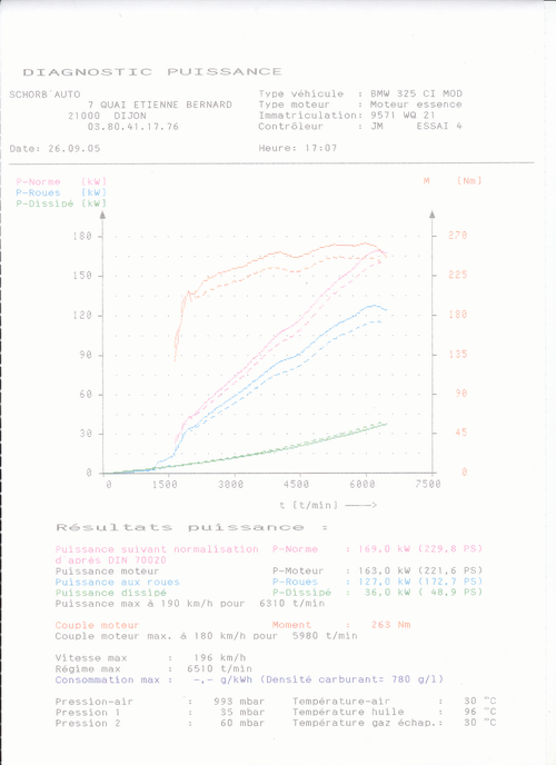

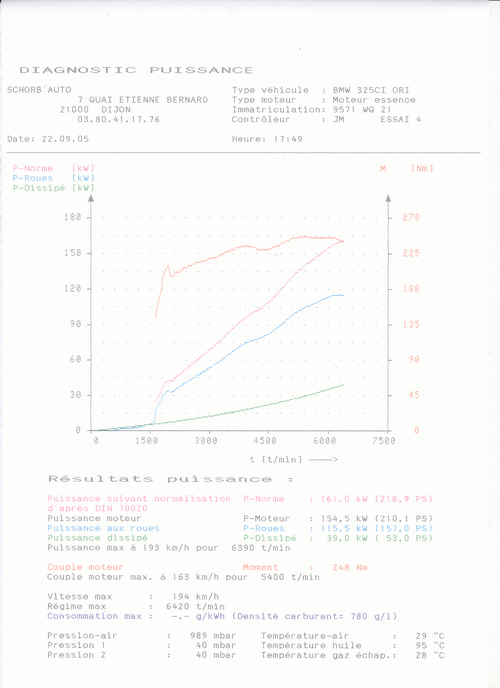

;-)Mon 325 E46 :
D'origine, il est donné pour 192cv !
1er passage au banc de puisssance d'origine = 200cv
2ème passage au banc de puissance avec une ligne complète Supersprint = 218,9 cv
Collecteur ref : 787401 / cata sport ref : 787402 / silencieux central ref : 787403 / silencieux arrière ref : 787406
3ème passage au banc de puissance avec ligne + reprog à la carte = 229,8 cv
Reprog chez : http://www.schorbauto.com
Conclusion :
+ 30 cv avec une ligne + la reprog qui va avec :wink:
