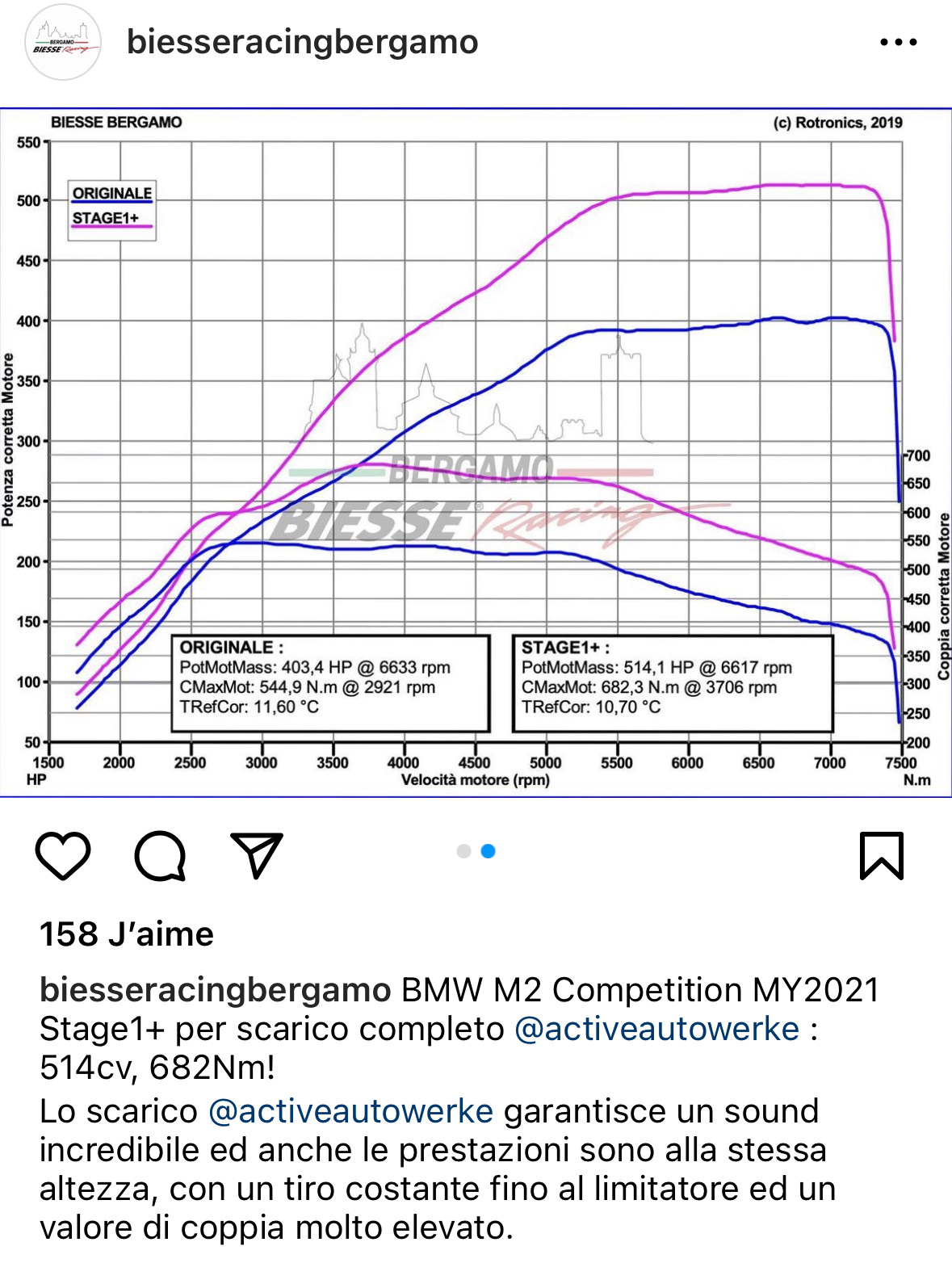

Ça c'est une belle courbe sur S55 en stage 1 ! Couple pas trop élevé pour la motricité et préserver la méca,  680nm qui arrive pas trop tôt et surtout qui tiens dans les tours.
Du coup on se retrouve avec 500cv + de 5500 jusqu'au rupteurs à 7500 tours. Donc ça va être efficaces et pas chauffer ! Bref on est proche de la cartographie parfaite pour moi !

Je ne suis pas pro ou anti machins, juste constaté que les maps des gros préparateurs français me convenait pas avec une pmax trop tôt qui s'effondre dans les tours. Je voulais absolument une cartographie linéaire sans pique de couple. Et avec des hauts régimes rageurs typé un peu athmo.
Mais ta démarche est très louable. Mais avec 720nm t'es pas beaucoup plus soft qu'avec 740nm que t'avais précédemment ... Pour moi une cartographie soft c'est 650nm et c'est très bien sinon ça motrice difficilement en pneus routiers. D'ailleurs si tu as 720nm avec moins de CV c'est forcement que ce 720nm correspond à un pique qui s'écroule. Et personnellement je vois pas l'intérêt de ce pique de couple, surtout dans ta démarche de cartographie soft !
Mais si t'es convaincu c'est le principal tout le monde est content :)
Bah déjà c'est pas 720, c'est 715 lol. 🤪
Entre 685 et 715, on est à 4% d'écart, tu mets les incertitudes des bancs du 1er et du 2nd, et au final, ça se trouve, c'est la même chose à un quart de poils de mouche près.
Ce que je constate entre la courbe que tu as publiée, et la mienne, c'est que jusqu'à 3500 t/min, elles sont plutôt proches avec un peu plus de couple sur celle que tu as publiée, entre 3500 et 5000, j'ai un peu plus de couple, et ensuite, je suis plutôt en dessous. C'est donc en effet un typage différent.
En soit, ça me convient parce que je roule la plupart du temps autour de 2500-3000, et quand je me fais un kiff, c'est souvent une pleine charge jusqu'à 5000-5500 avant de planter les freins à cause d'un radar ou d'un bouchon.
Et enfin, avis une fois encore purement subjectif, j'ai grandi au volant de ma Super5GTT qui soufflait son 1,2 bar mais qui n'avait plus rien après 6200 t/min (et c'était déjà très bien, merci l'arbre à cames !), j'ai eu une Megane Rs qui est pas connu pour ses envolées non plus... une des seules atmo que j'ai eues, une RS5 en V8, pouvait prendre 8000 en effet, mais perso, ça me plait +, la courbe de couple en cloche 😋
Bah tout va bien si la courbe en "cloche" te plait plus et que tu préfère une cartographie typé "diesel" Moi j'en est horreur désolé ...
Et surtout je trouve ça plus difficile à conduire et plus difficile concernant la motricité. En plus d'être moins performant de ce que j'ai pu constaté ...
En plus je t'es dit qu'une cartographie soft comme tu le mentionne serait plutôt dans les 650nm soit environ 70nm de moins que ta cartographie. Et pour moi 70nm c'est énorme concernant les contraintes moteur ainsi que la motricité ... Encore une fois c'est toi qui dit que la démarche était une cartographie soft. Ce qui est pour moi pas le cas avec 720nm ...
La courbe que j'ai posté je la considère pas comme une cartographie soft mais optimal.
Après c'est pas trop mal cette échange ça permettra au gens qui nous liront de comprendre les 2 types de cartographie selon ce qu'il préfère. Soit cartographie des grands préparateurs Francais, avec une courbe de couple en cloche; soit une cartographie plus linéaire et plus rageur en haut avec BM3 ou MHD.
