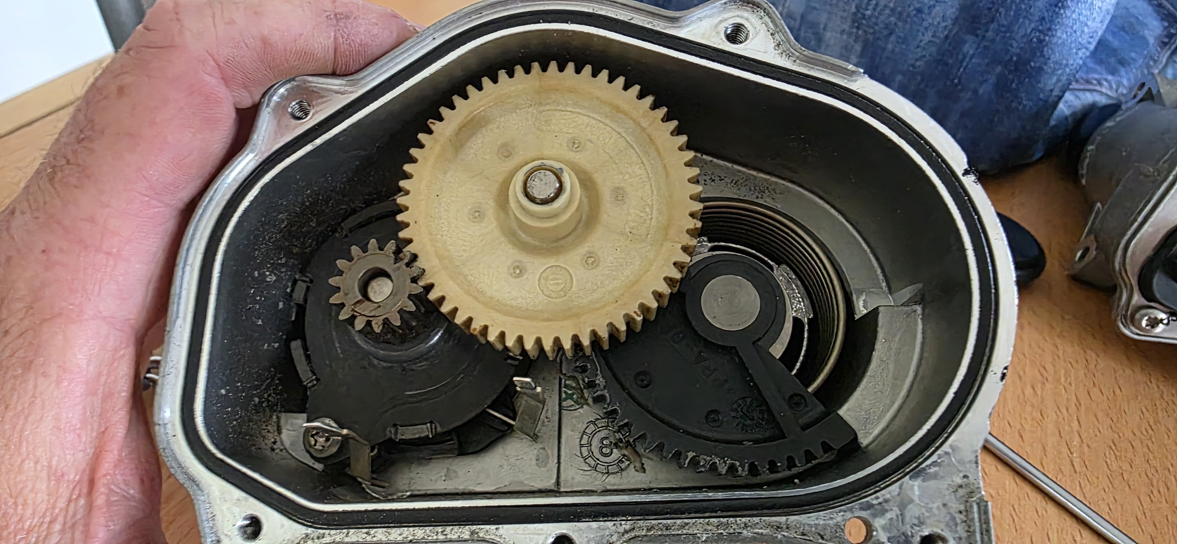

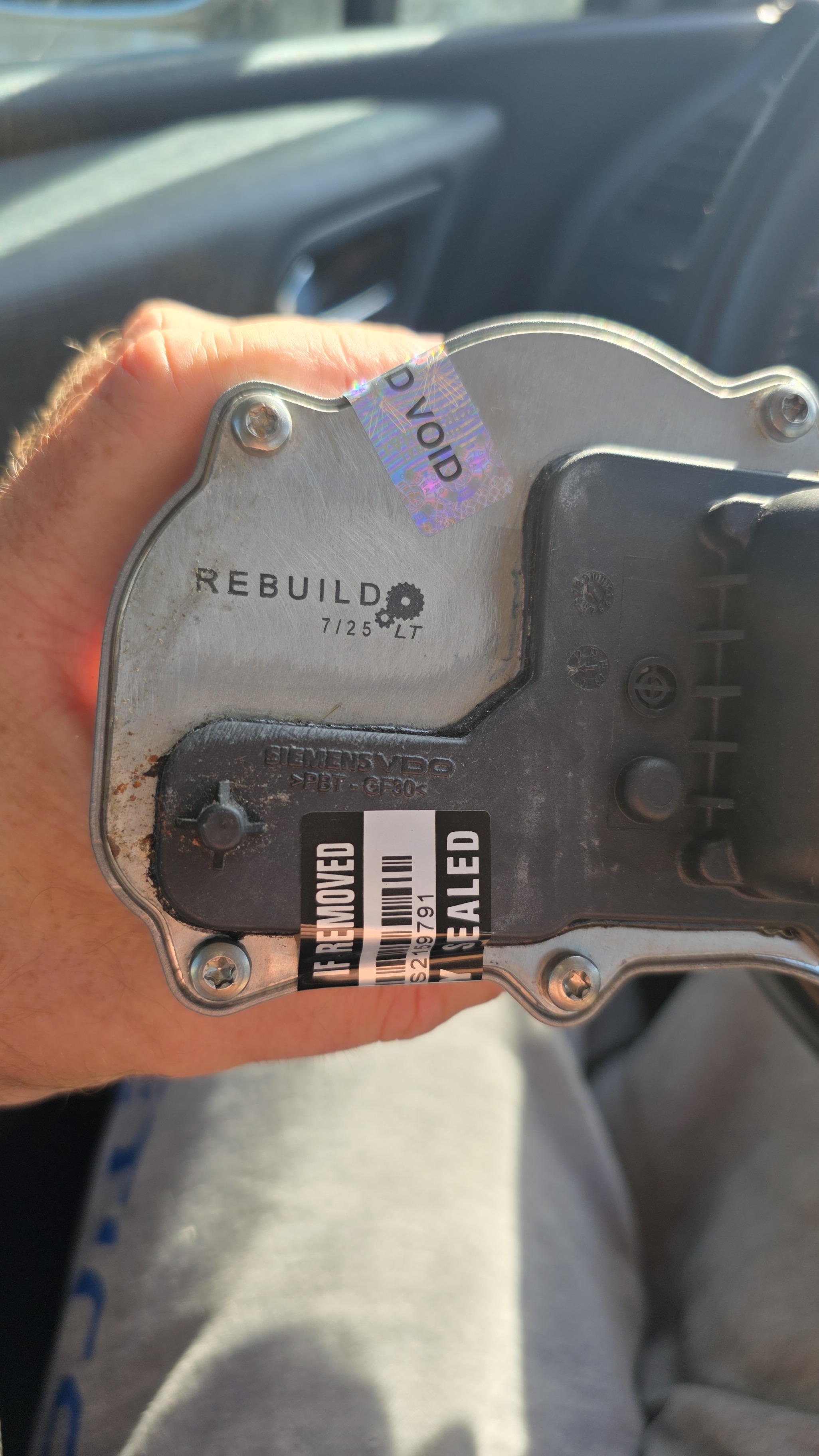

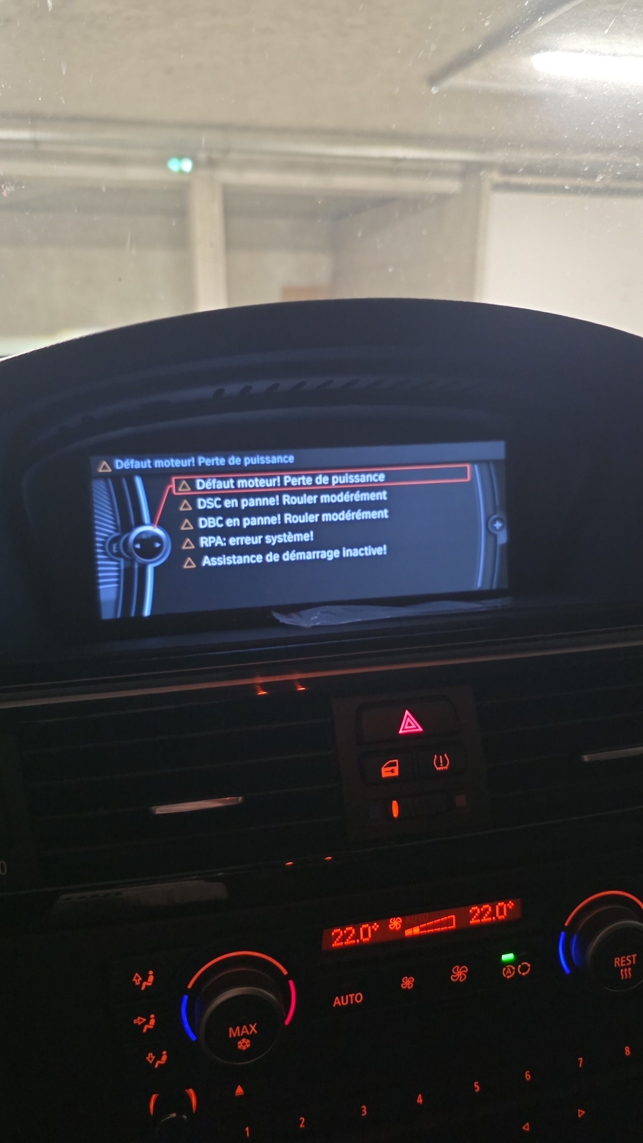

Posté(e) le 14 août 20251 a Auteur comment_1217400 Salut tout le monde. Bon a mon tour d être emmerdé avec mes actuateurs. Au démarrage j avais pleins de voyants et quand je faisais qq km j eteignais et je rallumais les.voyants disparaissaient. Passage à la.valise et problème actionneur banc 1 Je démonte et quand je vérifie les engrenages ils n ont pas l air usés. Normal ou pas? 🤔 Signaler
Posté(e) le 27 août 20251 a Auteur comment_1218500 Bon j' ai envoyé les deux actuateurs chez rebuild. 560€ pour les deux actuateurs reconditionnés. Le remontage s'est bien passé et du coup plus de voyant. Donc ça devait être la partie électronique qui était HS. Signaler

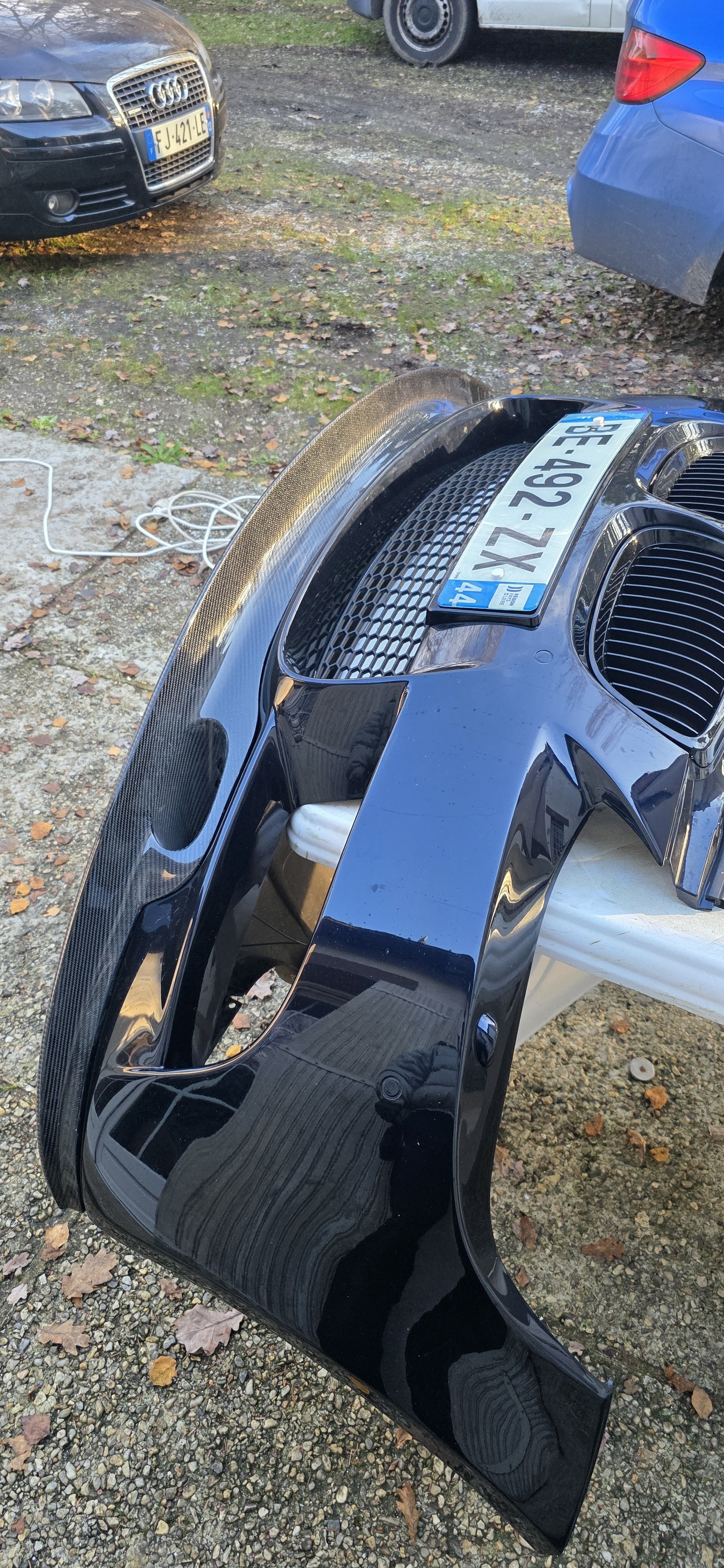

Posté(e) le 15 novembre 2025le 15 nov. Auteur comment_1226210 Donc il y a un filtre a k&N acheté chez autodocUn becquet carbone de chez mental Une lame avant de chez dix part (la qualité n' est pas folle sur les extrémités? Et un bras approche ceinture côté passager 😁😁 Signaler

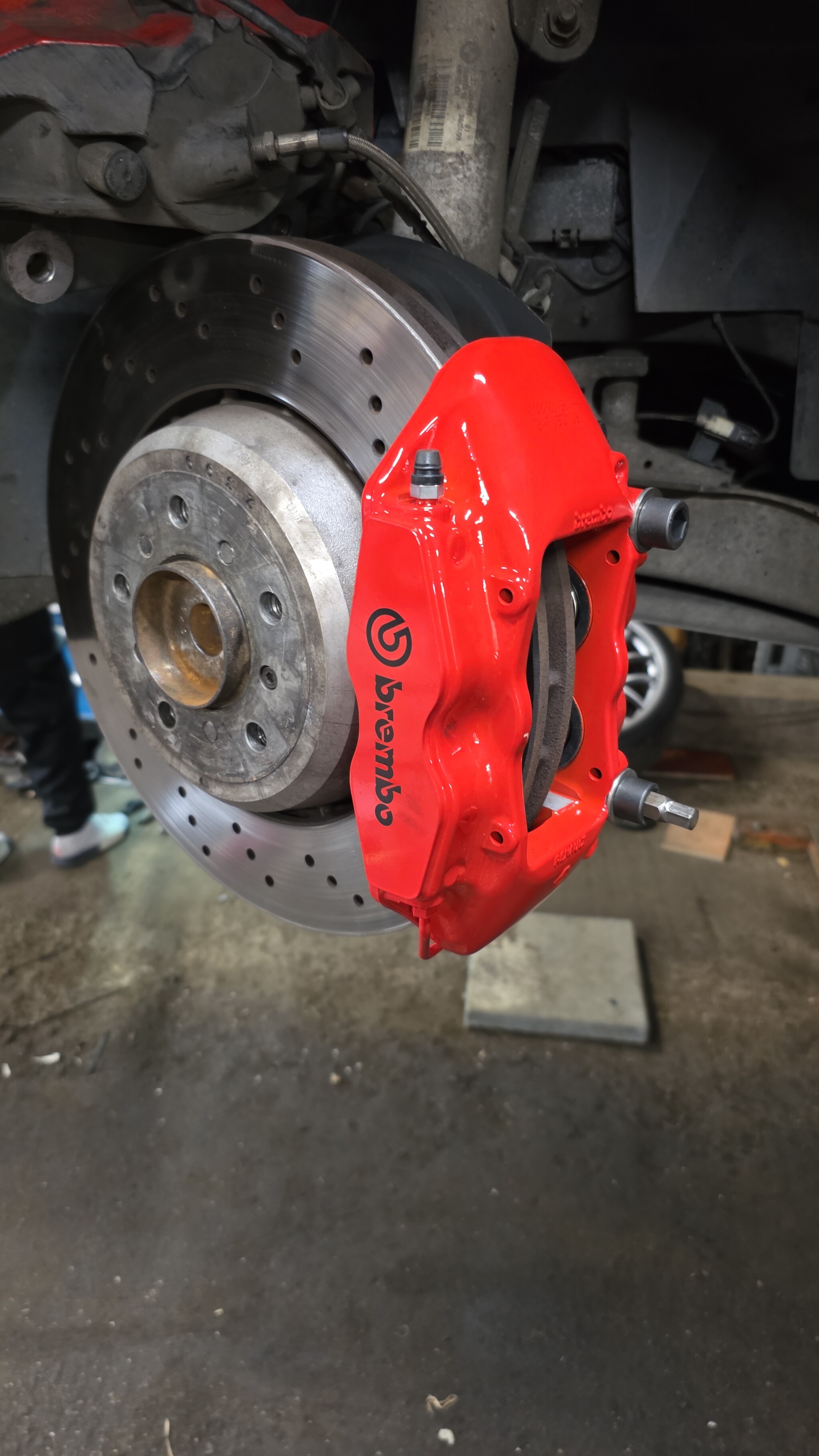

Posté(e) le 16 janvierle 16 janv. comment_1232203 Jolie tout ça!Tu en es content de tes freins depuis que tu as fait la modification?Tu as conservé les disques d'origine c'est ça? Signaler
Posté(e) le 20 janvierle 20 janv. Auteur comment_1232492 Le 16/01/2026 à 18:42, NicoXO a dit :Jolie tout ça!Tu en es content de tes freins depuis que tu as fait la modification?Tu as conservé les disques d'origine c'est ça?Oui j'en suis vraiment content. Oui les disques sont d origine Signaler
Posté(e) le 20 janvierle 20 janv. comment_1232515 Il y a 5 heures, ludo_205 a dit :Oui j'en suis vraiment content.Oui les disques sont d origineJ'envisage la modification aussi, c'est une solution plutôt abordable en plus. Signaler
Posté(e) le 21 janvierle 21 janv. Auteur comment_1232615 Il y a 18 heures, NicoXO a dit :J'envisage la modification aussi, c'est une solution plutôt abordable en plus.C est une solution abordable et en plus les plaquettes sont facilement trouvables. Signaler
