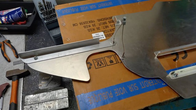

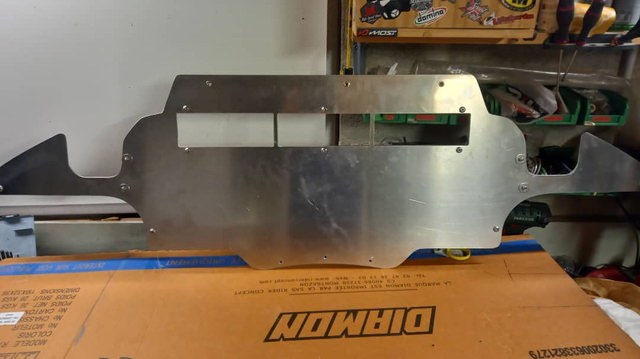

J'ai commander une plaque chez mon fournisseur.
et après je me suis amusé. :)

Beau travail !!!
Tu as encore le plan 😜?

Superbe ! 👍
C'est du beau travail et je ne suis pas sûr d'arriver à faire aussi bien, car je ne suis pas du tout du métier...
Oui, si tu as encore les plans, ou tout du moins les dimensions, ça m'intéresse aussi !
Merci !
