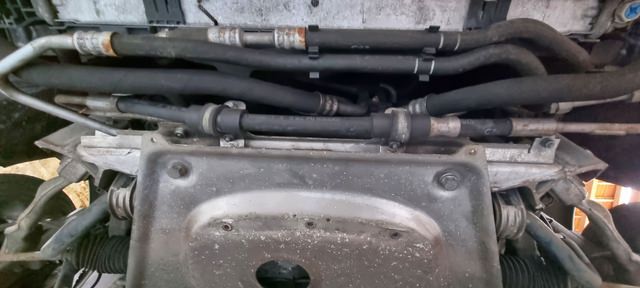

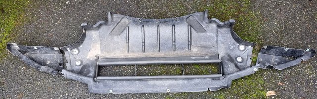

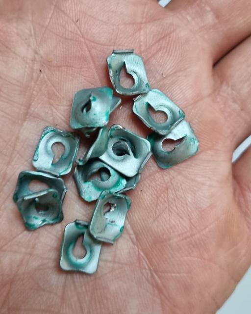

J'ai  enfin pu prendre le temps de complètement démonter les 3 pièces cet après-m, pour voir ce que je pouvais en faire. Notez que c'est assez facile à démonter. Il suffit de mettre l'auto sur 2 chandelles à l'avant, retirer les roues (pas obligatoire mais ça fait de la place et de la lumière) et avec une clé de 8 et une autre de 10, on démonte tout l'ensemble:
La pièce centrale est plus petite que je ne le pensais. A peu près 1m15 de large pour 45cm de profondeur. Elle a aussi une forme assez complexe et est loin d'être plate. La remplacer par une plaque plate ne me semble pas une bonne idée, car ça laissera forcément des espaces à l'avant, où s'infiltrera l'eau et la boue. D'ailleurs, on le voit bien sur le modèle proposé par Mumbray (429€ pour ce truc, LOL! 😂)
plaque-protection-moteur-alu-m3-e92-mumbray-undertray-305559_1024x1024@2x.thumb.jpg.b8fac9405861c5e50c0aaea4b1e7e798.jpg
Ne pas mettre de protection du tout est une idée encore plus mauvaise, vu le nombre de durites et la proximité du radiateur... Un petit caillou un peu tranchant et hop! Grosse panne !! 😵
Je pense donc que la meilleure solution est de racheter les pièces abimées et les changer soi-même...
Pascal.

En fait, ce sont surtout les pointes droite et gauche qui prennent les bordures et dos d'âne. On les trouve à 55€ pièce environ. La pièce centrale est plus chère : 140€ environ. Donc oui, si on change tout, on en a pour 250€, mais en pratique il suffit de changer la pointe abîmée.

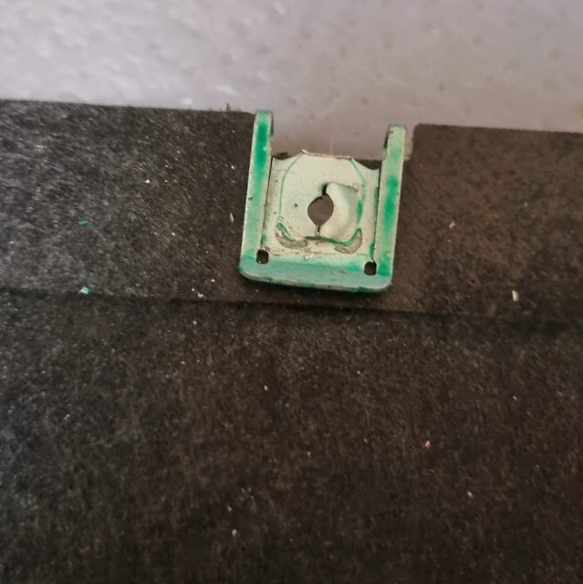

Pour info : j'ai tout réparé avec du ruban adhésif Pattex et bien revissé chacune des agrafes. Ça ne sera pas éternel mais c'est propre et suffisamment solide pour tenir jusqu'à ce que je rachète les pièces les plus abîmées.
Pascal.

moi j'ai réparé les miennes, les pointes, par l'interieur avec de la colle à pare brise, impec, ça bouge pas

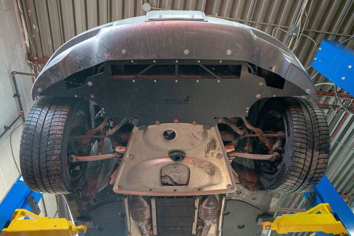

sinon y a ça de chez burkardt
399 euros

En fait, elles ne vont pas plus bas. C'est la forme du bouclier avant qui donne cette impression.
J'aurais bien aimé qu'elles descendent plus bas : j'aurais alors découpé l'extrémité pour les raccourcir...

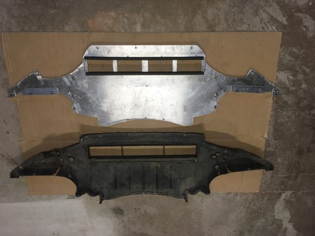

C'est un peu le même delire que Mumbay, 400 boules la plaque, perso je passe un peu de temps à ajuster une feuille d'alu
Un conseil : démonte la pièce centrale avant de te lancer. J'étais vraiment surpris de sa complexité.

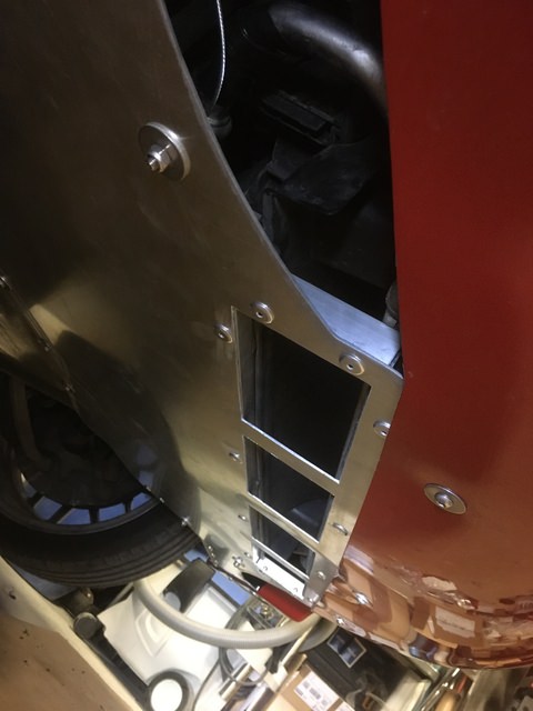

En fait rester OEM 🤔
J'ai regardé sur la mienne quelques fixations pétées, ça pourrait se réparer
Mais le gros avantage d'une plaque c'est que tu récupères bien de la garde au sol sur la pièce centrale et les cotés, c'est le point le plus bas de l'auto
Je comprends pas trop pourquoi ils ont fait ce renflement qui descend si bas, les fixations des toutes les durites étant sur le berceau
Ça fait un peu chier pour lever la grosse d'ailleurs par le point central, le cric passe pas, je suis rabaissé mais rien d'extrême non plus
Je pense me laisser tenter par la plaque
