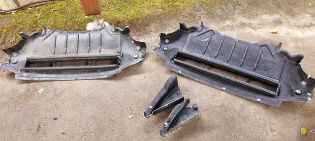

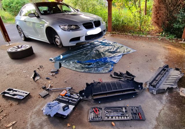

Suite et fin...
J'ai commandé les pièces : blindage central, pointes droite (x2) et gauche. Pas besoin de changer la gauche, mais je la garde en réserve avec une pointe droite en rab, au cas où... 😅
Facile à démonter et à remonter ! La seule galère c'est ça :
Les trous des agrafes sont trop petits pour les vis existantes et si on force, ça arrache le plastique !
Je ne sais pas si c'est fait exprès, mais en fait, sur ces agrafes, il y a un rabat, avec un trou plus petit. Comme si elles étaient prévues pour 2 tailles de vis... 🤔
J'ai supprimé ce rabat (il se casse tout seul lorsqu'on le redresse) et, voilà ! Problème réglé !! 😊
Les rabats en question :
Pascal.
