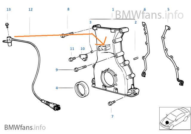

Le 15/02/2023 à 06:35, ACS3 a dit :
rouge= capteur
vert = connecteur
C'est bien celui au fond sur la photo le connecteur?
Modifié par Fredovitch
comment_1127000

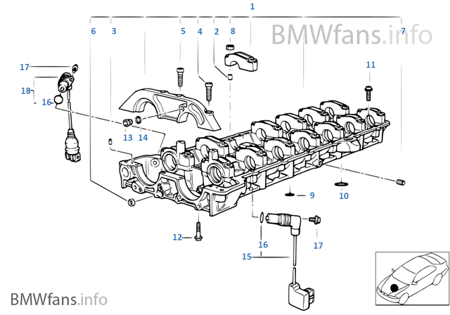

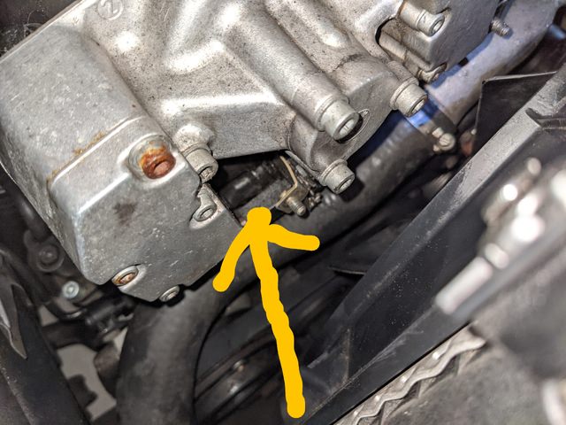

A priori le connecteur vanos est devant, le connecteur pmh derrière en bas, et un autre connecteur aac? derrière en haut.
J'ai mesuré 480 ohms donc je pense que c'est lui.
Un neuf donne 520-540.

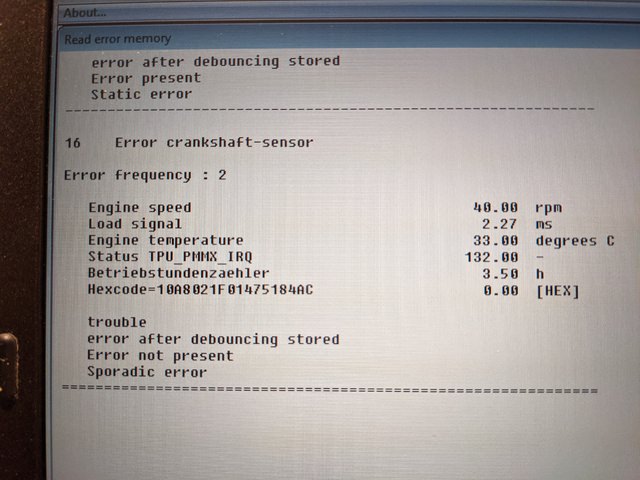

Vu la manœuvre d'en aveugle pour sortir le capteur et afin de decoincer la vis de fix, j'ai temporisé en badigeonnant de wd 40 la dite vis en attendant le verdict de Vincent sur le dme.
Ce qui est sur c'est que la valeur sur inpa n'est pas possible : j'ai démarré à froid il faisait 5 degrés. L'erreur montrerait que en cours de démarrage à 45 trs min le moteur était à 33 degrés.PXL_20230202_205645906.thumb.jpg.ace3df439bf53e69549396da7caf9018.jpg
comment_1127004

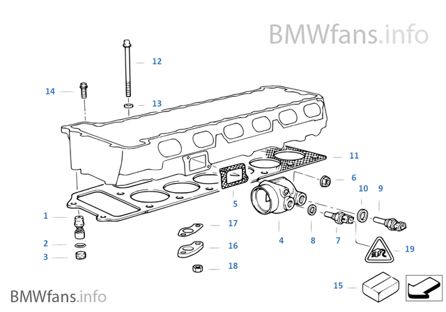

sans vouloir mettre le bordel  , le facteur récurent est la température ...
si ton DME n'a pas les bonnes infos il boite ...
sur 3.0 ça peut foutre un bordel monstre ... plus rarement sur 3.2 , mais déjà vu ...
http://fr.bmwfans.info/parts-catalog/E36-Coupe/Europe/M3_3.2-S50/L-M/jan1996/browse/engine/cylinder_head_attached_parts/
piece 7

comment_1127012
il y a 38 minutes, ACS3 a dit :
piece 7

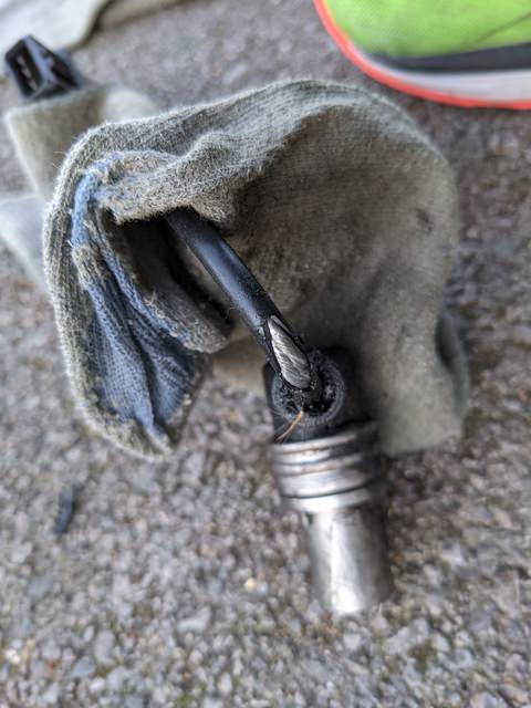

J'ai réussi à sortir le capteur et mettre le nouveau en place.
Par contre moi pour extraire complètement le câble de l'ancien capteur il est fixé là ?
Je ne sais pas s'il y a moyen de sortir le câble proprement ou faut il couper ce qui est peut être un équivalent de Colson ?

Je ne sais pas  cela peut correspondre à une de ces pièces (la 10?) et est ce que ça peut se défaire proprement? Ou juste faut il mettre un petit colson?
https://bimmercat.com/bmw/fr/search/fg/12_0396.jpg?v=01.2020

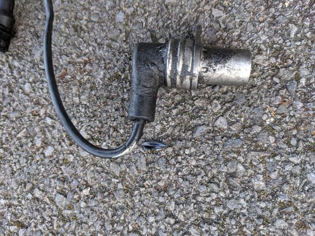

Bon j'ai enfin réussi à changer cette bouse.
Prévoyez du temps du wd40 et des massages du dos...
Je ne sais pas si c'est lui le responsable mais vu la tronche du câble ça ne lui fera sans doute pas de mal.
Merci encore à @ACS3@julien m pour vos conseils sans lesquels ben je serais bien dans la m....
