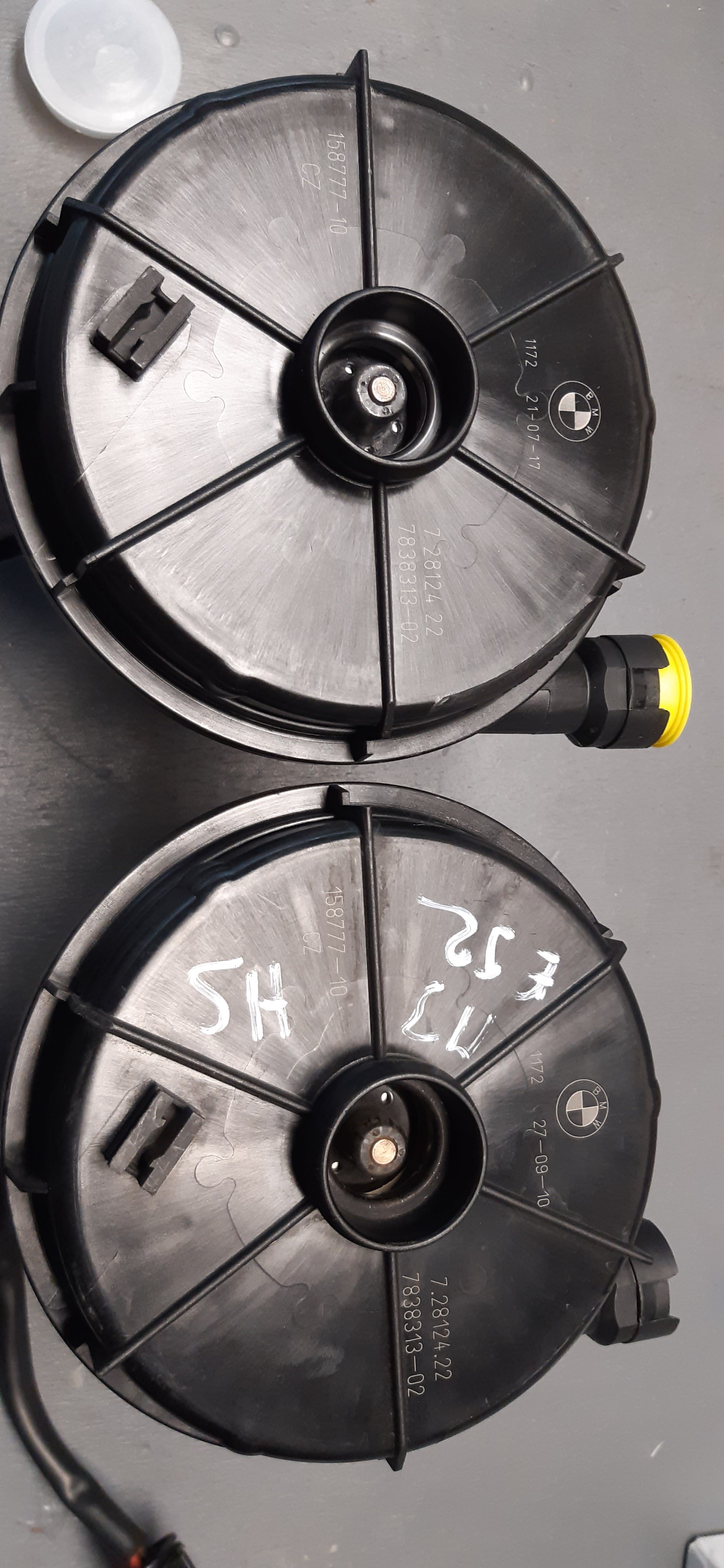

La mienne était hs grippé , c'est pas donné....

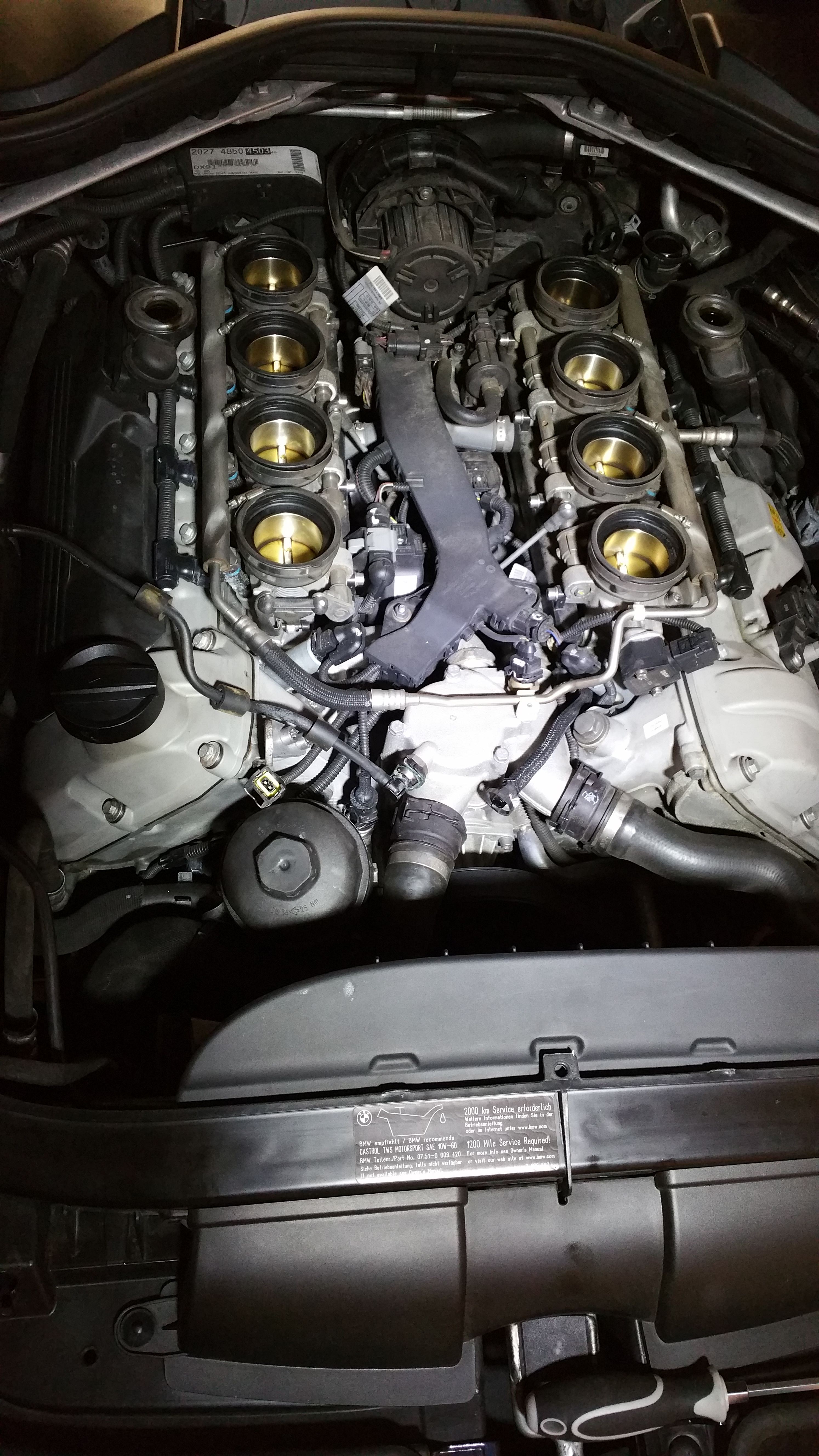

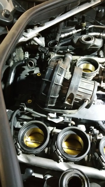

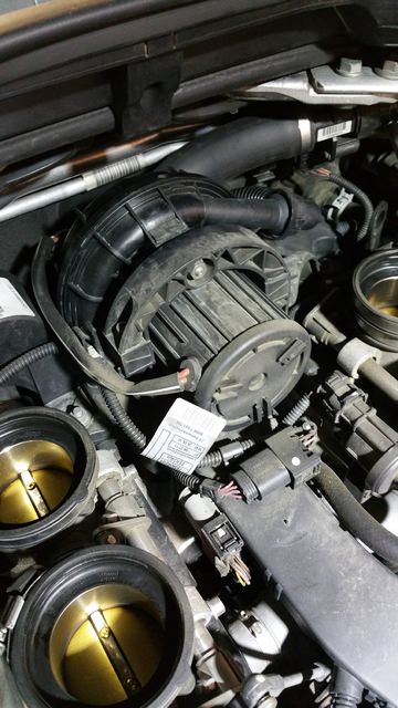

de rien,  oui voir fusible dans la boite à gant N°17 10 Ampères et N°89 40A mais si ils sont grillés la pompe ne fonctionne plus du tout...
Pour la remplacé ça n'est pas très compliqué
1: démontage de la boite à air + filtre + coude
2: démontage du gros plénum (8 colliers en dessous) + durite et capteurs sous le plénum ( capteur d'air devant + durite au fond)
3: accès à la pompe au centre 2 écrous classique pour la sortir
En gros avec un seul coffret "petit cliquet + douille" c'est bon...
Pas de problème de voyant, ce défaut peu être dans l'historique mais pas au tableau de bord c'est le code 27AF pour "défaut d'air secondaire"

C'est probable, au plus rapide pour s'en assurer soi débrancher le fusible 40A N°89 comme ça elle ne tournera pas au démarrage et donc constat d'absence de bruit mais code défaut dans le DME ou moteur arrêter contact activé balancer du 12v directe à l'alimentation de la pompe via le relais  on l'entend super bien quand le moteur tourne pas...si bruit démontage et constat du problème.
De toute façon si ça sarrette au bout d'une minute trente c'est exactement le temps quelle tourne donc tu est sur la bonne piste je pense.👍
L'autre soucis c'est que ce n'est pas démontable donc si ça couine....faut passer par la case BMW🤑🤣
Il y a 1 tuyau d'aspi (rapporté sur le coude fixé au plénum) et 1 de soufflage ( qui repart derrière le moteur pour alimenté 2 vannes sur la culasse) à voir si il n'y a pas de fuite qui pourrai créer un sifflement ça serais plus rentable..
