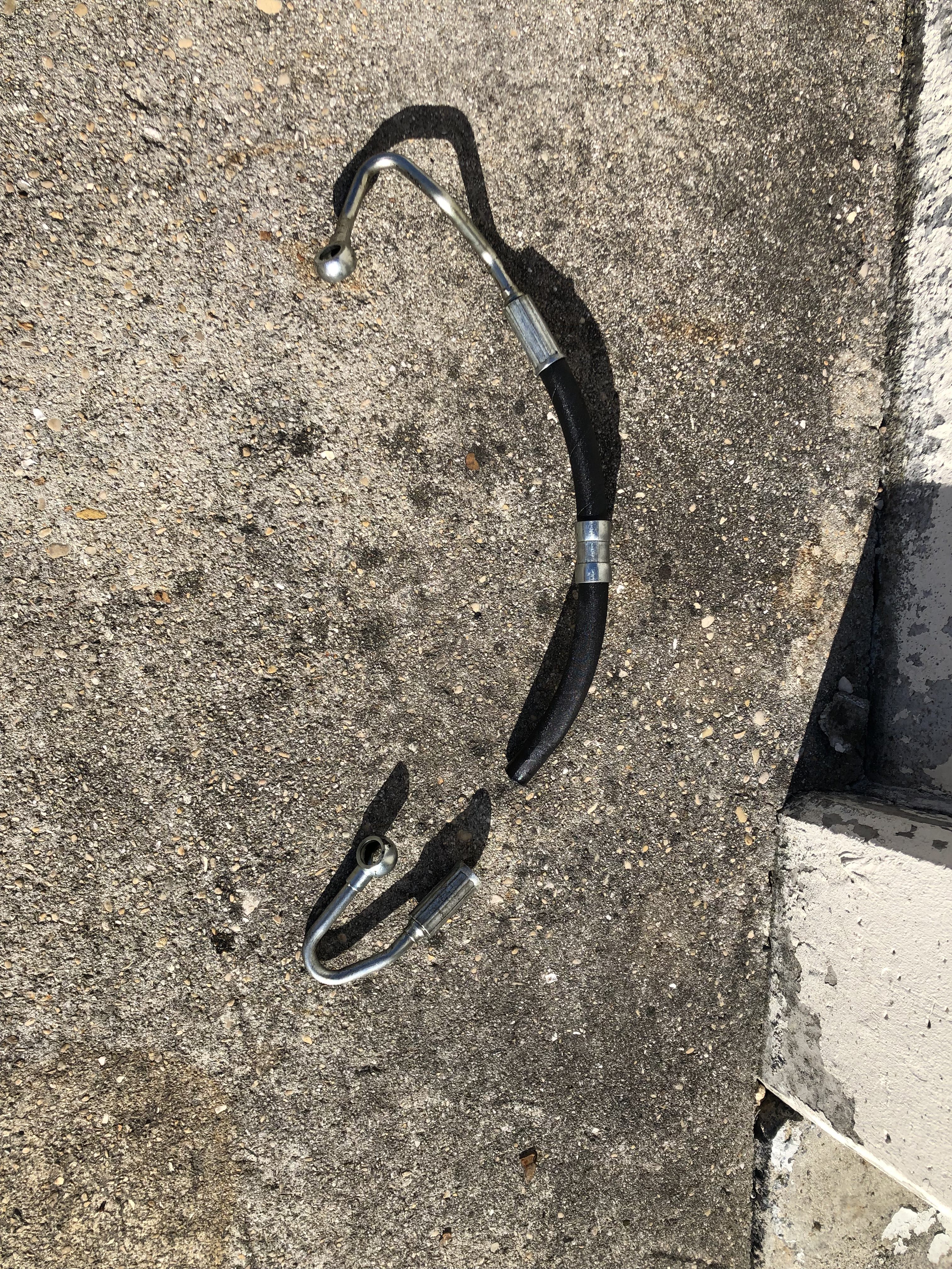

J'ai une durite sur la direction assistée qui a laché ce dimanche en me garant dans mon parking...
J'ai donc repeint le compartement moteur et une partie du parking ...
C'est le raccort serti au niveau de la durite qui a laché !

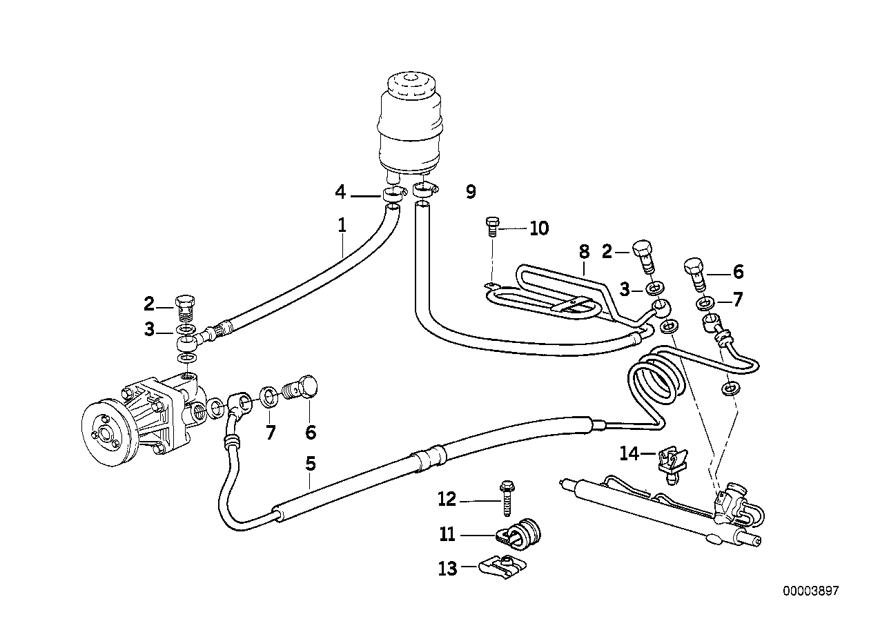

Direction hydraulique-Tuyaux d'huile | BMW 3' E36 328i M52 l'Europe (bmwfans.info)
La durite numéro 3 en sortie de pompe de DA
Le soucis que l'ensemble des durites ont éte remplacé (OEM BMW) en février dernier et que j'ai parcouru 5000km depuis .
On avait pour moi remonté dans la même disposition que l'ancienne !
J'ai commandé une nouvelle durite avec les joints aujourd'hui. Je m'apprète donc à la remplacer mais je voudrais bien évidemment avoir vos avis et éventuels conseils pour éviter par exemple que cela recommence . J'ai eu de la chance car cela se produise  en me garant dans mon parking et pas à 2h du matin, un soir d'hiver, sous la pluie, au milieu de nulle part...

comment_1127458
@theplumber

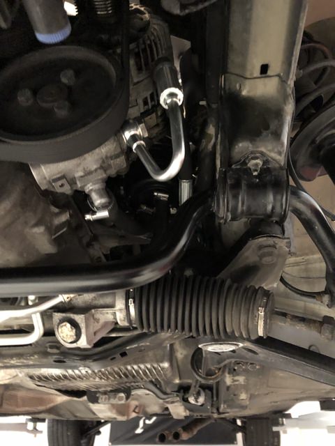

Petite question celle qui a pété on est d'accord sur ta photo 2 c'est celle avec le coude (ca on voit sur la photo 1) et un raccord de sertissage qu'on voit en arr plan derrière la barre stab ?
Si oui perso ca ne m’étonne pas du tout et ya de grande chance que ca recommence vu le rayon de courbure de ta durite, on passe de rigide a caoutchouc sertissage avec un angle de 90° voir plus. Fait ca avec un flexible d'eau et 9 bars il pète alors largement plus de 50...
L'ancienne avait c'est angle aussi merdique ?
Soit il ont changé la forme pour réduire leur gamme soit c'était pas la bonne.
Mais si tu en remets une avec un angle comme ca perso je ferai pas.
Pour la durite (je parle du tube pas sertissage) ya peu d'usine dans le monde pour fabriquer, la chance que l'on a c'est qu'une est à Montargis (je l'ai visité et j'ai pu voir la fabrication du tube c'est ... impressionnant le degré de contrôle) .
Ensuite le sertissage est bâtard donc un mec faisant des durites pour fluides peut la faire (voudra t'il est une autre question !)
Bref si tu reste avec cette durite je te conseil queu même de remonter le coude direction la poulie de pompe DA afin de réduire la courbure au max à la sortie du rigide (si je suis pas clair hésite pas)
Modifié par Babass

C'est la piece 5 c'est ca?
Si c'est ca en effet la courbure du tube rigide sur la photo est bien plus importante que sur le schéma

- c'est bien la pièce 5. Le schéma de l'ETK n'est pas représentatif
- je vais essayer de pencher un peu la durite pour qu'elle est moins de contrainte au niveau du sertissage

J'ai remis la neuve un peu plus penchée pour minimiser la contrainte sur les raccords et j'ai passé un bon moment à tout nettoyer !

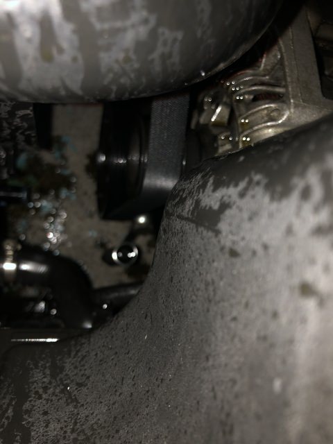

Bon les courroies d'accessoires ou plutôt les roulements des galets tendeurs ont à priori pas aimé le bain d'huile hydraulique et le nettoyage qui en a suivi !
