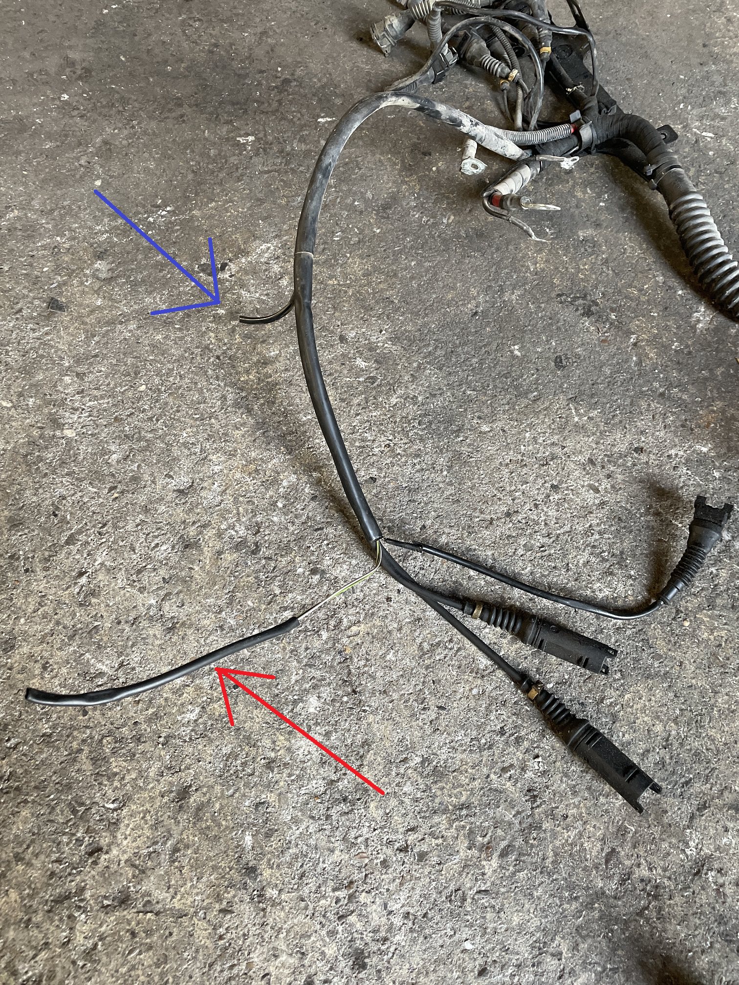

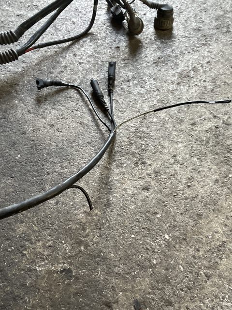

image.thumb.jpg.d5bbde9d155667846f49036f35c0cd9b.jpgimage.thumb.jpg.d5bbde9d155667846f49036f35c0cd9b.jpgSalut à tous!
je viens de récupérer un faisceau moteur de S50B32, surprise je me retrouve avec deux connectiques coupé et est ce que quelqu’un serait à quoi ils correspondent et le sens de montage c’est à dire quel file va en voie 1 et 2 dans la connectique.
merci pour vos réponse.

rouge capteur de rapport engagé
bleu capteur de débrayage
dans les deux cas pas de sens de branchement , il y a des cosses simple au bout , ce sont des capteur on/off
