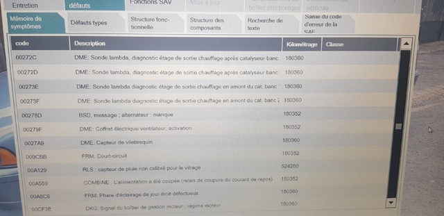

Bonjour à tous
J'ai rencontrer un problème avec la M3
au bout de 15 mn la voiture m'affiche un message d'erreur est commence a changé les vitesses toute seul les codes défaut sont 005E1A, 00CF3E,0027A9
Screenshot_20230215-200810_WhatsApp.thumb.jpg.7ba5012c24cdb7f20b0e2c7a8bc2aa7d.jpgbatterie neuve,alternateur changer
si une bonne âme peut m’aider, merci par avance

J'aurai plus pencher pour que ce soit le capteur de vilebrequin en défaut qui soit la cause principale et entraîne le problème du DSC, et de tes symptomes c'est celui à regarder en 1er. Un capteur abs les messages sont logiquement plus parlant et les pointe directement.

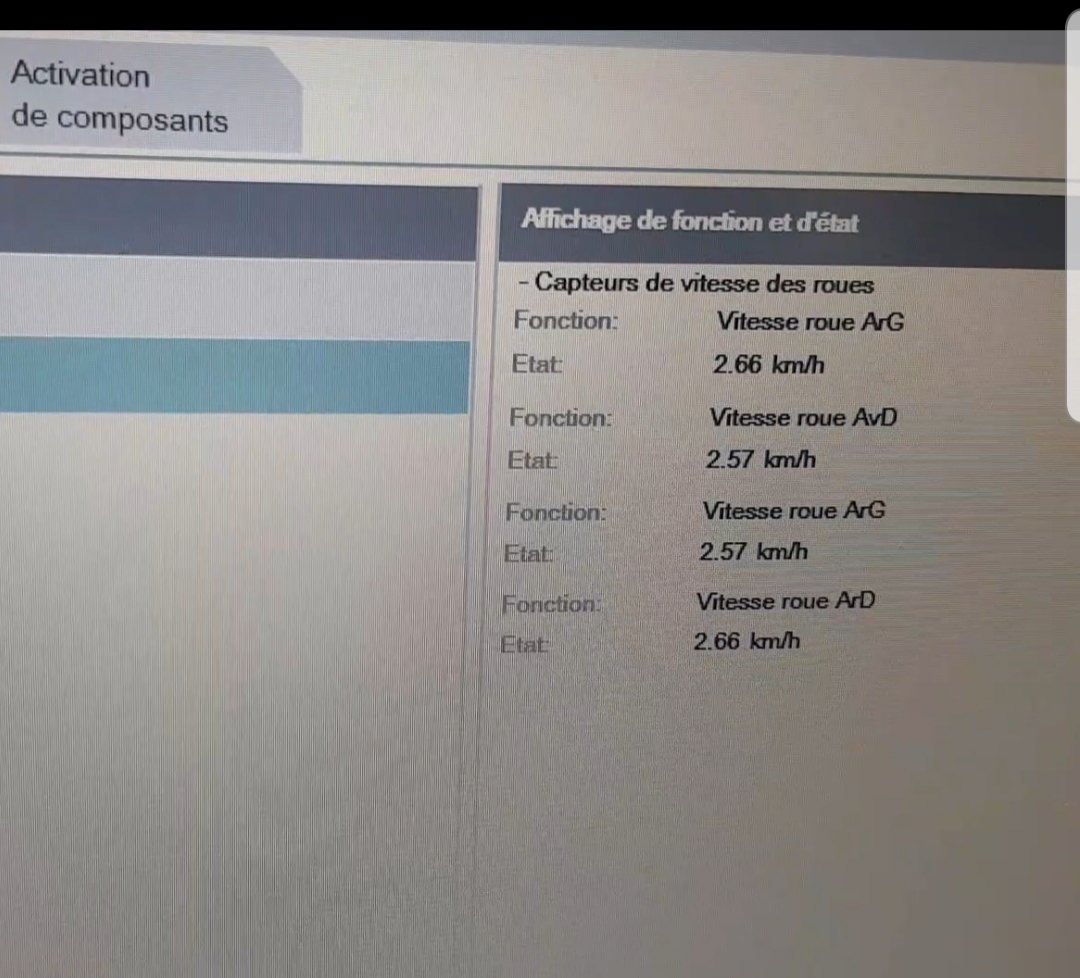

Pour les capteurs de vitesses c'est bien indiqué là je pense plus à un capteur de vilebrequin qui entraine d'autres défauts.

Son diag lui indique bien le capteur de vilebrequin en défaut. Un capteur abs il aurait plus un message du type : "vitesse de roue", "entrefer","roulement".
J'ai trouvé ici un cas similaire au tiens, et c'était bien le capteur de vilebrequin qui entraînait le défaut dsc:
https://www.bimmerforums.com/forum/showthread.php?2255343-Crankshaft-postion-sensor

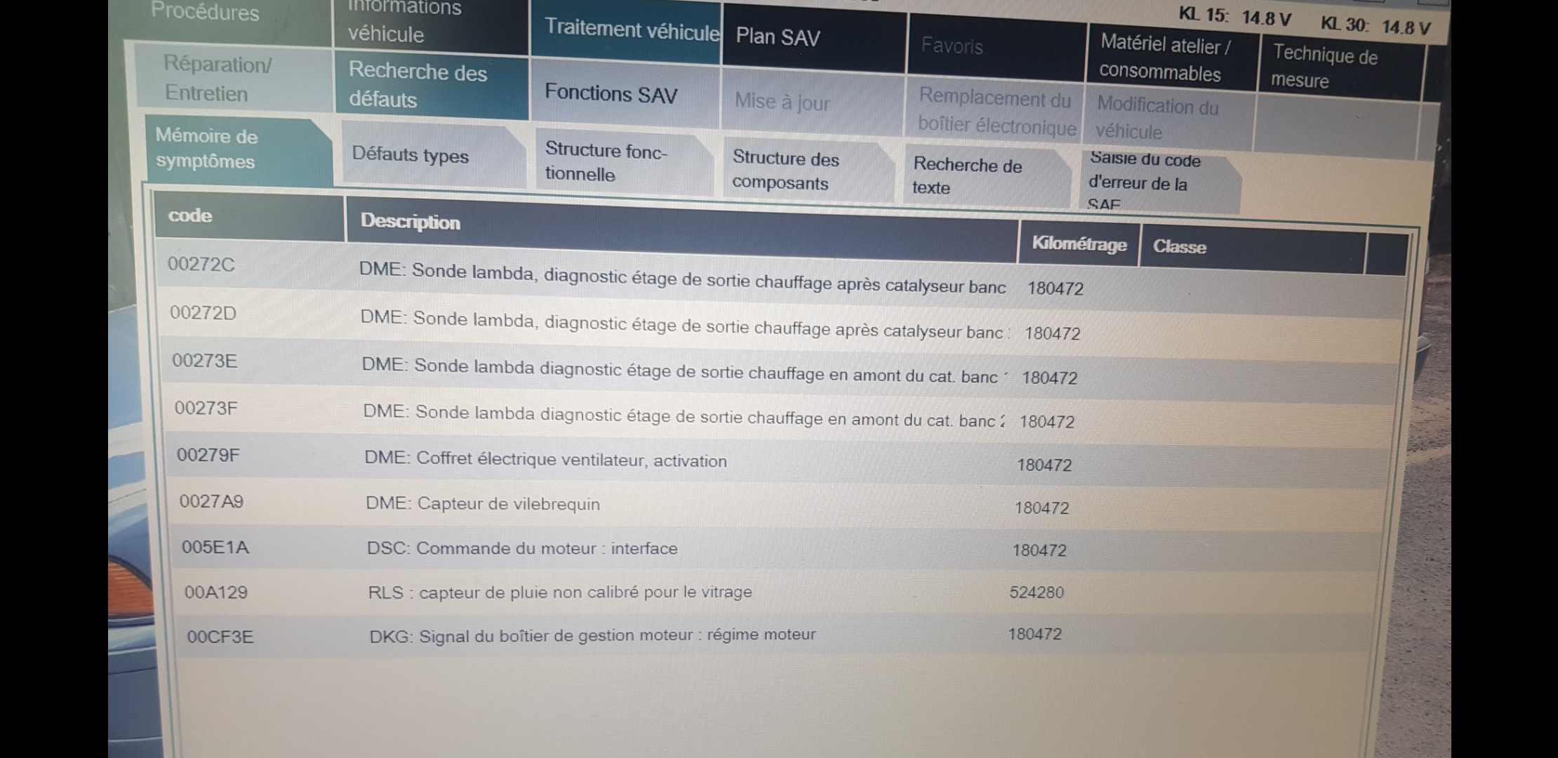

donc oui J'ai enregistré  la nouvelle batterie j'ai changé le capteur vilebrequin et testé les capteurs de roue ils fonctionnent tous, jai le voyant DBC et DSC en orange au milieu du tableau de bord la panne arrive toujours au bout de quelque km et la voiture saccade change de vitesse impossible de rouler obligé de s'arrêter il y a toujours les mêmes codes défauts qui ressortent.
