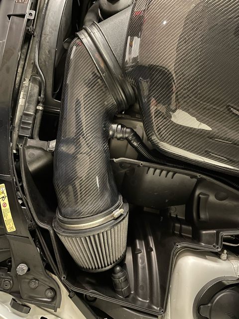

Salut à tous
On me demande souvent, je vais tout regrouper ici
A l'achat de l'auto, j'avais rien, sauf une admission AFE bizarre en metal et air scoop
Le son ne me plaisait pas du tout
Je me suis dit il faut plus d'air

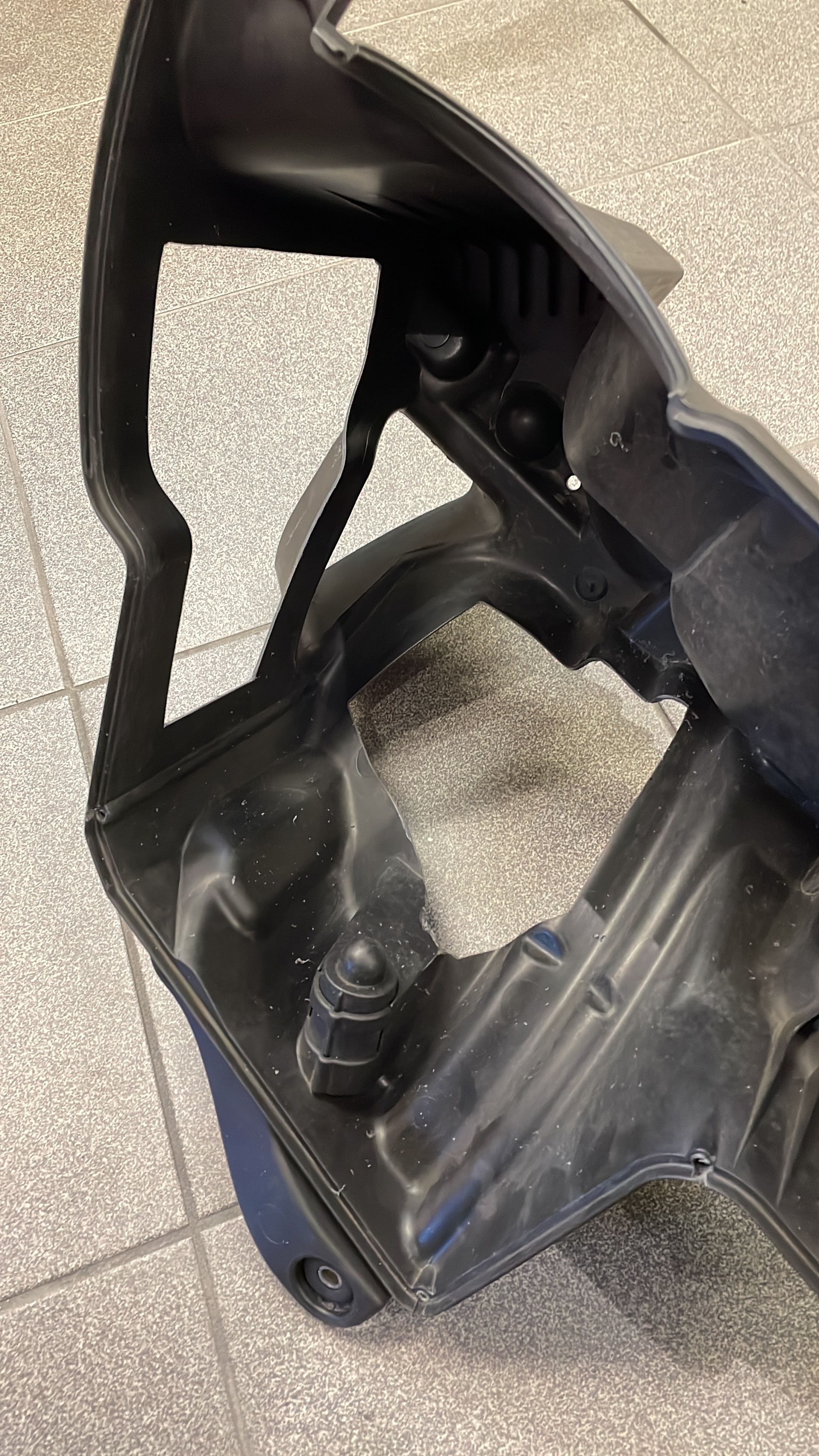

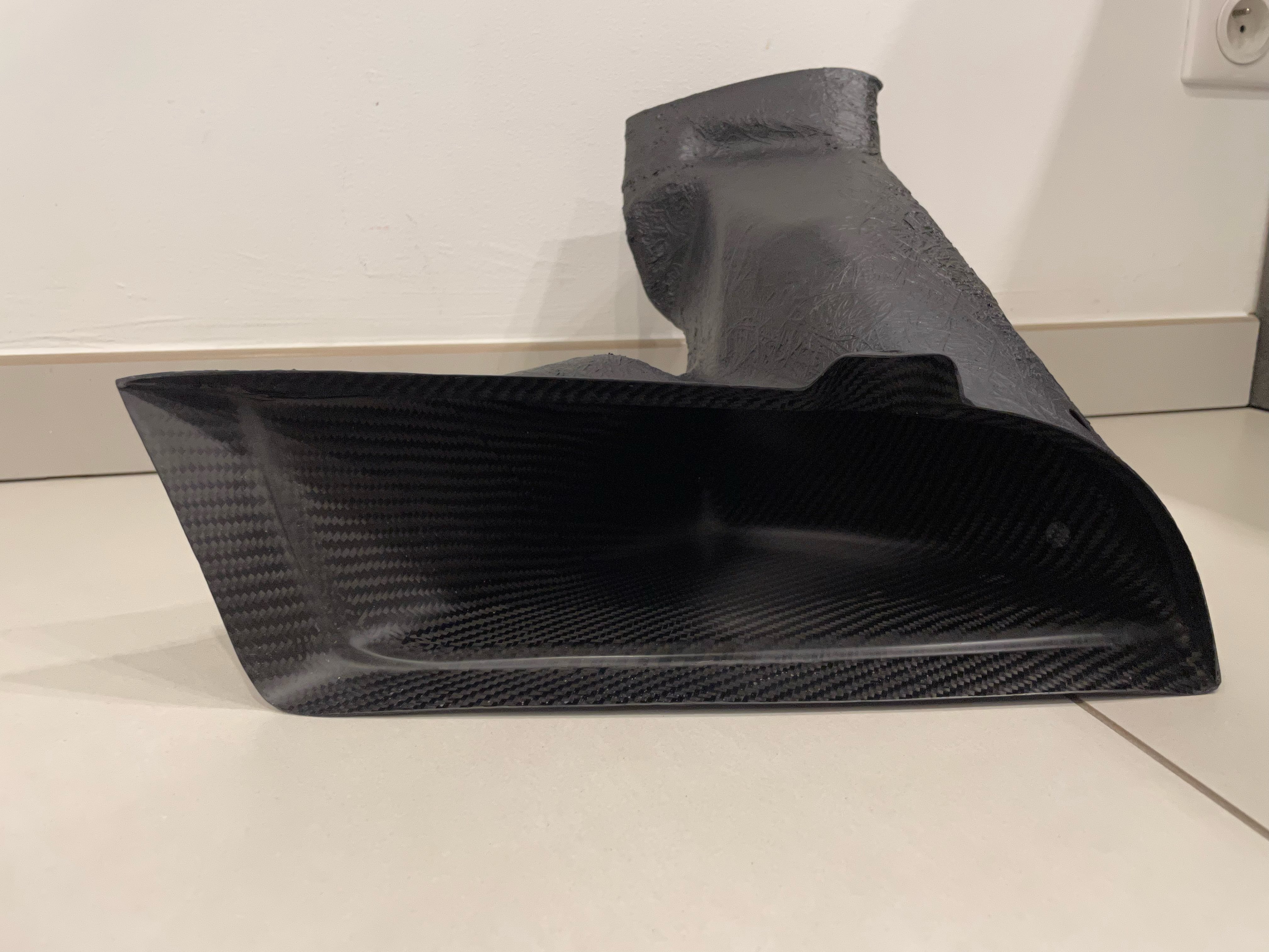

Je me suis donc mis en tete de refaire l'ecope en carbone pour remonter plus d'air dans la boite à aire en supprimant la marche

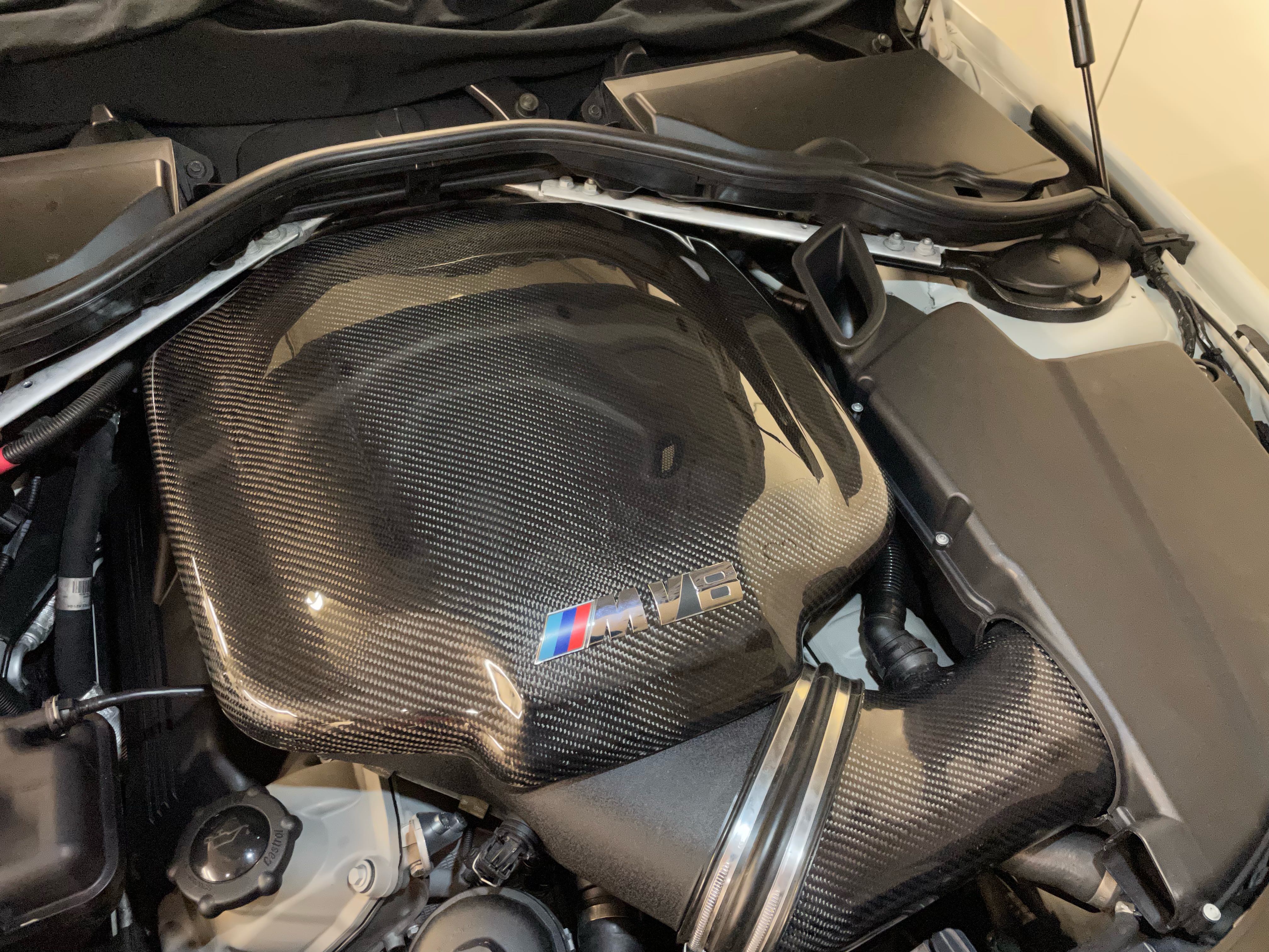

Puis, comme ça soufflait plus ...me suis dit je vais faire le plenum (merci IKnow)
Un premier ne servant a rien, puis le 2eme plus fin
bon c'etait bien, un peu mieux mais pas assez

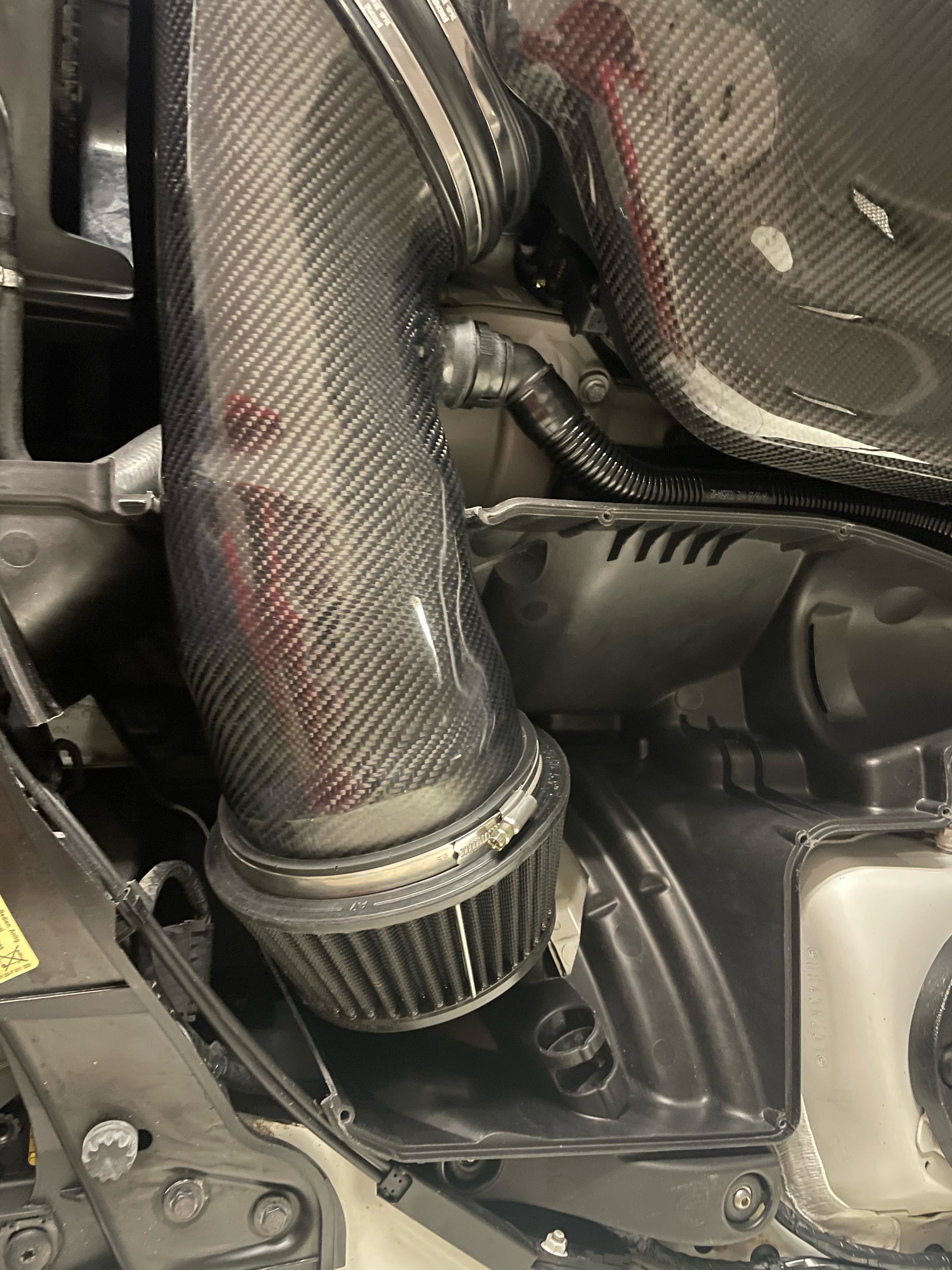

donc j'ai modifié le filtre à aire en adaptant le filtre AFE 150 mm sur un support pout l'adapter

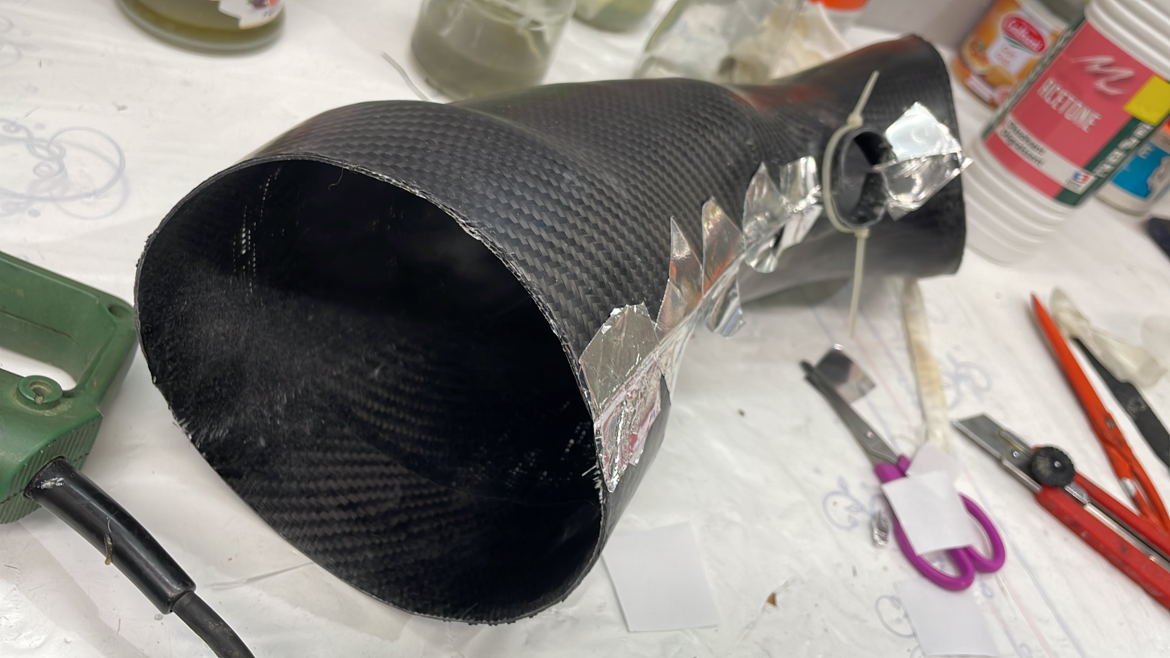

pas assez, donc j'ai refait le coude en gros avec filtre arma (merci team Lupos)
bien, pas assez, ouverture de la boite à air
la c'est top
à vous de jouer

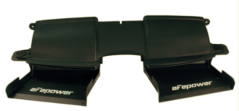

Pense tu faire quelque chose a l'admission au niveau des haricots?
Ce serait ça de pris niveau entrée d'air en plus.
comment_1127488
Le 19/02/2023 à 14:26, krouny a dit :
oui il y a les air scoop AFE
J avais un truc dans le même genre sur ma E46 😁
comment_1127561
Au top tout ça
Alors niveau plenum, tu as trouvé le bon compromis alors. Entre épaisseur / résistance (souplesse) / sonorité (raisonnance) ?
comment_1127563
oui
j y suis arrivé
mais cette résonance dépend de l arrivée d’air …sans apport supplémentaire ça sert pas à grand chose
mais on peut faire plus fin encore, j attends les essais
comment_1127567
C est pas une boîte à air c est une boîte à courant d air
j ai ouvert devant, en façade qui prend l air par derrière le feu
comme l’arma
