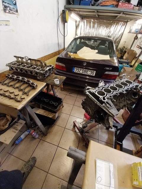

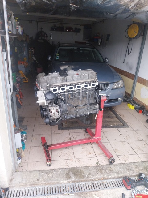

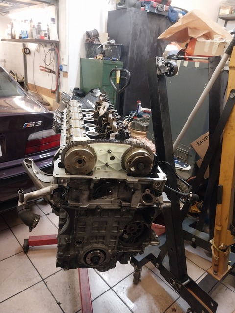

J'ai commencé la restauration d'un N52B30, de 212000km que j'ai acheté fin décembre.
Ce moteur n'avait à priori pas de problème particulier, et je me suis lancé tête baissée dans le démontage "car de toute façon je vais tout regarder". Je n'ai donc pas pris les compressions, et n'ai aucune idée de sa consommation d'huile.
J'avais en tête sur le bas moteur de lui faire les coussinets et la segmentation, à 212000 ca pourrait lui faire que du bien... Mais après pas mal de recherches, je commence à être refroidi par le changement des segments.. la surface en alusil semble très contraignante, fragile, au point que même sortir les pistons pourrait abimer le cylindre... et le déglaçage très particulier, une poignée de société le ferait.. aux US certains gars le font au scotch brit..
J'ai appelé rectif 2000, il ne font pas, et la personne de l'atelier que j'ai eu m'a pas du tout rassuré.. il m'a parlé d'un garage Porsche sur Lyon qui pourrait le faire, mais n'avais pas le nom, ce serait Flat69 ?
Certains d'entre vous qui aurait déjà fait une segmentation sur un bloc alusil auraient des infos/une viabilité à me donner ?
Merci d'avance
Edit : j'ai eu flat69, très sympa en passant mais ils touchent pas à l'alusil et il a été aussi peu rassurant que rectif 2000😅
Modifié par Vendest

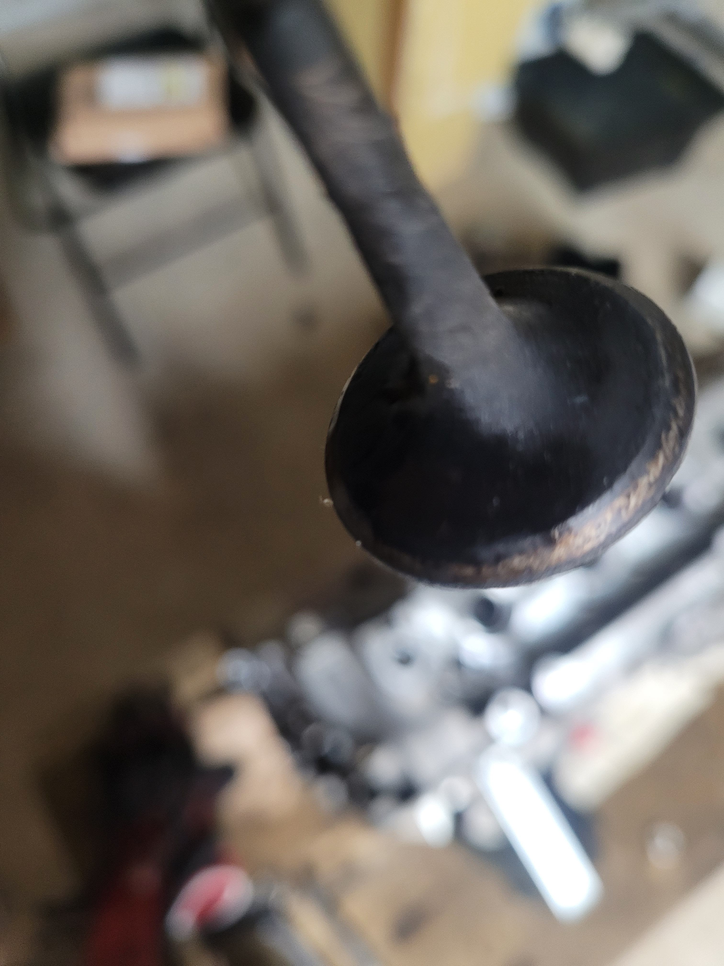

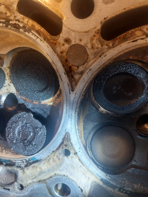

Quelqu'un saurait me dire ce que traduit une soupape d'échappement de cette couleur svp ? Les 2 du cylindre 3 sont comme ça. En dessous de cette couche noire on retrouve le "calcaire" blanchâtre que j'avais l'habitude de voir.
Sur le dessus elles ont cette couche noir aussi
Modifié par Vendest

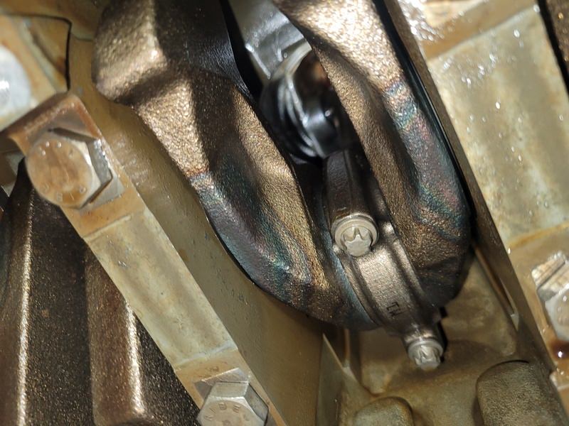

Après les soupapes... le vilebrequin.. certes c'est un joli dégradé mais cela m'interroge tout de même car ca ressemble à de la chauffe. J'ai pas vu cette couleur sur les vidéos de N52 que j'ai pu voir, et pas le souvenir que le M54 était comme ça.
Normal, pas normal, une idée ? Merci !

Au cas où cela serve à d'autres, car après tout un vilebrequin qu'il soit M ou non reste un vilebrequin, ce type de coloration est normale/habituelle, sans doute liée à la mise en place des manetons en usine.
C'est le mécanicien de ma concession qui me l'a confirmé.

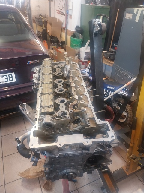

De mon côté le bloc est maintenant à nu, je n'ai plus qu'à ôter les gicleurs et je pourrai l'emmener en déglaçage, je finirai de le décaper et le mettrai en peinture ensuite.

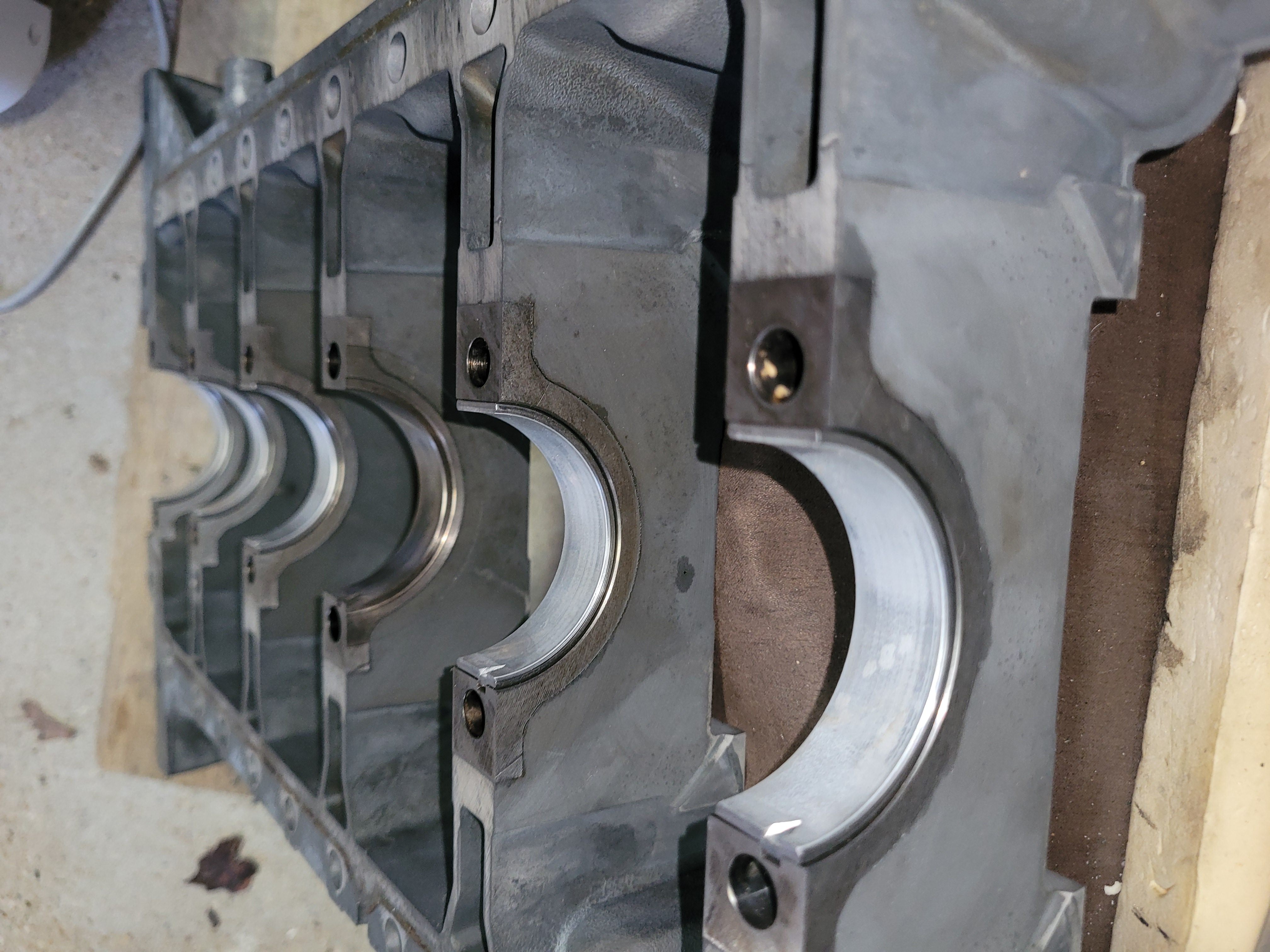

Et la décoloration du bloc, c'est l'huile, la mise en place des coussinets sur les tourillons ou un effet d'optique ?
Sur ta photo 1 on voit le coté bleu mais sur les travers du bloc au même endroit c'est bien blanc/gris vs le reste plutôt bronze.
Ca fait plus penser à une zone de chauffe mais encore une fois je suis loin d’être un expert
comment_1131576
La décoloration serait bien une chauffe, mais au montage du vilebrequin... la seule info que j'ai trouvé sur le net est au sujet d'une cross.. ici :
vilebrequin bleuté (mx2k.com)
Le mécanicien BMW s'est vraiment montré rassurant, il m'a affirmé que c'était rien et qu'il en avait déjà vu, je lui redemanderai peut être plus d'infos la prochaine fois.

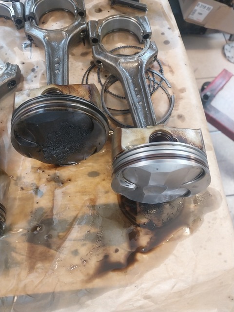

Sinon le reste du moteur, de ce que j'ai vérifié et vu pour le moment, semble sain et ne montre pas de signe qu'une chauffe ai eu lieu, j'ai notamment été étonné par l'état de la pompe à huile, presque blanche, et les pistons dont uniquement les 3 et 4 étaient un peu calaminés, les autres se nettoyaient bien rien qu'avec un chiffon doux.
Je dois finir cette semaine la métrologie que j'ai à peine commencé des pistons/cylindres/guides de soupapes, pour le moment ca semble ok de ce côté aussi.

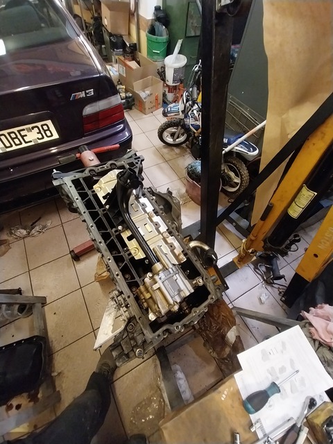

Et le carter de vilebrequin une fois nettoyé a une couleur uniforme  :
