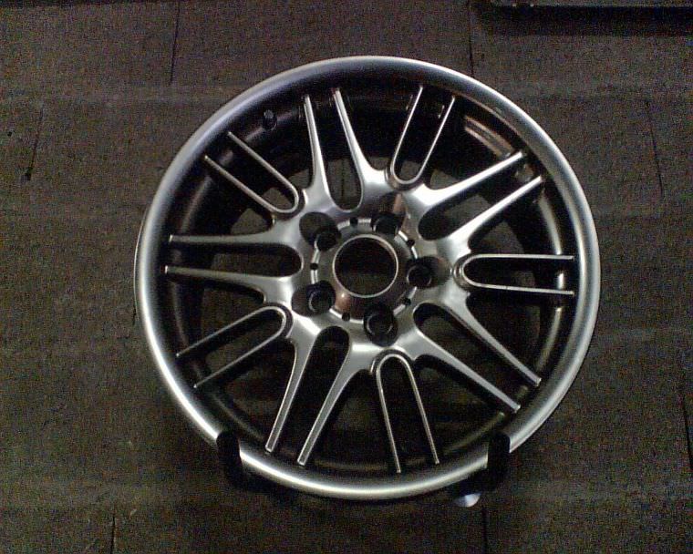

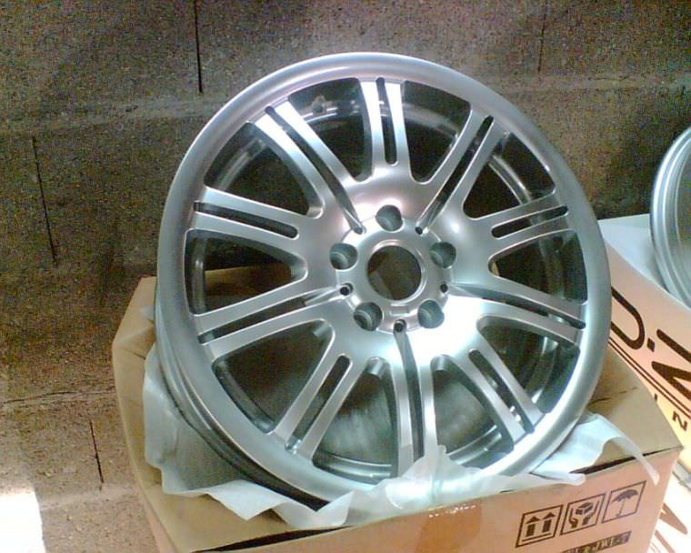

J'ai l'occasion d'acquerir des jantes M3 E46 8X18 pouces....
Mais pourrais je les monter sur la E36??? je ne trouve plus le deport des jantes M3 E36!! ;-)
Merci d'avance.... :wink:
PS: ce sont des copies, par des vrais!! voila les photos,

Merci Pierrot, mais come je l'explique dans mon post, la c'est des 8x18 ET 38!! Ce ne sont pas des vrai jantes M3 E46, mais des OZ replicas en ET38.....
Donc la question reste entiere,!!!!
Greg a des 8.5x18 aux quatres coin, avec du 225 a l'avant et ça passe....donc, j'ai bon espoir!!!
