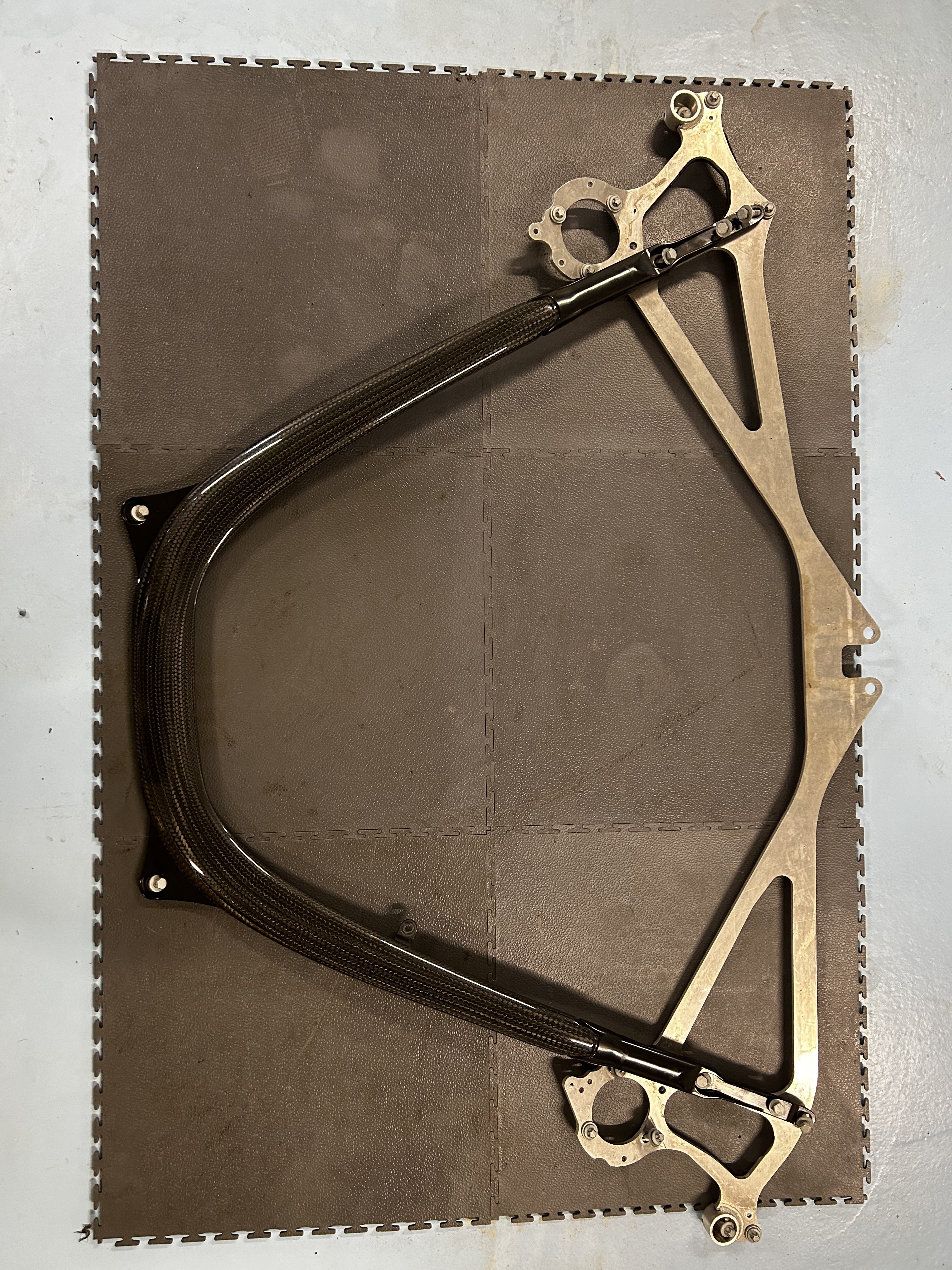

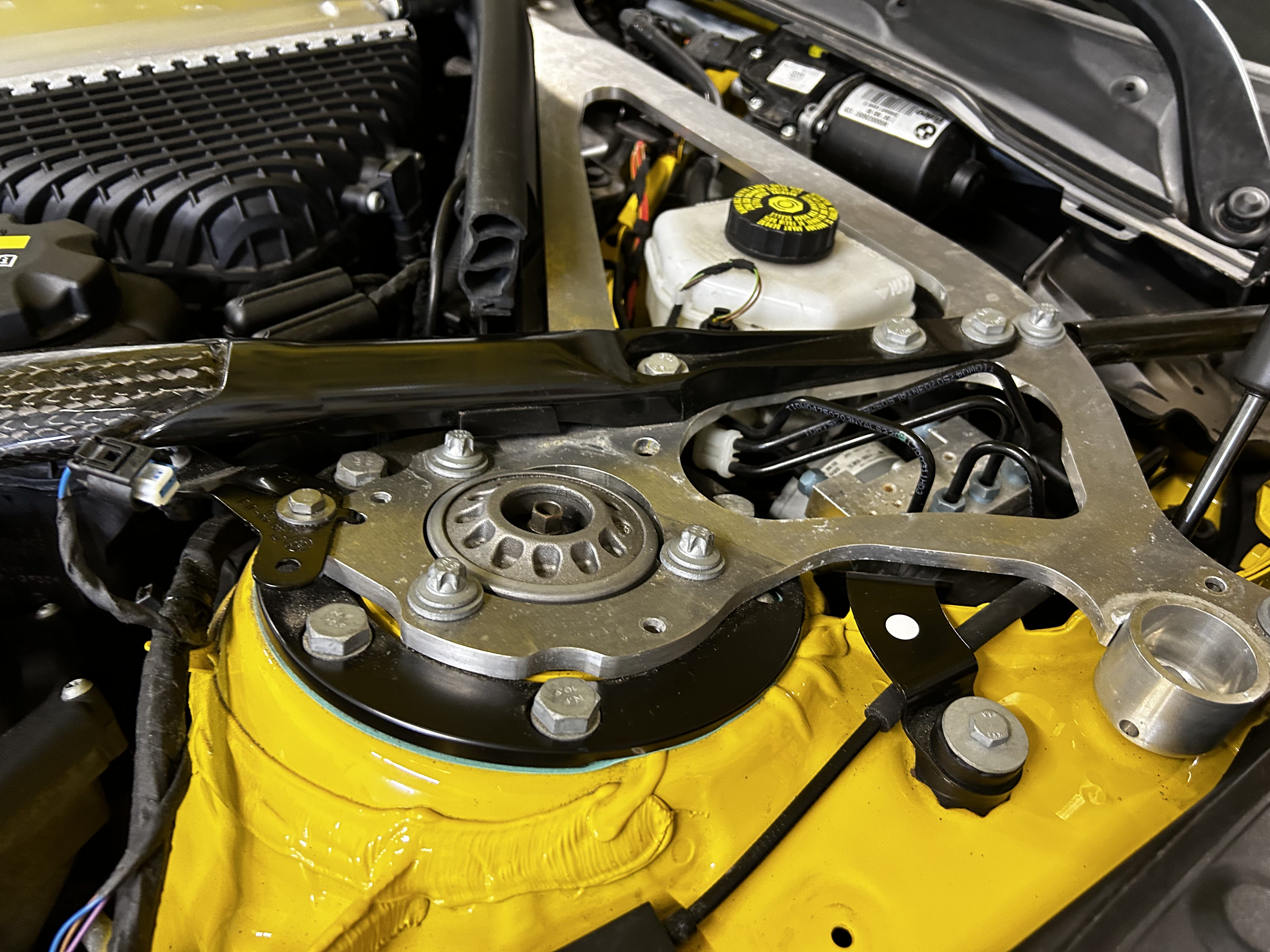

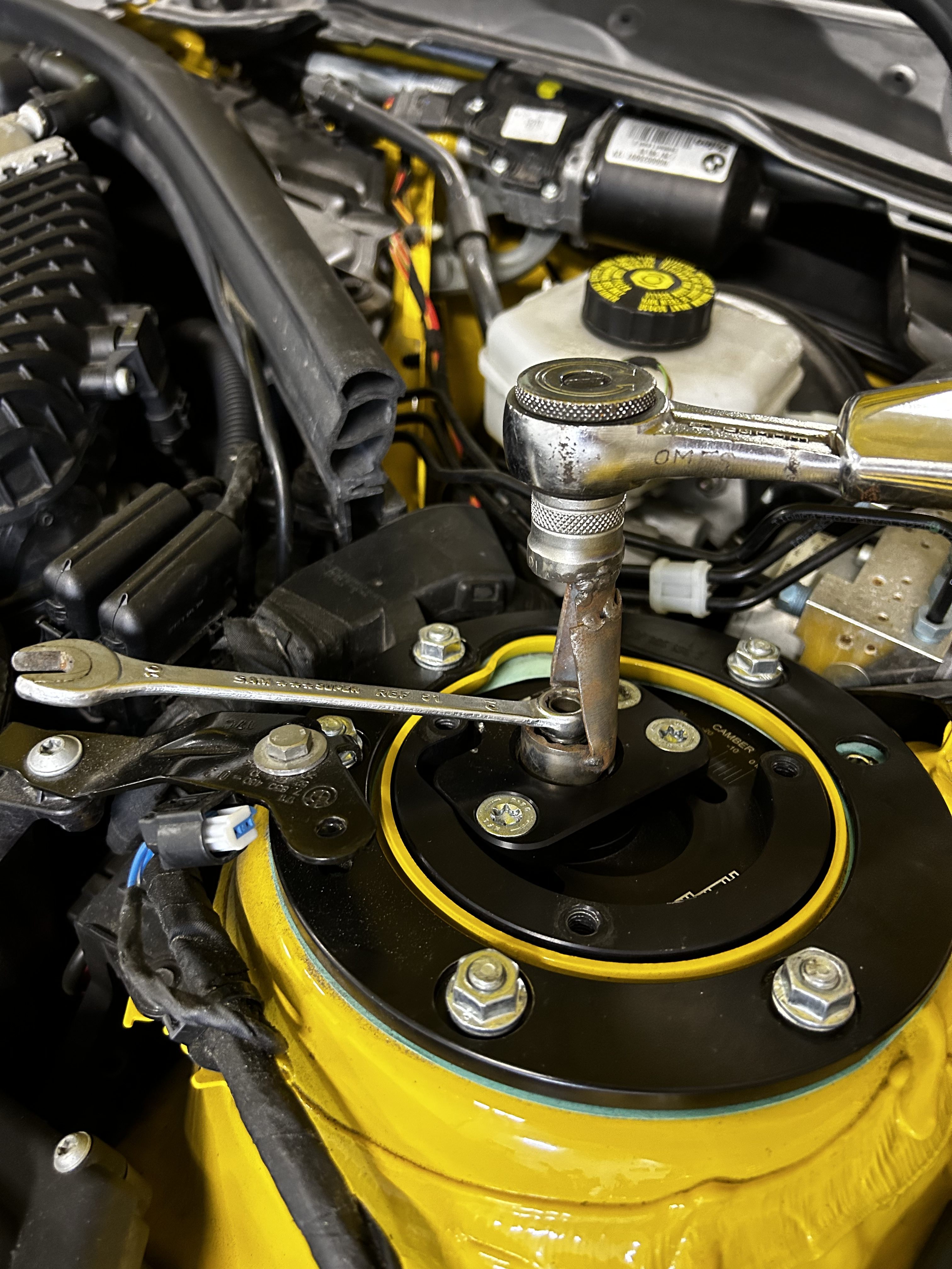

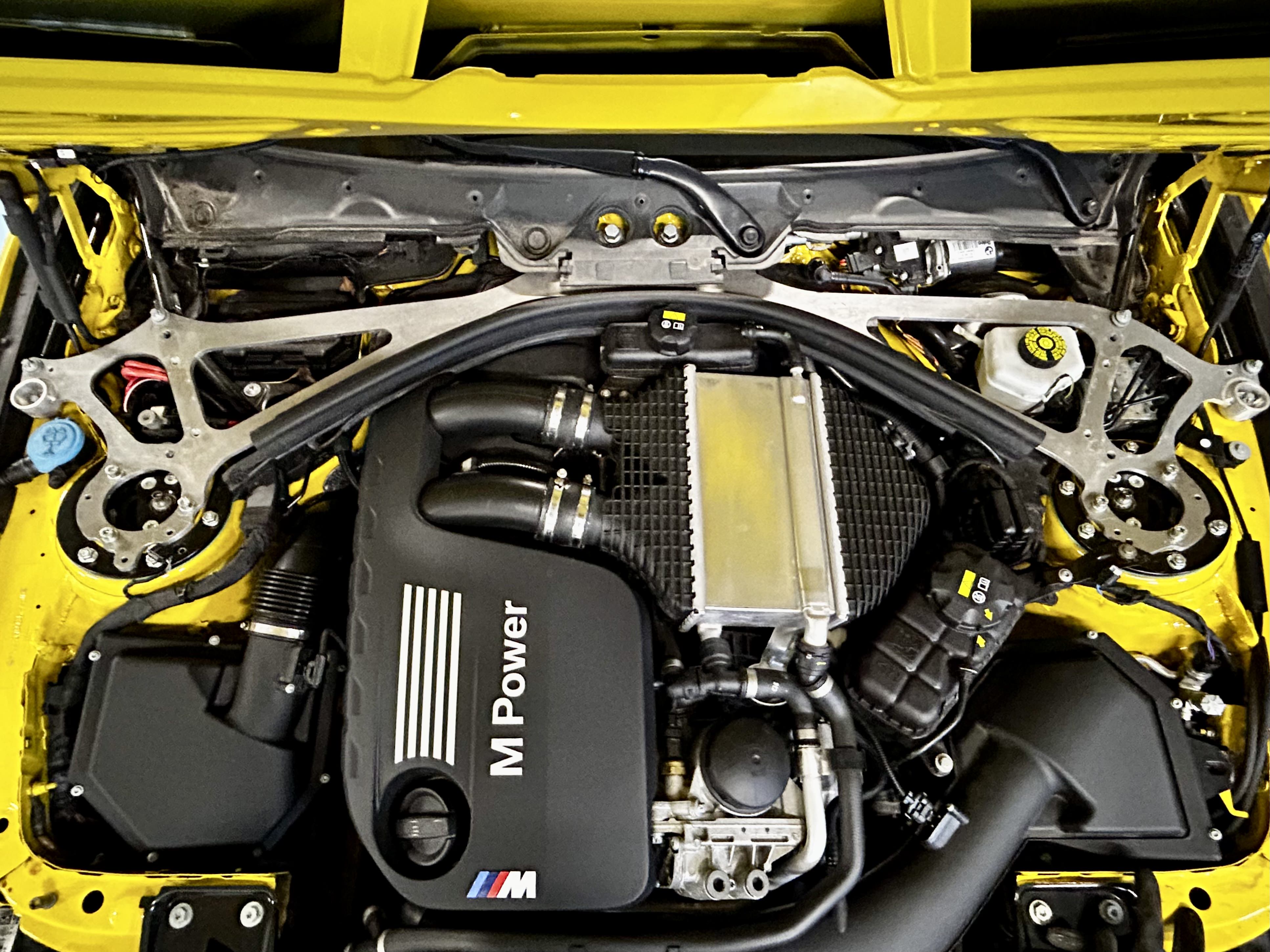

Allez pas de temps à perdre, les coupelles sont montés. Ça se fait très bien. Les renforts d’origine sont vraiment qualitatif, preuve de l’effort fait par bmw pour limiter l’embonpoint sur cette génération. J’ai laissé les réglages d’Anthony pour le moment, en attendant une bonne géométrie lorsque le reste des pièces seront à la maison.
14B197B7-1D7E-47AD-AD7F-4ECD058908CC.thumb.jpeg.c9063d085c36452ea9c1943e8ebb30b1.jpeg39D848B3-6E70-4514-A9D8-8D8267F2912A.thumb.jpeg.062c7ad725671dcdba40986a3efe8b41.jpegBFAF6EC3-9B5A-4974-A3B2-30451E4D5498.thumb.jpeg.ff191eabe5f70766756bb6a5ce131e2b.jpeg
La petite douille maison pour ne pas faire tourner les tiges d’amortisseurs lors du serrage 😄. Tout est serré au couple.

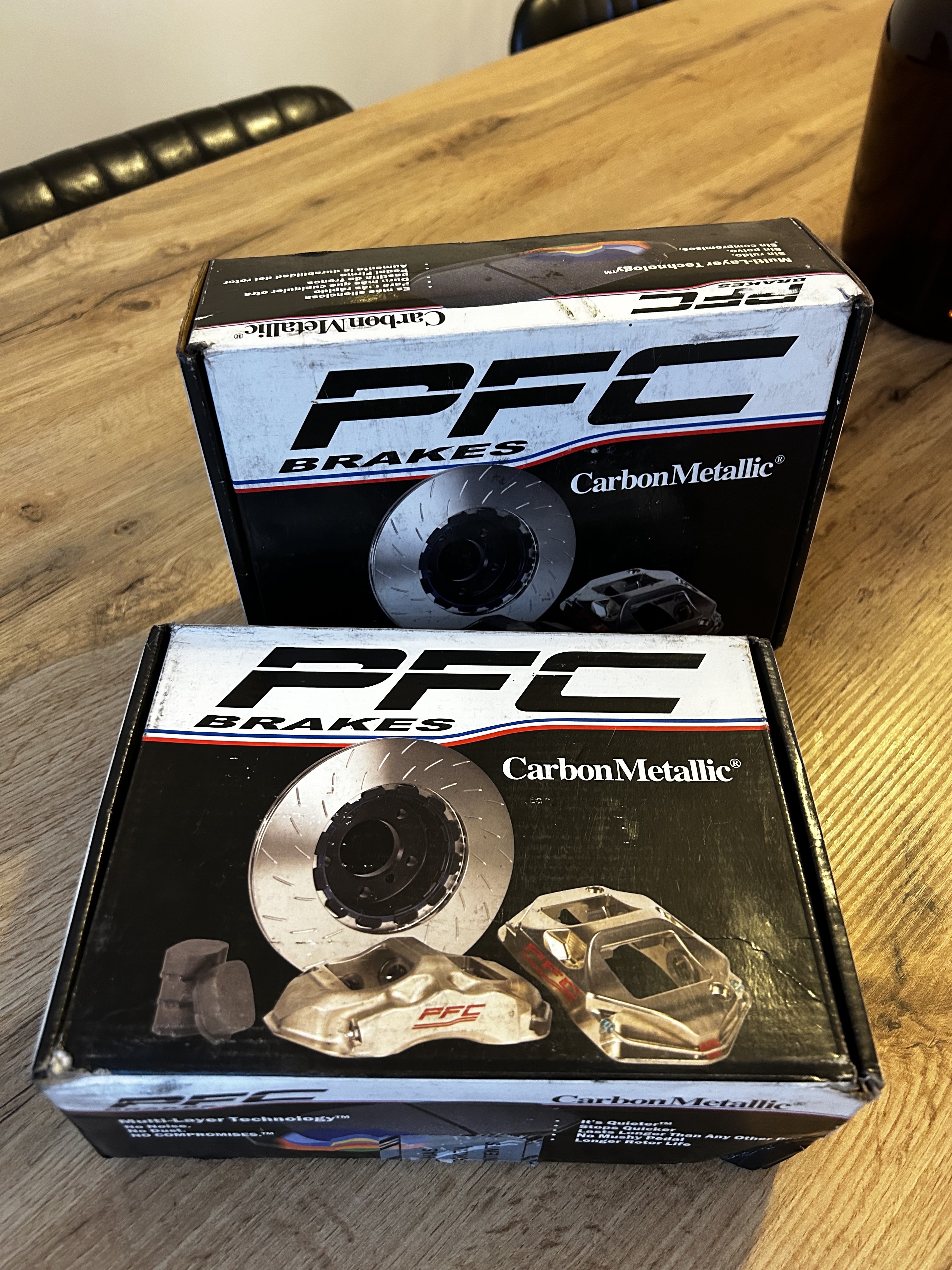

Et pour finir, un colis de plus est arrivé, des PFC 11 avant/arrière. La suite bientôt 😉.1268A3E4-7A9B-4678-B0F9-36A0EC97BFE1.thumb.jpeg.1acf90fed22db93fbf91b8632757a725.jpeg

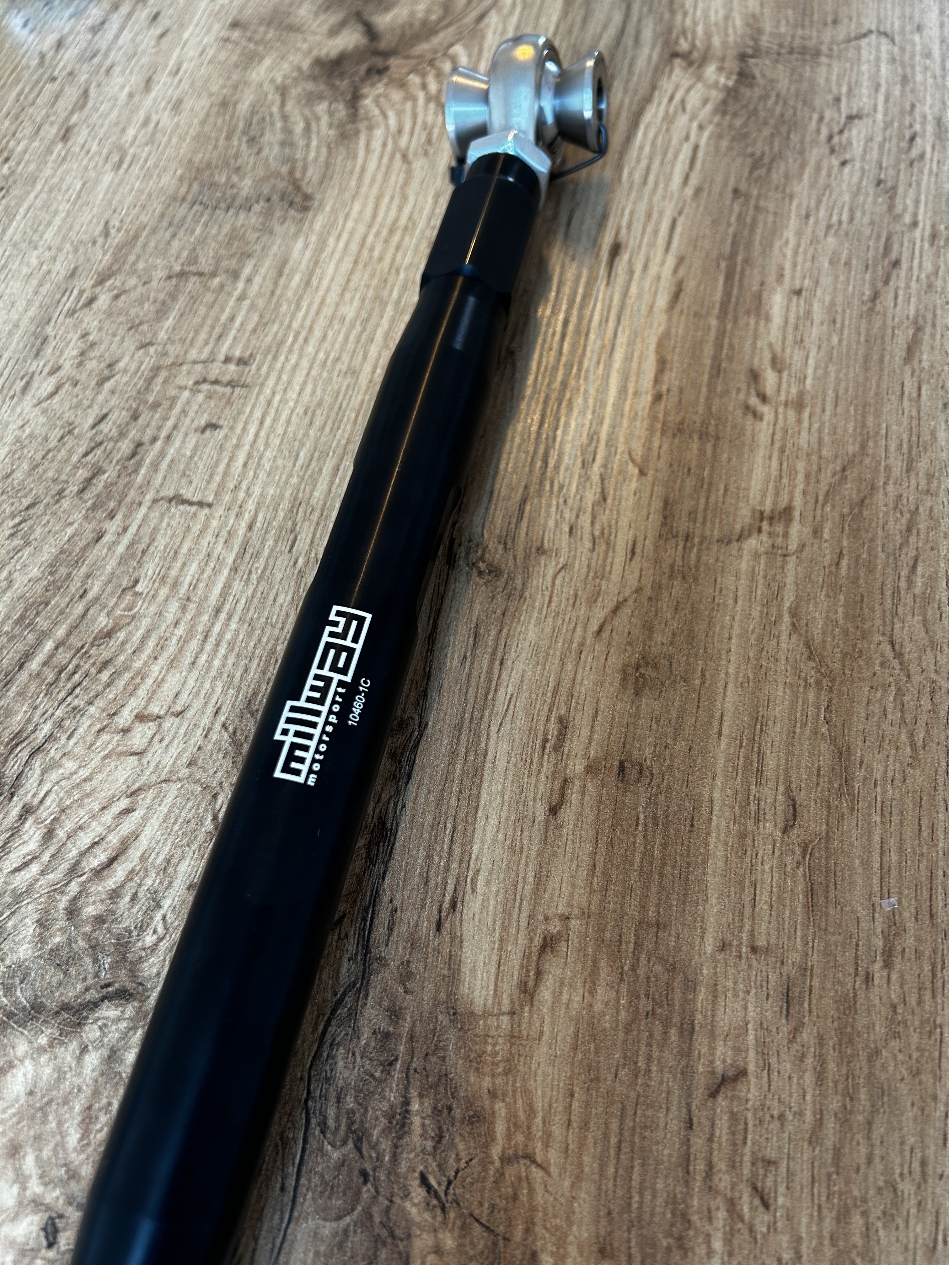

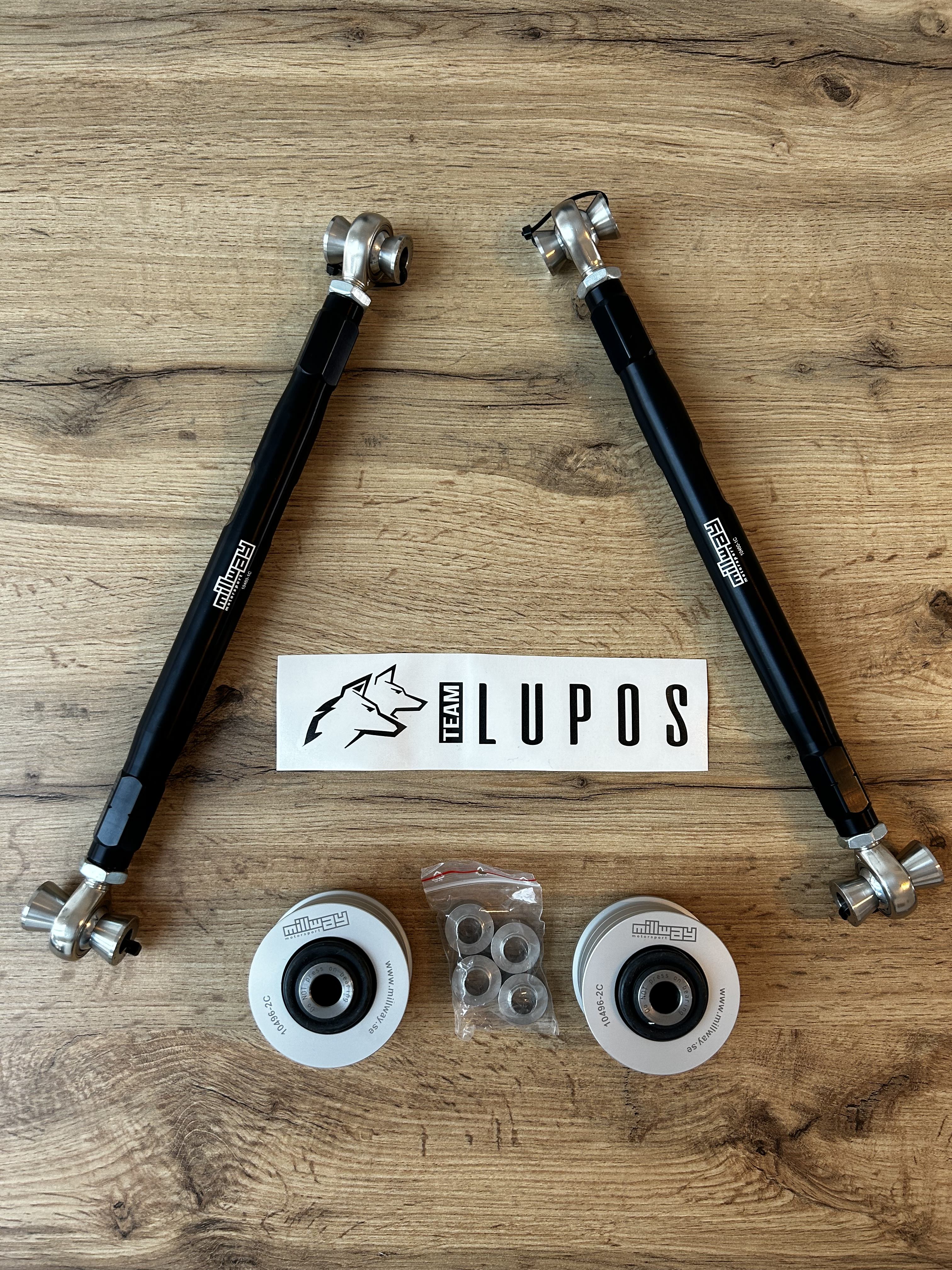

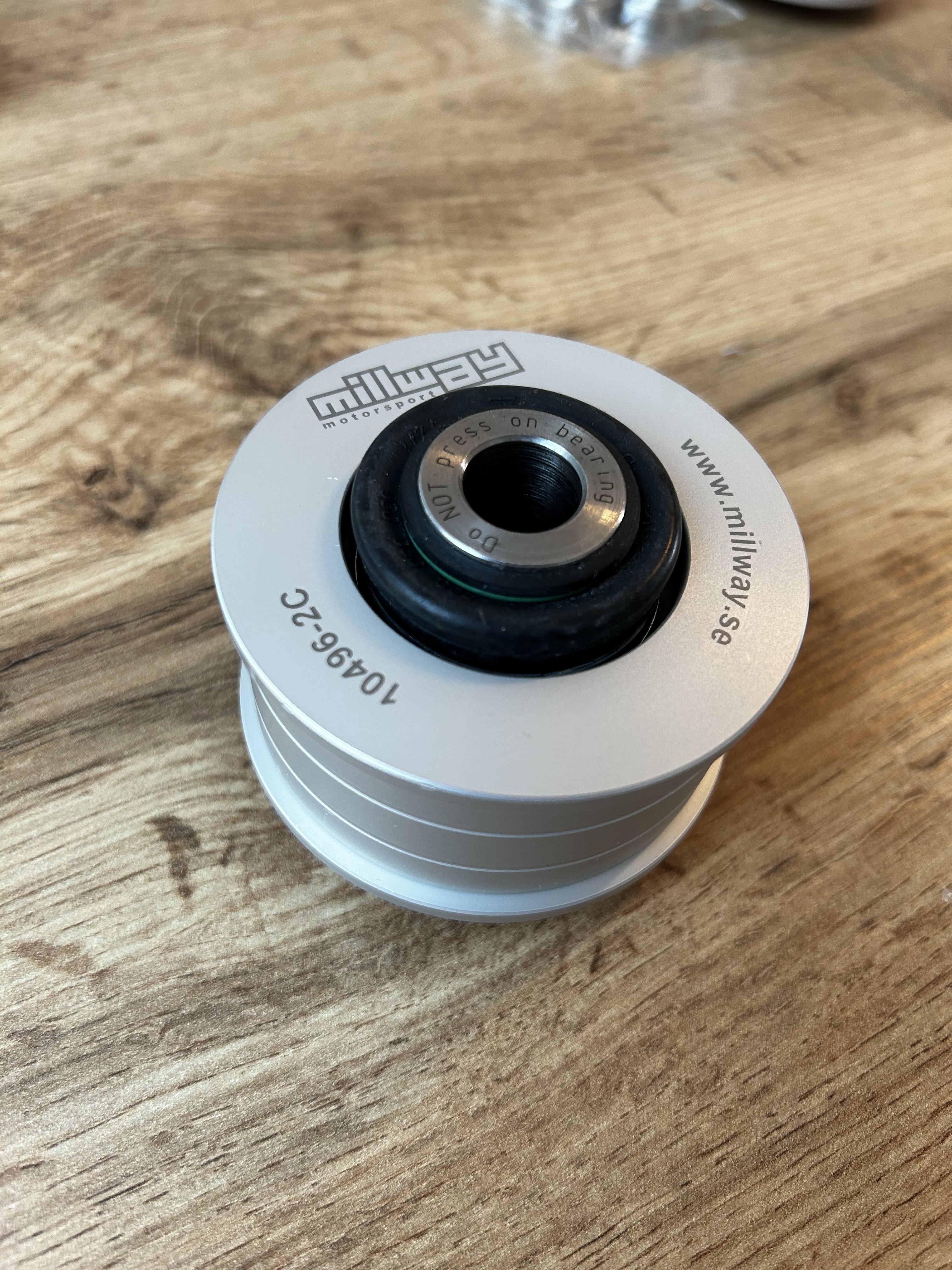

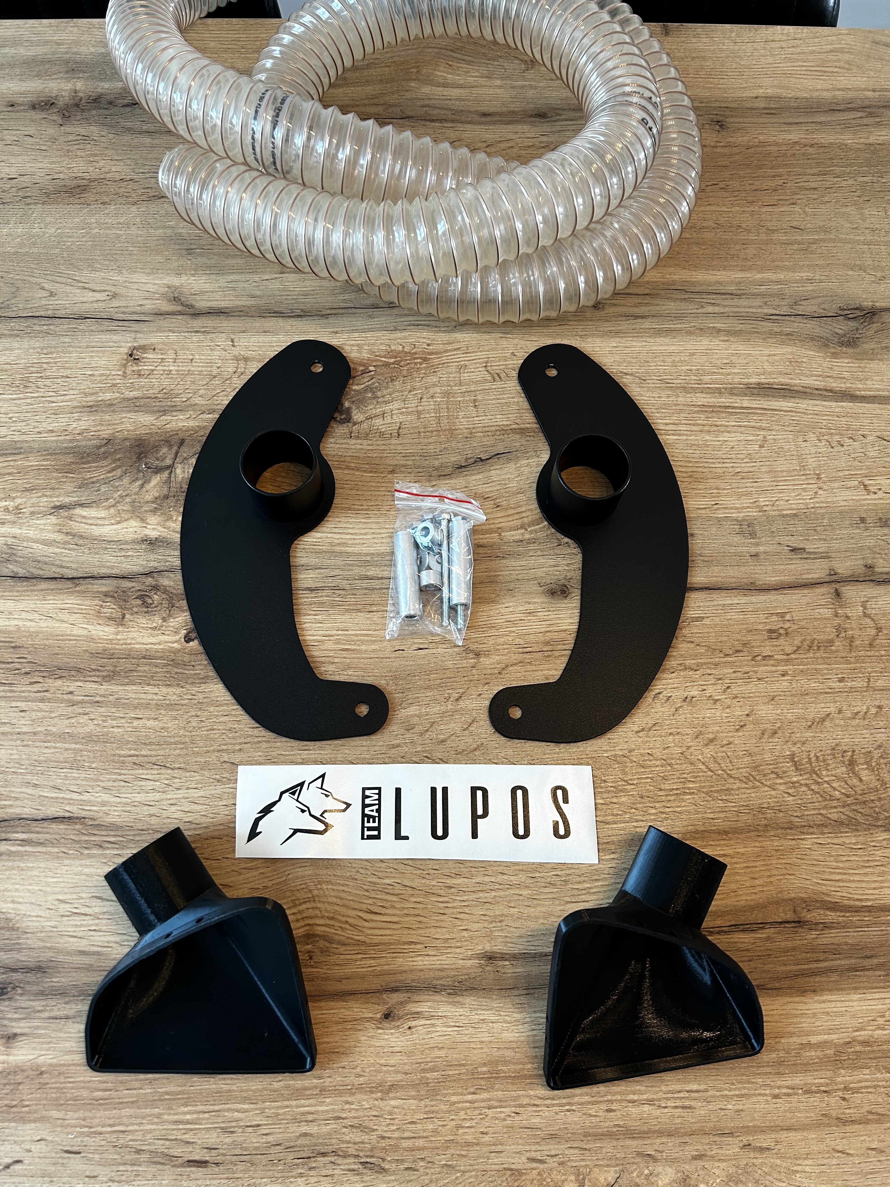

Poursuite des hostilités avec la réception d’une commande passée à la team Lupos : kit refroidissement de freins, durites avia+rbf 600, bras arrière de pince réglable et rotules de train avant Millway. J’ai commandé ces pièces sur les précieux conseils de @Nakamiki. Les rotules sont censées améliorer la remontée d’infos dans de le train avant, couplé aux coupelles et aux PFC11 ça devrait être sympa! J’ai roulé avec les coupelles uniquement pour le moment, en conservant les réglages d’Anthony. Et bien le ressenti dans le train avant est déjà grandement amélioré. La direction est plus consistante et on sent que le train avant est bien planté dans les courbes. A confirmer sur piste, car sur route ouverte c’est difficile d’exploiter 😅.
Merci à la Team lupos de fournir des pièces et des conseils de qualité.👍🏻

Top tout ça, ça devrait te changer du train avant de la M2C qui est réputé un peu fainéant. Sont sympa les boas transparent, va me falloir ça bientôt, les miens font déjà la gueule...

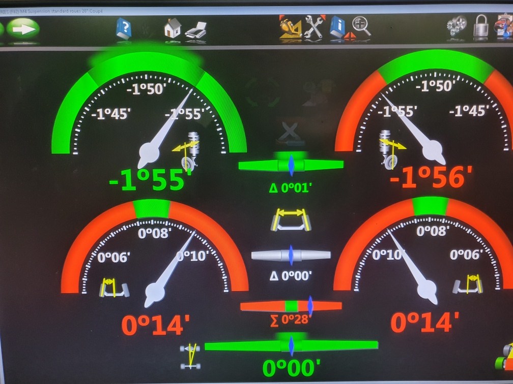

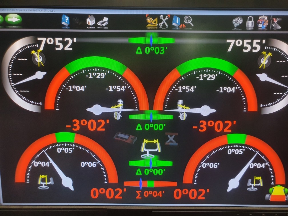

Tout est monté et réglé, pile à temps pour magny cours. Je ferais des photos du montage du kit refroidissement, ça se fait plutôt bien même si c’est vraiment juste pour le passage des boas 😬. Merci à @Nakamiki pour les valeurs de géo.52A31074-0F21-4921-908B-00757C37955A.thumb.jpeg.dea5ca1691ad15c98f39903b0478b062.jpeg9D5EF122-97EC-4278-8C0A-40AF48DBAF47.thumb.jpeg.5a1be50d64af6ed106dcefa71c29c85f.jpeg J’en ai profité pour monter 2 PSS* neuf à l’arrière et faire la vidange chez bmw.
E1640D15-226B-4C49-81A2-E3D6C0E0B17B.thumb.jpeg.c074a291ff287ca3340cd3e2d653b6a1.jpeg37334B1A-2710-4578-8098-6BE335C90AB0.thumb.jpeg.e49b281c349110af15b231cbae6472d0.jpeg
Le châssis est dingue, le feeling est top avec cette geo, le train avant est soudé! J’ai hâte de voir ce que ça va donner sur piste !

Tu as mis un peu d'ouverture devant ? J'en ai un peu trop moi.... j'avoue que j'ai une chouille les chocottes pour les chicanes rapides.
Il y a 8 heures, Gabs94 a dit :
Pas grand chose y’a 0.02 d’ouverture par coté devant et 0.14 de pince par coté derrière. T’as mis combien ?

mais sur le train avant , sur une M2 ou M3/4 E9x, Fxx oui , on ouvre ...
mais sur les E36/46 généralement à l'avant , on pince ...
la conception des trains avant etant complement differente
