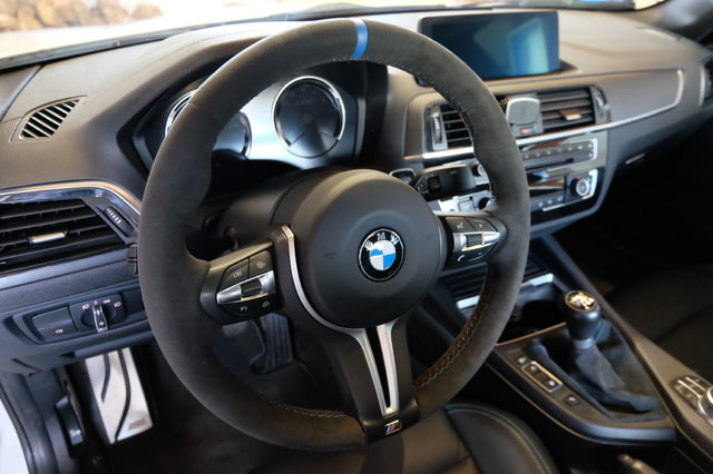

Il y a 3 heures, GuiOm a dit :
J'ai eu la Sté STERLING ce matin au tél, ils sont désolés et vont refaire un volant à leurs frais (ils revendront celui que je vais leur renvoyer).
Savez vous si les volants de M2/M3/M4 sont spécifiques ou identiques à l'option M Sport des autres BMW série F ?
En effet, sur RealOEM, les réf sont différentes, et je ne voudrais surtout pas récupérer un volant pas compatible ou différent en termes d'épaisseur (ou circonférence) et diamètre extérieur...
Merci pour vos réponses rapides !
C’est pareil juste les surpiqûres qui changent ;)

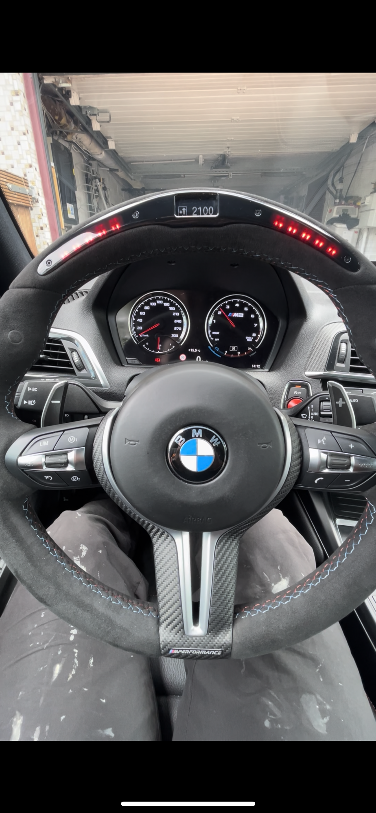

Après de nombreuses recherches j’ai enfin acheté et aussi réussi à installer mon volant led.
Sans l’aide reçu sur le forum bimmerpost je n’y serai jamais arrivé tellement la notice de montage est avare en info.
J’adore ce volant, la prise en main est tous simplement excellente et les informations a l’écran sont impressionnantes. Seule point négatif pour moi, je le savais avant achat, il faut systématiquement allumer le volant au démarrage.

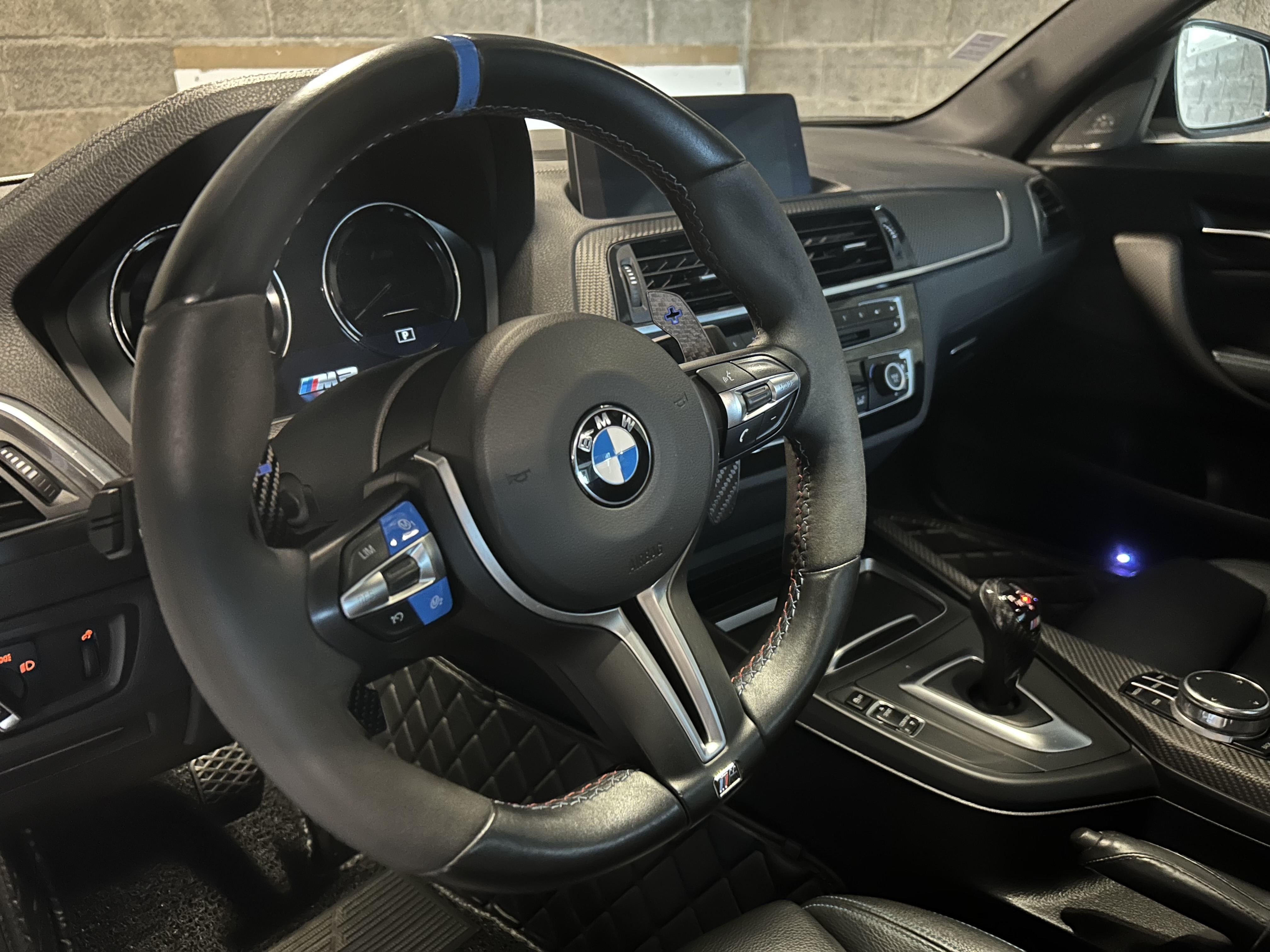

J’ai le volant de gauche sans l’insert carbone et le bas de la jante ne porte pas le sigle M Performance mais ///M.
Je le trouve top, par contre je rage ferme de l’alcantara posé là où les mains sont tout le temps. À moins de porter des gants c’est vraiment pas adapté.
En complément l’ancien propriétaire a posé les bouton M1/M2 dans le même bleu que la bague des 12h. Forcément ils ne servent à rien. Mais comme il y a également le bouton start/stop dans cette teinte, c’est vraiment beau!

Pour ton insert de volant, c'est celui des volants d'origine, tu peux le changer pour un recouvert de carbon identique au reste de l'auto et il sera taggué Mperformance en dessous.
Pour info, ce volant est le MPerformance V2, il a un autre défaut non évoqué dans ce post, la couleur de la bague bleu est plutot fragile.
Tu peux opter pour changer le sélecteur de vitesse et son embase par un carbon brut assorti aux autres inserts.
Sélecteur déjà en carbone, mais vernis. Ça pourrait être discutable mais ça match avec les palettes carbone vernies également. Je changerai le sélecteur pour un mat, mais quand je prendrai l’embase qui va bien avec.

Pour l’insert du volant , c’est démontage complet obligatoire?
Je plussoie, la teinte de la bague est fragile, la mienne a un petit manque mais sur l’intérieur du volant donc pas choquant.
Le même volant avec du carbone à la place du cuir et du cuir perforé à la place de l’alcantara ça aurait été beau.
Mais ça aurait denoté avec le carbone mat. Donc plutôt du cuir et du cuir perforé. Parce que l’alcantara est ennuyeux à maintenir décrasser disons qu’il necessite une attention plus régulière que le cuir.

De mémoire il est maintenu que par une vis accessible par l'arriere bas du volant, avec un peu de contorsion ca doit etre possible.
Sinon démontage du volant, il faut débrancher la batterie, déclipser l'airbag, débrancher les prises et dévisser le volant pour y avoir acces.
