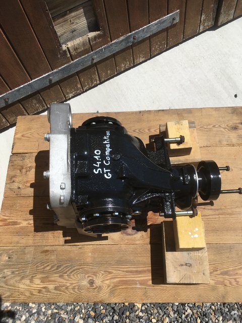

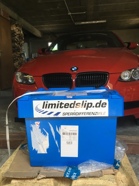

Le moindre autobloquant ZF d'occase c'est 1200-1500 € quand tu en trouves, il faut l'ouvrir, changer les disques à minima bien souvent
Ca fait relativiser, j'en ai fait quelques un pour E36 en 168 et 188.
Donc tu achètes un pont zf ou tu parles de l’intérieur quand tu dis autobloquant zf?
  • Réponses 588
  • Vues 36.1k
  • Voila opération à coeur ouvert faite, Quelques outils essentiels pour pas y passer 2 jours ou se faire chier inutilement C'est très propre dedans, il a bien 40000km pas de dépot ni résidus a
  • Pleine de poussière et de terre
  • Pose de la cire et remisage Quand il arretera de faire ce temps de merde parisien on sortira le reflex et on ira shooter la grosse dans un decors à sa hauteur
ZF c'est l'autobloquant, à l'interieur, ils ne font pas de pont "complet"
D’accord, merci de ta réponse. Je demande ça car on m’a conseillé de remplacer mon pont par un zf de m5 E39.  J’y connais encore rien dans ce domaine.
C'est une solution mais faudrait le trouver + les tulipes de sortie + le reviser + surtout trouver un gars compétent pour le faire
Chiffre bien le tout vs du neuf, vu la pignolade sur les prix des pieces d'occase
Justement ce n’est qu’une des options que l’on m’a proposé en me disant ça existe.
C’est pour ça que je m’informais sur la solution que tu avais choisis car effectivement c’est pas donné quand tu en trouve un.

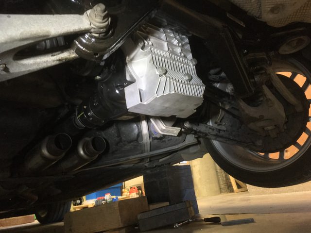

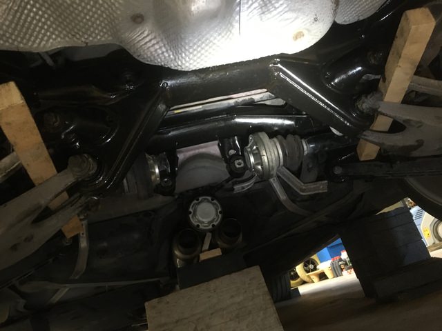

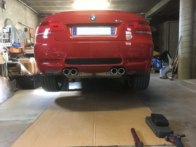

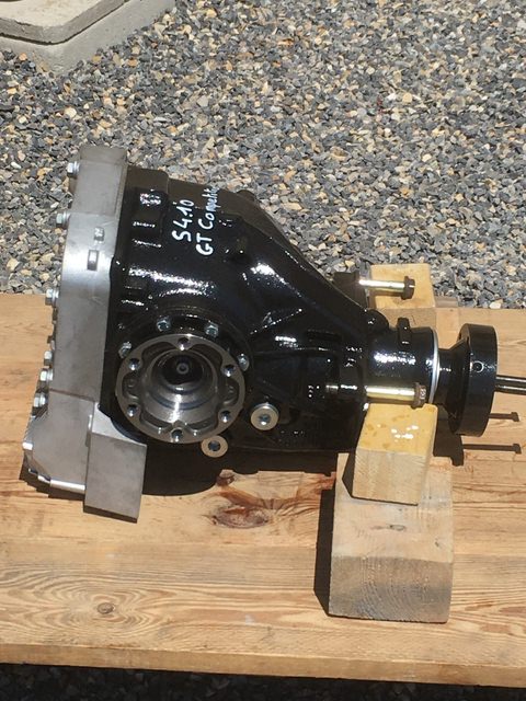

Un peu chaud à faire au sol comme notre ami @tintamar ça pèse un ane ces conneries

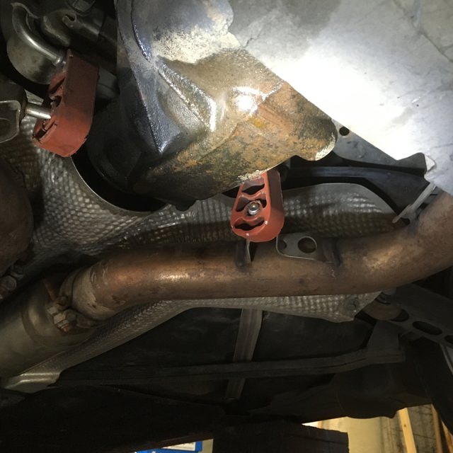

L'ancien pont commençait a pisser sérieusement

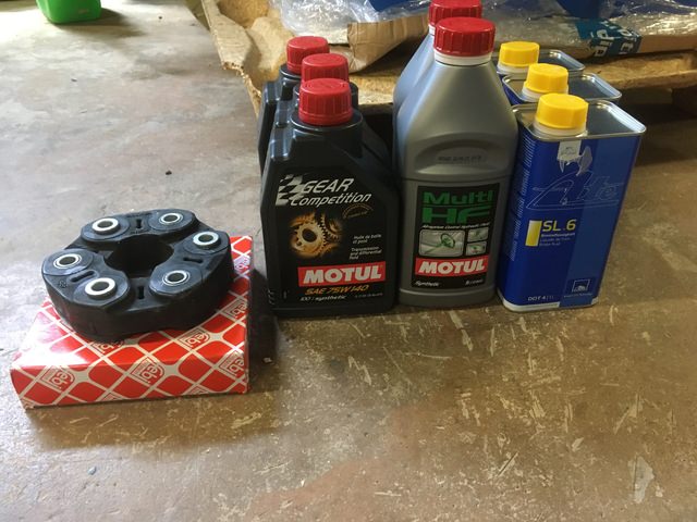

Quitte à lever la grosse, on en profite, flector + vidange BV et on met un coup de traitement antirouille/protection au berceau arrière
A quelques jour près on aurait pu optimiser et remplacer un autre gros morceau mais ça sera pour dans quelques jours le temps de commander quelques bricoles...
