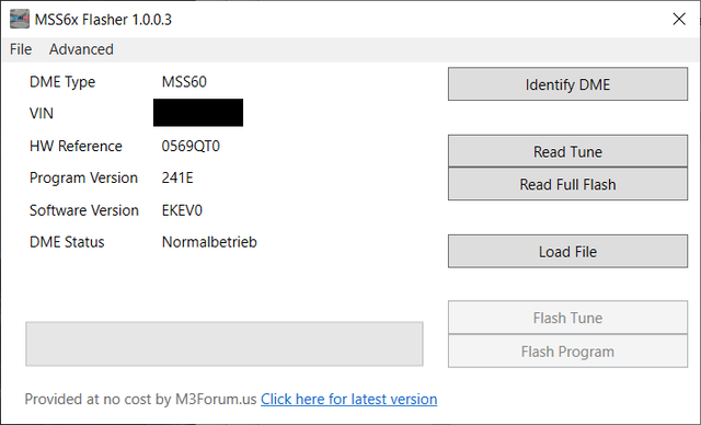

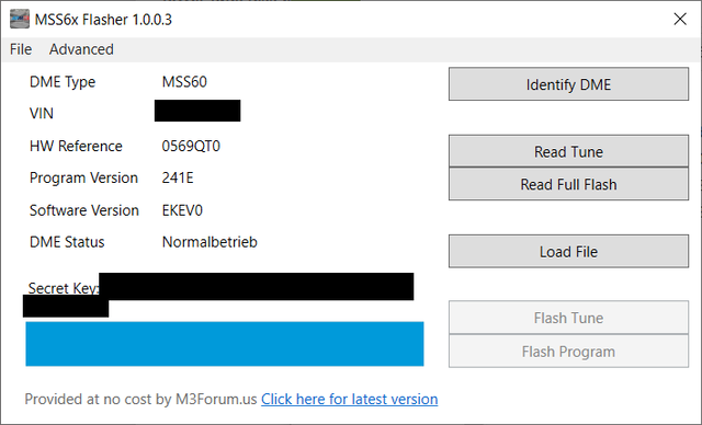

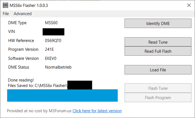

Comme je m'en doutais un peu, elle a été reprog, DME en version 240E (souvent utilisé par les tuners)
Et crypté/bricolé, impossible à lire ou faire un dump avec MSS6x flasher, probablement du ESS
Modifié par aramis
Tu veux dire que tu as réussi à l'extraire mais pas à la lire?  Tu voulais lire les maps avec quoi?

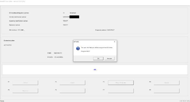

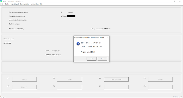

Non pas possible de la lire/extraire du DME, obligé de remettre OEM, j'ai passé la 241E OEM des daten V60 par dessus avec winkfp
De ce que j'en ai compris, ils alterent une table par rapport à une autre volontairement, empechant la relecture, tu peux juste repousser une autre map par dessus
Je voulais mettre à la dernière version et faire un dump complet + ISN histoire d'avoir une sauvegarde complete propre avant modifications pour pouvoir faire un retour arrière au cas ou
La ça sauvegarde, c'est long compter 1h
Voila ma source
https://nam3forum.com/forums/forum/e9x-2008-2013/e9x-coding-tuning/14352-diy-taking-a-full-read-or-backup-of-your-dme-using-mss6x-flasher
Modifié par aramis
J'espère que tu as bien mi un maintien de charge😀. C'est étrange les numéros de HW et SW normalement ça ressemble plus à ça, différent selon les versions:  Hardware Nr.: 07848125
                                                                 Software Nr.: 07848131
J'imagine que tu veux repartir sur une gestion ORI et supprimer les catas.👍

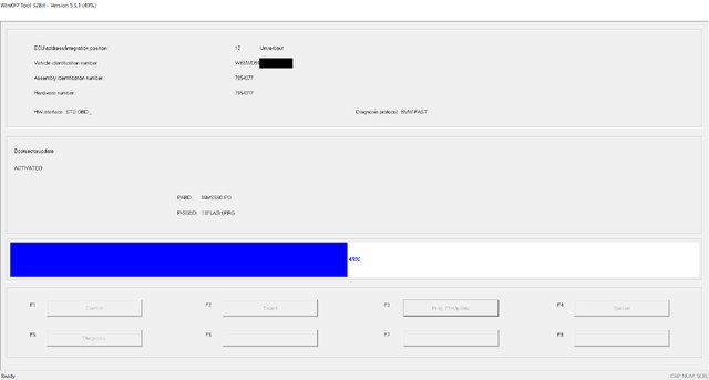

Maintien obligé sur cette caisse vu ce que ça tire au repos et le temps que ça met, j'ai un GYS 100A
Sous Winkfp les numeros ressemblent à ce que tu indiques mais c'était bizarre ce qu'ils avaient fait pour une 240E soit disant le numero était "ancien"

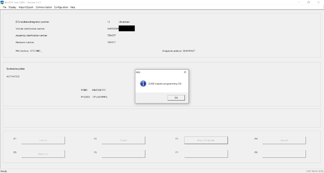

La elle est en 241E, sauvegarde complete et ISN mis de coté et....elle démarre 😅 toujours un peu chaud ce genre de manip

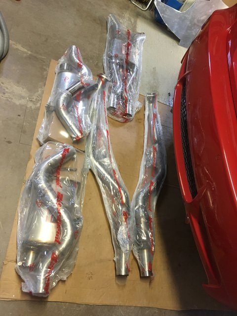

Pour la suite oui c'est en lien avec la ligne :
suppression catas primaires
suppression lambdas secondaires
suppression pompe à air et cycle de démarrage à froid (ça va ecrouler le garage avec la ligne sinon 🤣)
Suppression Vmax
Decalage léger du rupteur (8500 tr/min)
Peut etre légére reprog
Le but est d'avoir un truc propre qui tourne bien en sachant ce qui est fait
Je vais utiliser ça avec MSS6x flasher et un cable bimmergeek :

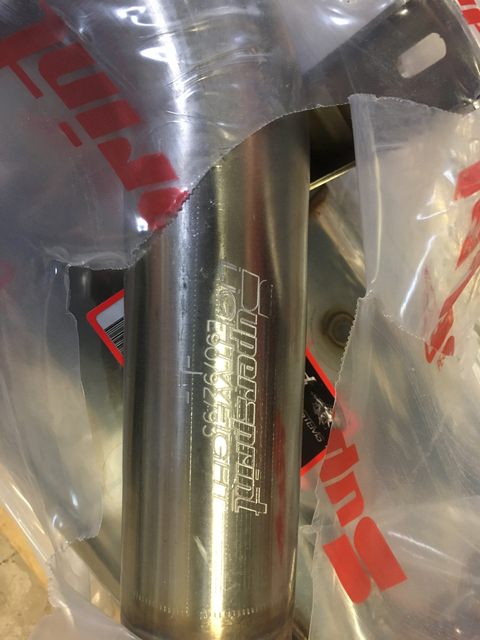

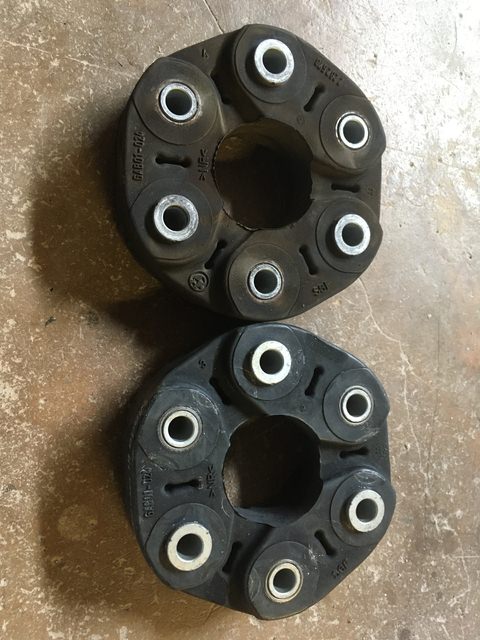

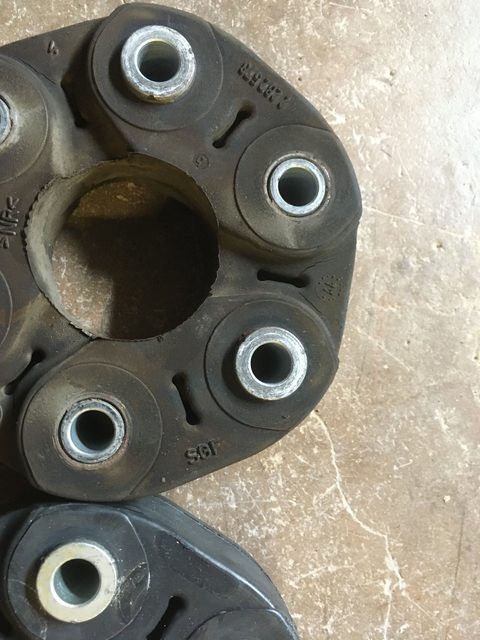

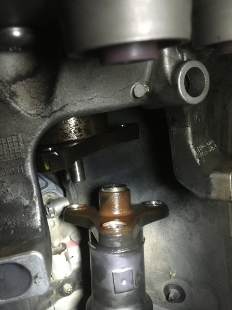

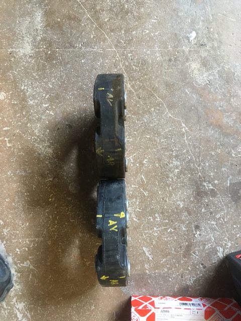

Entre 2 on remet la ligne de transmission au propre :
Flector qui en avait bien besoin (les yeux avisés remarqueront le marquage BMW effacé sur le febi bilstein de remplacement, ce sont eux qui fabriquent pour BMW, 75 € vs 225 € chez Leebmann24 quand il est disponible)

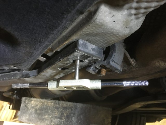

Taraudages de la plaque de renfort/support échappement, un boucher était passé par la et en avait massacré 2...c'est dur de centrer les tirants du trains AR quand tu remontes à priori

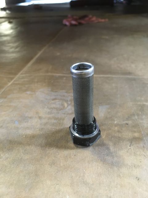

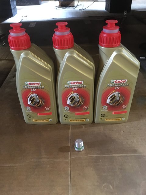

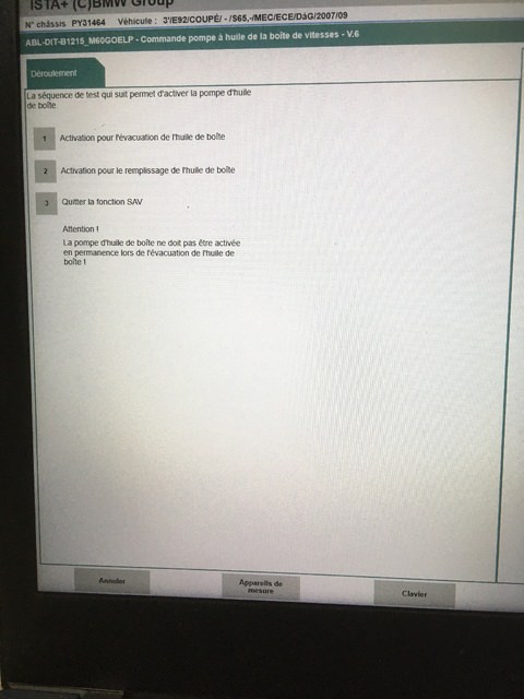

Vidange boite avec nettoyage crépine et diag pour vidange totale pompe/canalisations/radiateur...C'est sorti noir elle devait pas declencher souvent la pompe en suede)
Premier essai et rodage du pont en cours.

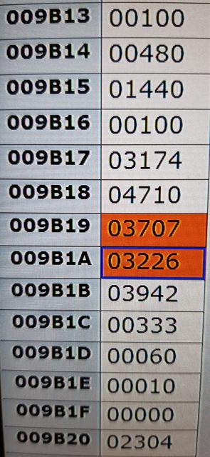

Par rapport à ton pont court, dans la gestion il y a 2 adresses 1x1 , 1 pour le pont DKG et 1 autre pour le pont de la manuelle, je ne sais pas si tu y a pensé et si ecuworx le fait et si c'est vraiment utile de faire cette modification.
La suppression de cold start est top tu ne regrettera pas 😀
120 bornes sans souci, elle a l'air de consommer un peu moins, pas de changement notable sinon, peut etre un poil plus souple
Le pont oui j'ai vu que le rapport était indiqué, faut que je vois s'ils peuvent le faire ou je le ferai moi
Tu as les adresses ou sont les valeurs?

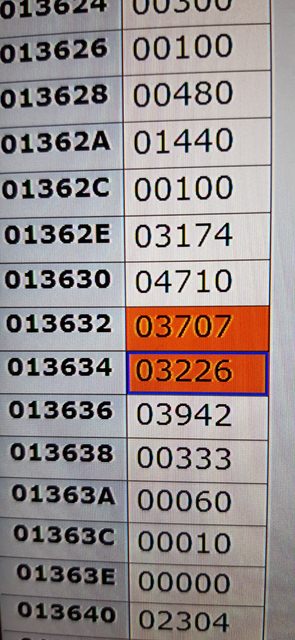

Voici l'emplacement en 8 bit et 16 bit si ça peut t'aider.
La formule de conversion est : X/1024
3.62 en haut
3.15 en bas
