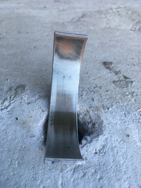

Pour la science je partage ici pour les curieurx voici les différentes couches d'un coussinet OEM PH2, sous l'AluTin il y a bien du cuivre comme les coussinets PH1
Modifié par aramis
