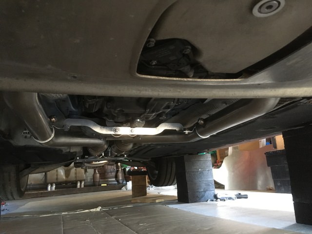

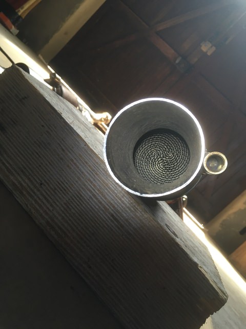

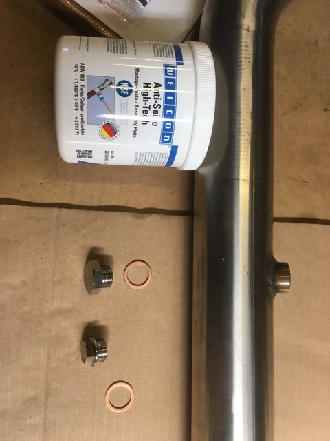

Reprog faite, ça change la vie sans cette saloperie de cold start 🥰

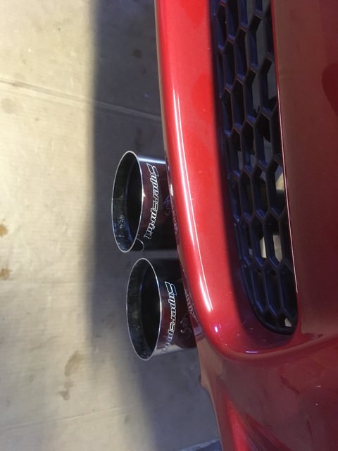

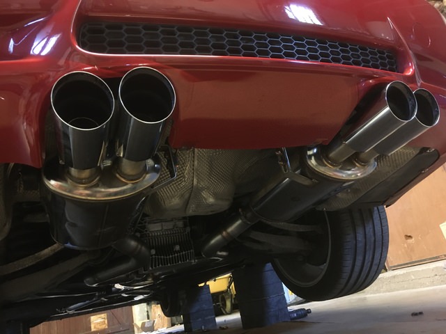

Petit retour sur la ligne après 300 bornes de "rodage" parcours varié.
A allure stabilisée ça sonne à peine plus fort que l'origine, nickel pour voyager ou traverser les agglomérations sans reveiller tout le monde.
Pied dedans c'est l'orgie, les fonds de vallées, vitres ouvertes avec le son qui reverbère sur les parois rocheuses c'est une expérience à faire...si un jour les bleus sont quelques bornes plus loin je pense que je passerai un moment convivial avec eux...
Ca meriterait une prise de son mais j'ai pas le matos
Je trouve que le V8 sonne super juste dans cette config, peut etre un poil moins metallique que l'origine mais c'est que je cherchais du métallique j'en avais eu mon compte avec l'E46.
A debut en "sous" regime tant est que ça puisse exister sur le V8, entre 1000 et 2000tr/min ça grondait fort et avait tendance à resonner dans l'habitacle, après rodage plus rien c'est nickel.
Franchement il faut mettre un billet mais c'est de la super came.
J'hesitais avec les silencieux "sport" au début, il n'y a pas à hesiter => Race F1,  les sport auraient été clairement insuffisants
Question perfs, il y en a en plus clairement mais il faudra voir ça une fois le rodage du pont fini, encore au moins 500 bornes à attendre
Modifié par aramis

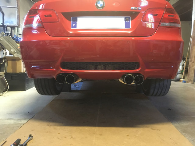

Supersprint c'est de la bonne qualité y'a pas a dire ❤️❤️❤️nous manque plus que quelques photos de la voiture intérieur extérieur 🤤
il y a 52 minutes, M-Dias a dit :
On est toujours obligé de demander, c’est grave ça 🤣🤣🤣
il y a 57 minutes, M3POWER321 a dit :
Oui obligé de quémander tel des mandians impressionnant 🤣
Passionnés a 2 franc 🤣🤣🤣
Il y a 18 heures, M-Dias a dit :
La elle est sous la housse 😎
J'en ferai une fois nettoyée/cirée comme il faut mais en ce moment c'est plus marteau piqueur et beton les "loisirs" j'ai quelques gros chantiers à plier avant l'hiver,
Faudra etre patients les gars 😁

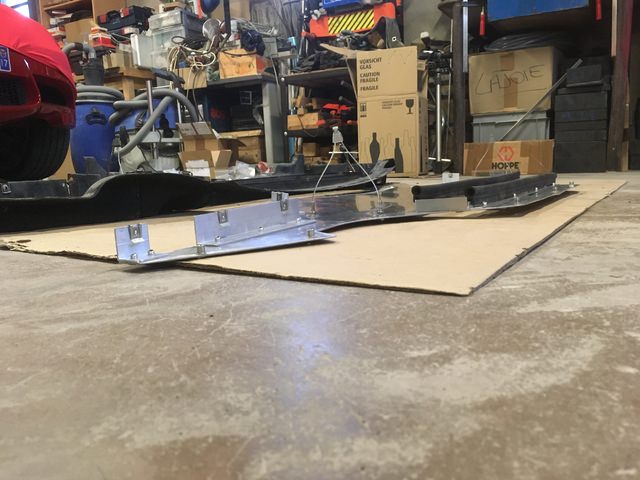

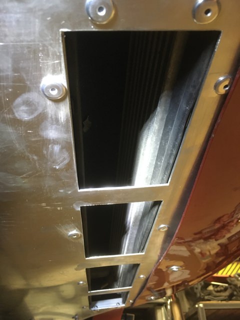

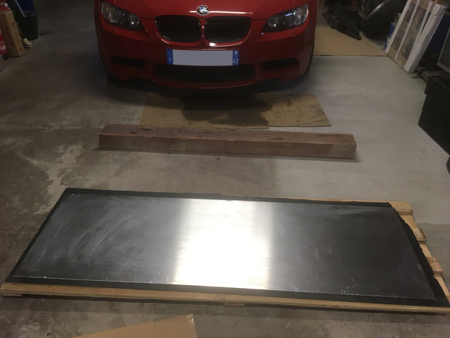

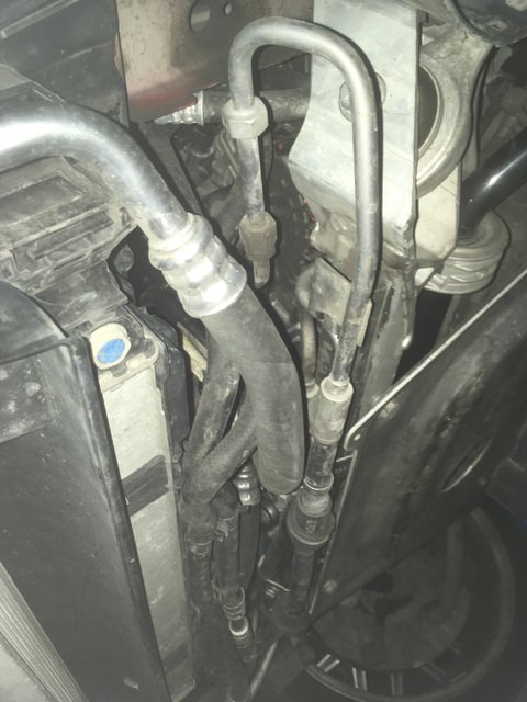

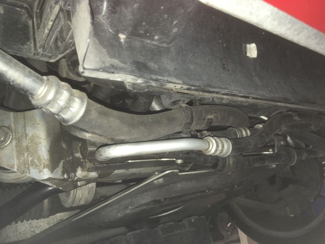

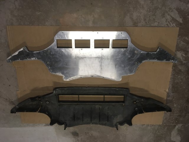

Le 26/05/2023 à 09:10, aramis a dit :
Tentative d'accouplement 🤪
La suite vu que ça a pris un peu de temps, ça s'ajuste pas en 2s,  les cheminements des différentes durites ne me plaisait pas et l’évacuation de l'air chaud du radiateur d'huile non plus.
Une plaque plate n'est pas la solution à mon sens il faut la former (arrondir) suivant les 2 axes longueur/largeur sinon ça touche à plusieurs endroits et j'avais pas forcément envie de voir des canalisations, durites, supports "s'usiner" avec les vibrations et le temps.
J'ai récupéré 5cm de garde au sol devant, le tout est bien rigide et ça ne touche plus nulle part, au top.
Encore un truc qui devrait être livré comme cela
Good job !!
Niveau masse ça va ?
Tu n'as plus qu'à lancer une petite production 😋
C'est de l'alu, par rapport au merdier en plastique d'origine j'ai pas remarqué d'ecart significatif
Pas rentable la production avec des moyens "amateur" vu le temps passé
Modifié par aramis
Ca c'est top! Un stress en moins👍

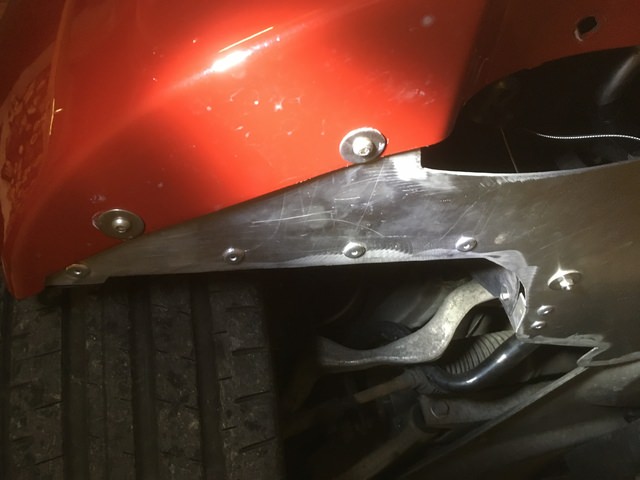

Salut,
Beau boulot ! 👍
Ça ne gêne pas les trous à l'avant, là où se trouvent les "pointes" d'origine ?
Pascal.
Les trous? la ou sont les pointes c'est bouché
il y a 3 minutes, aramis a dit :
Je parle de ça :
Que je compare à ça :
IMG_4444.thumb.jpg.f413c2ae8f8094562f672396f93e4b77.jpg.376c7d82ca2b8c4428726cad922d3bfa.jpg
