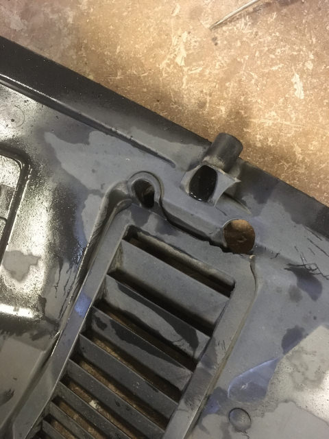

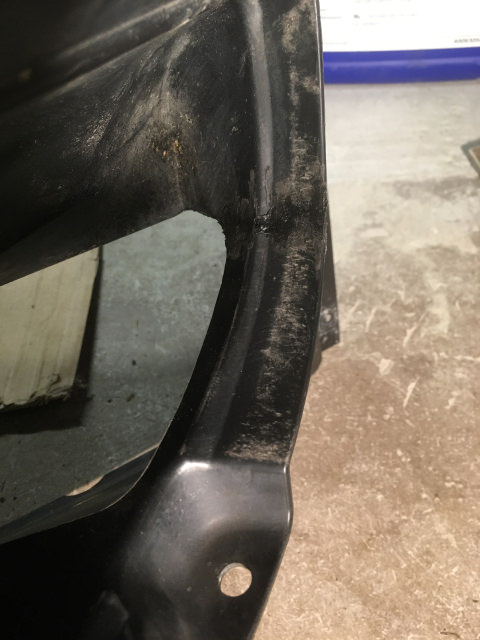

Cette misère à tout nettoyer, pinceau, eau, soufflette à 12 bars, aspirateur

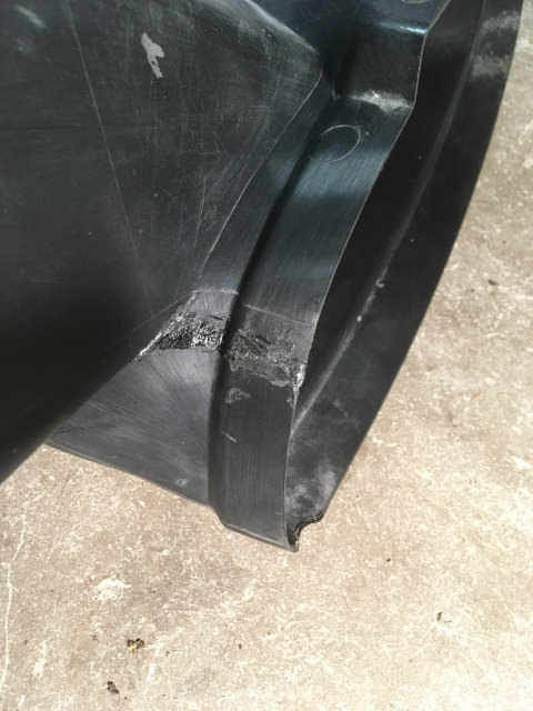

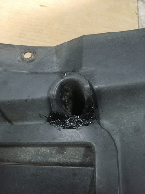

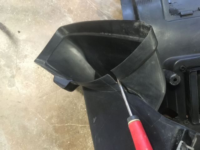

J'ai fait un peu de soudure plastique aussi, il y avait quelques surprises, ecope de radiateur d'huile, pare boue...

Les degats
Reparation

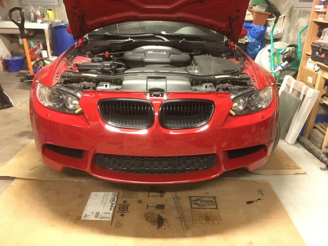

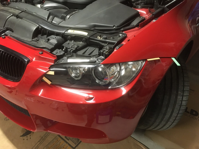

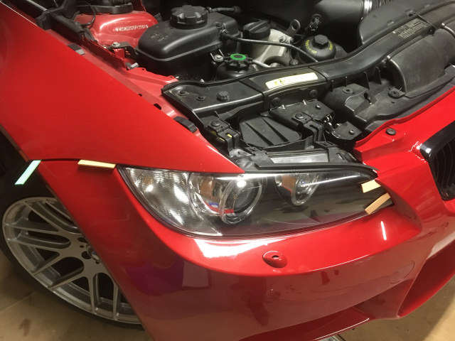

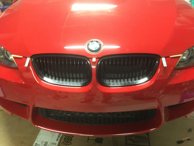

Ajustement suivant les jeux constructeur,
Dommage que l'on puisse circuler comme ça, c'est beau en mode US sans plaque AV
tes ajustements sont propres, bine vu les cales
car ça peut vitre être dégueu surtout autour des optiques. D'origine c'est pas fou.
Tu t'es basé sur quelles valeurs stp ?
Il y a tout dans la doc ISTA-D/Rheingold
J'ai utilisé des cales de menuisier que j'utilise pour d'autres choses, les oranges 3mm les vertes 2mm pour ceux qui voudraient faire la même, c'est dans les tolérances constructeurs la majorité des jeux c'est 3 ou 2.5mm avec des tolérances de + ou - 0.5mm à + ou - 1.5mm (c'est large 🤣 )

Reparation
👍Si tu peux rajouter des agrafes thermique, mais je pense que c’est trop tard 😁
Ça risque de re recasser…
Il n'y a pas de contraintes à ces endroits la sinon oui j'aurai agrafé ou mis du grillage,
J'ai fait envers/endroit en 4 passes et en croisant

Chez moi les  ajustements sont dégueulasses surtout autour des optiques / calandre comme le dis @I_KnOw
Hormis le capot je n'ai trouvé aucun réglages du PC du moins de visu....peux tu me dire où il se trouve ?

Tu as les 4 torx T30 du haut du parechoc et les 4 vis de 8 de fix du parchoc sur les ailes, il y a des trous oblongs, il faut tout desserrer, caler comme il faut et resserrer.
attention au bas du pare choc aussi que tu fixes sur les merdouilles d'origine qui frottent ou la plaque aftermarket si tu en as une, si les ajustements sont pas au top ou si ça a frotté/rapé/defromé ça te tire sur le parechoc et te mets le bazar.
J'ai du reprendre un peu ma plaque pour cela car l'ancien pare choc était un peu déformé vs le nouveau sur le bas
