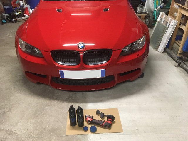

Si certains veulent s'equiper, pour un usage amateur c'est au top :
https://www.flex-tools.com/fr-fr/produits/machines-sur-batterie/10-8-v/pxe-80-10-8-ec-2-5-set
J'ai modifié l'adapteur rotatif pour y passer le plateau de 50
A utiliser en rotative avec le plateau de 30 et 50, pads de 35 et 55
Sinon orbitable en 80/50/30, pads de 90/55/35
Modifié par aramis
rotative c'est chaud, orbitale plus secure

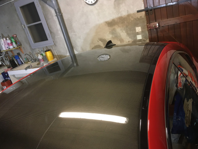

maintenant je travaille en 3 type de passes :
-1- correction zvizzer  heavy cut à la rotative x 2 passes
-2-polissage medium cut  à l'orbitale
-3- finition anti swirl en FIne cut zvizzer ou bien Scholl S40.
plus tu poli fin, plus le risque de merdouille est elevée, et plus c'est foncé plus c'est accentué. donc l'etape 3 sur du noir c'est une vraie fractale d'emmerdes... il vaut mieux abandonner cette etape et faire une 2 bis avec un pad de finition par ex.
Si tu fais pas de ceramique, alors une glaze filler type black hole est fortement conseillée. Puis Sealent genre wolfgang DGPS, et finition Cire fuzion ... perfect sur tout les noirs, gris antracite, bleu, rouge .
si ceramique alors l'etape de décontamination, et de préparation est casse gueule, car le diluant va virer tout les reste des polish et relever toutes les merdouilles ( + risque micro rayures avec les micro fibres).
pour la E39 avant vente, j'ai passé 7 jours ( 8 à 10H par jour),  dont 5 sur les 3 étapes ci dessus... sur ta E92 ça se ferait pas proprement en moins de 4 jours.

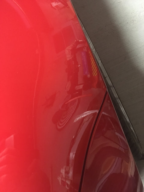

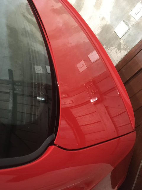

J'ai rechargé au vernis en amont les 3-4 gros defauts, puis poncage sur les recharges 400/600/1200
J'ai fait OS3000 rotative (2 passes la ou ou il y avait besoin de correction) et HR rotative/orbitale suivant les panneaux
J'ai viré 90% des defauts, car j'insiste pas j'aime pas "creuser" de trop  et ça reste une caisse qui roule et qui verra d'autres affres du temps
L'avantage de la "petite" polisseuse sans fil c'est que la puissance est limité et quand tu la "forces" de trop elle coupe, ça limite les conneries potentielles

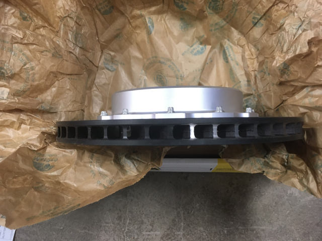

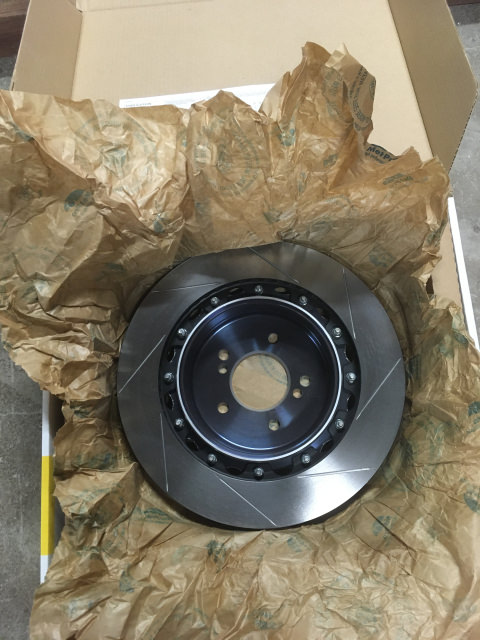

Quelques pieces encore en attente pour le montage final mais le principal est la
Un grand merci @Nakamiki et s'il y avait une conclusion à retenir c'est que la qualité se mérite, nous vivons vraiment une drole d'époque...
Ca devrait un peu mieux freiner la et on devrait gagner quelques kilos

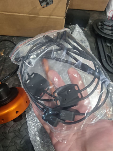

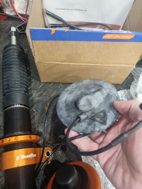

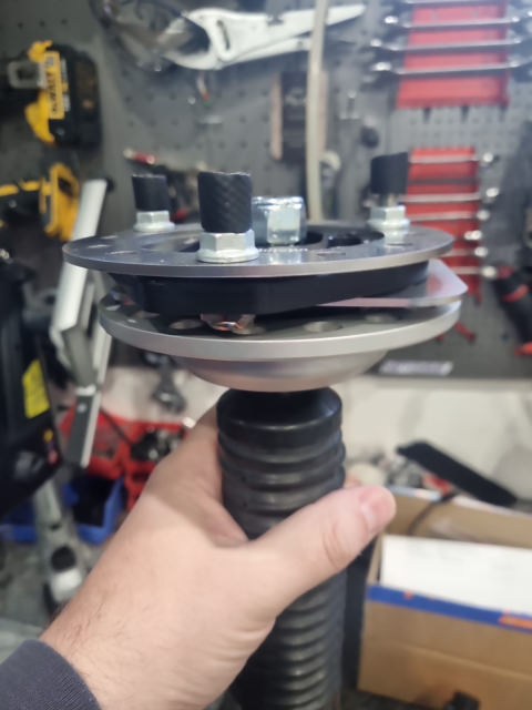

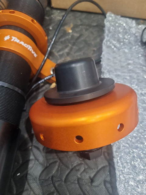

La suite à venir

Waouh, c'est la tirelire qui doit couiner ! hé hé hé.
Ce sont des beaux jouets que tu nous montrent là, ta E92 va nous sortir un mode tapis volant à freinage par rétro fusées .👍😃
sacré matos tout ça !!
