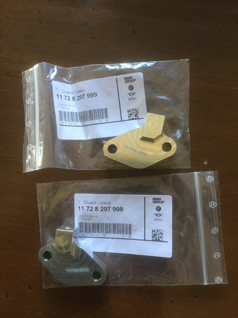

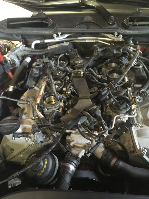

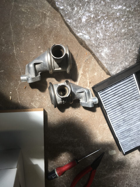

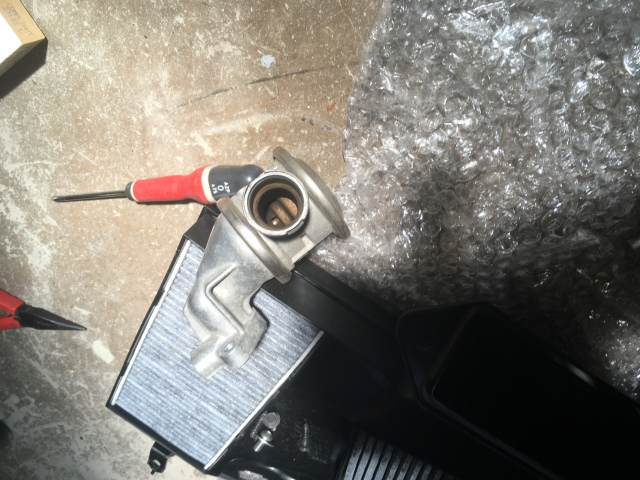

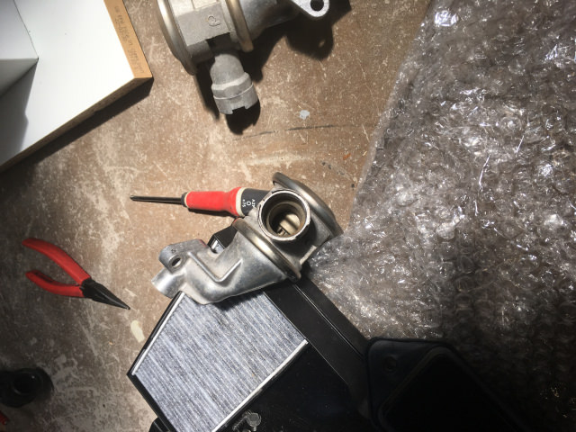

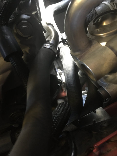

Plus serieusement pour les amateurs de spaghettis, sortie du faisceau moteur
Et why ?
Demontage de tout le système d'air secondaire, pompe, canalisations, vannes...une merde sans nom à faire
Les photos ne sont pas de moi mais d'un americain car il est conseillé de faire avec un endoscope...j'ai fait à l'ancienne

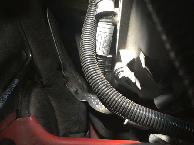

Mention speciale au technicien BMW qui a remonté le moteur lors du changement à 70000km, passages de cables aleatoires, pare chaleur gauche fixé juste sur la vanne de SAP, tu pleures quand tu l'entends "tomber" dans le collecteur et que tu passes 2h à tout remettre avec quasi aucun accès et la colonne de direction au milieu...une de mes pires experiences mecaniques
Pour eviter ça :

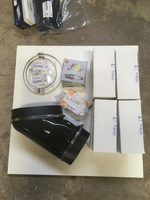

Tant qu'à y etre, bougies, bobines et admission
2 photos des plaques d'obturation montées pour vous faire une idée de l'accès
Une vanne banc droit était fuyarde on voit les depots carbonés vs la gauche qui est nickelle
Chacun fera le rapport qu'il veut avec le fait d'aspirer des gaz d'echappement chaud et les chevaux que sortent ces moteurs d'origine.
Quel est le but premier du système d'air secondaire aussi ? (un rapport avec la pollution ?)
Oui c'est une "merde" (desolé pour le terme) apparue fin des années 90 (M3 3.2 avec pompe mécanique) puis debut des 2000 sur toutes les autos via une pompe electrique qui balance de l'air dans l'echappement lors des demarrages à froid et suivants pendant un certain temps pour faire monter les catalyseurs plus vite en temperature .
Generalement pour l'avoir vu dans la cartographie de nos MSS60 c'est accompagné d'un enrichissement d'injection supplémentaire durant cet intervalle de temps.
Perso j'ai jamais été convaincu par ces systèmes, c'est bruyant (sans parler avec une ligne), ça vieillit pas bien, les composants sont chers à remplacer (pompe, vannes, il y a un debimetre aussi sur la conduite venant du filte à air) et quand c'est plus étanche ça te renvoie du gaz d'echappement à admission...comme les saloperies d'EGR sur les fiouls entre autres.

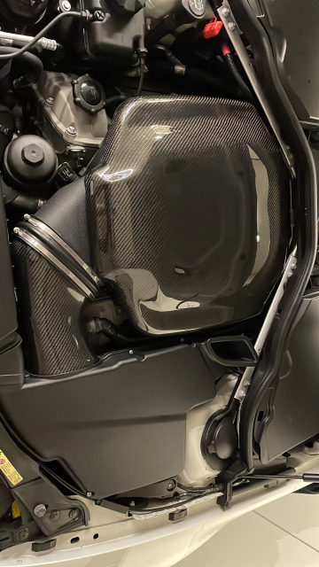

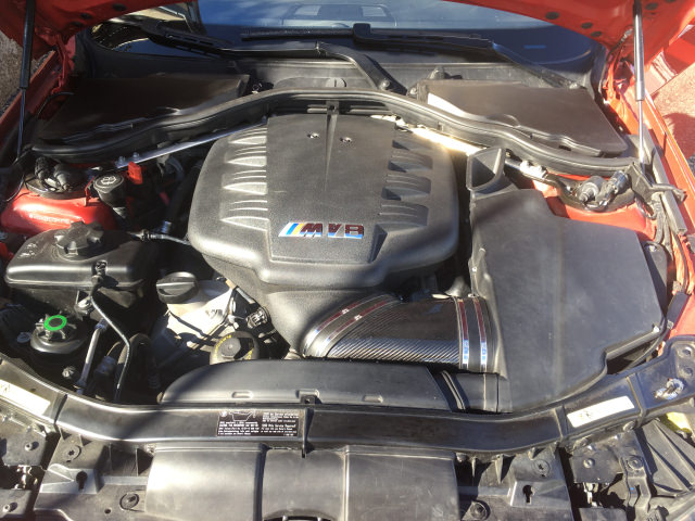

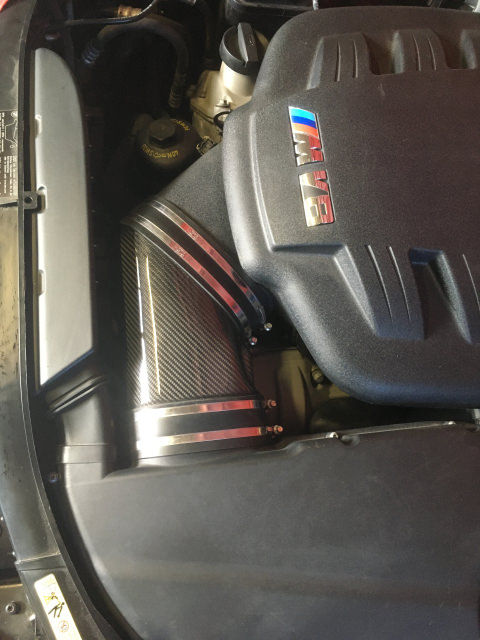

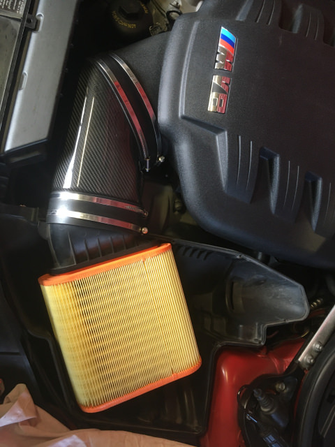

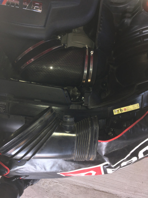

Coude d'admission majoré sur mesure sans la prise pour la SAP et pour branchement sur le filtre OEM
J'aime pas les filtres "huilés", au passage j'avais un oiseau...ou ce qu'il en restait dans la boite à air 😅

il y a 2 minutes, aramis a dit :
je les rehuile pas moi ...je nettoie tout les 3000km env.

Je suis très filtre papier OEM perso, je prefère les changer plus souvent
Modifié par aramis
Vu comparative des coudes d'admission
Tu as acheté où les jonctions de ton coude ?
tout pareil
Modifié par krouny
Carboproject, c'est lui qui me l'a fait
Et la jonction on peut l avoir au détail ?
