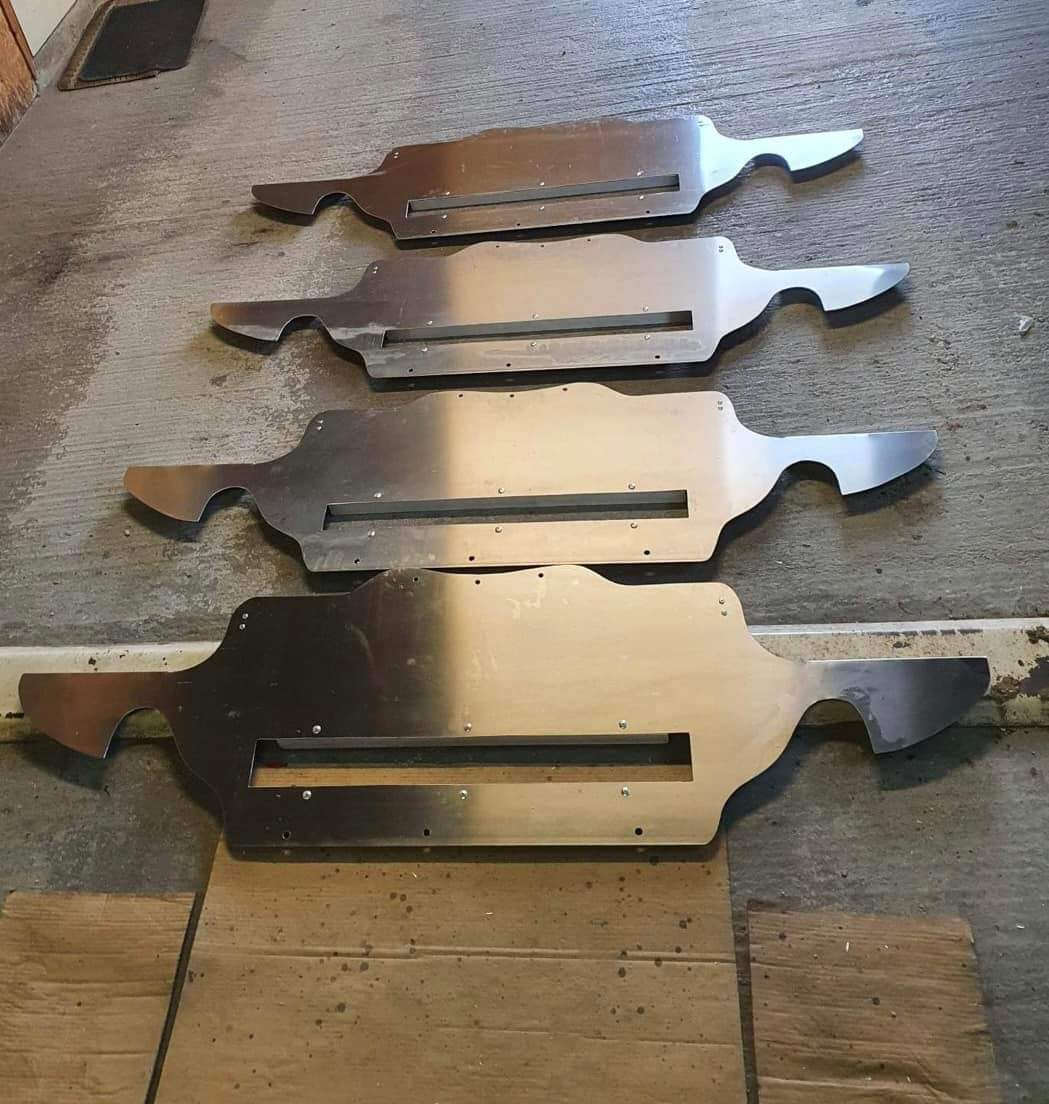

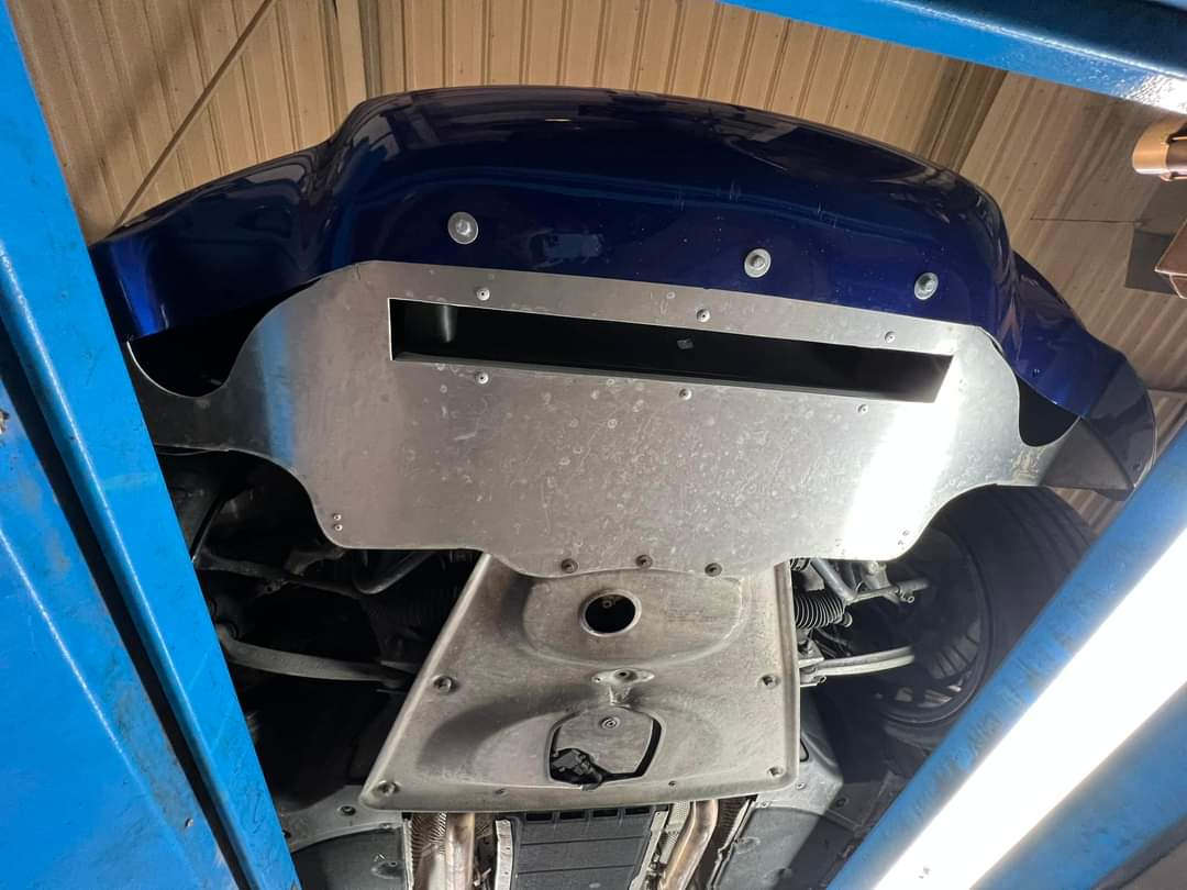

La avec ce genre de conf il restait plus rien 😂, lame, pare choc, habillages du dessous
13cm au point le plus bas sur la mienne, c'est une tete de vis de fixation de la plaque alu qui a bien ramassé et quelques rayures par ci par la
Cette saloperie de dos d'ane devait faire 15cm, il était labouré de toutes part et je me suis méfié en l'approchant au pas et un peu en travers...ça m'agace ce genre de connerie
Ma 328i est plus basse et la M3 de @julien m aussi
7 cm
moi j ai une pinnacle
Un peu d adaptation nécessaire suite au montage du DO88 d huile
pas si chère que ça la plaque

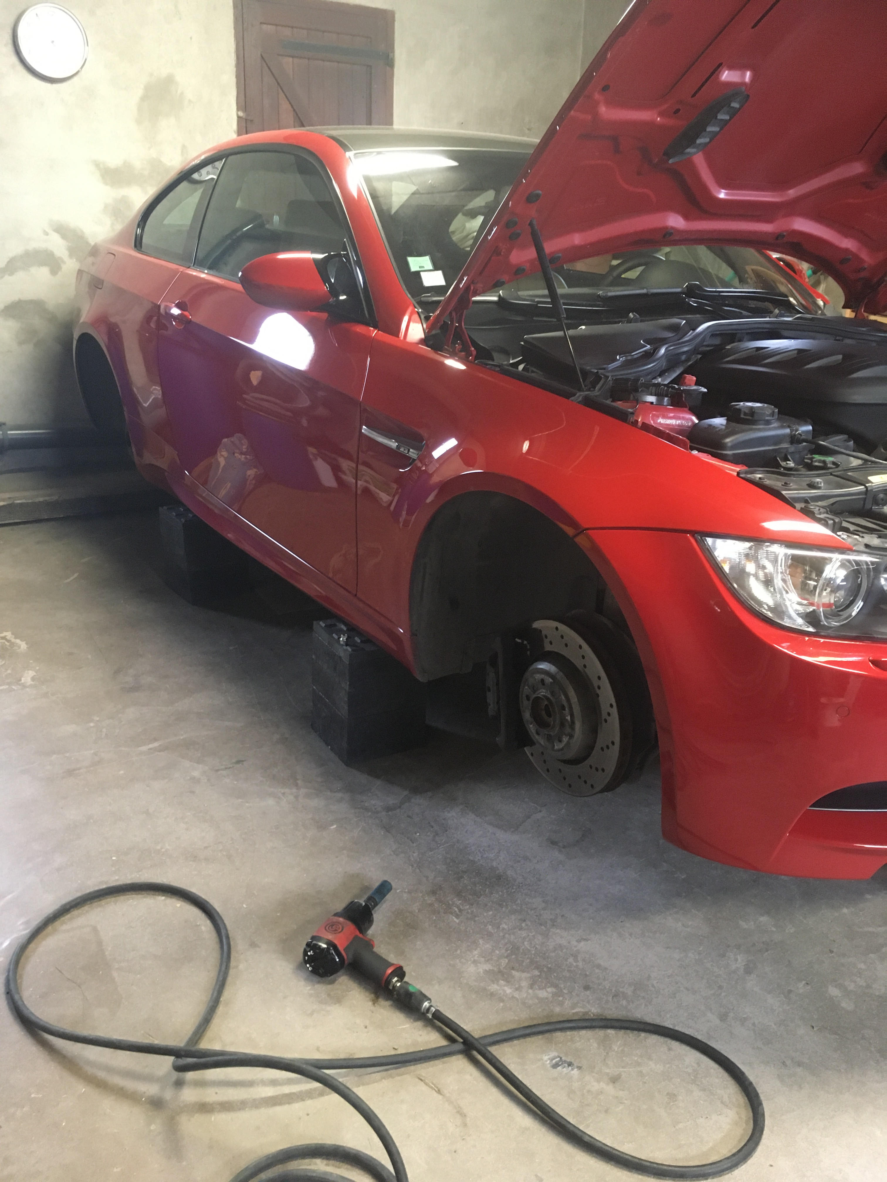

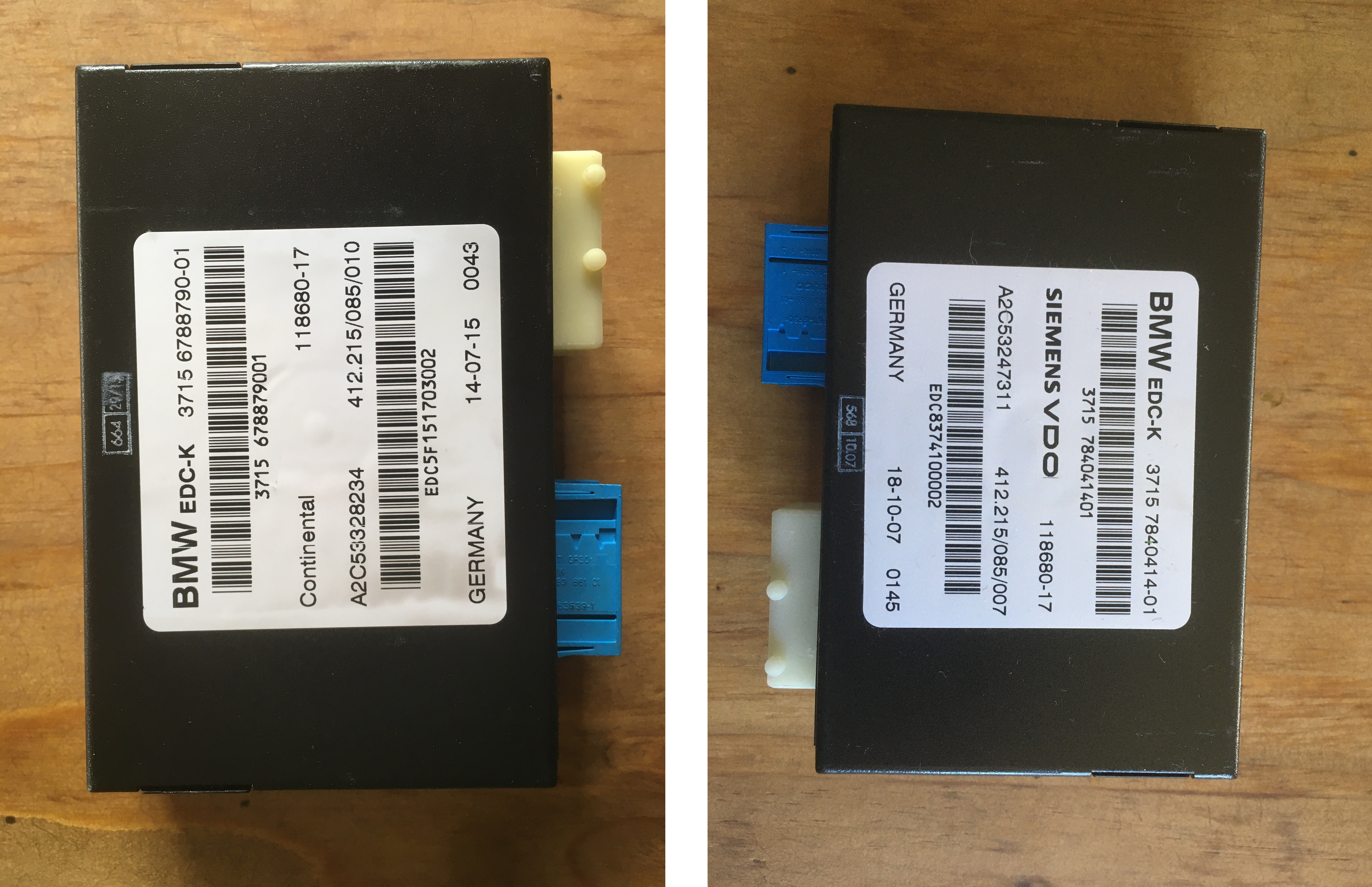

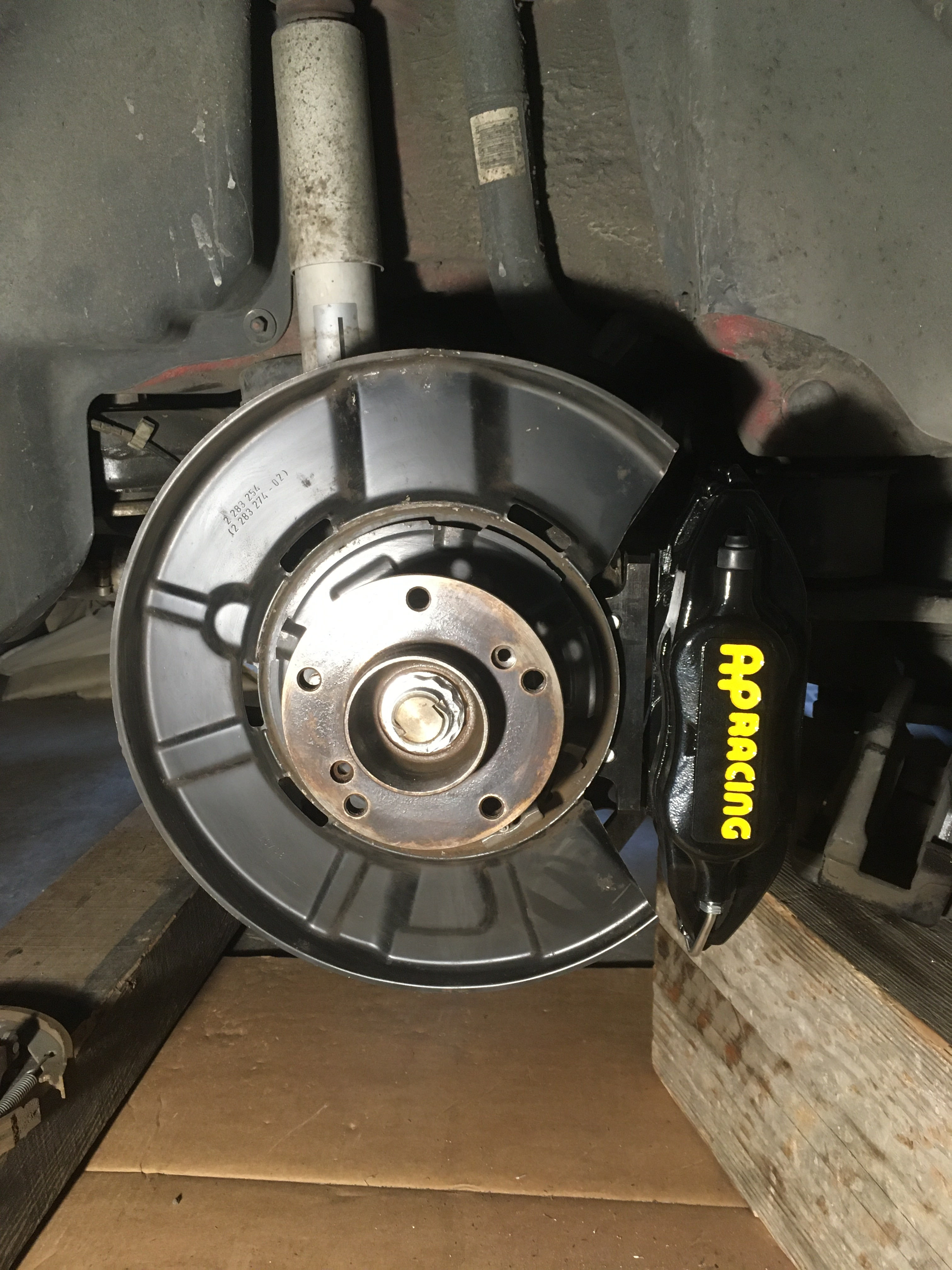

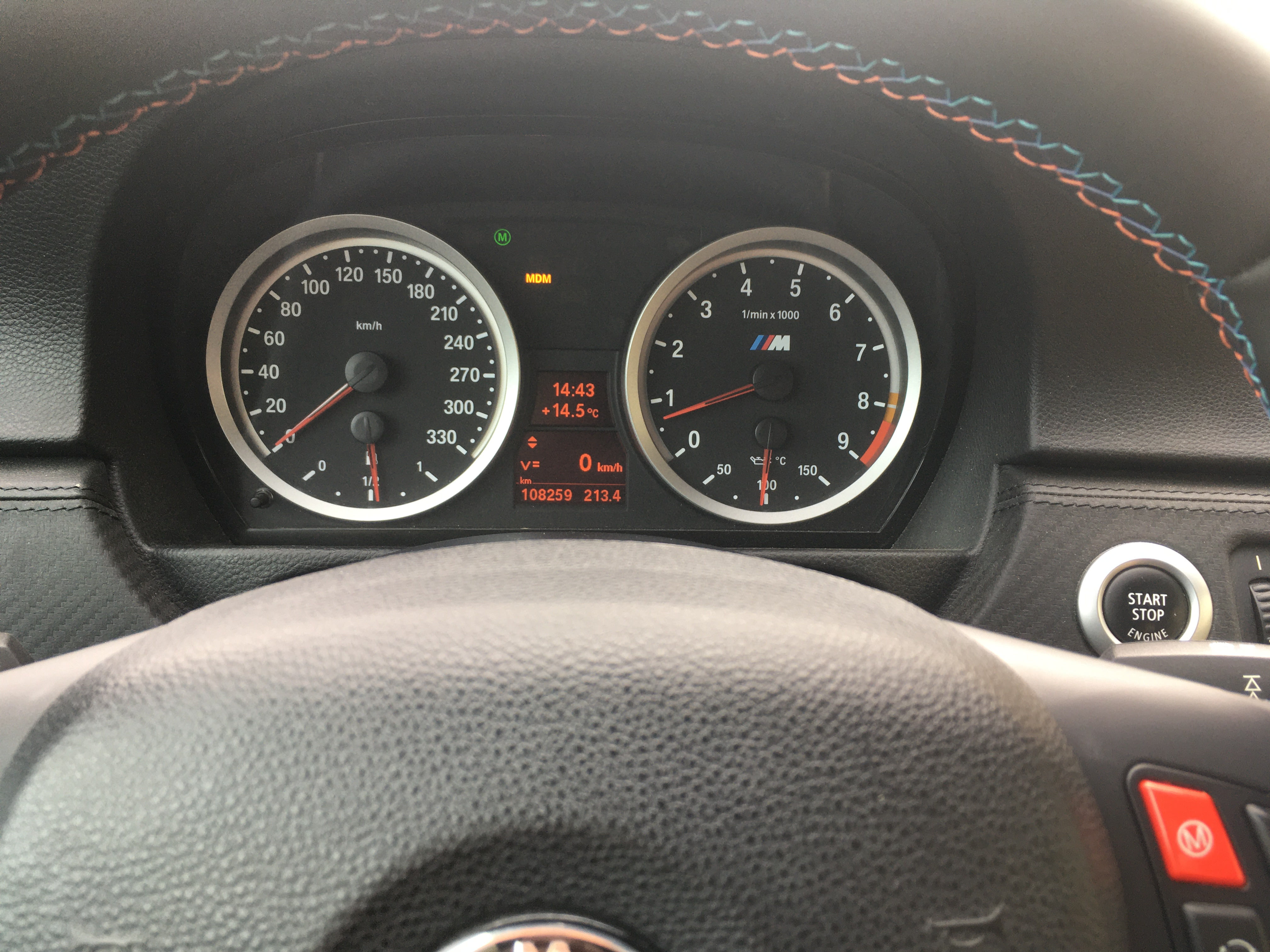

j'ai retrofité le MDrive/MDM et les reglages du pack competition (changement boitier EDC, LZH et mise à jour de certains boitiers dont le DSC plus codage de toute l'auto)
Je me suis fait chier comme un rat mort, certains boitier non lisibles du fait de bricolages anterieurs, bref ça marche enfin et bien. Je detaillerai plus tard.

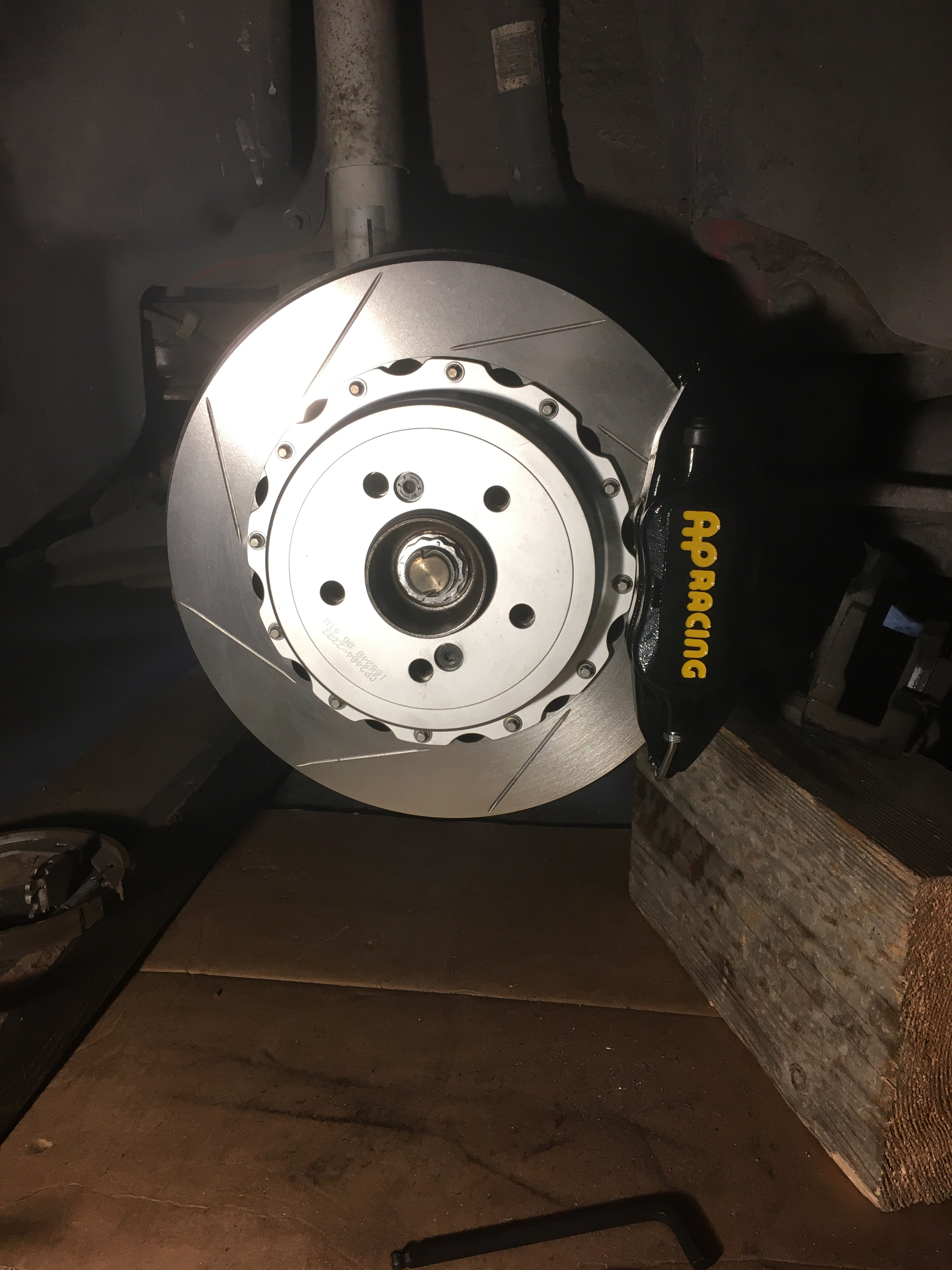

La je monte les AP et Tractive
J'en profite je fais les capteurs ABS et remets le frein de parking et d'autres bricoles.

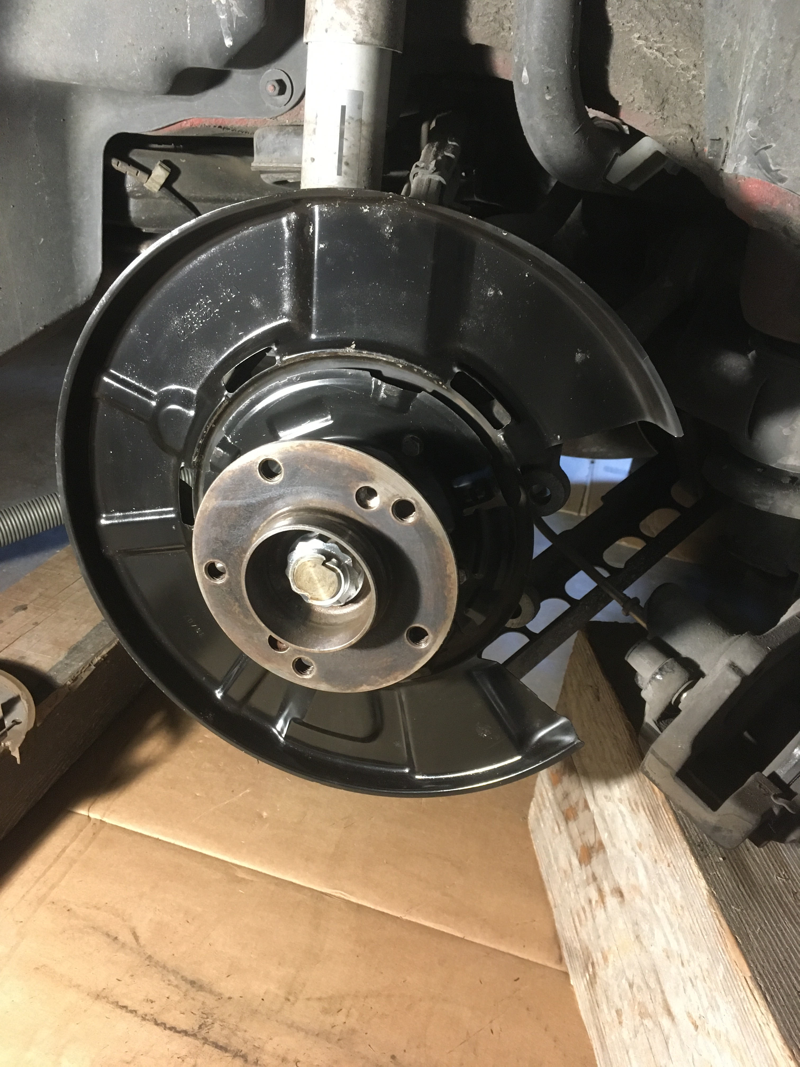

Mais faut tout virer la merde de 16 ans et 108000km avant, les freins et trains roulants c'est vraiment dégueux à faire...encore plus sans pont...
Nettoyage, ajustage, montage à blanc
Le genre de pièces qui mettent le kiki tout dur à monter !!
Suis ben jaloux. Vivement que je puisse mettre les miens :nickel5:
J'ai pensé à toi les toles frottent derrière vu que le disque est un "poil" plus grand et épais faut reformer...
Mais sur E92 c'est bien foutu contrairement aux E36/E46 tu as une deuxieme tole en superposition pour la fixation du frein de parking pour pas que ça interfère
Tu ne sera pas déçu
Sacré boulot en perspective, très hâte du retour sur les tractive !!
Moi aussi mais pour moi il faut des ressorts 60 mm sinon ça touche
@Nakamiki confirmera mais il me semble qu'ils peuvent te mettre des ressorts sur mesure
