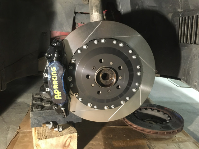

La même devant...la legereté de l'etrier vs l'OEM un truc de fou
Superbe matos ça monte au poil pas de surprise, disque centré au 1/10eme sans besoin de caler

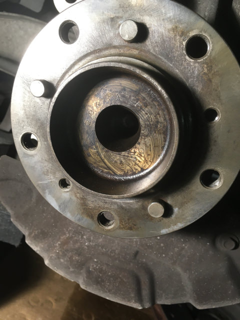

roulement "chantant" à droite, un peu moins à gauche, une paire est en route
On m a dit c est normal
Je suis partagé, moi d'experience je pense qu'ils sont morts, d'autant que le droit fait plus de bruit que le gauche
Visible quand tu le mets en charge en remontant le disque et le fait tourner, genre roue de train qui passe sur la jonction des rails, il y a un ou deux points légèrement durs
Pas envie d'y revenir donc je mets du neuf, 16 ans et presque 108000km je pense qu'ils ont fait leur temps ça me choque pas vs les autres BMW que j'ai eu
Non mais je rigole il est bien mort
même à 62000 km
Ils sont pas très gros pour la taille de l'auto je trouve d'ailleurs
C'était idem pour moi le droit chantant plus que le gauche
Good job sinon
Le mien ne chantait pas c était un orchestre symphonique tout entier

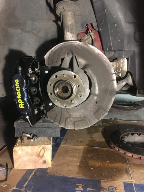

Le 29/04/2024 à 09:29, aramis a dit :
J'ai pensé à toi les toles frottent derrière vu que le disque est un "poil" plus grand et épais faut reformer...
Mais sur E92 c'est bien foutu contrairement aux E36/E46 tu as une deuxieme tole en superposition pour la fixation du frein de parking pour pas que ça interfère
@Gabs94 je retire ce que j'ai dit malgré que je les ai ecartées ces sombres merdes frottent et font du bruit...
Aller redemontage et reformage, au moins vu les 300 bornes faites il doit y avoir des marques, ça me gave ces machins

p0rn! 🥰
pesé sorti du carton :
AV 11,4 kg
AR 12,4 kg
Modifié par aramis
C’est lourd non?
 Mais c’est beau 😍
Il y a 4 heures, aramis a dit :
p0rn! 🥰
AV 11,4 kg
AR 12,4 kg
Magnifique 😍😍😍
Il y a 13 heures, DuMDuM a dit :
C’est lourd non?
 Mais c’est beau 😍
Pas plus que les actuelles, mais au moins c'est qualité
j'avais d'autres choix en vue mais compliqué, cher, aleatoire, je suis resté sur le connu et éprouvé
Il y a 17 heures, aramis a dit :
p0rn! 🥰
AV 11,4 kg
AR 12,4 kg
Superbe. Ca vaux quoi aujourd’hui ?
450HT piece, un peu plus de 2000 le tout livré
