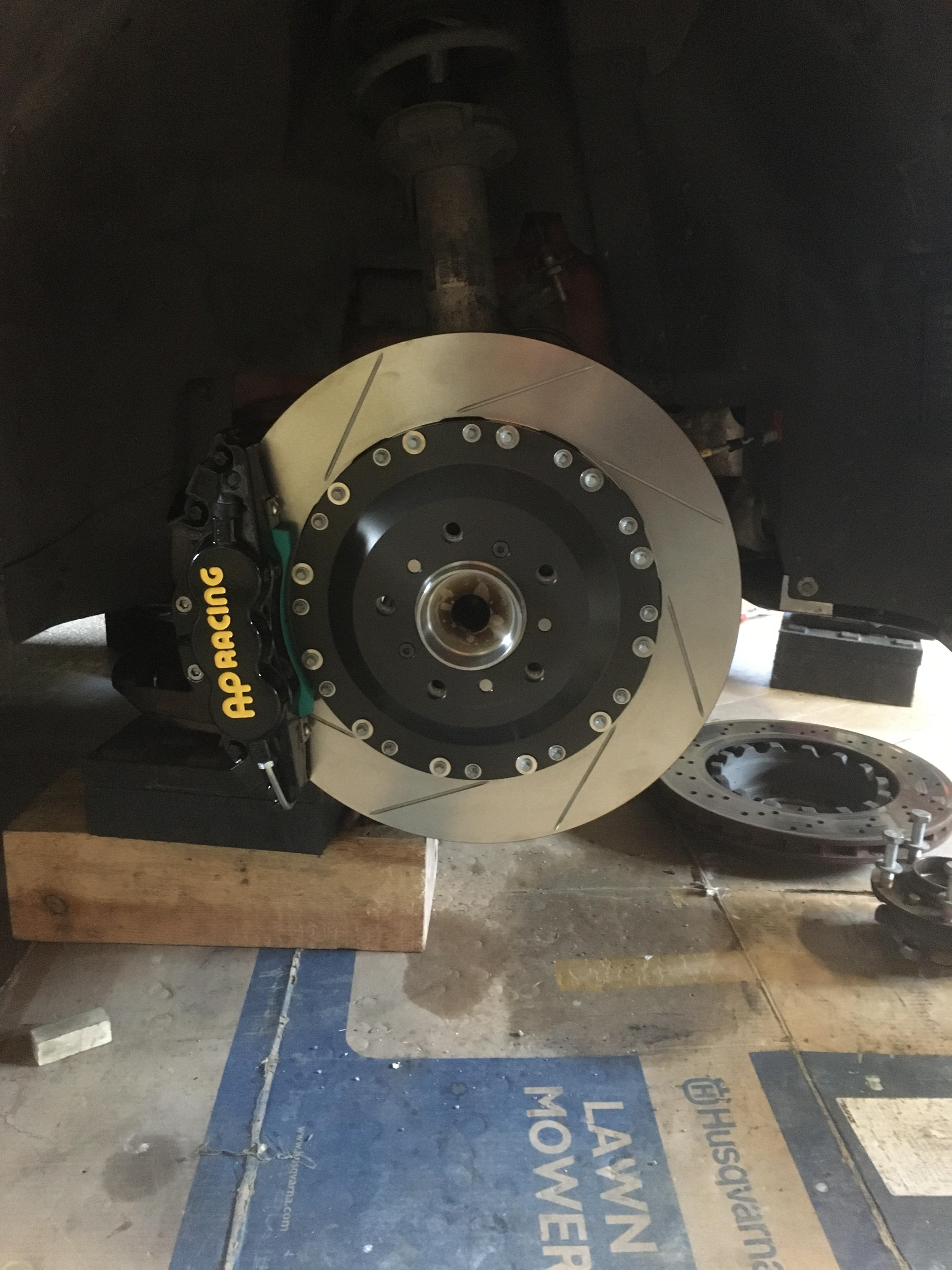

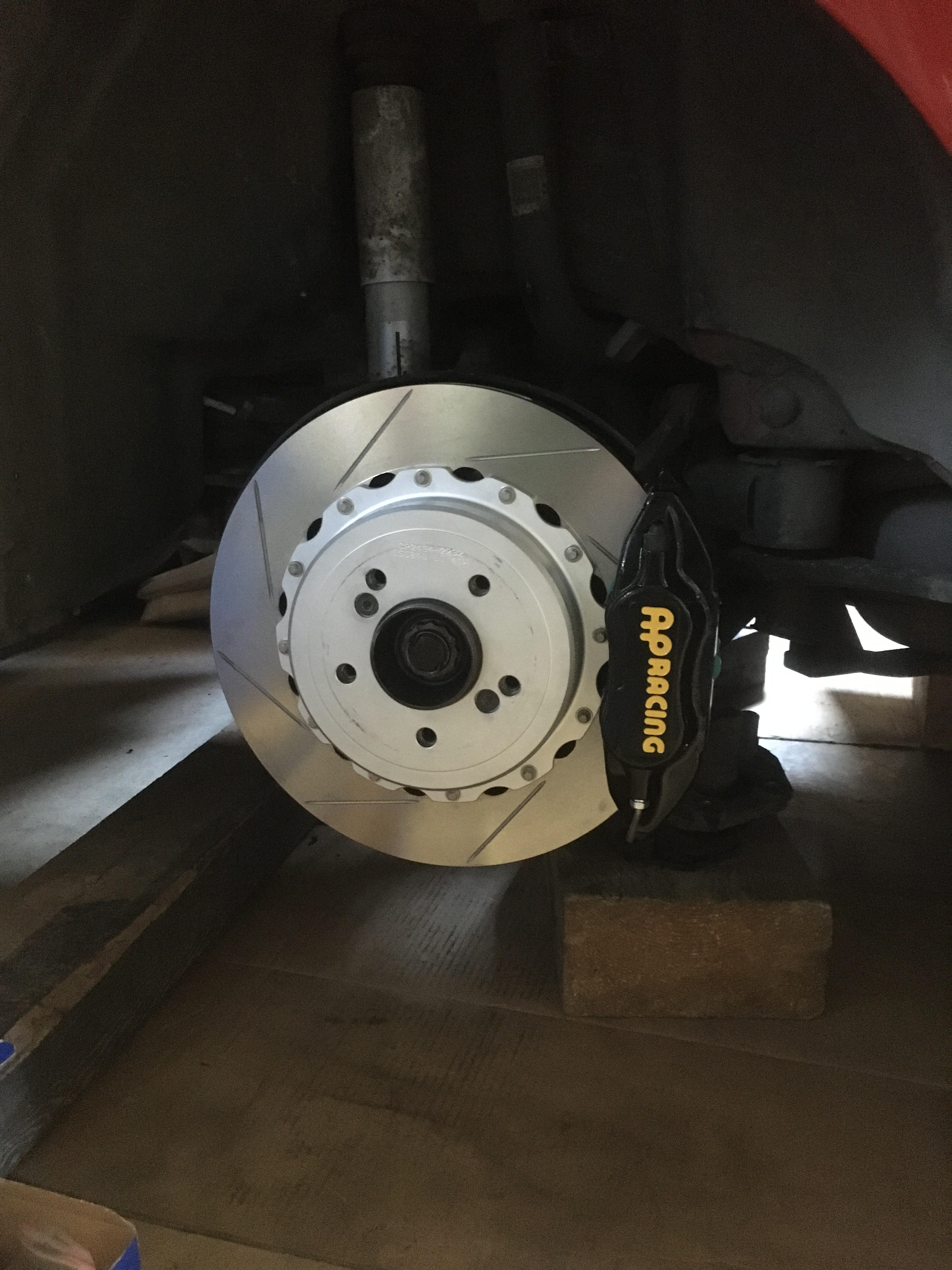

Montage des AP factory AV et AR, refection du frein de parking, capteurs ABS x4

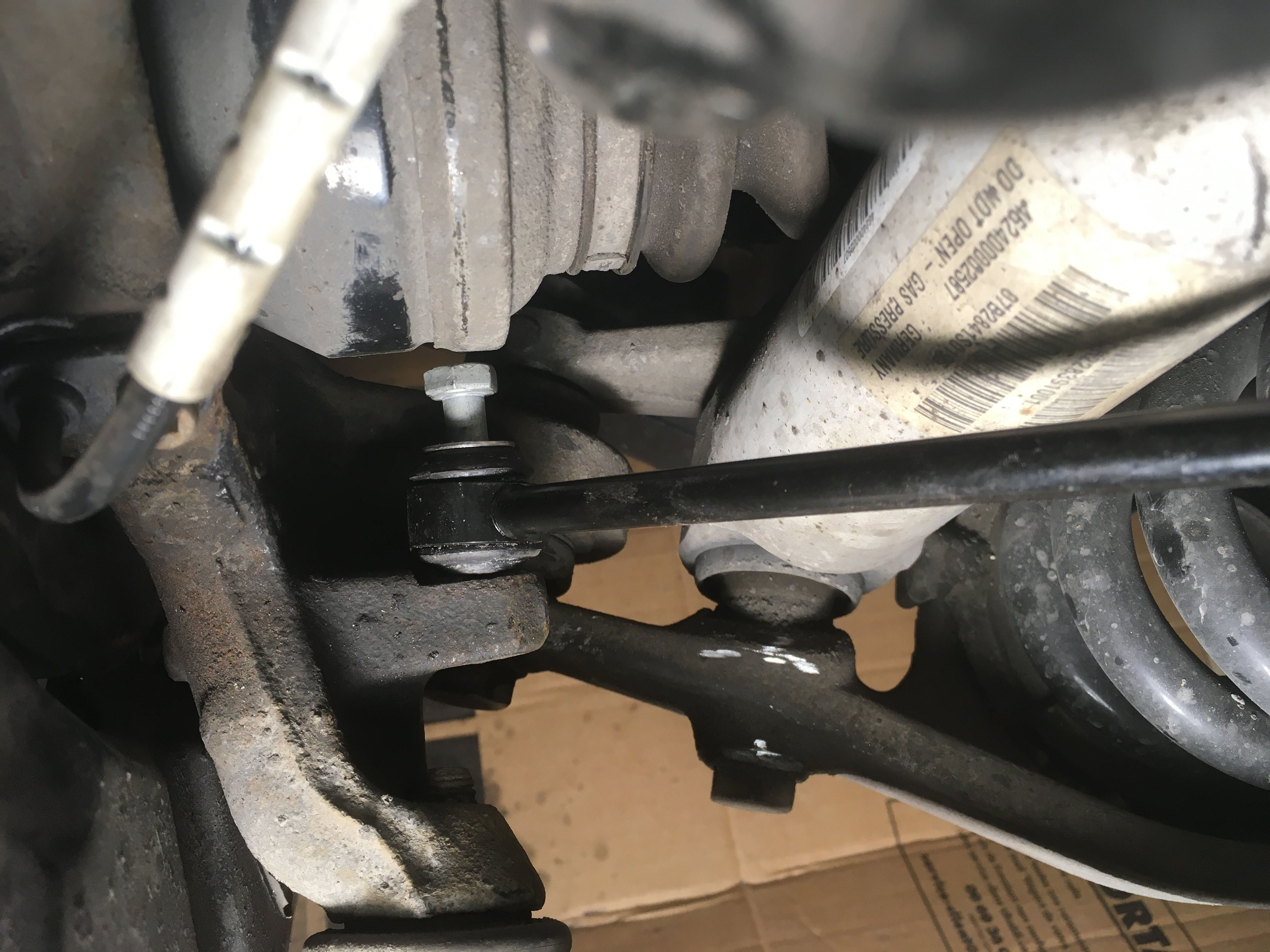

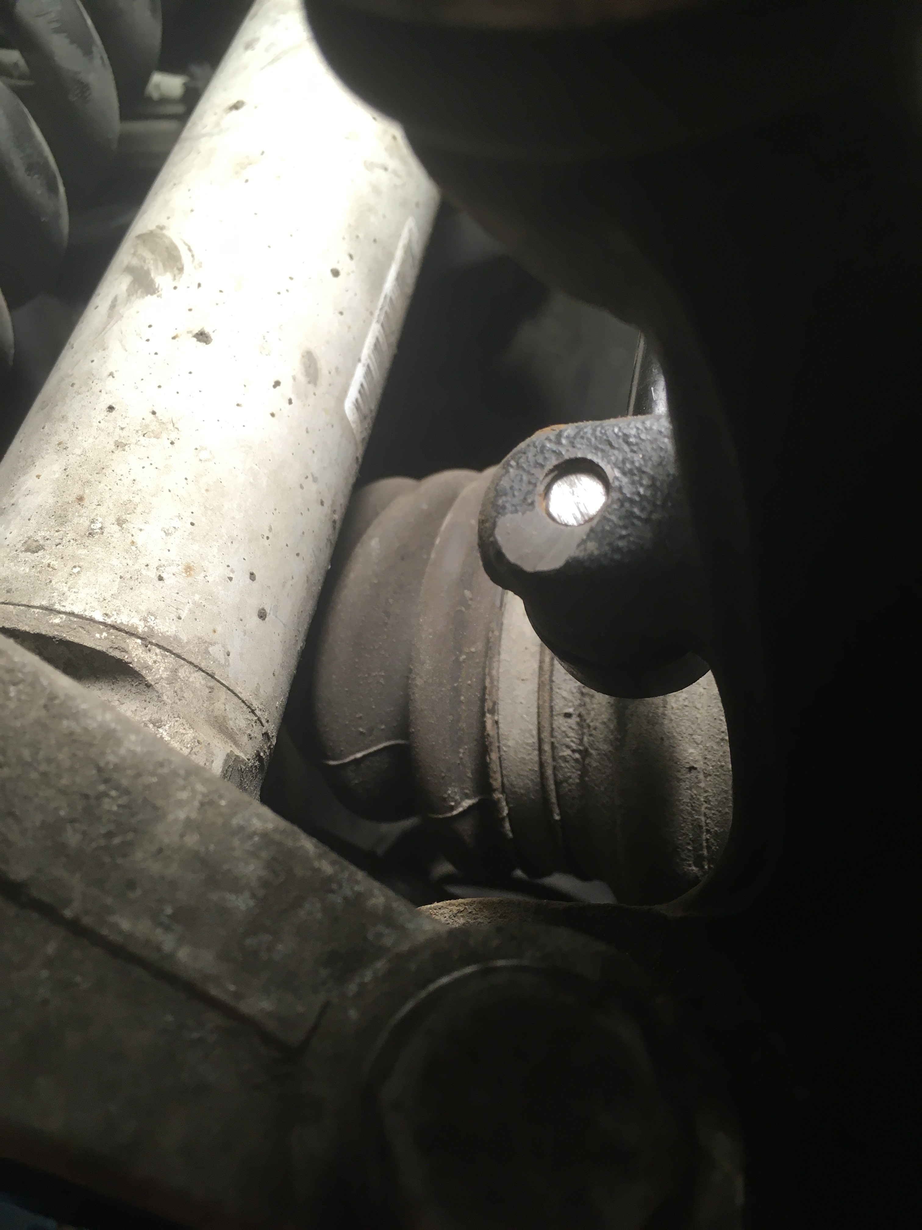

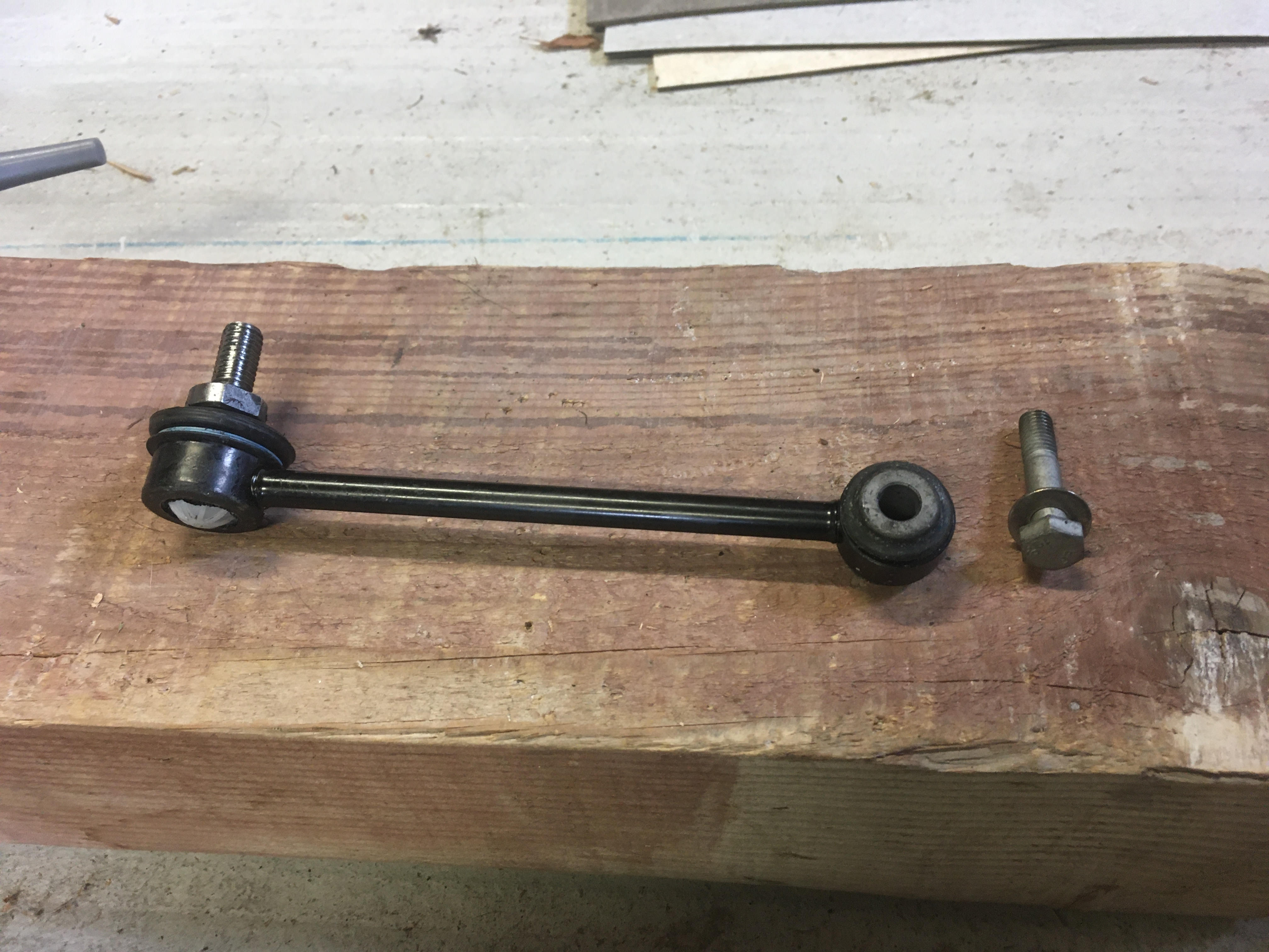

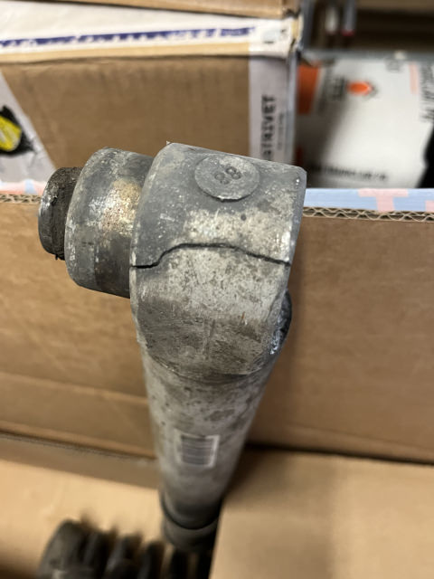

Biellettes de barre stab AR + silenblocs (une chierie sans nom, pour info BMW préconise de tomber tout le train AR + echappement pour les changer à cause d'une vis 1,2mm trop longue et d'un emplacement de la barre stab à la conception aleatoire...resultat de la reflexion d'un ingenieur stagiaire je pense...) modifications et fabrication d'un outil pour le faire sans dépose, 6h le tout quand même...

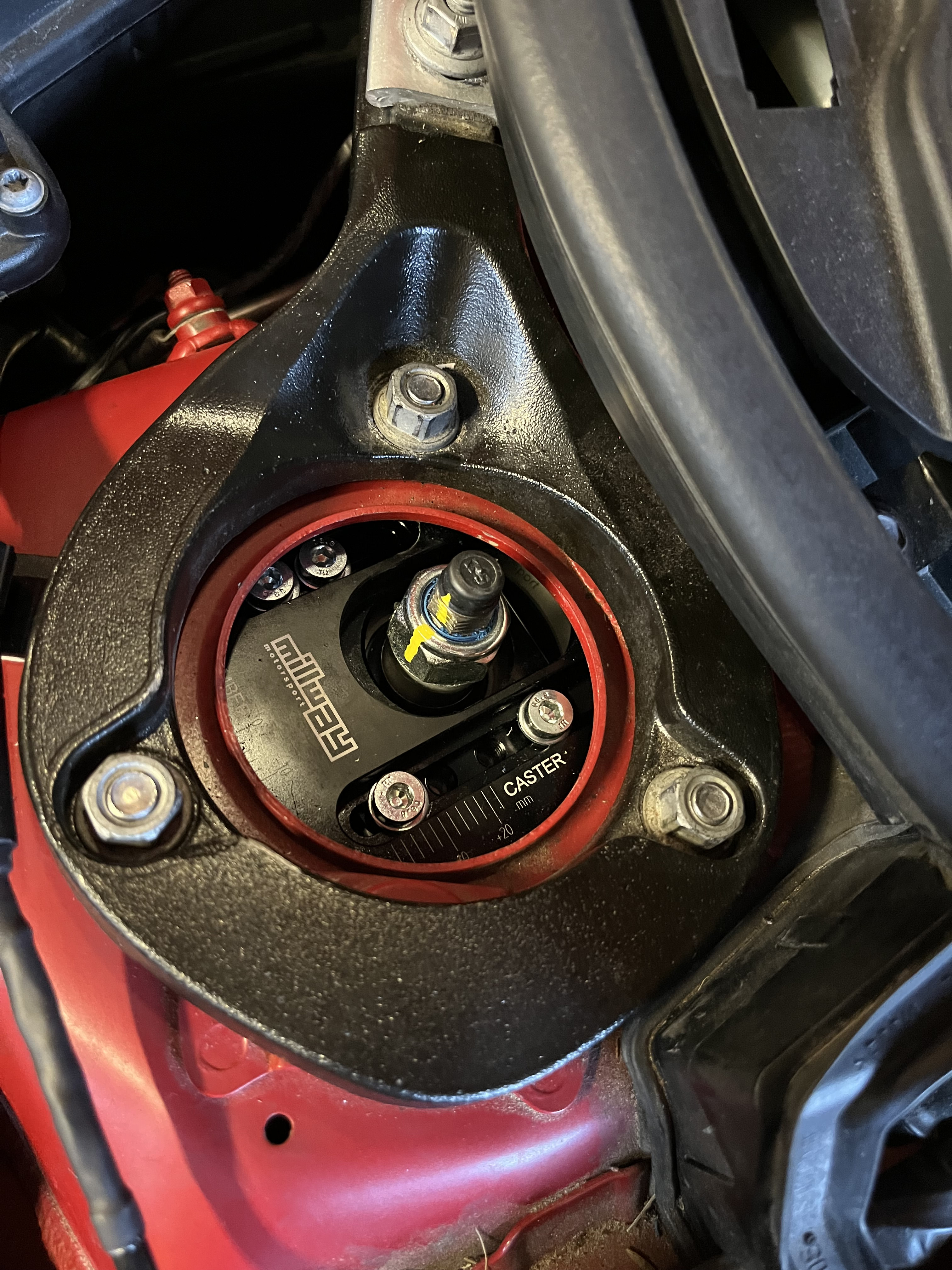

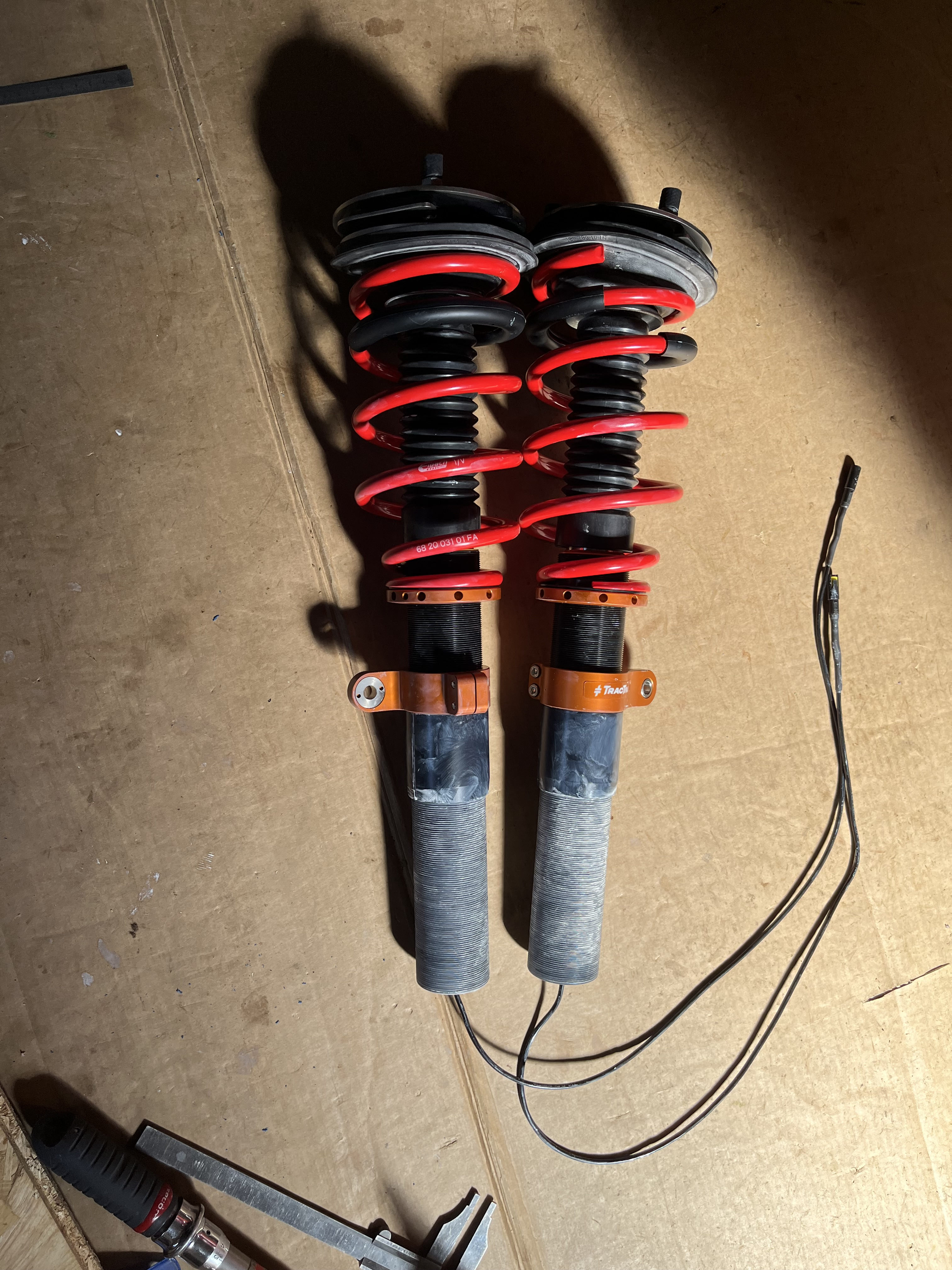

Montage amortisseurs Tractive touring AV/AR + coupelles Millway

Geo après avoir récupéré les conneries faites par des interventions précédentes, démontage de toutes les articulations, degrippage, remise en ordre des reglages, un geo c'est pas juste tourner des vis...pour la petite histoire le train AR était ouvert de 0,6° au total avec un rapport de geo avant vente qui indiquait une pince total de 0,16°, au max des reglages je restai à 0,1 - 0,2° d'ouverture par coté...je sais pas moi comment font les gars ils sont des houdini de la mécanique...
Pour info si certains veulent se lancer la dedans, on relache tous les reglages, on tourne tous les reglages, on verifie min et max du carro et de la pince, tant qu'on est pas dans la fourchette des valeurs OEM c'est qu'il y a une couille, on regle d'abord carro puis pince et on bloque le tout en position normale, voiture au sol de niveau et reposée au moins une nuit...et on se fait chier la bite truc de fou vu l'accessibilité et les couples de serrage (165-175Nm pour les M14 et 100Nm pour les M12) à faire à 2 obligé.

J'avais un bruit aussi derrière aléatoire depuis l'achat je comprenais par trop d'ou les biellettes de barre stab et silentblocs etc...
surprise au demontage de l'ARG, tiens pourquoi le SB de pied d'amorto sort tout seul...

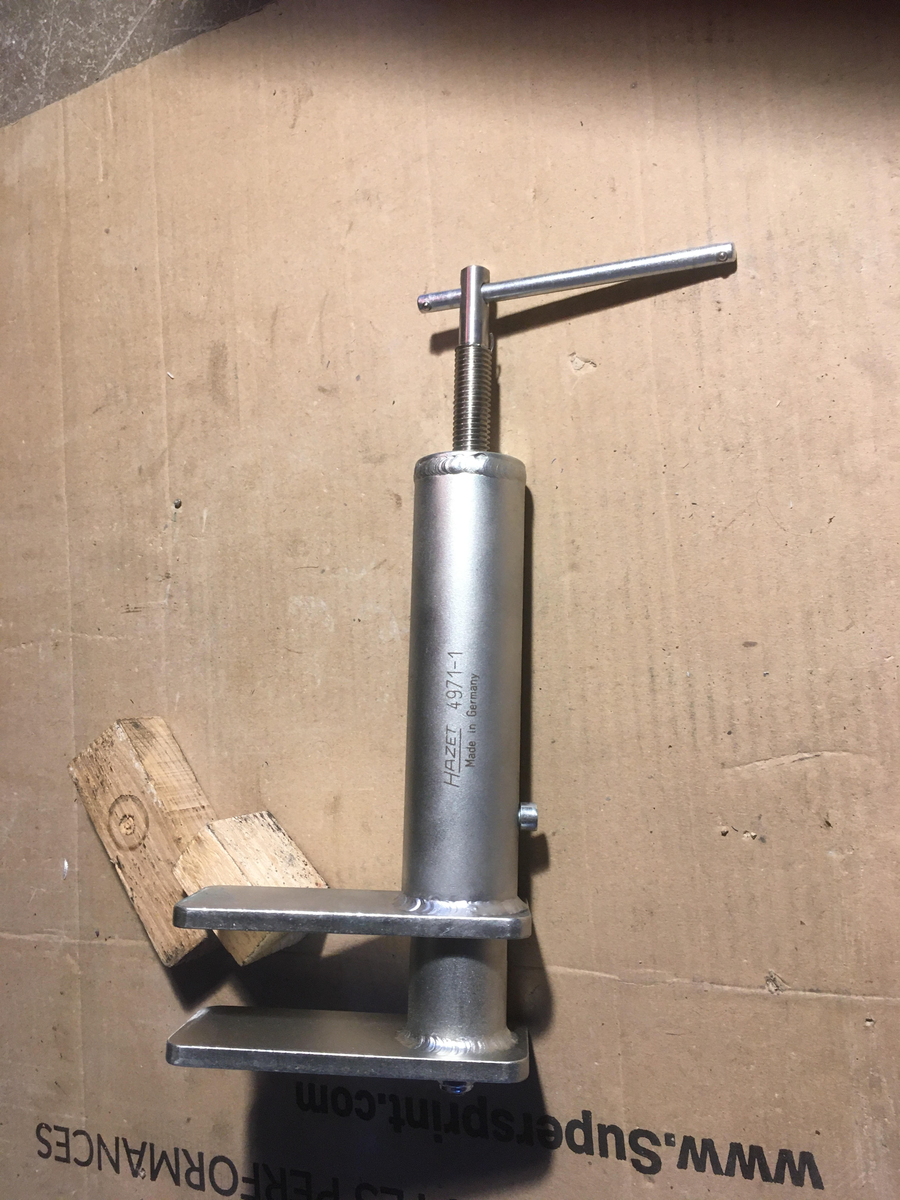

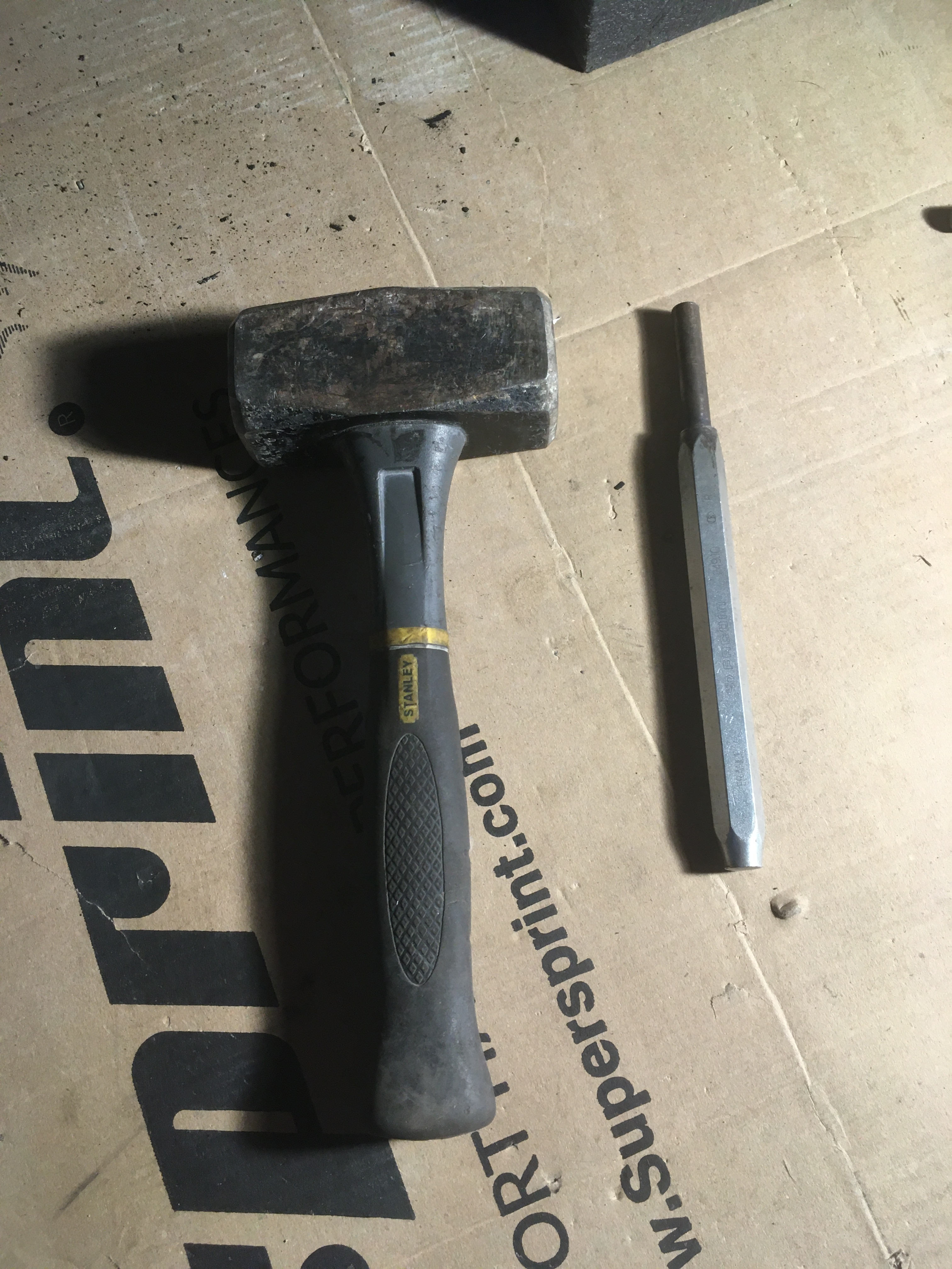

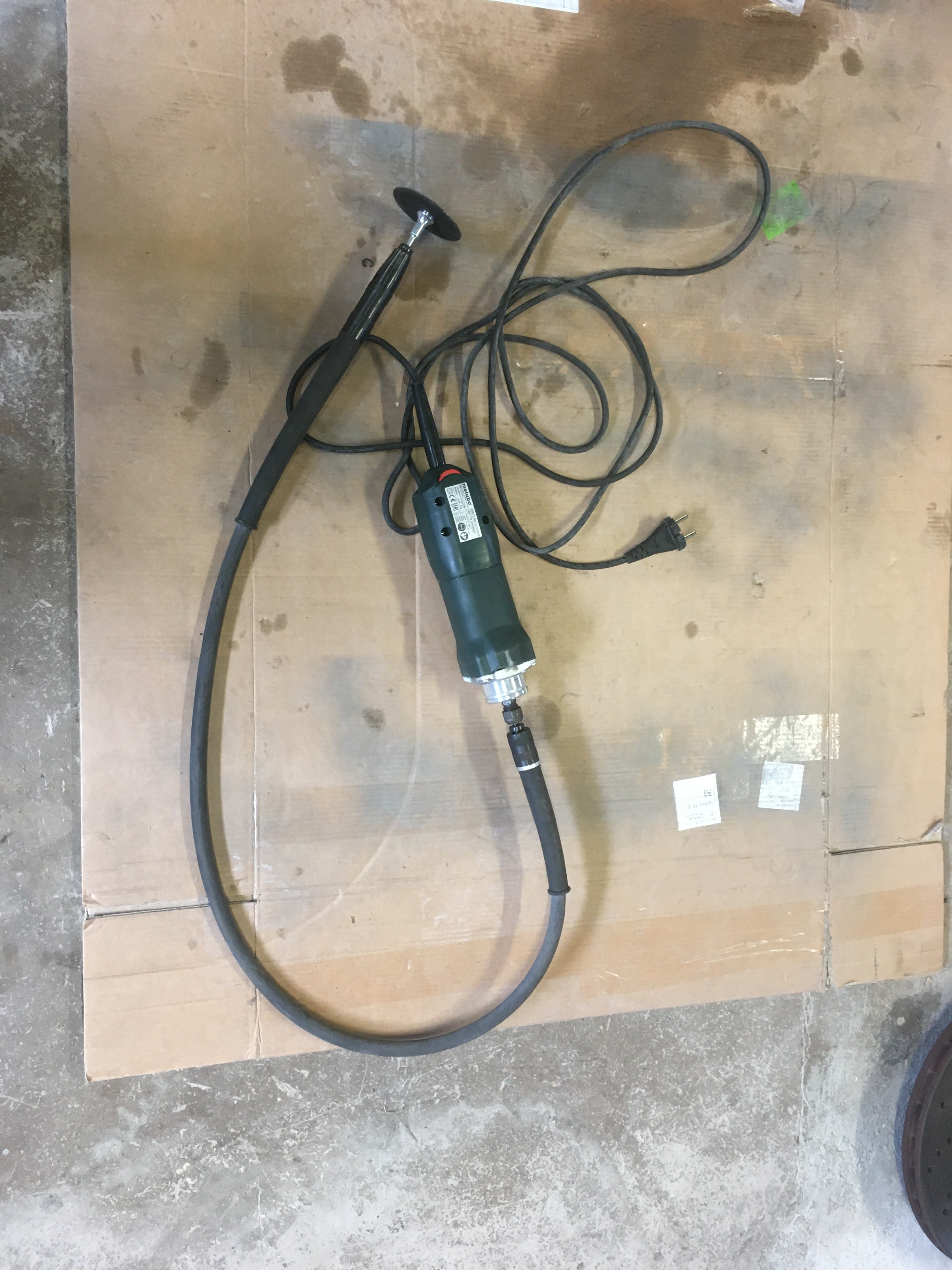

  • Voila opération à coeur ouvert faite, Quelques outils essentiels pour pas y passer 2 jours ou se faire chier inutilement C'est très propre dedans, il a bien 40000km pas de dépot ni résidus a

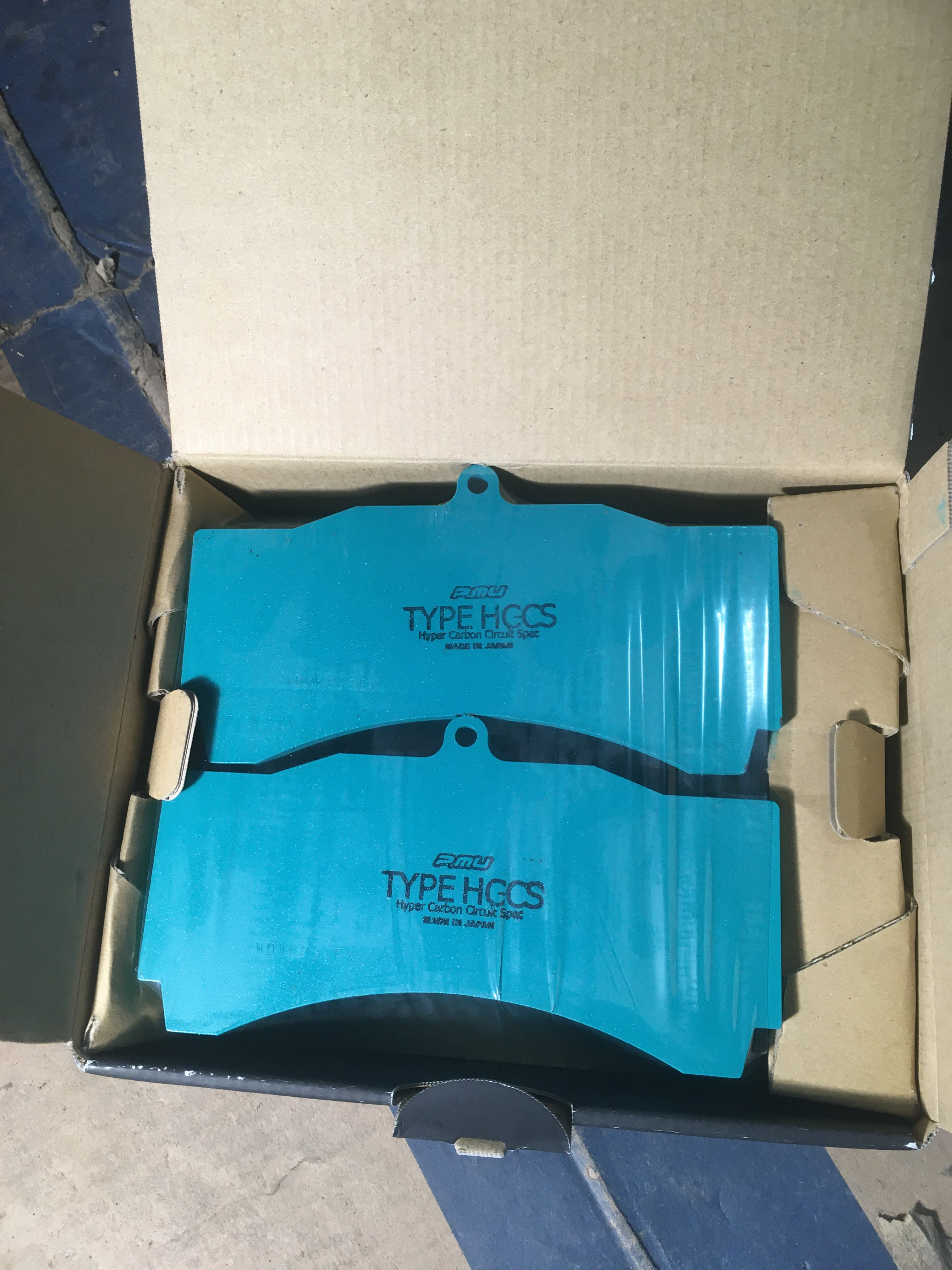

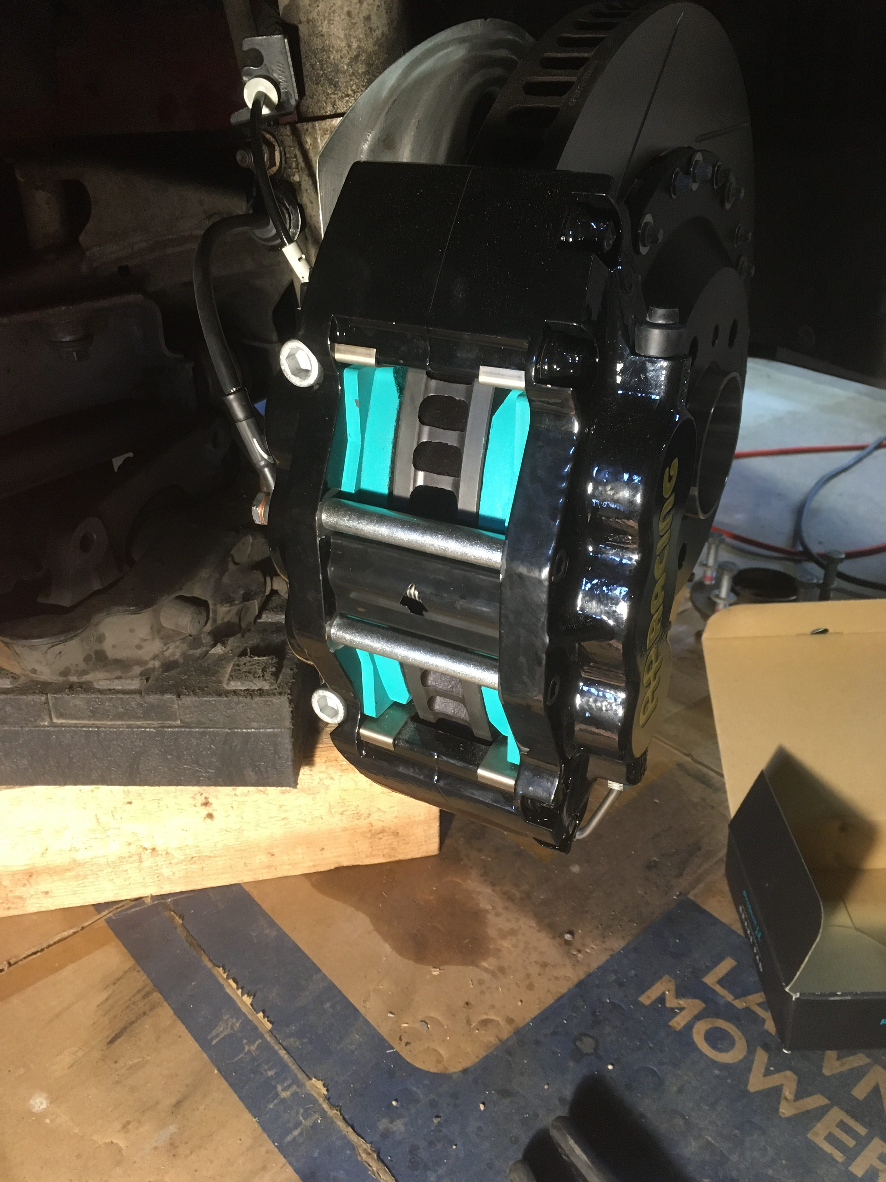

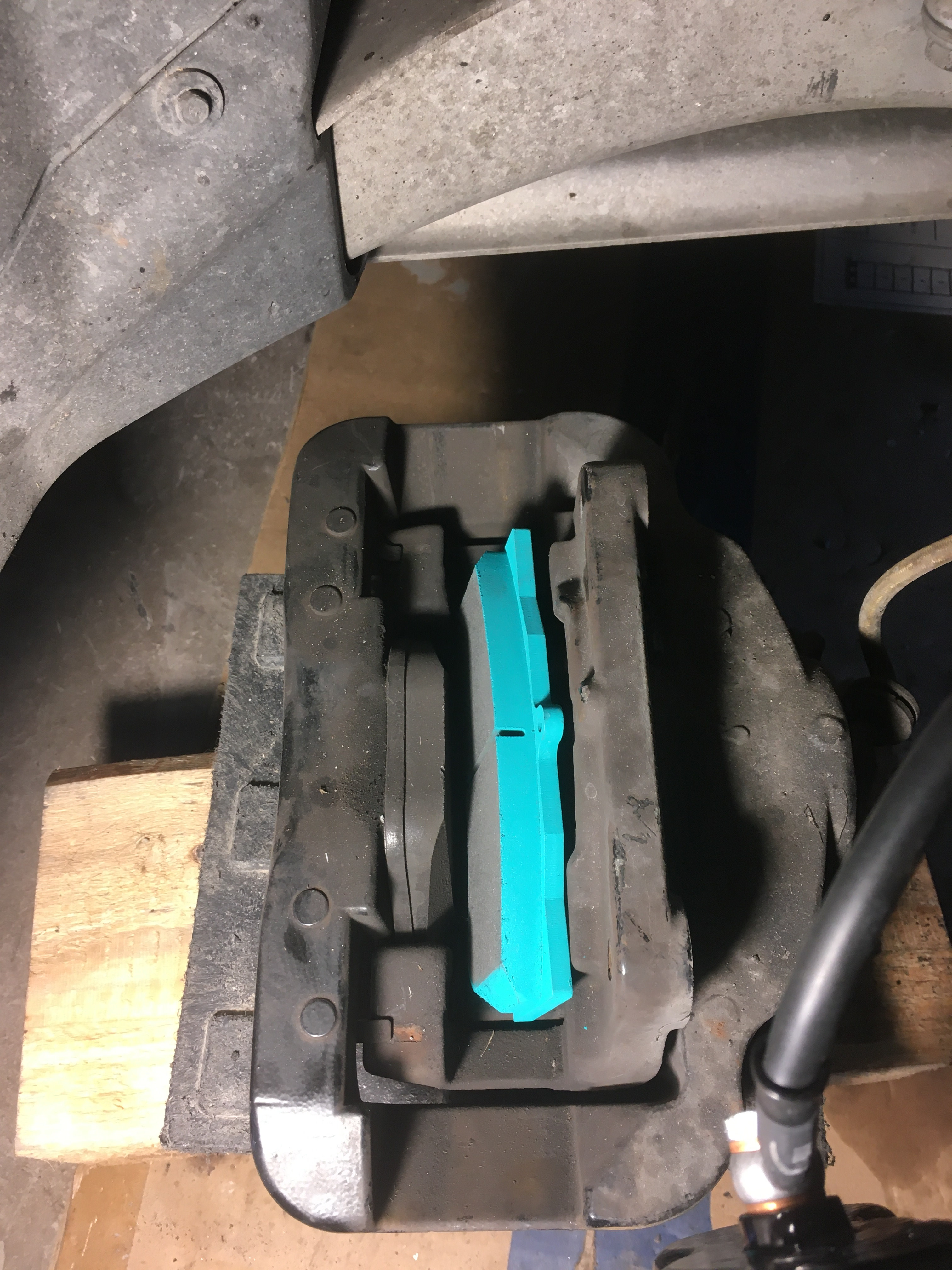

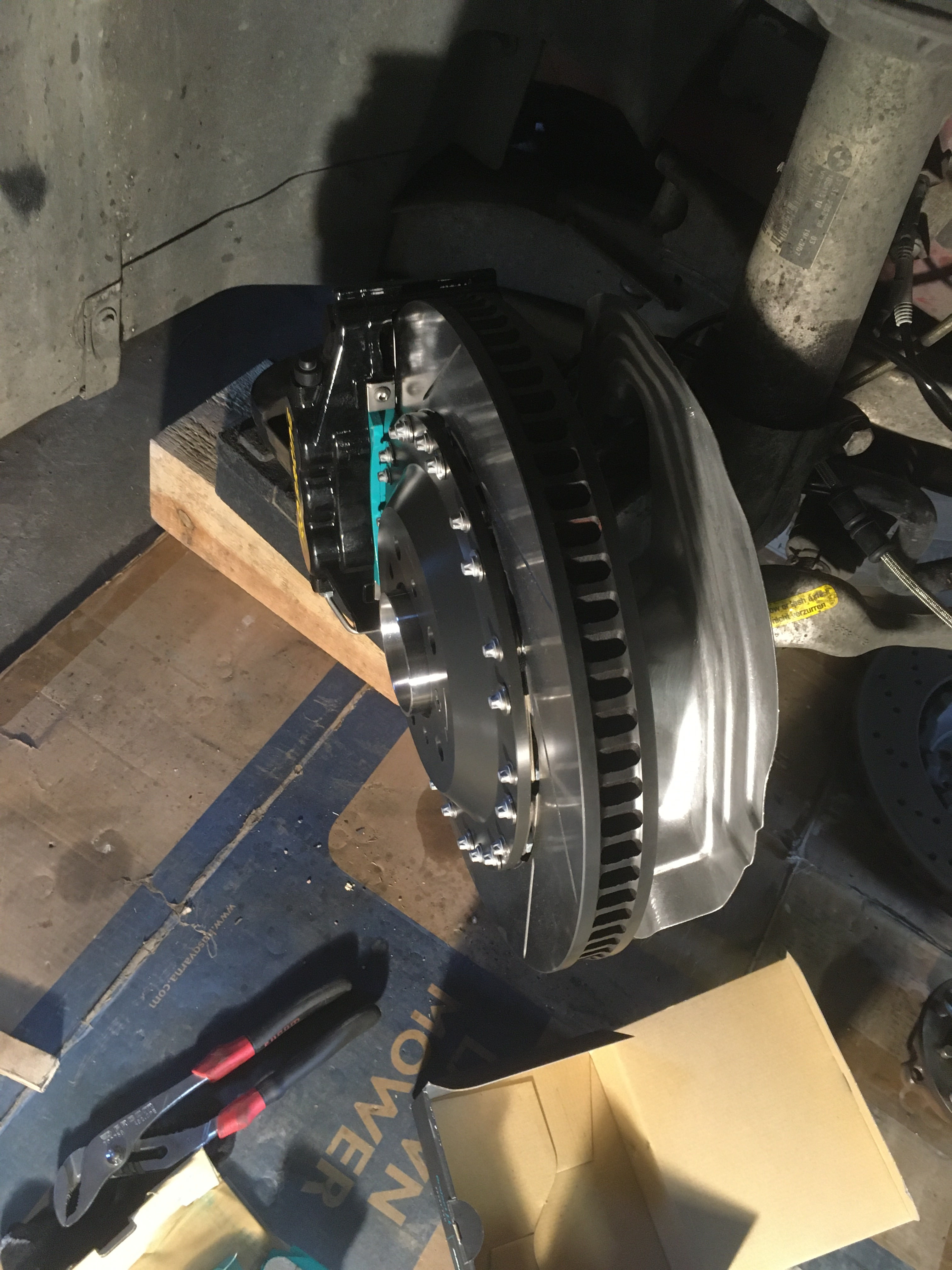

Suite des photos pour freins, plaquettes au top au passage, super mordant, endurance mais poussières
La salope de vis! et la modification
Les outils essentiels ...blague à part le dernier est de mon avis essentiel pour une purge au top, obligé de repousser les pistons avec ça pour deloger les dernières bulles

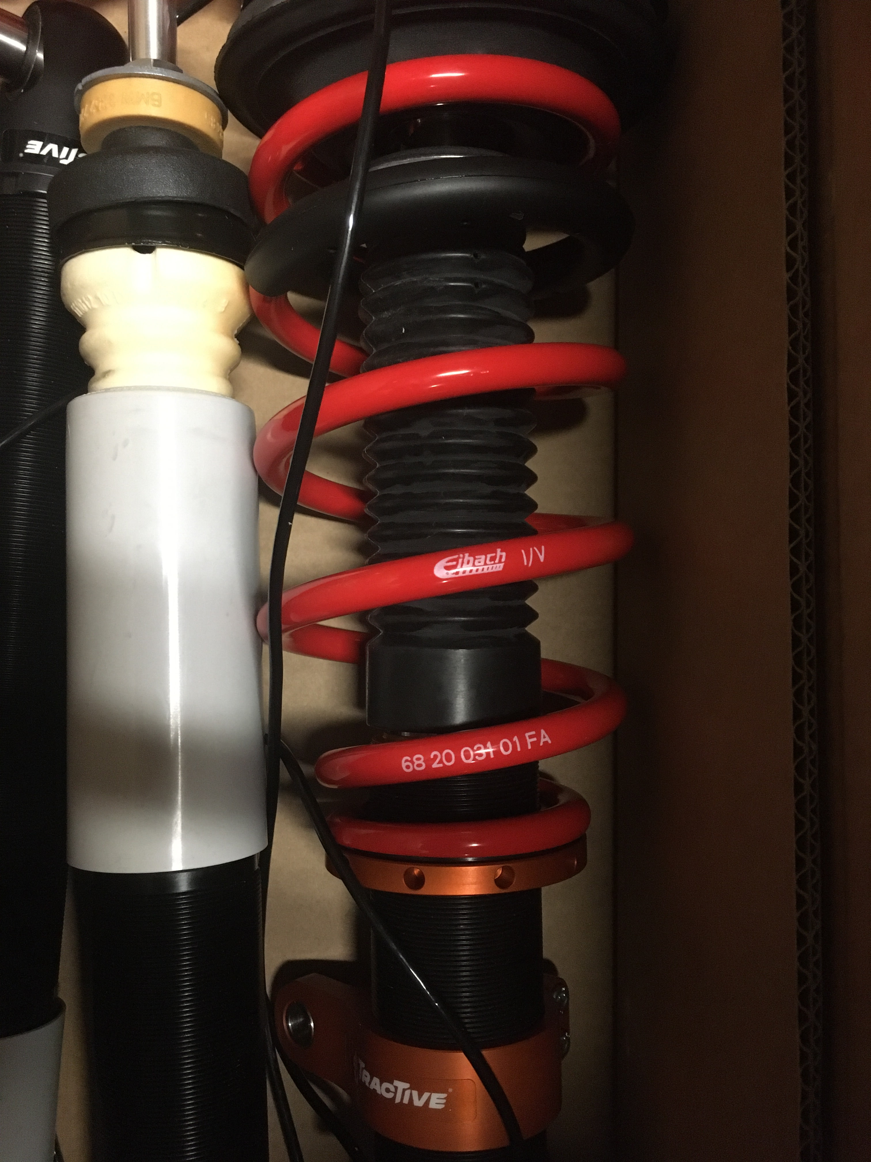

Amortos
un grand merci @Nakamiki pour la gestion des soucis, il y a eu quelques petits problèmes au montage des amortos...un delai de dingue sur les freins
La notice Tractive est plus que succincte et originale sur certains points...
C'est du top matos mais on dira que le hollandais n'est pas trop dans les details et il faut savoir se demerder, ça reste du matos orienté compétition, les couples de serrage et type de prises (femelle plus femelle ça s'accouple pas trop même en ces temps troublés LGBT++...) c'est pas trop leur truc...la relation commerciale est speciale aussi sans Mike ça n'aurait pas été possible.
Les freins AP ça a été long mais par contre la c'est top classe, notice au mm et matos qui monte au centieme de partout, c'est de l'horlogerie.

Les freins d'abord passé un petit rodage tranquille de 400 bornes, pour faire simple ça aurait du sortir comme cela des chaines de production, on y pense plus. Tu tapes dedans ça freine point barre quelles que soit les conditions.

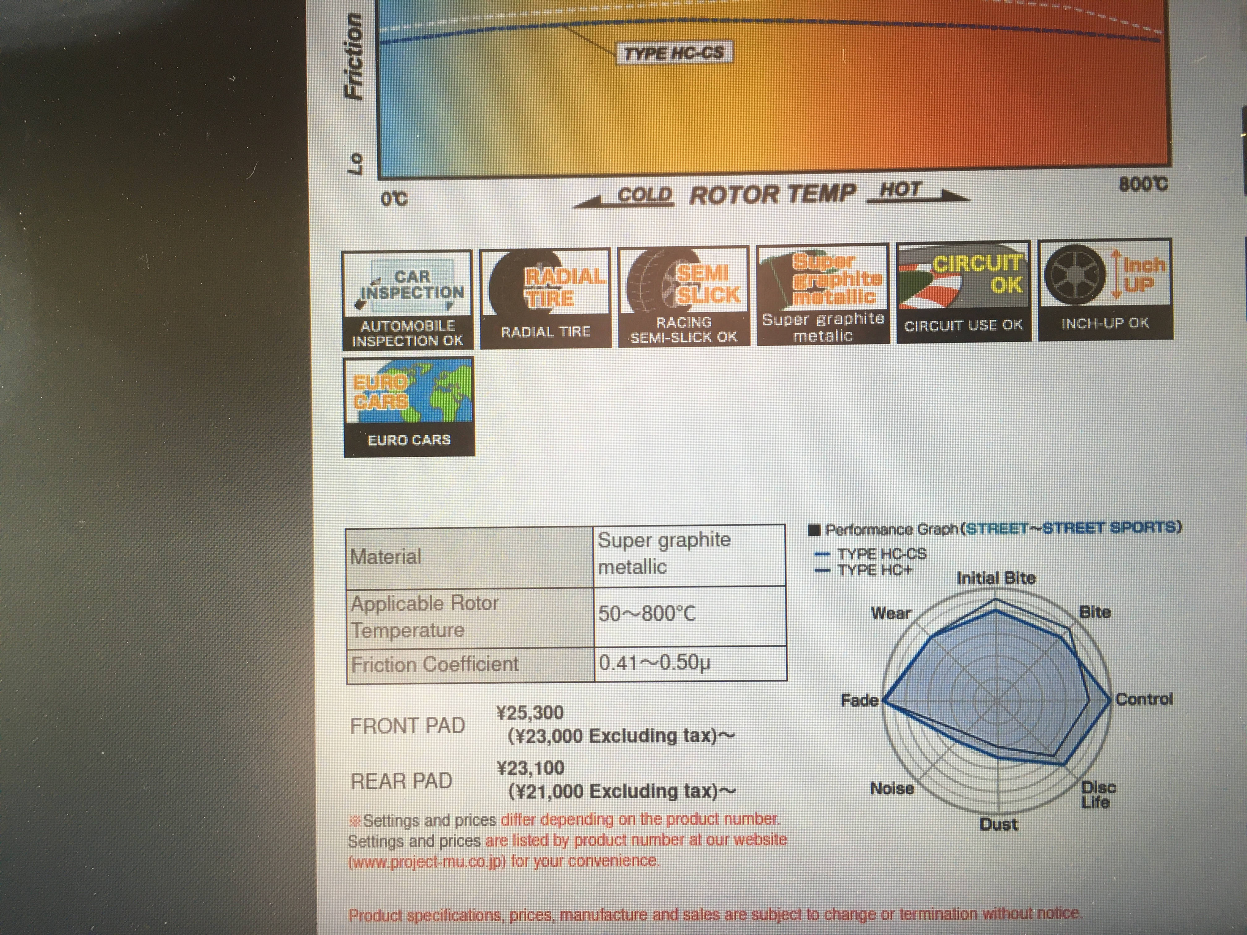

Les plaquettes hormis la poussière (graphite) à faire un avc aux maniaques du detailling, ça mord à froid, ça mord à chaud, ça mord encore plus quand tu tapes fort à chaud et ça fait pas bruit. Conforme à ce que les japonnais annonçait pour 400€ le jeu AV+AR,vraiment satisfait. Il y avait d'autres ref chez Pagid ou Endless qui avait attiré mon attention mais c'est pas du tout le même tarif.
Petite arsouille avec un cayman sur les routes du Ventoux sud ont confirmé l'efficacité des AP, ça freine tard et fort sans jamais faiblir, il a fini par lacher malgré qu'il mettait la purée sur les bouts droits à des vitesses que je ne pratique plus sur route pour ma part mais je le reprenais sur tous les freinages et large.

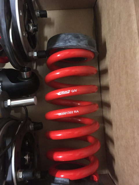

Les amortos, ça a été finalisé cette semaine et la première centaine de bornes laisse apparaitre que c'est plus ferme qu'avant, d'un autre coté les OEM avaient 110000km avec des ressorts courts Eibach...mais surtout c'est plus confortable (1er reglage de l'EDC) ça avale tout avec une facilité deconcertante sans aucun mouvement de caisse, plonge/cabrage/roulis vraiment bluffant pour moi qui roule majoritairement sur de la departementale pas très propre.
Je dirai que ça correspond quasi au 2ieme reglage EDC d'avant mais en etant 50% plus confort avec un vertical maitrisé.
2ieme reglage c'est plus ferme mais encore roulable, à reserver au mode enervé sur des surfaces relativement propres
3ieme reglage trop raide pour la route, ça rebondit, à reserver clairement pour la piste, on doit pouvoir envoyer du steak serieux

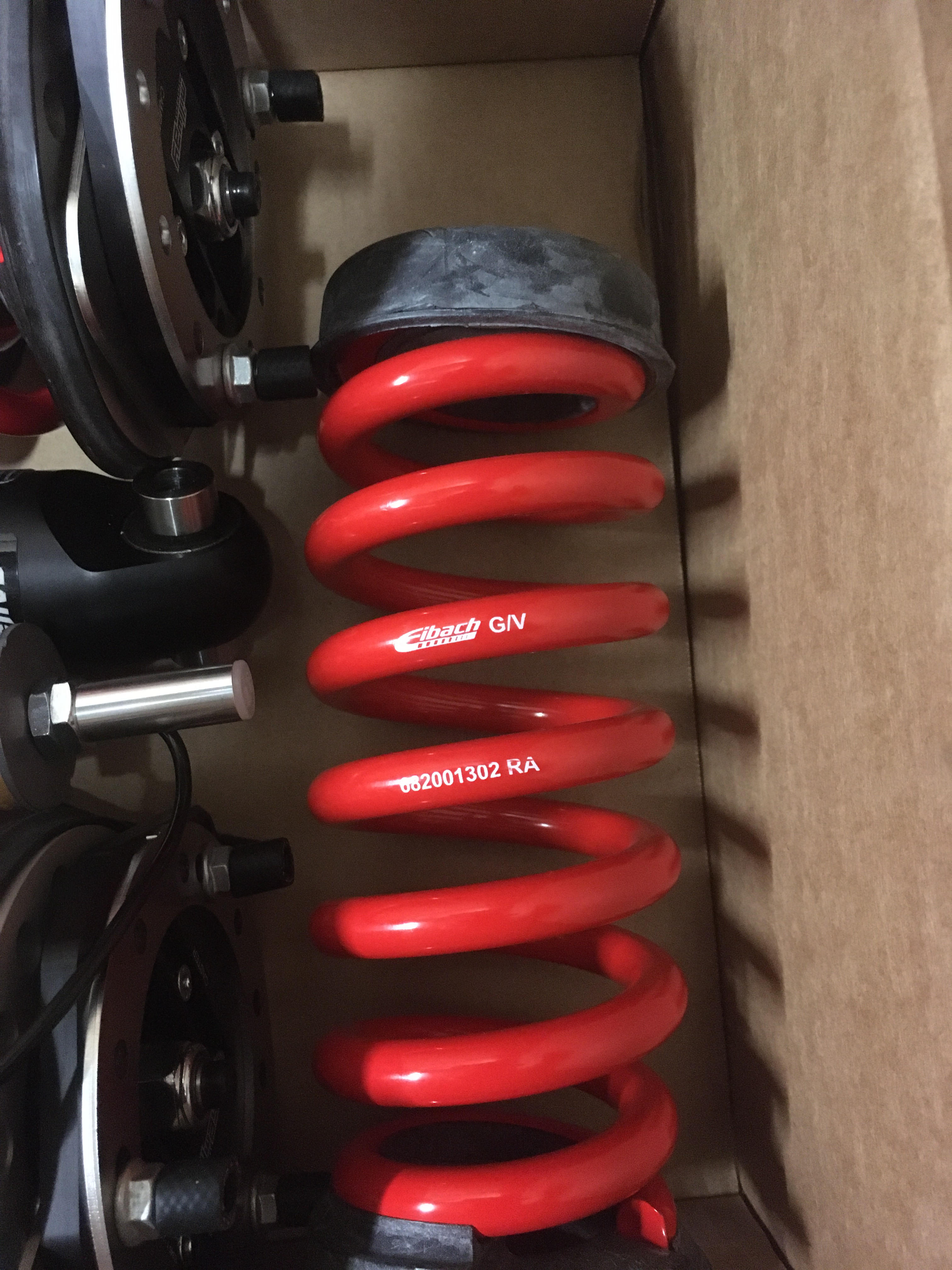

les suspates : même feeling que ma porschinelle en’tractive. Le Nollandais est rugueux et a la souplesse digne des teutons. Je discute avec les collègues uk, et eux tripotent sans vergogne là ou les hollandais sont en mode « bretelle / ceinture / capote » . Bref la valve est tellement debile qu elle supporte tout… a tel point que les gestions parametrables permettraient en theorie de se passer de ressorts, de ressort suiveurs, integrer de fausses butéees hydro reglables…. Donc aller faire des entre deux c est 1% possible.
la démonstration c est la raideur des ressorts du kit fournis, elle est inférieure aux ressorts oem : totalement contre intuitif, mais tellement revelateur.
il y a 39 minutes, Nakamiki a dit :
La démonstration c est la raideur des ressorts du kit fournis, elle est inférieure aux ressorts oem : totalement contre intuitif, mais tellement revelateur.
C'est clair, je rajouterai tout en ayant plus de spires que les eibachs précédents (à peine 4 spires pour les avant vs 6 pour ceux du kit tractive, c'est même limite niveau travail du ressort pour avoir un comportement "lineaire" je trouve)
