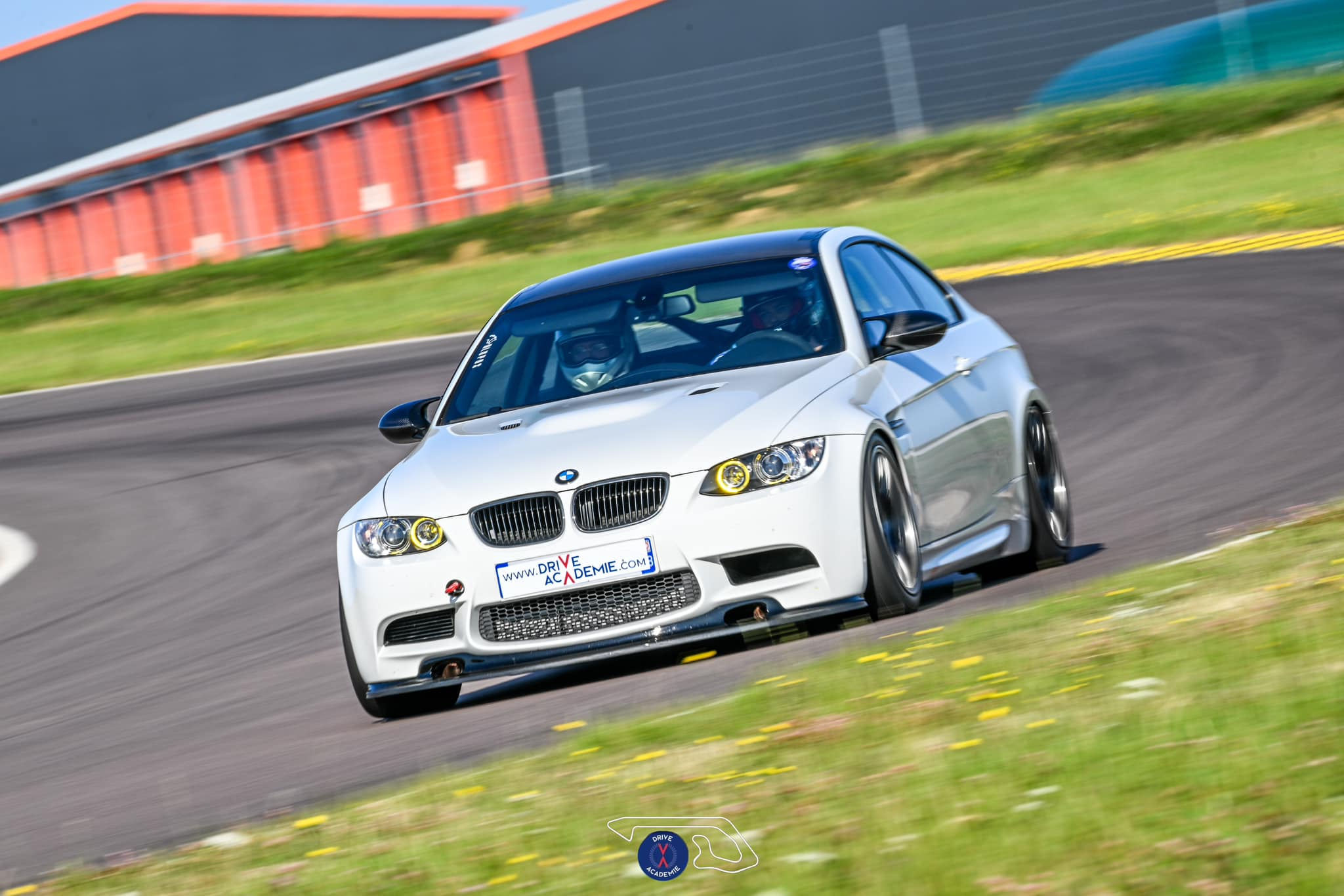

La mienne est validée par le Grand Maitre
preuve en action

Tellement bien réglé qu'on voit même pas le conducteur, c'est le passager qui fait tout 😅
