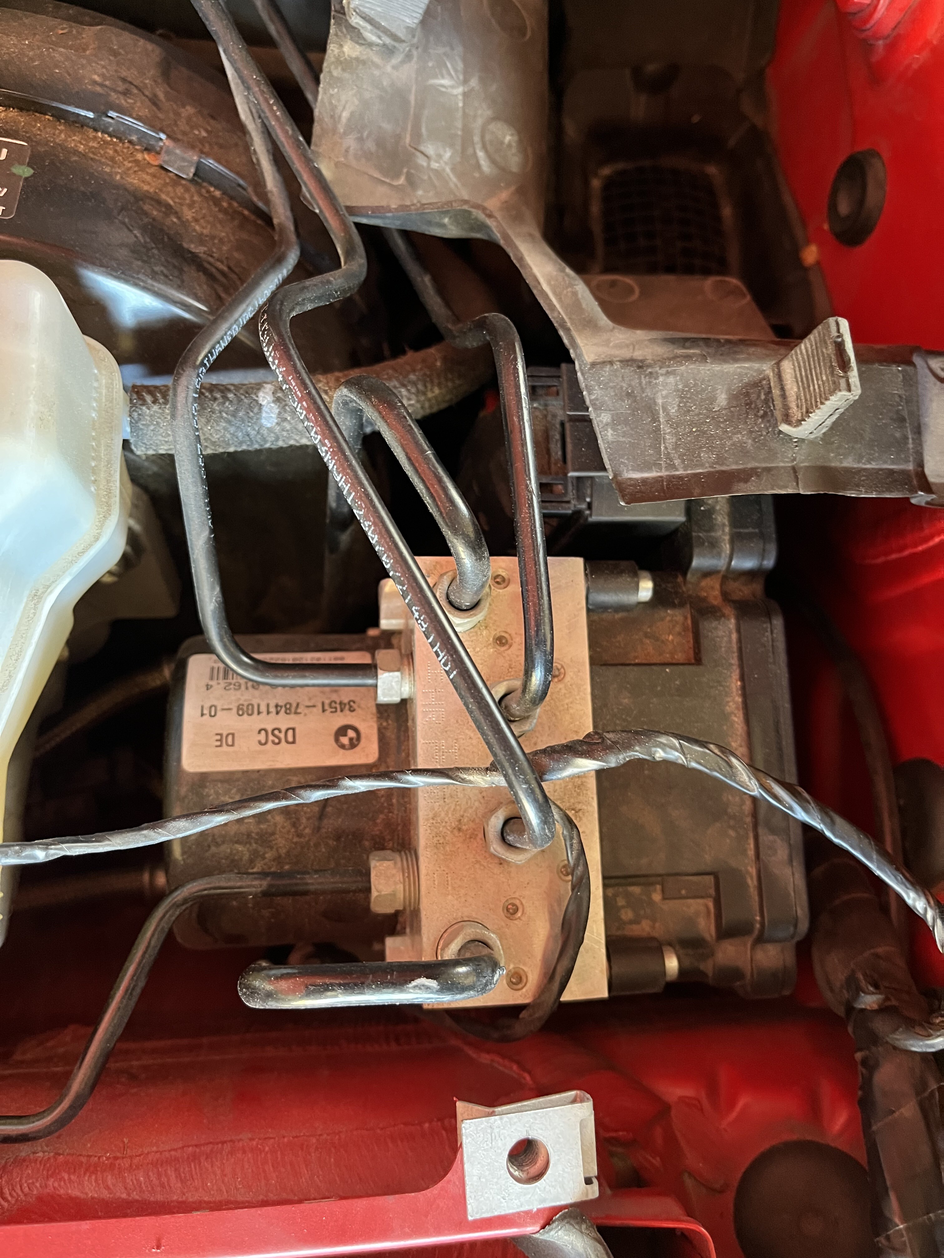

Vu que cette saloperie de DSC n'avait pas decidé de rester tranquille (ding dong nous revoila )
Changement du bloc par un des derniers modèles de 2013 et 50000km
on va bientôt se poser la question de l'élément (avec un minima d'importance) sur cette caisse, auquel tu n'as pas touché.
D'un autre coté sur les premières c'est un consommable cette merdouille
L'ironie étant que tout ça pour le débrancher et rouler off 😅
Mais oui je suis un peu perfectioniste
tu ne l'avais pas déjà réparé ce truc ?
c'est vrai que j'ai roulé un petit peu avec la centrale en rade et ben...c'est pas mal !
pédale plus consistante, plus de feeling 😁
après j'ai pas attaqué non plus, je sais pas ce que donne la répartition dans ce cas de figure
Non j'y avais pas touché, j'en avais coffré un au cas ou
J'ai fait ma feignasse quand j'ai fait les freins et me disant il servira pas trop il fera pas chier, je le change pas...1500 bornes plus tard il a commencé à faire le penible
Codes erreurs du moteur de pompe, surement les charbons, pas la foi de l'ouvrir j'ai mis l'autre qui est bien plus récent un poil différent, l'ancien partira en refection et sera stocké
même pas une heure pour les swaper, mais ensuite codage, purge, c'est relou comme opération, je m'en serai bien passé mais c'est un classique de ce modèle, on les aime bien nos capricieuses
