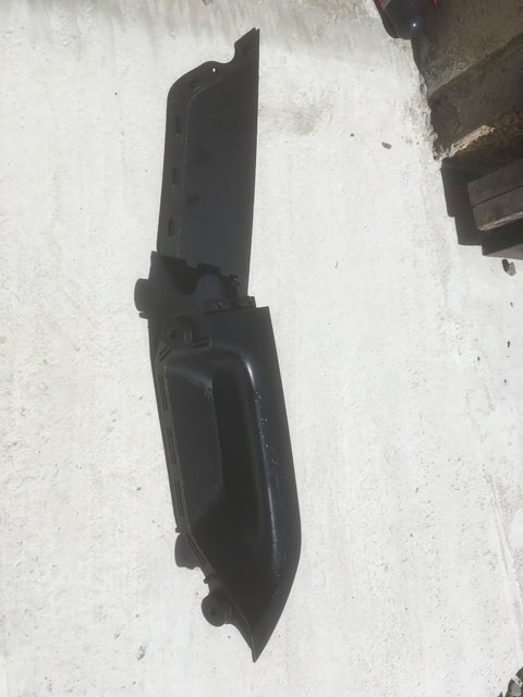

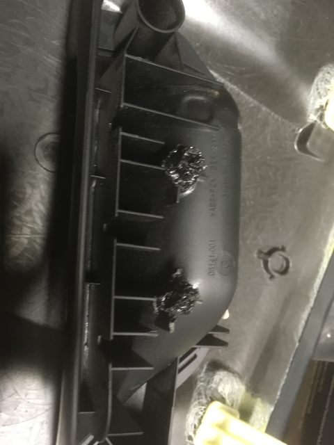

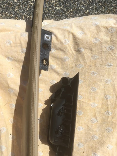

Le soft touch c'est fantastique, surtout quand ça ne se detaille pas de l'accoudoir qui valait 850€, est en reliquat et se trouve chez quelques vendeur ebay à 1200+€
Donc dessoudage plastique, decapage et mise au propre en attendant la peinture

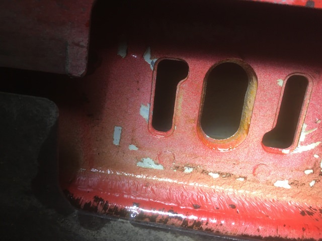

Au tour des ancrages des points de levage, défoncés, comme d'hab je dirai
extraction, nettoyage, phosphatant, antirouille et peinture 2K à la teinte RAL la plus proche du melbourne rot
