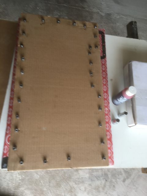

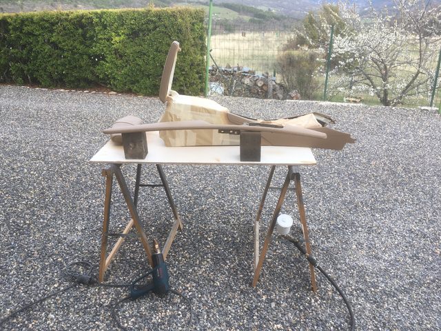

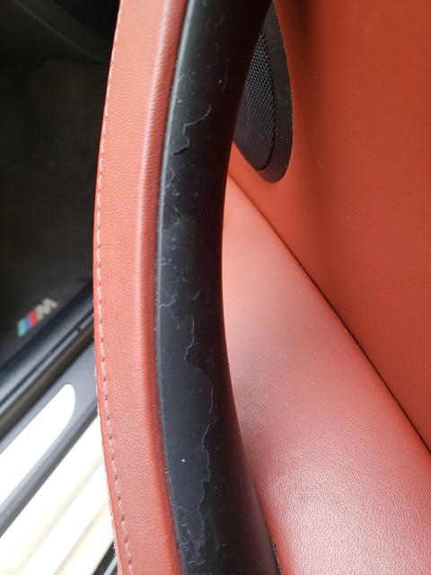

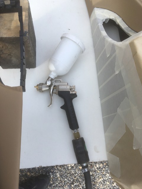

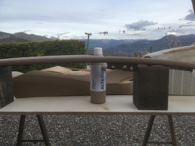

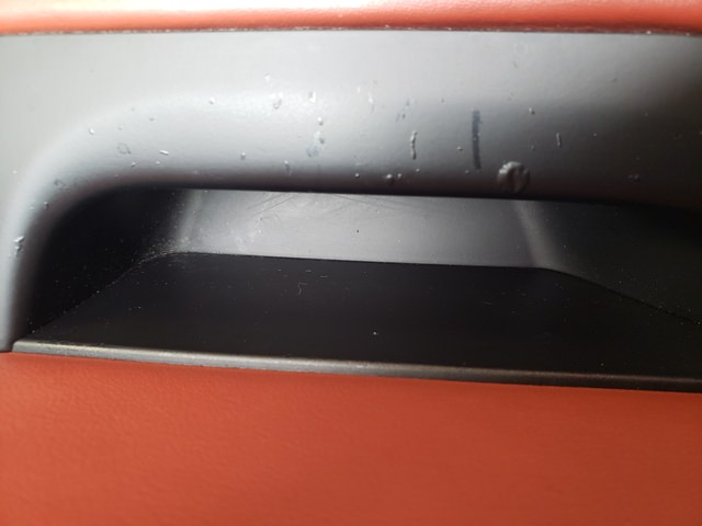

aramis Posté(e) le 11 avril 2023 Auteur Signaler Posté(e) le 11 avril 2023 (modifié) Ca rend difficile en photo mais une fois humide c'est très clair, le vernis et la coloration se sont barrés Donc decapage, poncage, resine pigmentaire à la teinte et les outils pistolet "petit" travaux aiguille 0,5 et decapeur thermique La resine se tend au decapeur direct après la pose, 180° en y allant doucement pour pas bruler la couleur Après 6h de sechage, vernis mat à poser et c'est neuf Modifié le 12 avril 2023 par aramis 4 6

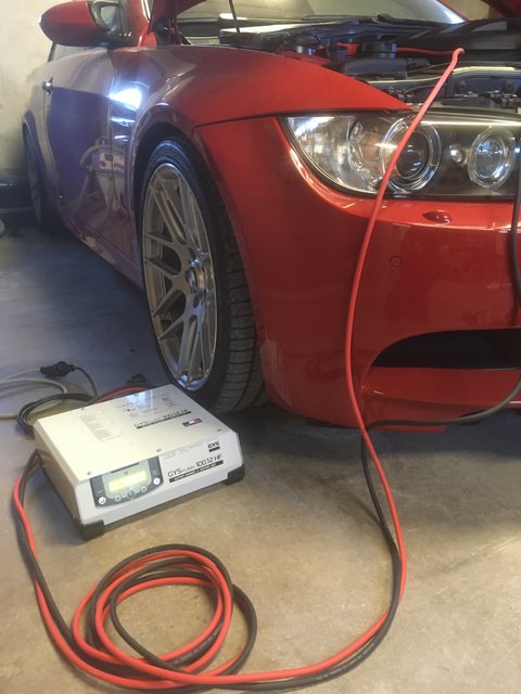

aramis Posté(e) le 12 avril 2023 Auteur Signaler Posté(e) le 12 avril 2023 (modifié) Un petit chargeur et alimentation stabilisée pour les travaux de codage/reprog à venir Modifié le 12 avril 2023 par aramis 2

aramis Posté(e) le 12 avril 2023 Auteur Signaler Posté(e) le 12 avril 2023 (modifié) Leebman24 https://www.leebmann24.de/bmw-ersatzteile/view/btdetail/?series=e92&typ=wd91&og=07&hg=51&bt=51_6231 Sur certaines pieces ils proposent les alternatives, j'ai pris les febi bilstein, il me semble à verifier qu'ils ont les marquages OEM en plus donc dans ce cas la c'est eux qui fabriquent pour BMW Tu as la même pour les sondes (bosch bien souvent), les freins et pièces châssis (ATE, lemforder, TRW, ZF/Sachs etc...) Les clips en plastique carrosserie, les joints (Elring)... Ils sont placés en tarif généralement à quelques euros des grossistes donc tu fais qu'une commande Pour les cuirs je ne peux que vous recommander ALTA CUIR, pro et français, la teinte correspond exactement, j'ai fait un test sur le siège conducteur que je rhabille complet et plein de tutos sur leur chaine youtube. Pas hésiter à mettre un petit coup de ponçage au 600 à sec entre les couches une fois sèches, la teinture fait "redresser" les imperfections du cuir et donne une surface un peu rugueuse. Modifié le 12 avril 2023 par aramis 1 1

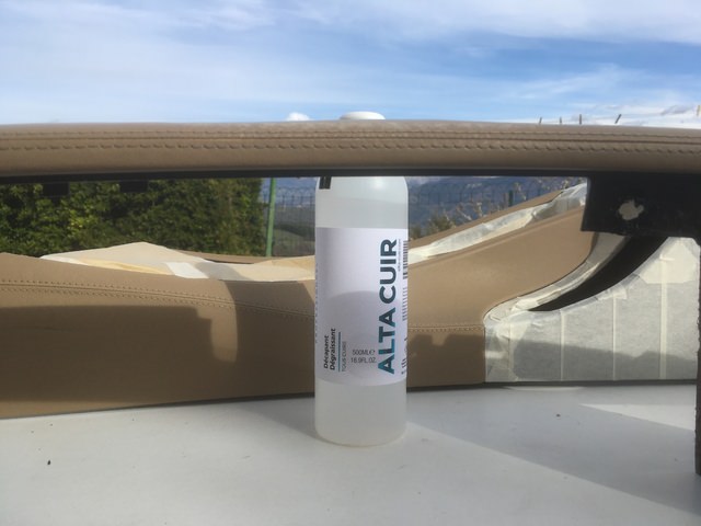

aramis Posté(e) le 12 avril 2023 Auteur Signaler Posté(e) le 12 avril 2023 Un conseil ne surtout pas utiliser acetone ou diluant pour le retirer comme on peut le lire un peu partout sur le net. J'ai testé sur une petite piece, la saloperie fond et se melange au plastique, à recuperer c'est une horreur Le mieux c'est patience, decapeur thermique ~150°C et alcool à bruler pour dissoudre cette merde sans fracasser le support. J'ai passé le fixateur mat ce soir, très bonne qualité les produits ALTA Cuir. 1
William21 Posté(e) le 13 avril 2023 Signaler Posté(e) le 13 avril 2023 L'isopropanol (alcool isopropyl) est indiqué pour dissoudre ce type de revêtement. 3

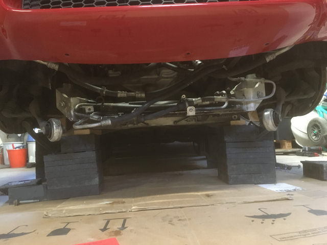

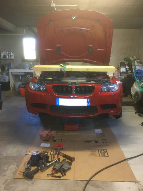

aramis Posté(e) le 17 avril 2023 Auteur Signaler Posté(e) le 17 avril 2023 (modifié) Comme quoi une M3 ça envoie du gros bois 😁 Reste plus qu'à ouvrir Modifié le 17 avril 2023 par aramis 3 1 1
aramis Posté(e) le 17 avril 2023 Auteur Signaler Posté(e) le 17 avril 2023 Oui et grosse révision + inspection totale de la mécanique 3

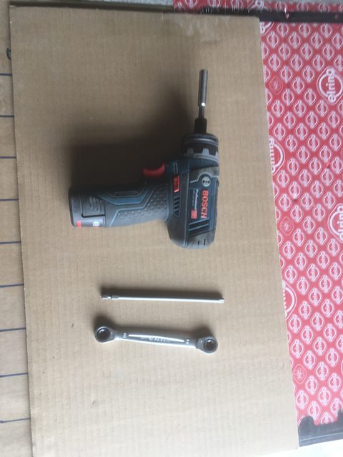

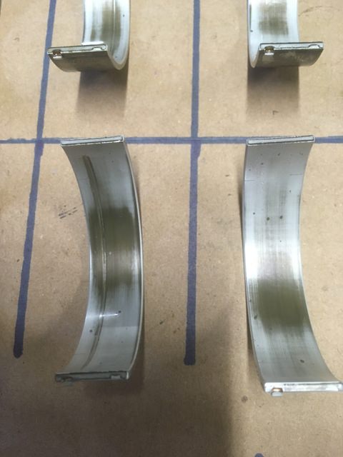

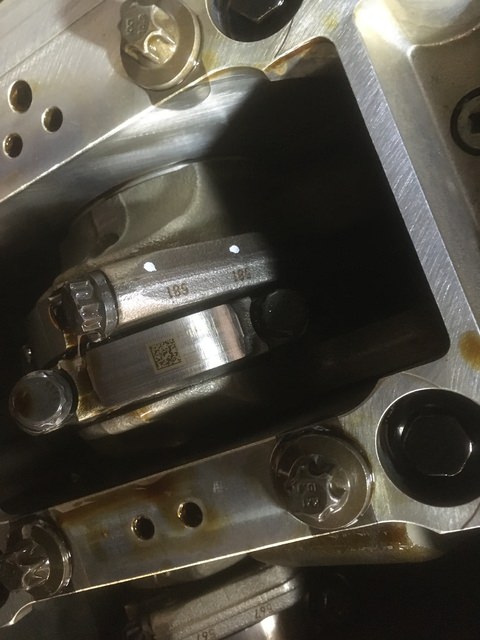

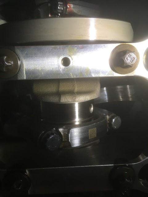

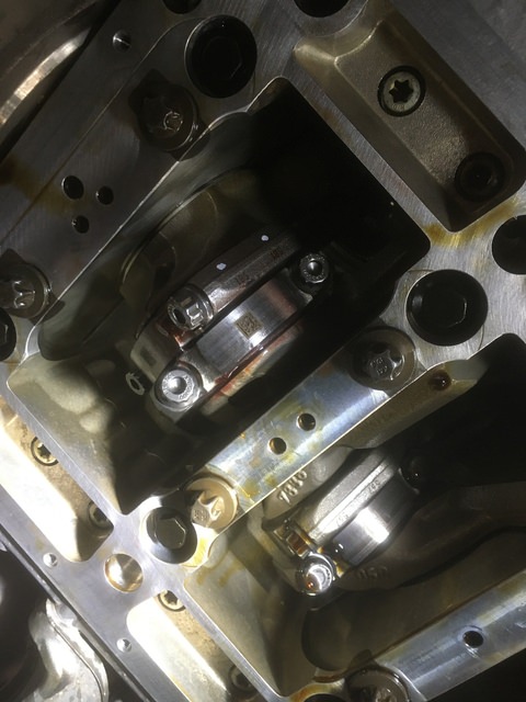

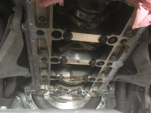

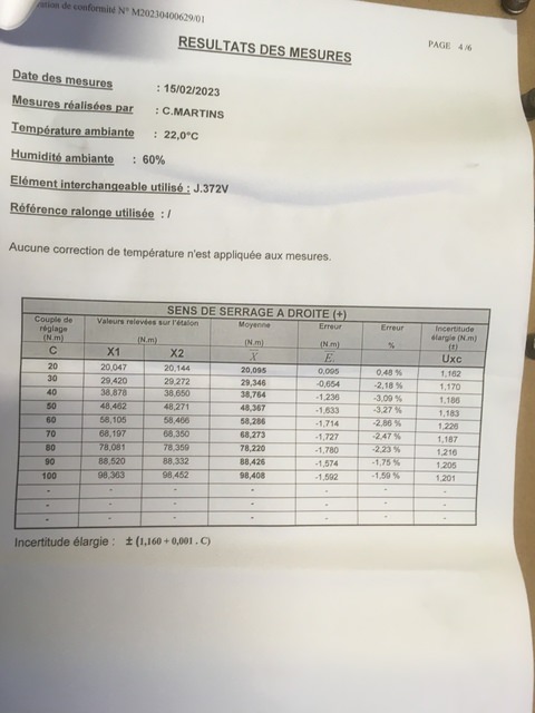

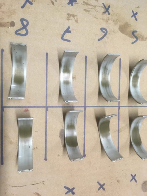

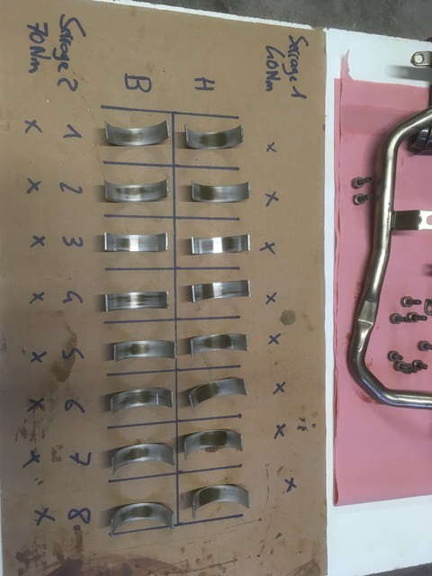

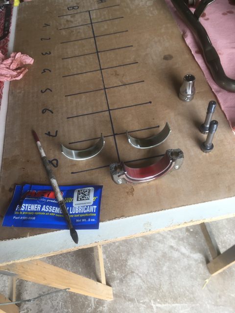

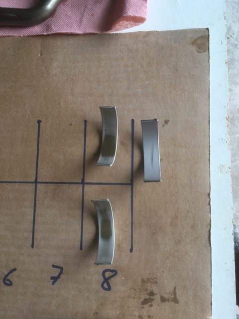

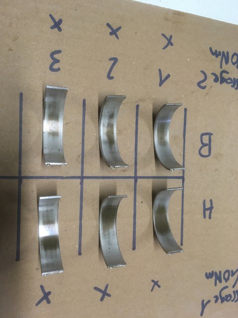

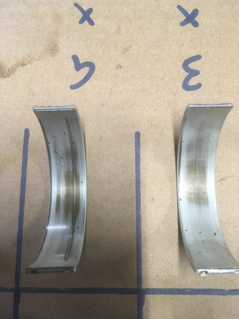

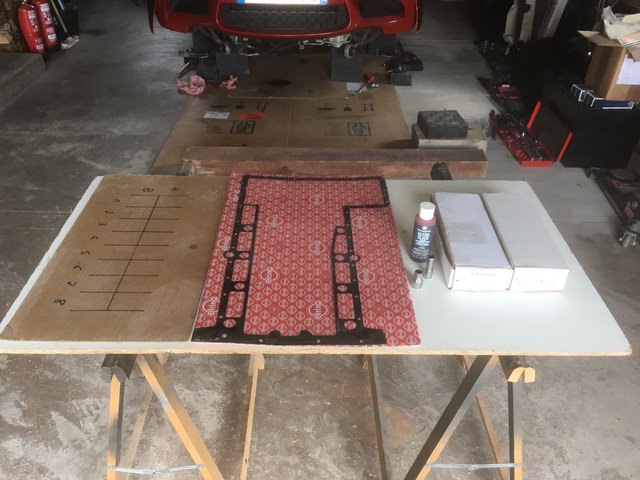

aramis Posté(e) le 23 avril 2023 Auteur Signaler Posté(e) le 23 avril 2023 Voila opération à coeur ouvert faite, Quelques outils essentiels pour pas y passer 2 jours ou se faire chier inutilement C'est très propre dedans, il a bien 40000km pas de dépot ni résidus au fond du carter On repère les bielles (cassées) même si elles ont un marquage sur ce bloc ça evite les conneries Exemple d'état du 8ieme palier vs un coussinet neuf...c'est pas brillant Le tout monté à l'assembly lube et graisse ARP pour les vis de bielles L’ensemble des coussinets dans un état (pour moi) totalement anormal, je précise ce sont les coussinets 702/703 alu/tin car si l'auto est de 2007 le moteur est de 2015 suite échange. Le maneton du cylindre 4 est nickel, à ce demander comment c'est possible vu la rayure (on a la sent très bien en passant l'ongle) sur les 2 coussinets, celui la la correctionnelle était pas loin Un conseil toujours étalonner la clé dynamo avant ce type de boulot, les vis ARP se serrent à 50 ft.lbs soit 68Nm => réglage à 70 sur la clé cf le certificat d'etalonnage, j'ai fait 2 passes de serrage une à 40 et une à 70Nm. J'ai pas pu refermer, 2 vis du support de canalisation de pompe à huile me sont restés dans les mains (montées serrées comme des anes et au loctite), j'ai réussi à les sortir mais j'attends les vis neuves en commande... Bref à ceux qui s'imaginent que faire les coussinets sur ce bloc c'est accessoires, ou que les coussinets phase 2 sont mieux, ou que ça peut attendre...preuve par l'exemple. 11 3 2
