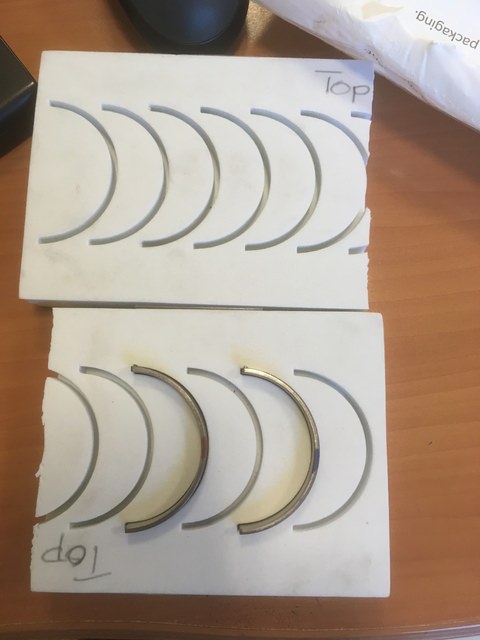

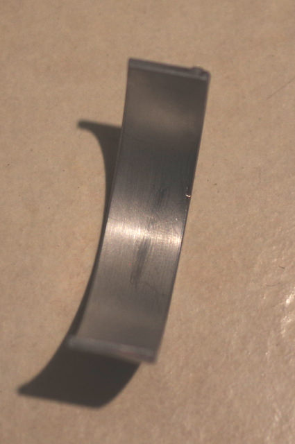

Parmi les blagues (de merde) j'ai un coussinet neuf qui est arrivé abimé sur un bord, je l'ai adoucit mais j'ai recommandé un set car ça me plait pas.
J'attends la réponse des ricains mais pas sur qu'ils détaillent une paire de coussinets sur ces modèles.
Déjà vu la disponibilité pour les avoir ... c'est la guerre...
Au mieux ils le remplaceront et j'aurai un set complet à vendre, au pire j'aurai 7*2 coussinets en rab
Modifié par aramis
J'ai un set de vis OEM en stock qui me sert à rien, si tu veux je te le file, pour revnedre ton set ça sera plus pratique
C'est sympa je te dirai une fois l'affaire clôturée, je vais essayé d'avoir un remplacement 😉
Edit: Remplacement en cours du coussinet défectueux
je vais me garder un set complet en stock et j'ai eu confirmation que ça se monte de préférence qu'avec les vis ARP BE pour eviter les distorsions d'alesage

En after market tu as certains pros qui trient et mesurent les coussinets
En tout cas BE Bearings au top mon coussinet de rechange est en route

Le coupable et ses remplaçants arrivés aujourd'hui

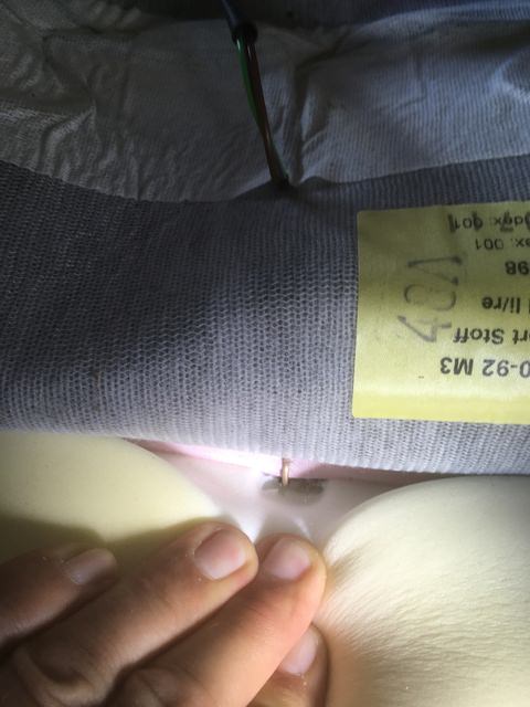

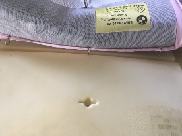

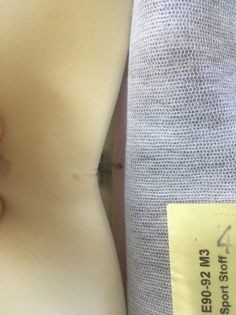

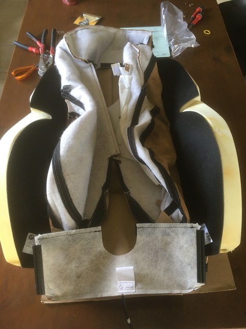

En attendant j'ai avancé sur le siège, "petit" boulto de sellerie

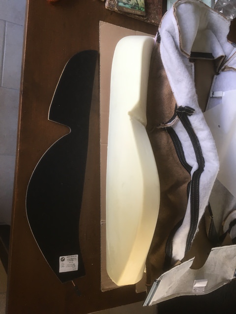

changement des mousses, tringles, cuir...inserts chauffants car ils sont collés sur les mousses et non récupérables
changement du mécanisme et support d'appui cuisse (défoncé par un précédent propriétaire)

Pour info refaire un siège complet deshabillage/rehabillage, compter 30h
Il y a intérêt à faire des photos, 46 agrafes, 15 tringles, les connecteurs des matelas chauffants, les moteurs, l'airbag, le prétensionneur...et encore j'ai pas le système poumons gonflants sur celle la

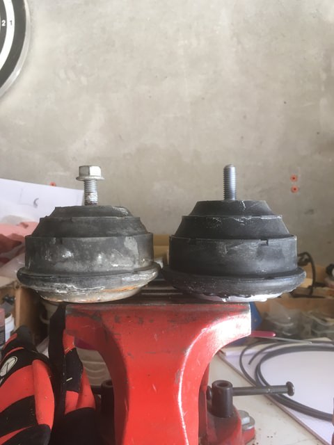

De la necessité de faire les supports moteur,
Ceux de la boite y sont passé aussi,

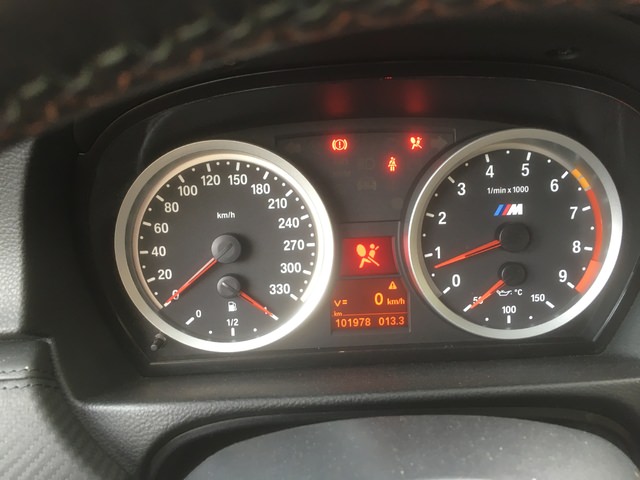

Psychologique ou réalité je trouve qu'il fait carrément moins de bruit avec les coussinets BE et la motul que la dernière fois que je l'ai démarré.
Par contre pour le niveau d'huile...cette misère de jauge électronique qui met 3 ans à se calibrer
J'ai rentré 8.8L mais il en manque à priori, les ricains disent 9.5L quand tu fais les coussinets et laisse égouter un peu longtemps, je vais rajouter 0.25l et puis voir puis 0.25 etc jusqu'a ce que ce soit bon.

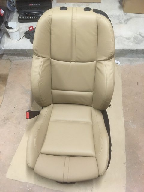

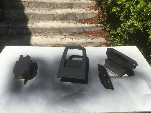

Siege neuf!

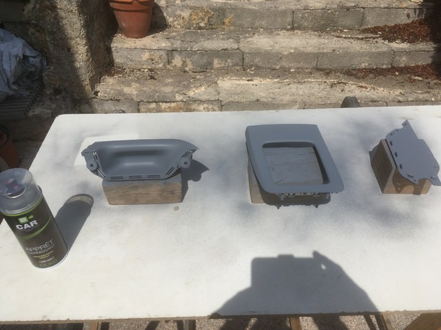

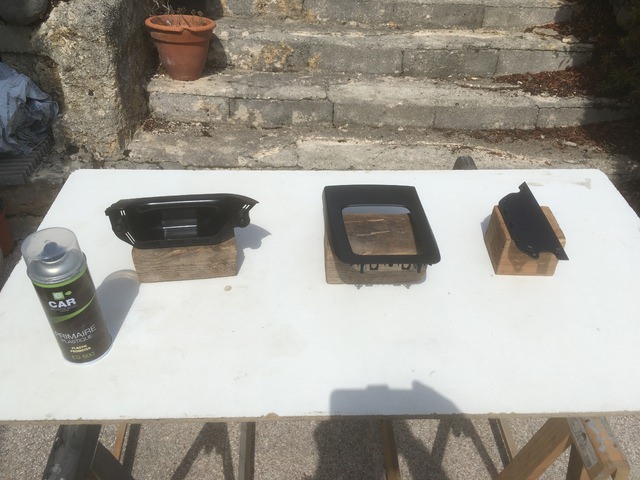

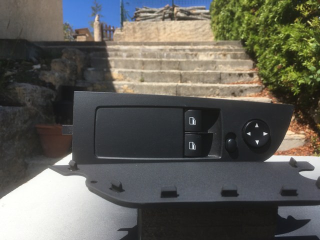

Plastiques soft touch de mes couilles, primaire, appret, peinture 2K noir graphite 9011 RAL mat
