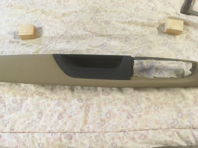

Soudure plastique, remontage et resultat final,

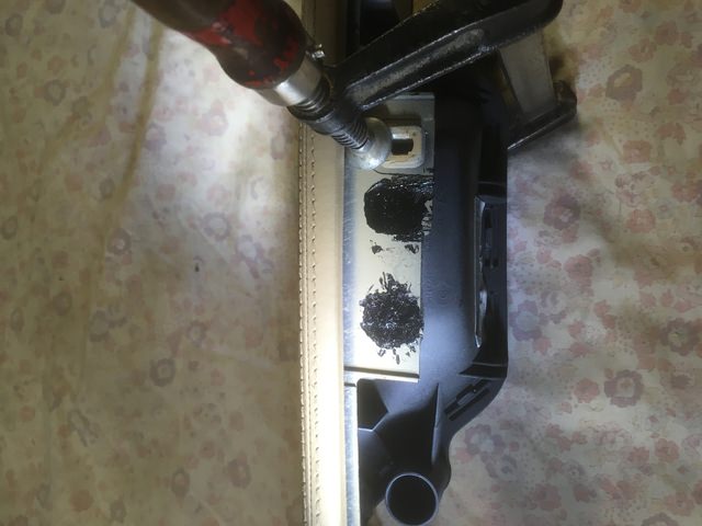

  • Voila opération à coeur ouvert faite, Quelques outils essentiels pour pas y passer 2 jours ou se faire chier inutilement C'est très propre dedans, il a bien 40000km pas de dépot ni résidus a
  • Pleine de poussière et de terre

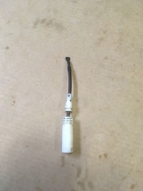

J'ai fait les freins aussi, plaquettes AV et AR ATE ceramic 550 en attendant du plus serieux de chez Lupos @Nakamiki
Il y avait des EBC orange devant et jaune derrière, ravagées, limite à défoncer les disques, temoins hors d'age,
Un peu secoué le gars de rouler comme ça...surtout que ça braillait au TdB...bref
Vu le système sur cette auto concernant les témoins (qui ne seront plus montables avec le montage à venir) fabrication maison pour les shunter

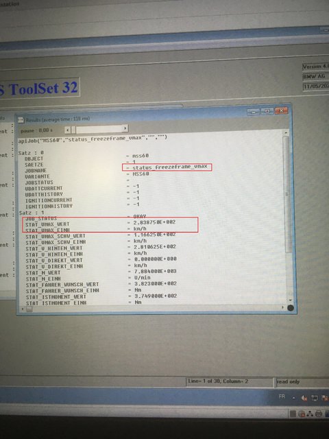

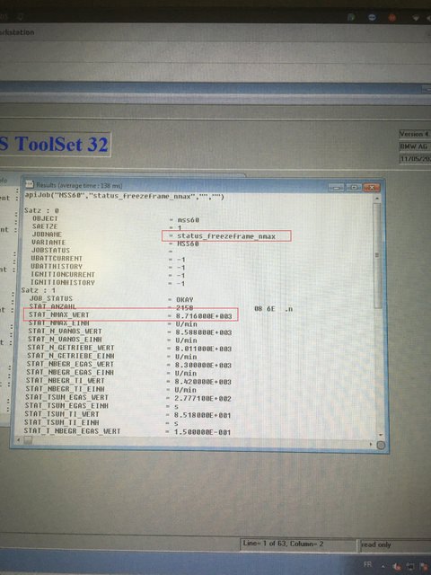

Pour ceux qui ont Tool32 et voudraient verifier le passé de leur auto
regime max et vitesse max enregistrés

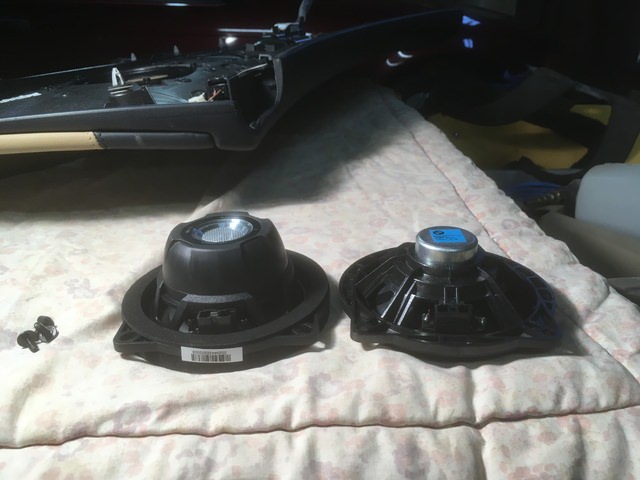

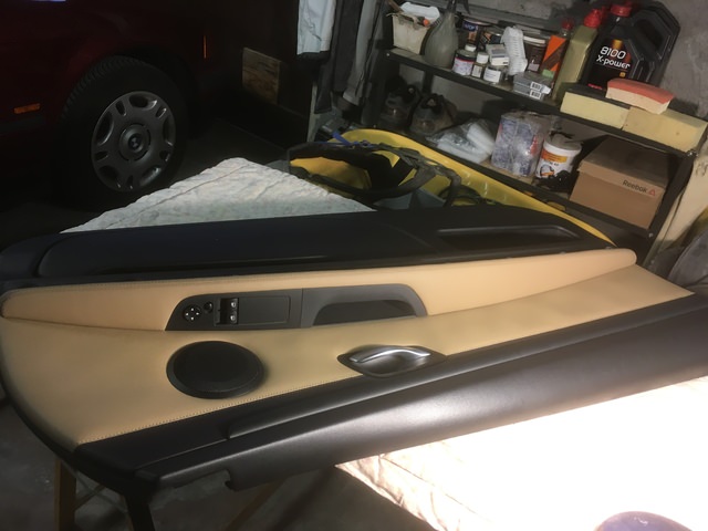

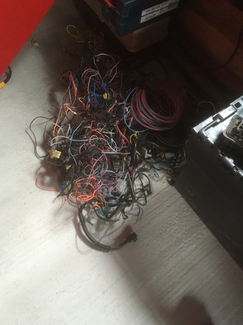

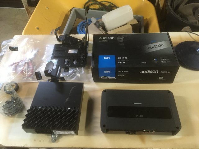

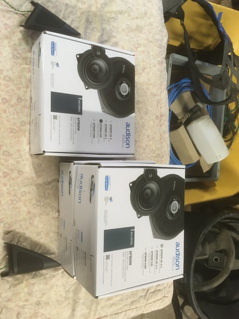

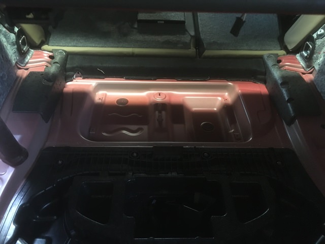

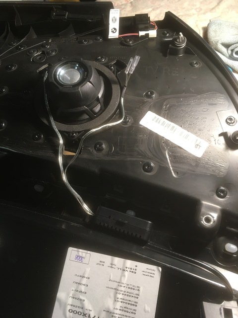

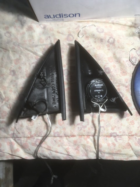

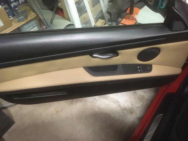

Poursuite de l'install audio

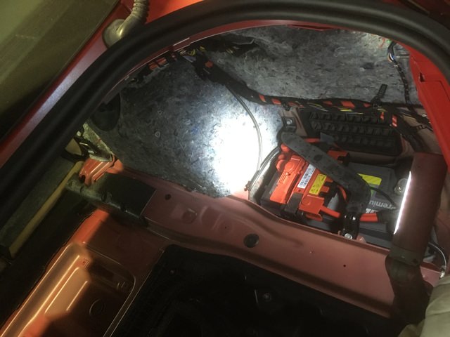

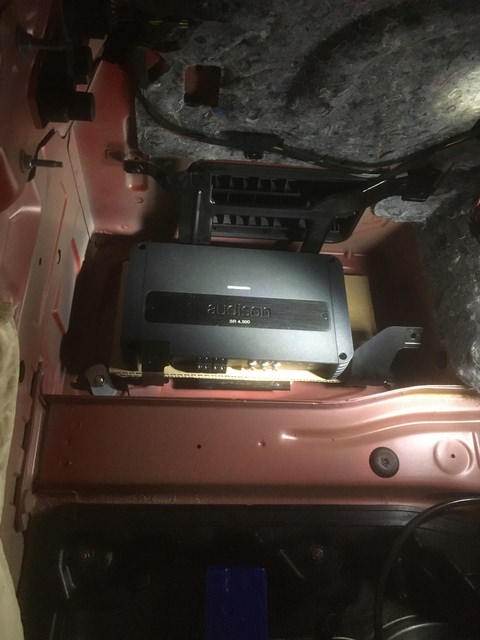

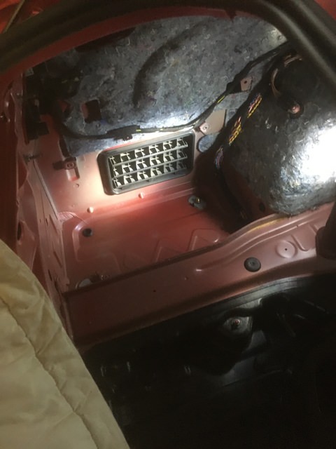

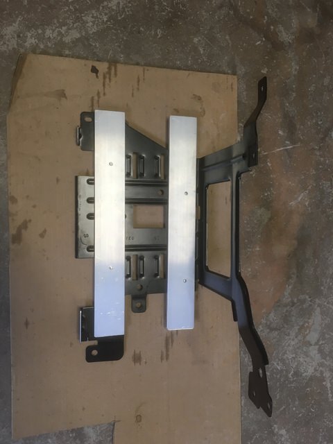

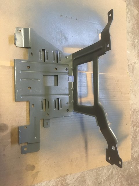

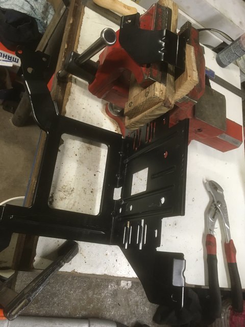

Allégement du support OEM

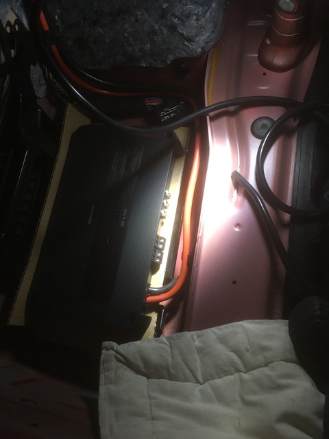

Tirage Alim+masse

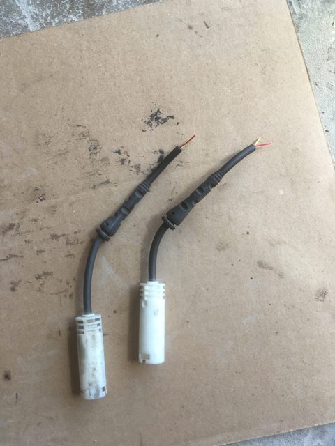

Réalisation d'un adapteur PnP sur le faisceau OEM

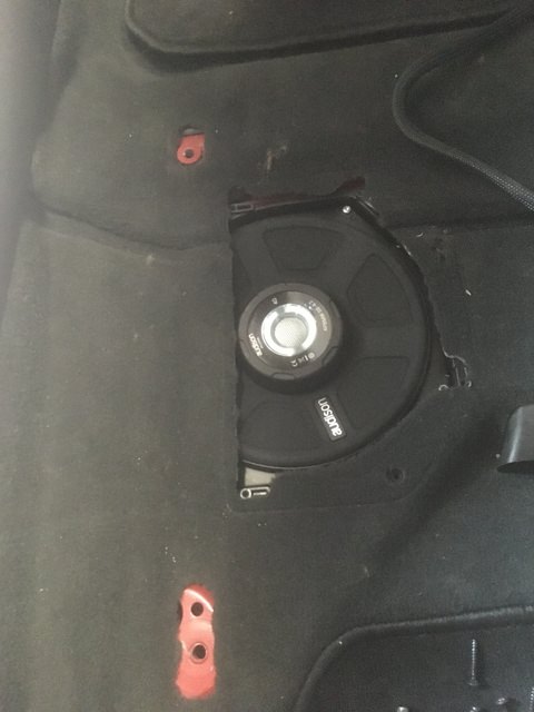

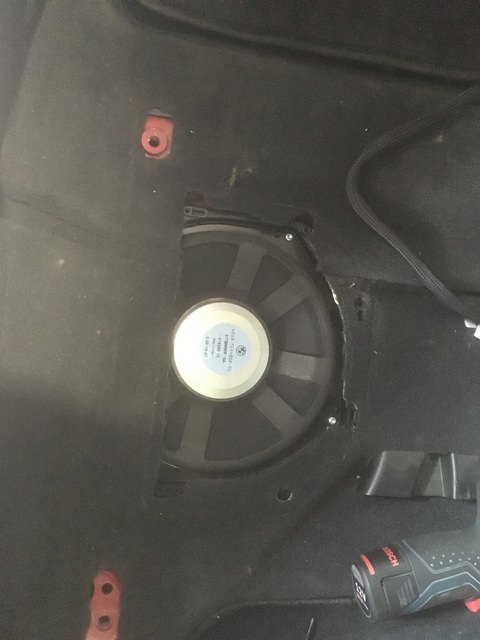

Montage des subwoofers,
Tests et réglages, ça sonne bien maintenant.
il y a une heure, aramis a dit :
Intéressant, il faut aller dans quelle menu ?
tu charges le mss60.prg et tu executes les fonctions que j'ai encadré status_freeze....

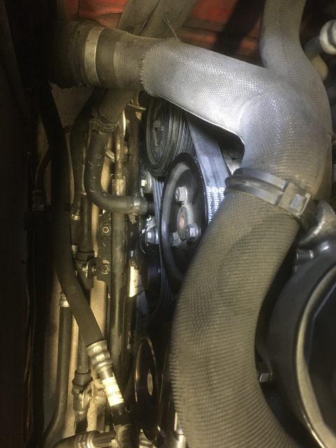

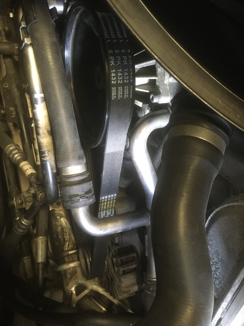

1h de libre on remet courroies et galets à neuf
Tu as démonté toute la face avant pour le faire?
non boite à air et ventilateur
D’accord ça va. Je pensais que c’était moins accessible.

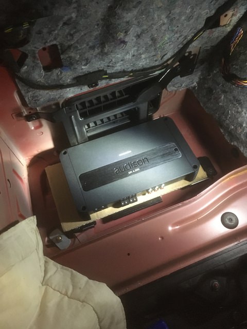

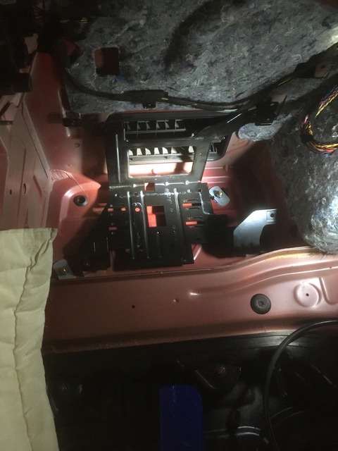

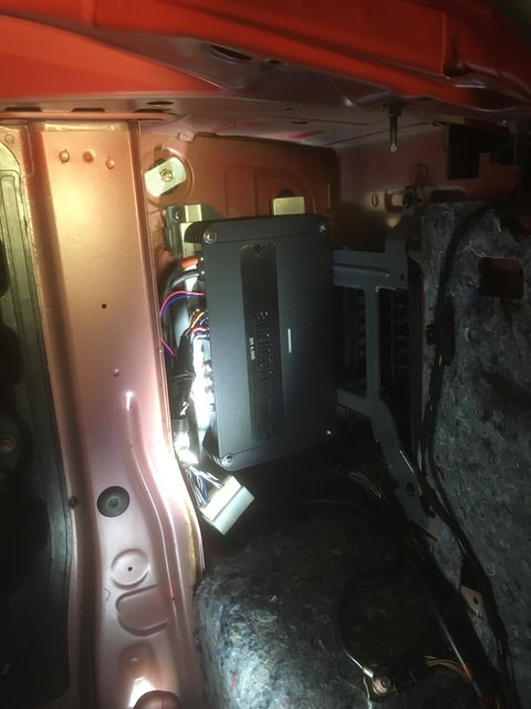

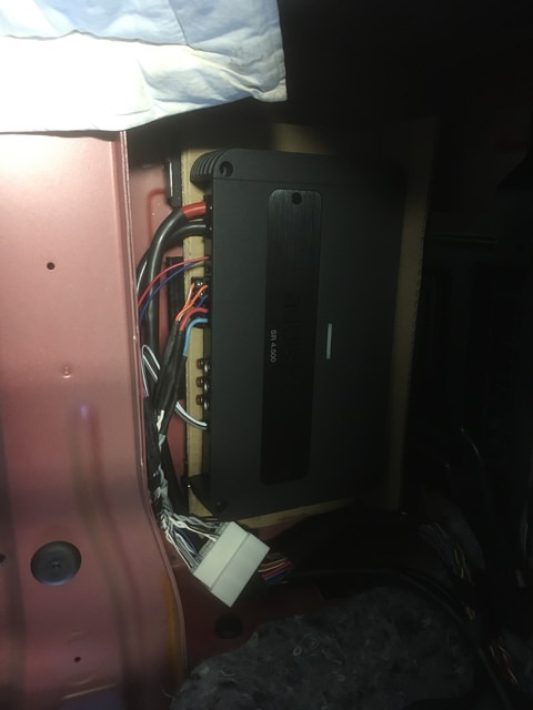

Finalisation de la modification du support ampli et montage défnitif
