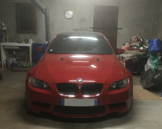

The beast is Alive!! après 3 mois de taf petit tour nocturne pour feter ça
Bon tout allait bien jusqu'au moment ou j'ai passé la bielle n°3 à travers et raté le freinage qui s'en suivit pour la finir dans un chêne 😂
..blague à part RAS, à part la sonde de niveau d'huile qui prend son temps pour calculer le niveau, peut etre qu'une jour elle y arrivera, ça ronronne et sonne bien, plus de voyants, messages, bruits, elle commence à être à mes standards
affaire à suivre nous allons pouvoir commencer les choses sérieuses maintenant 😎😈
tien rigolo, elle vient du 42 ?
Elle a transité par la bas oui pour l'import, elle est allemande à la base (les 2 premières années) puis suédoise puis fromage qui pue maintenant
il y a 26 minutes, aramis a dit :
Super taff pour la remettre à niveau ;) Très belle base pour la suite
