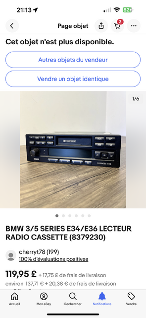

Je suis en plein dedans! Il te faut absolument ce modèle pour que le chargeur d’origine fonctionne, normalement la prise au cul du chargeur est ronde.
ref bmw 8379230 business rds cassette, regardes sur Leboncoin ou eBay 👍👍👍
comment_1136094
Le 14/05/2023 à 21:16, Addict094 a dit :
MERCI de l'info. Concrètement pour déclencher le chargeur CD du coffre avec cet autoradio, il fallait appuyer sur le bouton "mode" et je suppose sélectionner un menu CD ? Puis les boutons 1 à 6 du bas pour sélectionner les 6 CD possibles rangés dans le chargeur ?
comment_1136119
il y a une heure, christrab a dit :
Exactement 👍
