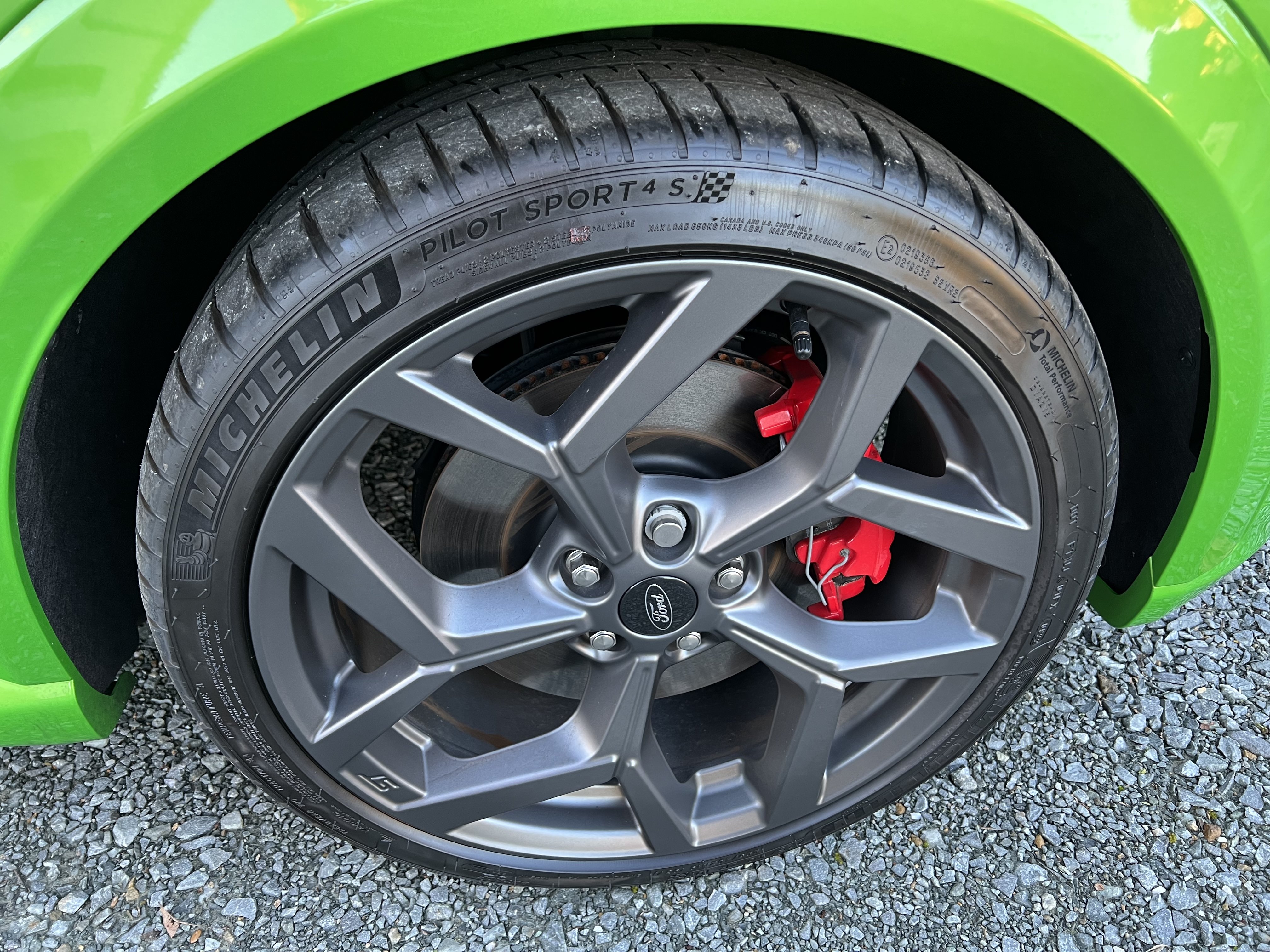

- Jantes alliage Performance 19" fintion Magnetite non Machined
=> Elle va faire de la ville... Jantes grises unies, pas de truc diamanté difficile à refaire. Et au pire une jante neuve c'est 350€ non remisé, soit plus de 1000€ de moins qu'une 763M Frozen Gold avec remise... Et je les trouve plus belles que les jantes Machined/diamantées d'origine. La teinte se rapproche de celle des F82 CS. M Tax!

  • Pneus Michelin PS4S spécifiques FP en 225/40/19

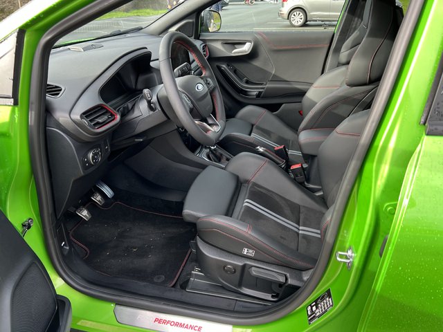

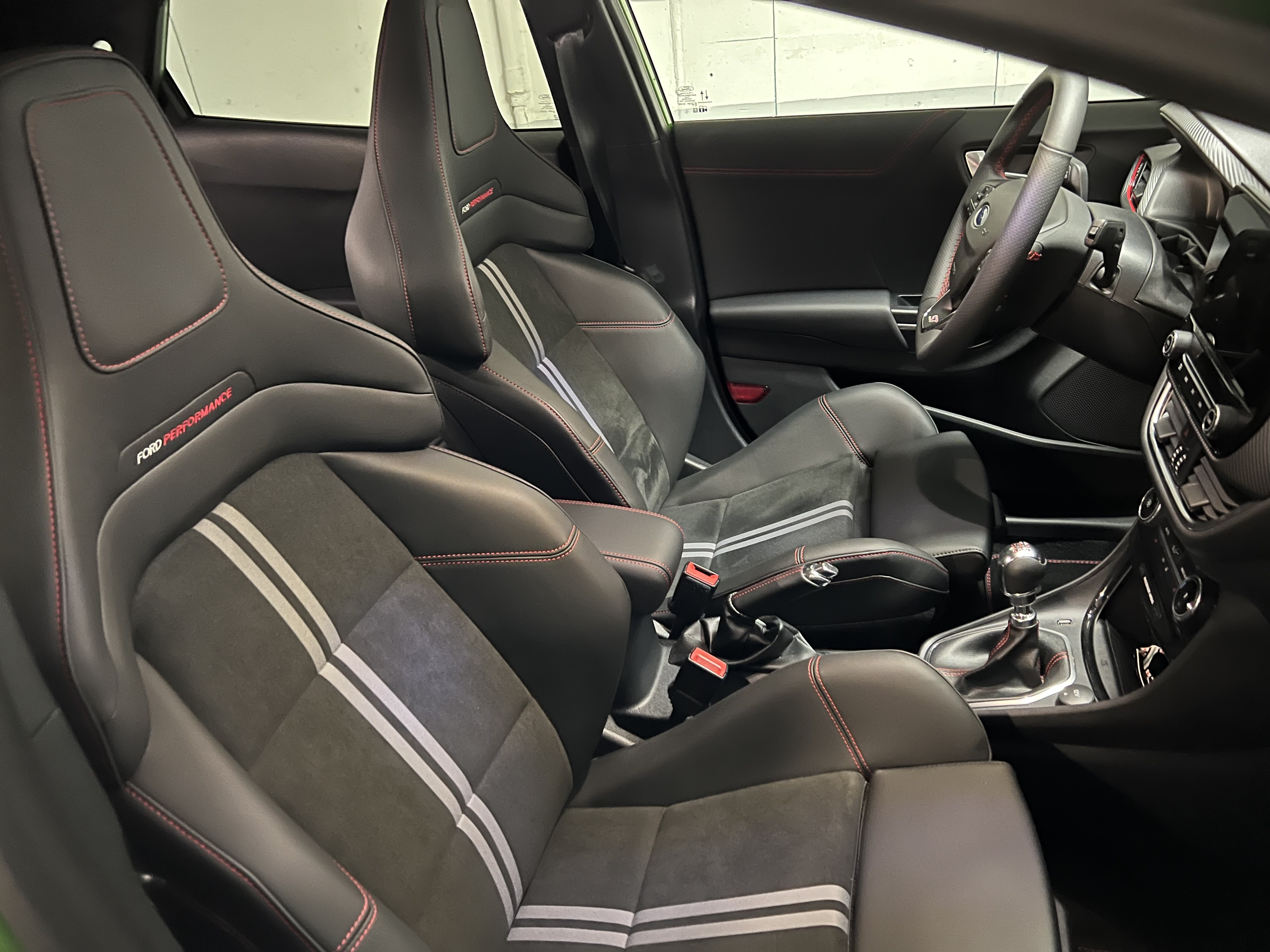

L'équipement de base est déjà très bien fourni sur la ST: climatisation auto, sièges, volant et pare-brise chauffants, sièges Ford Performance réglables dans tous les sens comme sur une M, tableau de bord numérique avec des compteurs ronds, interface tactile audio/tel/gps avec CarPlay/Android Auto, sono B&O, déco plastique qui ressemble au carbone rotin des M2, touches de raccourci sur le volant pour le mode sport et pour changer le mode de conduite, ESP déconnectable pour les païlotes, projecteurs full led avec assistant code/phare...

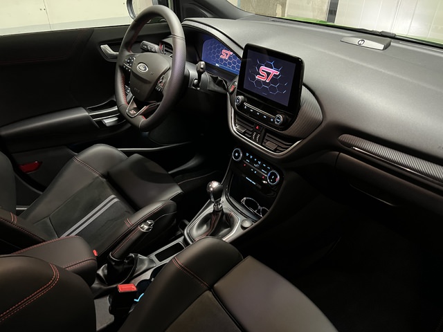

Quelques photos:
330141991_2083899971797223_3679815723573
330393201_875873673625626_71677184559287
330159979_904562400970719_15600056557982
330172899_1158777321668931_6464710677184

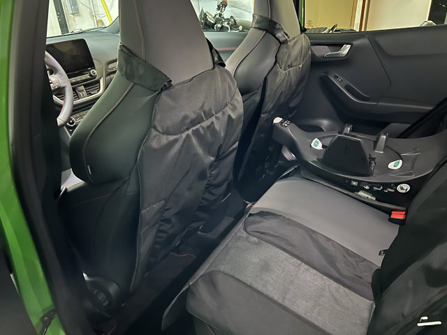

- Protections de sièges BMW customisées pour les sièges Ford Performance (comme pour les sièges M de la M2 qui ont les appuie-têtes intégrés)

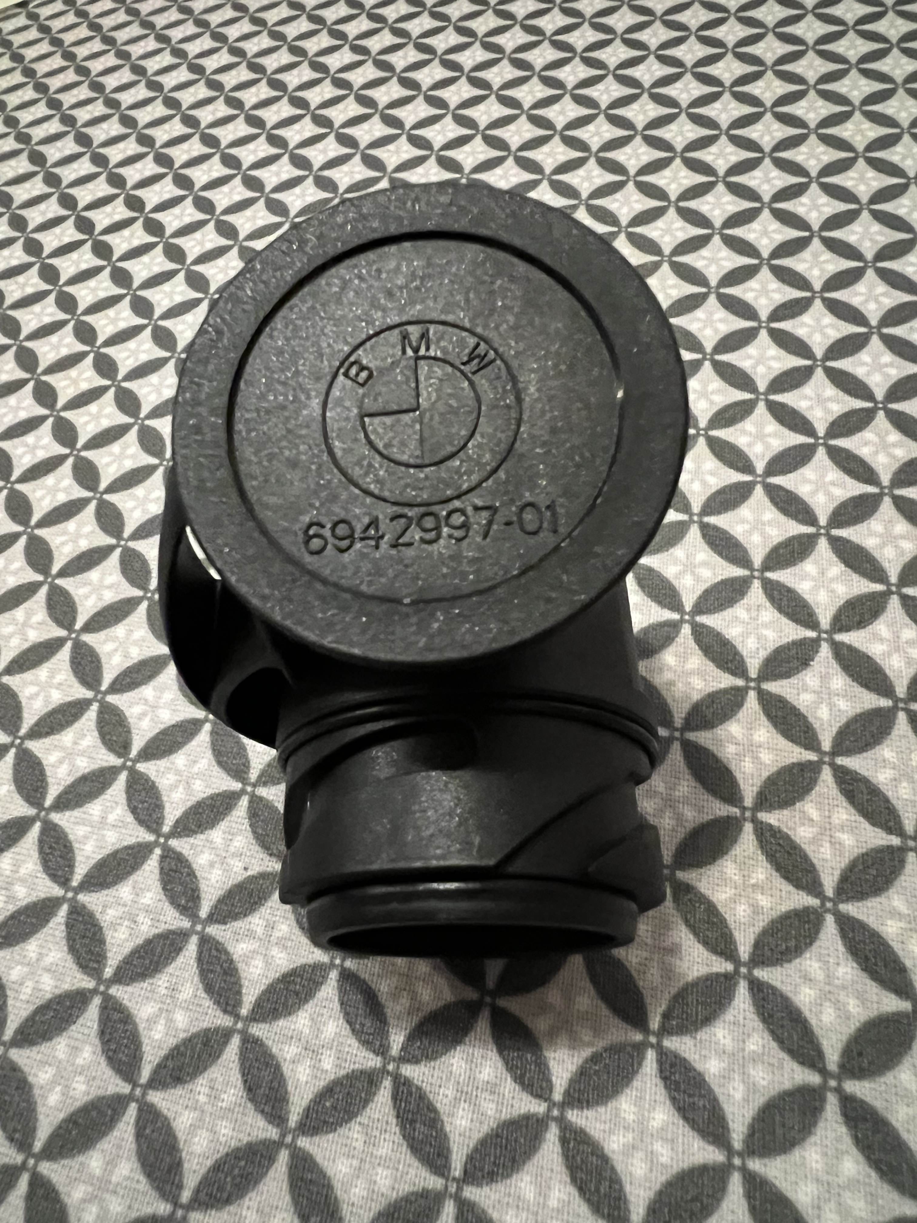

- Adaptateur BMW pour connecter la remorque sur la voiture

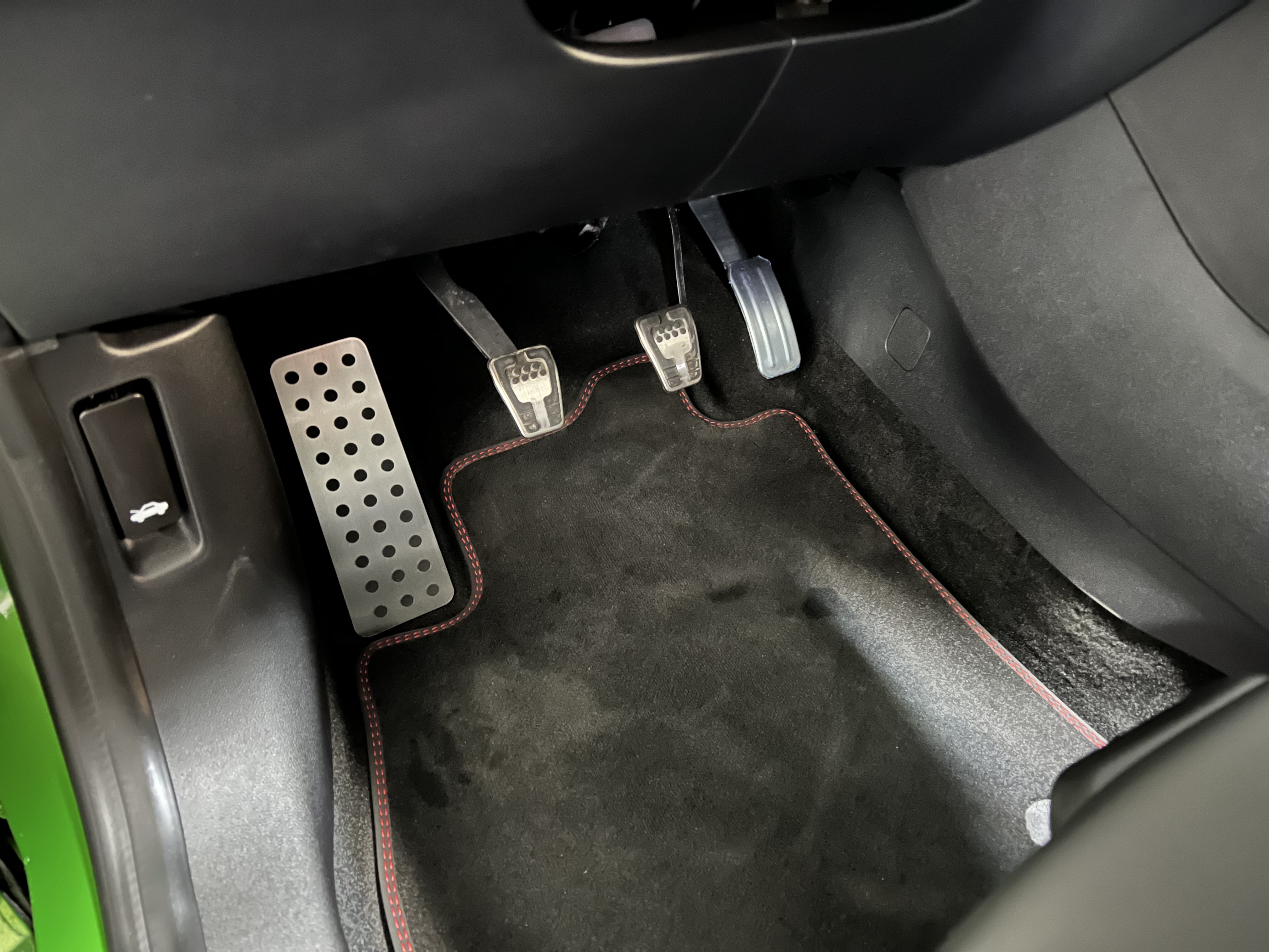

- Installation d'un repose pied conducteur inox (Ford a supprimé le repose pied plastique d'origine en 2022...)

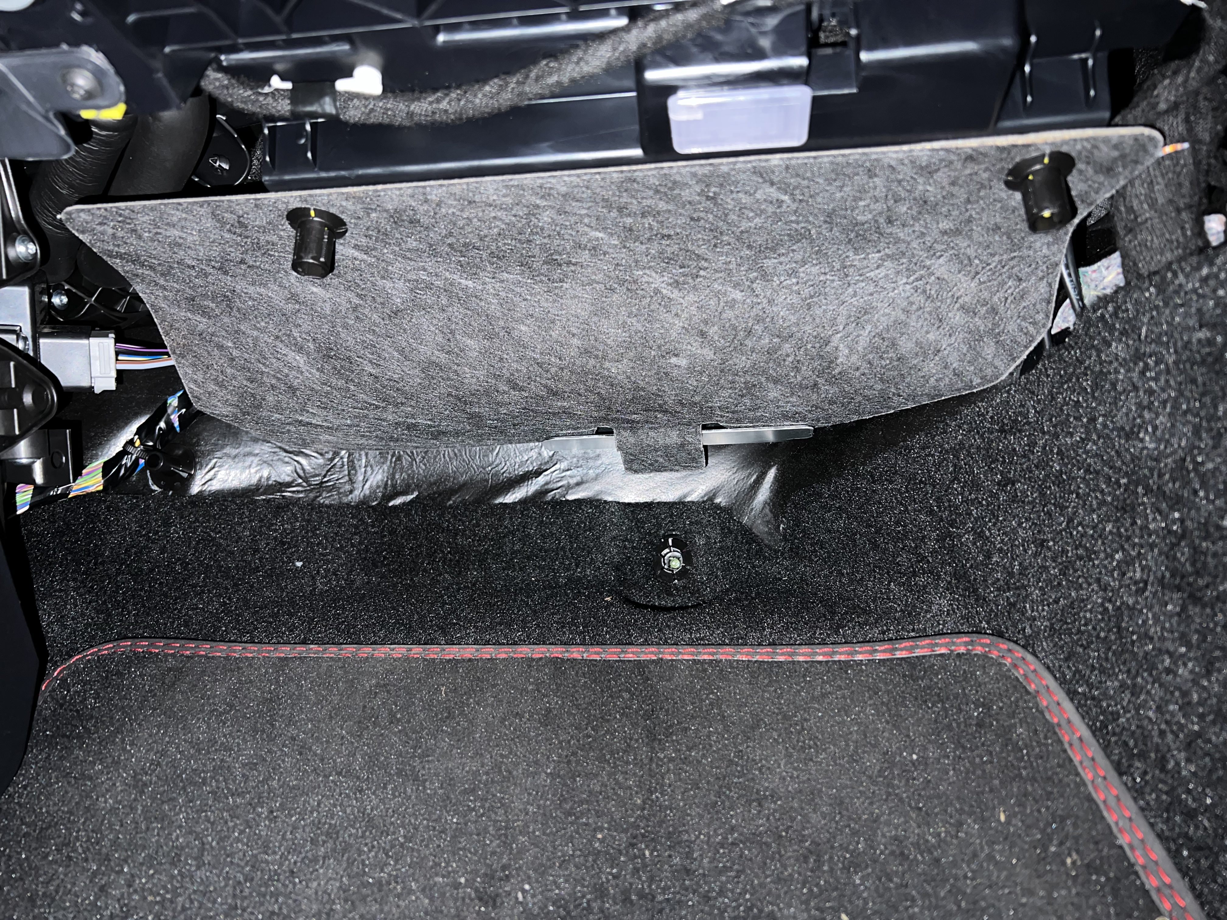

- Retrofit insonorisant sous la boite à gant (Supprimé par Ford en 2022)

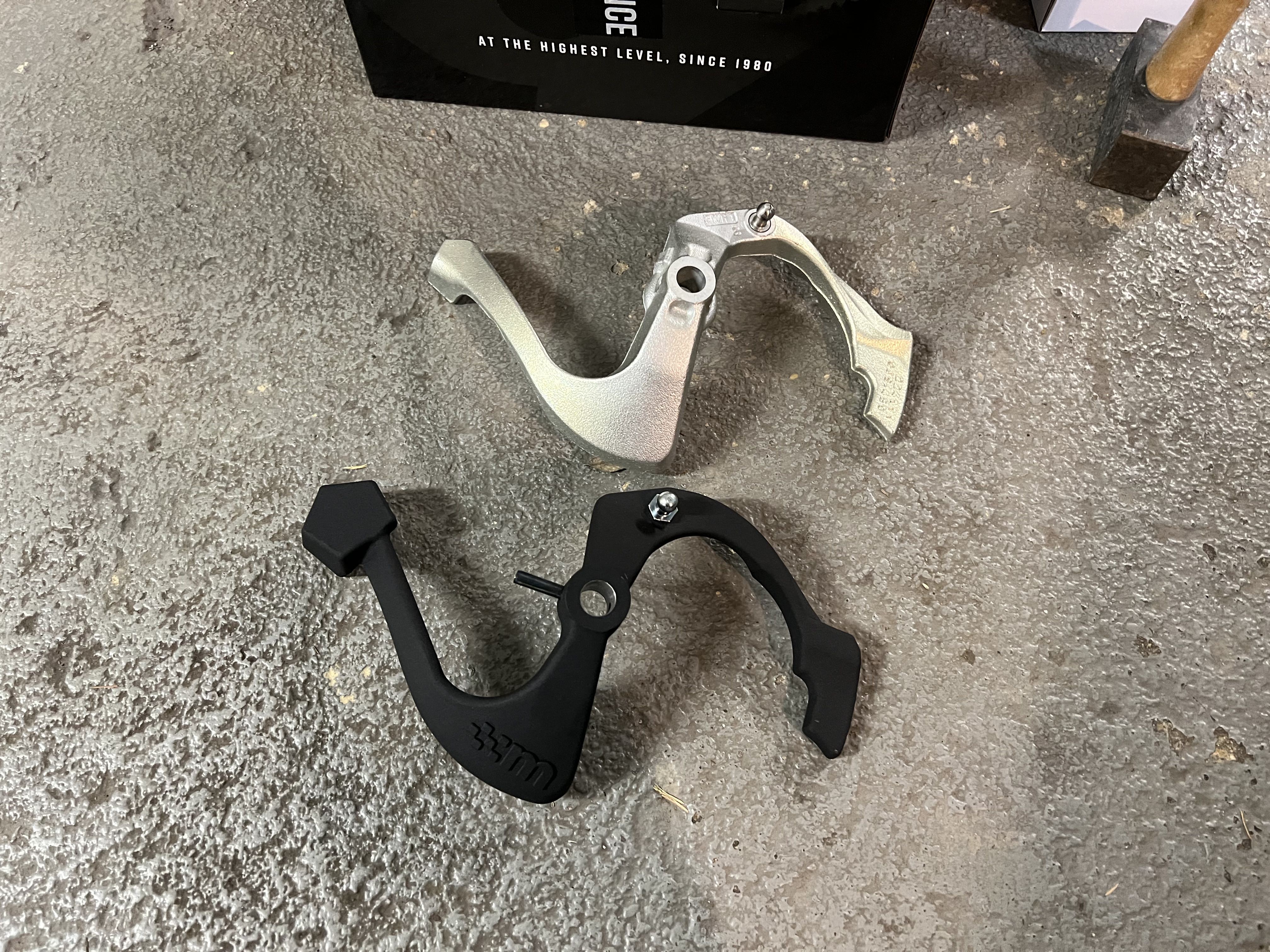

- Installation du Short-Shift Arm kit Mountune
Pièce du bas (noire) qui réduit le déplacement du levier de vitesse de 25% et apporte de meilleures sensations grâce à sa distribution des masses différente.
=> Gros Gros kiff! 😍 🤩 C'est très légèrement plus ferme mais bien plus précis avec un verrouillage plus net.
Niveau sensations, ça tend vers une boite de MX5.
Cela génère aussi moins de gêne sur les rapports 2/4/6 avec l'accoudoir pour certains gabarits (Madame n'est plus gênée et approuve la modification: WAF 100% !)

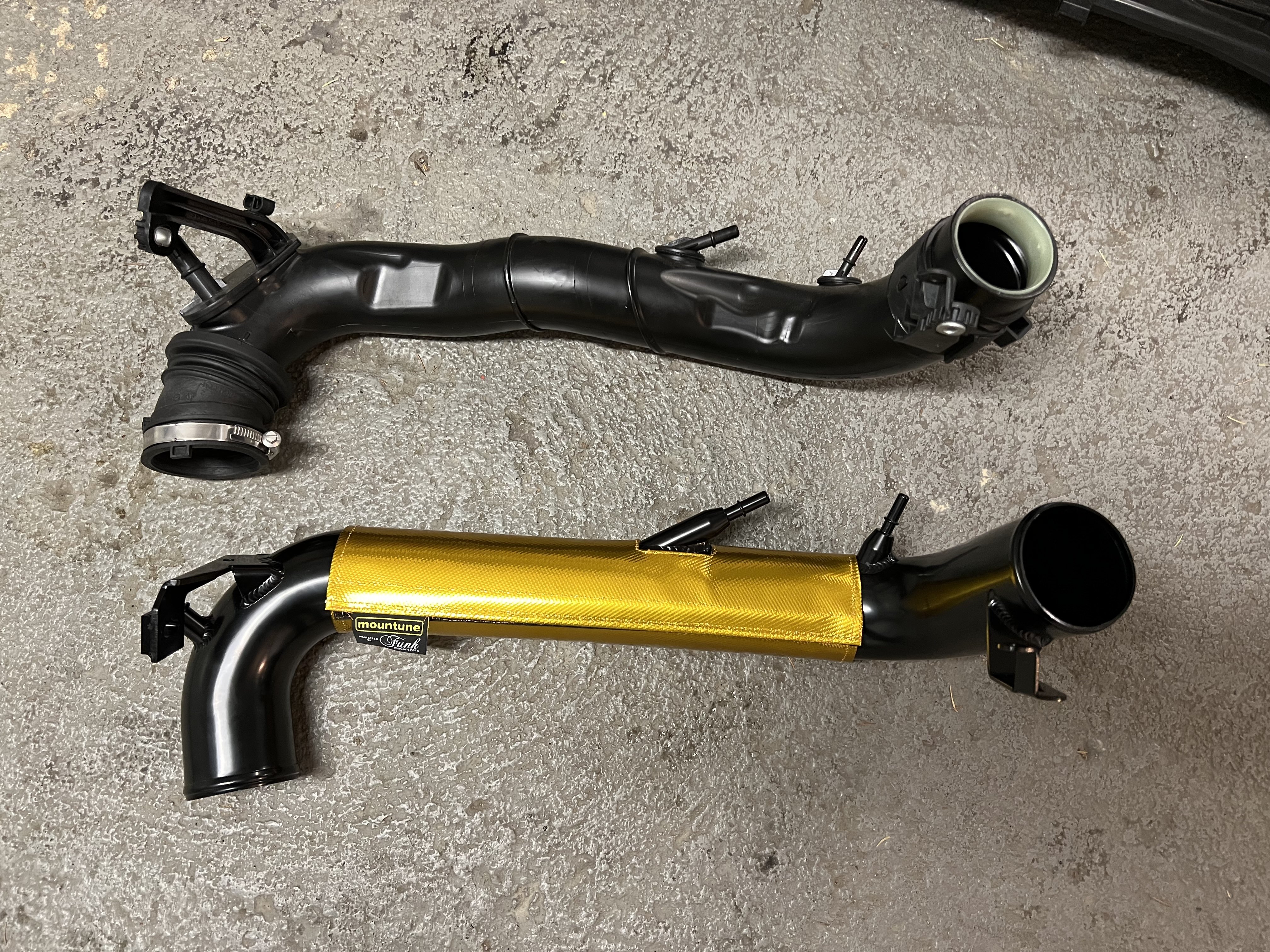

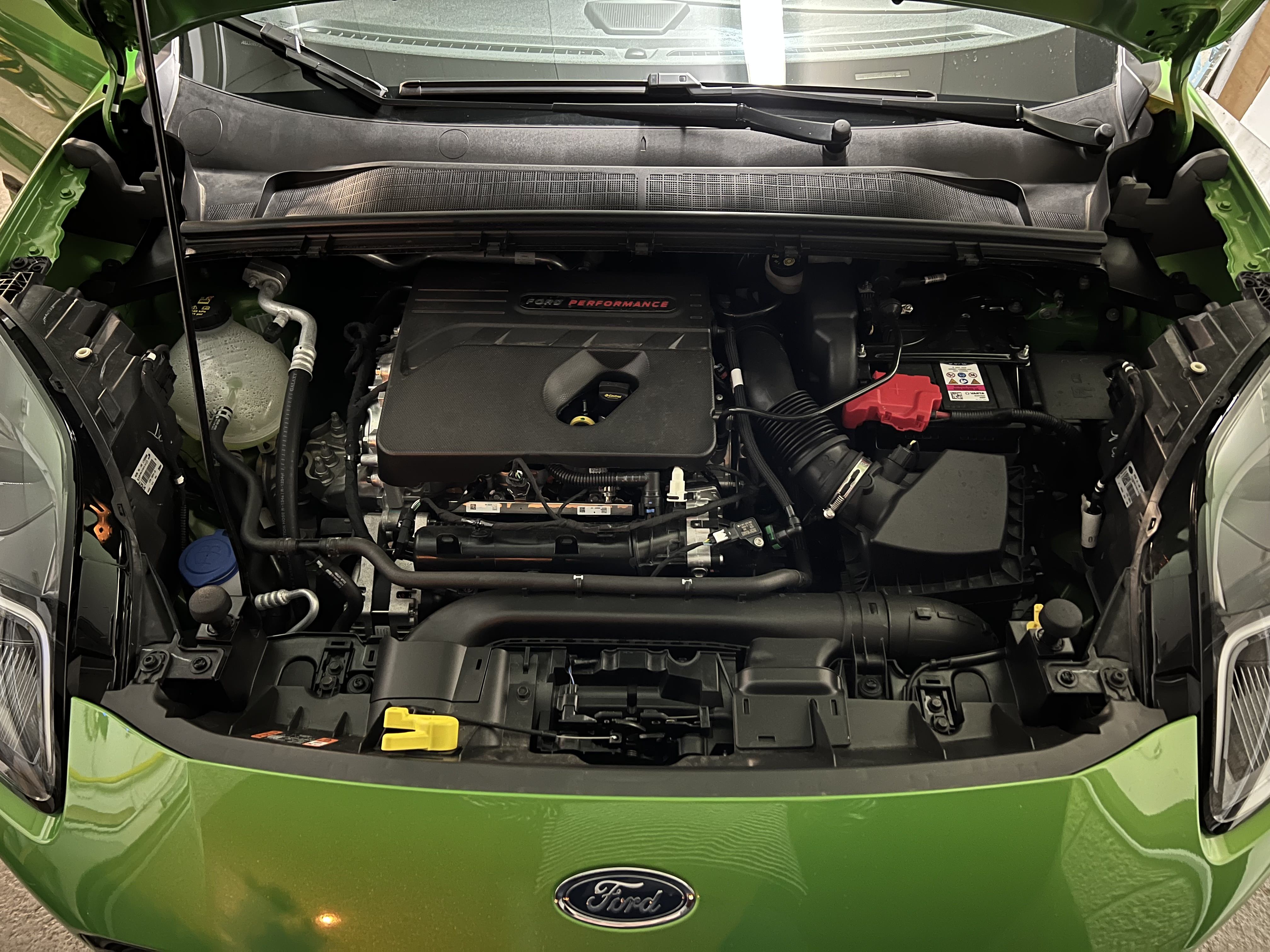

- Installation du High-Flow Throttle Body Elbow Mountune
=>Supprime une grosse restriction en entrée de papillon

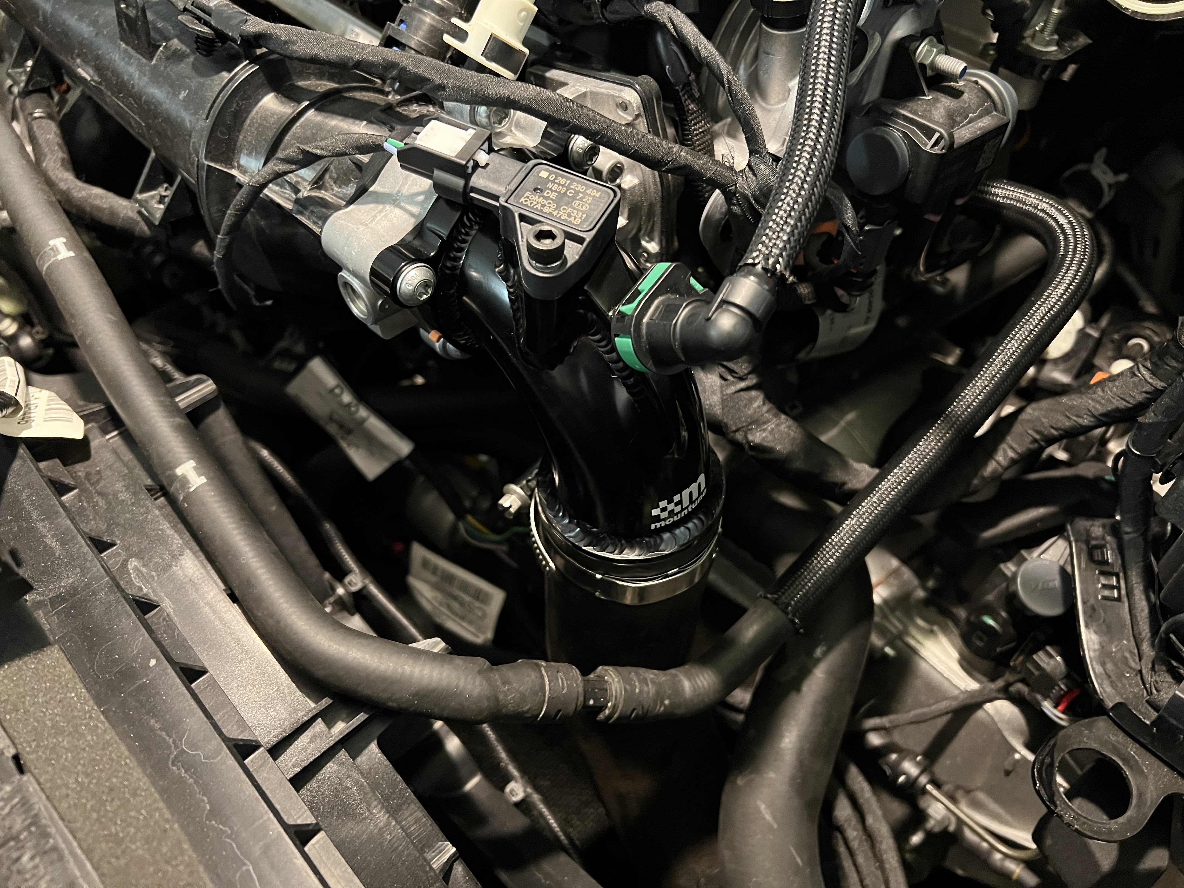

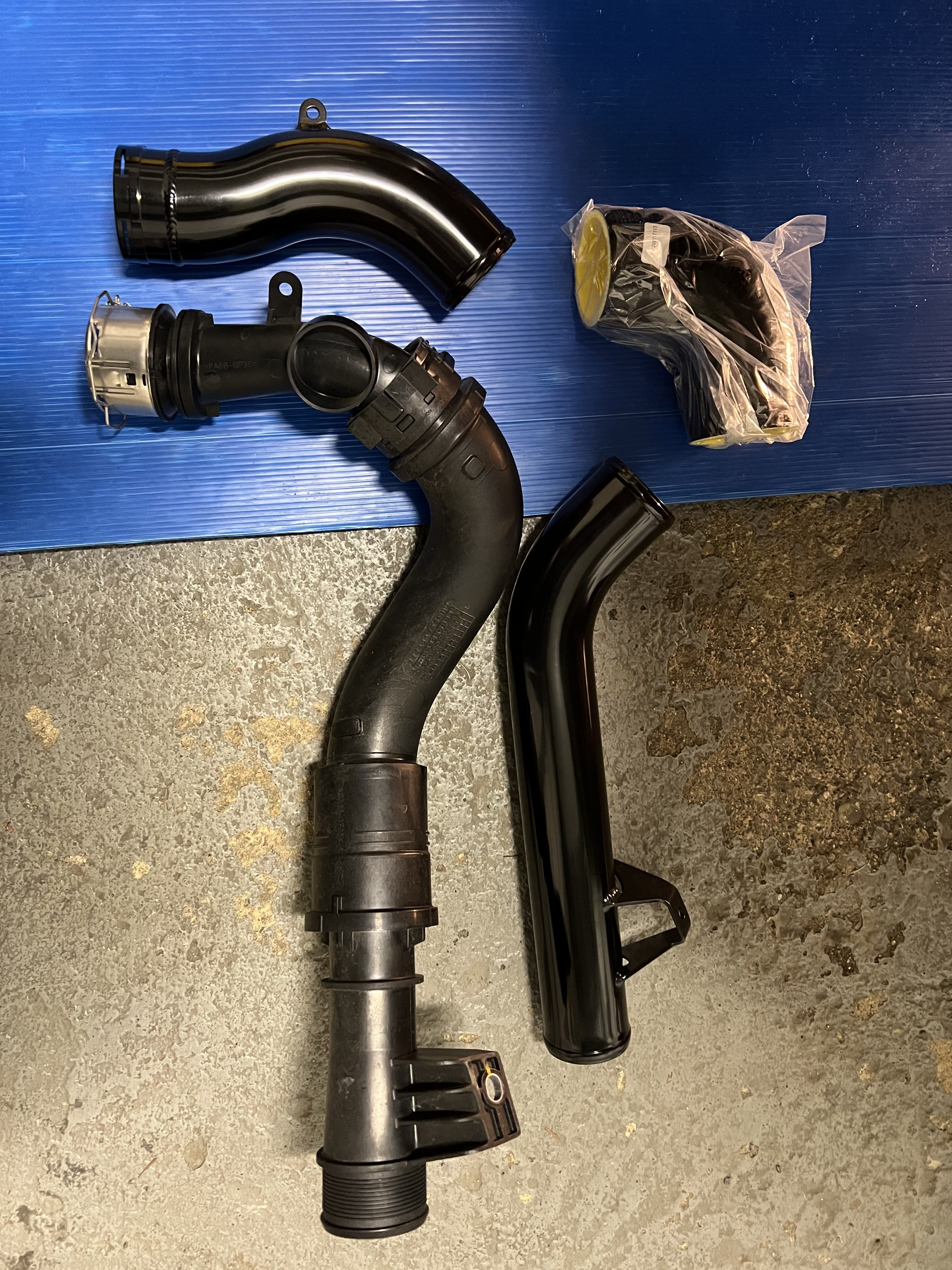

- Installation du Charge Pipe Upgrade Kit Mountune
=>Supprime de grosses restrictions entre le turbo et l'intercooler

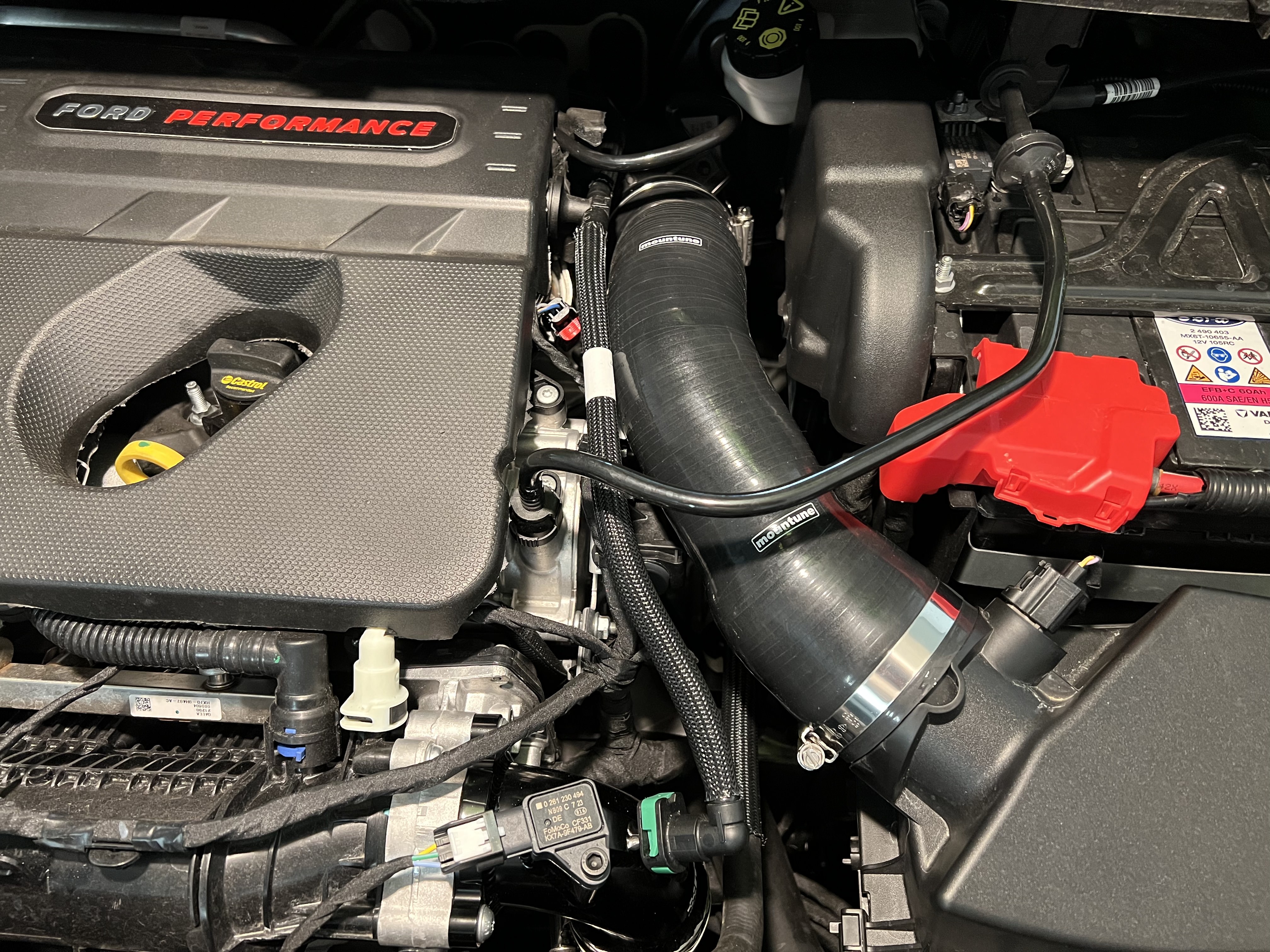

- Installation du High Flow Rear Intake Kit Mountune
=>Supprime des restrictions entre l'admission et le turbo. Gilet pare chaleur au dessus du turbo.
- Installation du High Flow Induction Hose Mountune
=>Supprime des restrictions entre l'admission et l'admission arrière (Rear Intake).

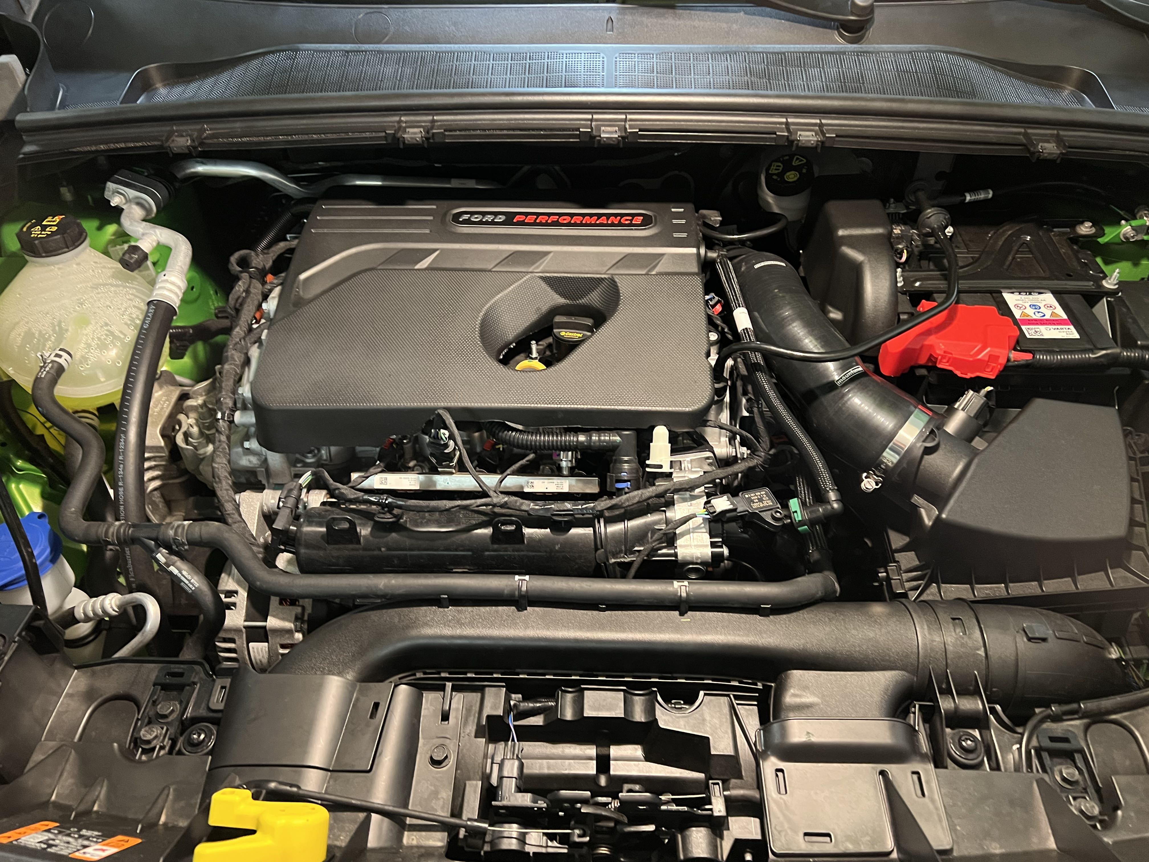

Avec toutes les pièces Mountune installées:
=> Avec toutes cette tuyauterie Mountune, le moteur est plus souple à bas régime, reprend avec plus d'entrain/réactivité et respire mieux à haut régime.
La bande son est encore plus sympa aussi! Gros Gros kiff encore! 😍 🤩

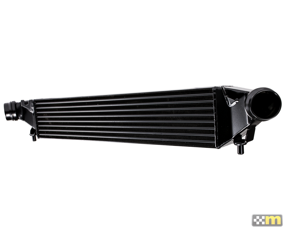

Il me restera ensuite si le besoin (de bolider?) se fait sentir de remplacer l'intercooler d'origine par un Mountune, voire à regarder du côté de leurs admissions, échappement qui ont l'air sympa (Plus de dispos quand j'avais fait ma commande).
Avec tout ça, la voiture serait prête pour une cartographie Mountune 260cv/365Nm.

Cela arrive déjà très bien emballé! La qualité des pièces et de leur conception est franchement superbe.
Tout s'installe exactement comme une pièce d'origine. Tout est toujours prévu, chaque support de faisceau, centreur, durite, exactement comme avec la pièce d'origine.

Le confort est franchement très correct, les sièges Ford Performance y sont pour beaucoup je pense, mais les PS4S et la suspension très bien amortie le sont aussi. Et si ça secoue un peu trop c'est que tu roules trop doucement 😄.

Dans la Puma, je rentre en passager avant avec le Cloud Z i-Size et le Sirona Z i-Size en positions dos à la route à l’arrière droit. Le fait d’avoir les sièges un peu plus haut que dans une berline doit y jouer aussi. Un ami qui a une 330d G21 a plus de soucis ;)

Intercooler Mountune en approche! 😍
Bon le montage va être moins simple que pour le reste car il faut démonter le pare-chocs avant. Une fois retiré c’est super facile par contre.
