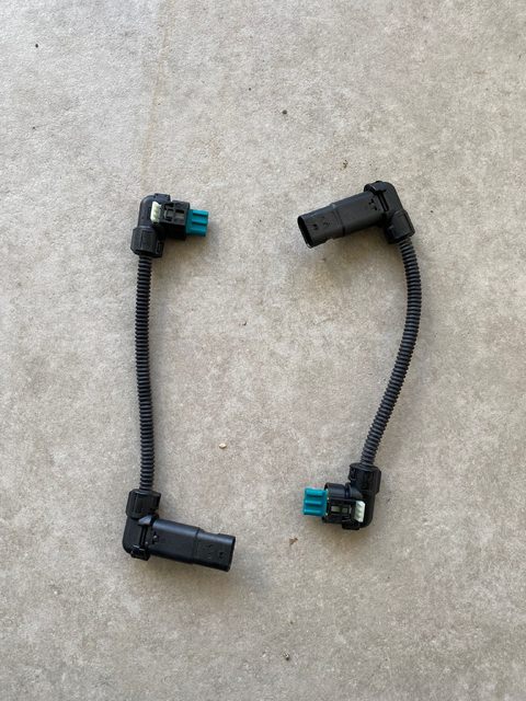

Bonjour.
Je possède une M2C avec la dernière mise à jour de BMW.

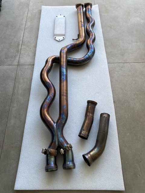

J'ai actuellement le Catback Active Autowerke et le midi pipe equal lenght (non resonated) active autowerke.
J'ai donc du retirer le FAP. Etant donné qu'elle possède la dernière mise à jour BMW on m'a déconseillé de faire un stage 1 car c'est assez complexe. De toute façon le Stage 1 ne me tentait pas trop pour l'instant.
J'ai donc contacté qui se situe à Nivelle en Belgique, eux me propose la solution de 2 détrompeurs FAP à 149,22/unité + 206,58€ de mains d'œuvre. Ce qui fait un total de 611,07€.
Juste avant j'avais contacté PowerPlus Engineering à Bruxelles, spécialiste BMW également. Et eux était à +- 700€ pour le ou les (je ne sais pas) détrompeurs et +- 200 € de mains d'œuvre.
Ma question est, savez-vous pourquoi, comment cela se fait-il que Bavarian me propose un tarif si peu élevé.
Et est-ce que quelqu'un a déjà placé des détrompeurs FAP ? Si oui, avez-vous eu des soucis ? Ou au contraire tout se passe bien ?
Merci à vous.

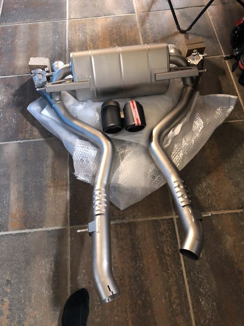

    cette AA EQ, peut se monter directement sur le silencieux arrière d'origine ?

Je suis aussi dans une passe ou je veux supprimer mes 2 FAP mais simplement en y mettant un morceaux de tuyau a la place avec un montage qui me laisserais facilement remettre mes 2 FAP pour le CT ( Belgique), sans les FAP c'est sur a 99% que la voiture ne passe pas.
Je n'ai rien tester je n'ai fait que lire pour en prendre des info, est ce que ta voiture se met en mode dégrader passer les 5000trs/min ?
J'ai vu ces détrompeurs que beaucoup utilisent et visiblement cela fonctionne, d'après ce que j'ai lu pas trop compliquer a installer.
Il est déjà difficile de faire passer la puissance alors un stage 1 😅.
Sans les FAP tu peut me dire si c'est vraiment plus bruyant ?
detrompeurs

comment_1129700
il y a 42 minutes, thebadboyltz a dit :
Il faut couper la ligne oem juste avant le silencieux

Suppression des FAP oui t'aura un témoin et un mode dégradé à un moment si tu fais rien ! Les détrompeurs sont une solution effectivement !
Sans FAP ça passe le CT sans aucun problème. Et heureusement sinon aucune voiture avant 2018 ne passerai le CT ! Si ta pas de voyant au TDB les agents du CT ne s'en rendrons pas compte.
Maintenant découpé juste au niveau des FAP je déconseille fortement tu va couper ta ligne a un endroit absolument pas standard et potentiellement bruit pourri. On est quand même sur de belles autos, je suis pour le tuning mais de qualité après ce n'est que mon avis. Surtout qu'a la revente tu pourra pas "cacher" ta bidouille. Pour moi il est bien plus cohérent d'installer un middle pipe comme AA EL et si un jour tu veux la remettre d'origine c'est facile et plug and play. Et tu pourra toujours revendre la ligne.
Concernant le DME ils sont deblocable facilement maintenant Auto Tuner à trouvé la faille d'entrée il y a 1 ou 2 mois c'est tout récent.
Tu peux donc coder le DME juste avec le FAP OFF sans soucis et sans forcement de mettre un stage 1 !
Modifié par Geogeo91

j’attends justement de faire placer ces 2 detrompeurs pour dépasser les 5000 tours 😬 Mais je ne sais pas quelle marque de detrompeur bavarian a choisi. J’attends leur réponse ..

comment_1129707
il y a une heure, thebadboyltz a dit :
Salut,
alors oui tu peux le faire monter sur presque toutes les marques.
lors de ta commande, tu dois préciser quel catback tu as.
donc soit origine, soit miltek, Remus,… etc.

Non je suis pas de belgique mais je vois pas comment le CT pourrait voir qu'il n'y a plus les FAP.
Sur de nombreuses voitures le FAP est intégré dans les downpipes. Par exemple sur mon A45s dans le DP il y avait le cata et le FAP impossible de viré le FAP sans touché au cata d'origine. Sur la M2 ils sont déportés sur le middle pipe donc temps mieux mais je vois pas comment le CT pourrait voir ça. Et même sans FAP tu passe le contrôle pollution !
Concernant AA EL la découpe est standard (a la cote BMW) donc compatible avec quasiment tout les silencieux. Origine / Akra / Remus etc
Il y a que Milltek qui a des découpes à la con de mémoire.
comment_1129719
il y a 43 minutes, Geogeo91 a dit :

c'est simple, depuis début d'années ils on investis dans des appareilles partout en Belgique pour contrôler les particules fine, il y a je ne sait combien de voiture diesel qui sont recaller avec obligation de se remettre en ordre endéans l'années ( ils ont modifier au début c'était 3mois). toutes les Ford sont recallées et assez bien de béhème et Mercedes, il y en a qui on remplacer leurs FAP et qui on été de nouveau recallé..... faut juste dire merci écolo 🤐
il est sur que la AA EQ est une bonne solution mais le prix est juste énorme pour un bout de tube, tidju pourquoi je ne sait pas souder l'inox 😅, sérieux il y en a pour max 500 euro de tubes.
J'ai lu que si les FAP sont simplement retirer ou vidés et sans touché au reste de la ligne il n'y a pas de code défaut et mode dégradé.
