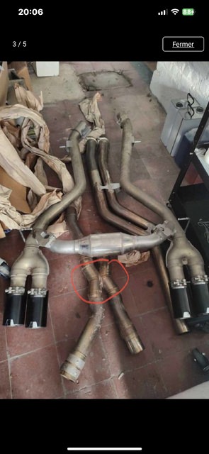

j’ai trouvé un échappement en occasion enseimann race en 3 parties, a votre avis le bruit va être abusé? je ne trouve pas beaucoup de vidéo.
Par contre la personne qui le vend me dis que sans changer l’intermédiaire, donc juste la croix et le silencieux arrière il n’y aura pas de code défaut vu que les FAP reste en place.
il y a 20 minutes, thebadboyltz a dit :
Honnetement pour le bruit je ne sais pas t'aider.
Par la croix tu veux dire ca ? Remus BMW F87 M2 Competition Midpipe | ML Performance UK
Si oui ca ferait catback + la croix, en effet non pas de code erreur.
je parle de cette partie la, je ne sait pas comment elle s’appelle
X pipe
c’est ce que je disais X pipe 🙃🙃

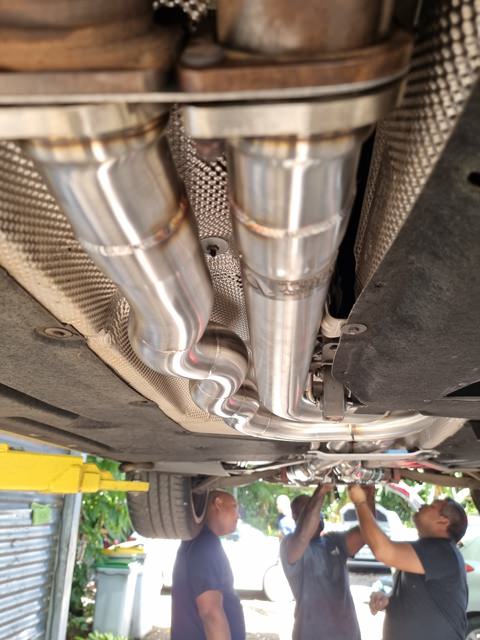

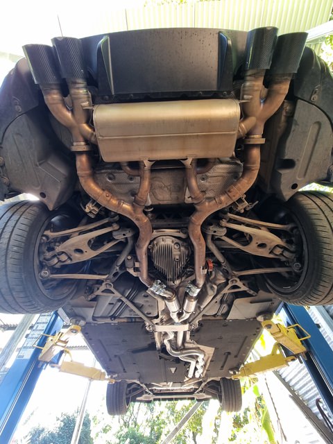

Voila AAEL + Akra 🤩en accélération et cold start
full valves ouvertes évidemment 😂
en réel encore mieux🤩🤩🤩
pour éviter les codes défauts tu as mis les detrompeurs LEIB ?
Oui
ce n'est pas trop galère a les installer, j'ai lu que les fiches de connections étaient limite inaccessible.
tu les a acheté ou? ils sont bien vendu par 2
sinon le bruit est superbe
Modifié par thebadboyltz
Oui vendu par paire…
posé par un pot mécanicien couché sur le moteur pour y accéder avec quelque démontage …oui assez galère sous le pare brise en faite au dessus de la boîte…
pose ligne 1h detrompeur 1h30
mais oui là elle chante le L6 redevient jouissif
