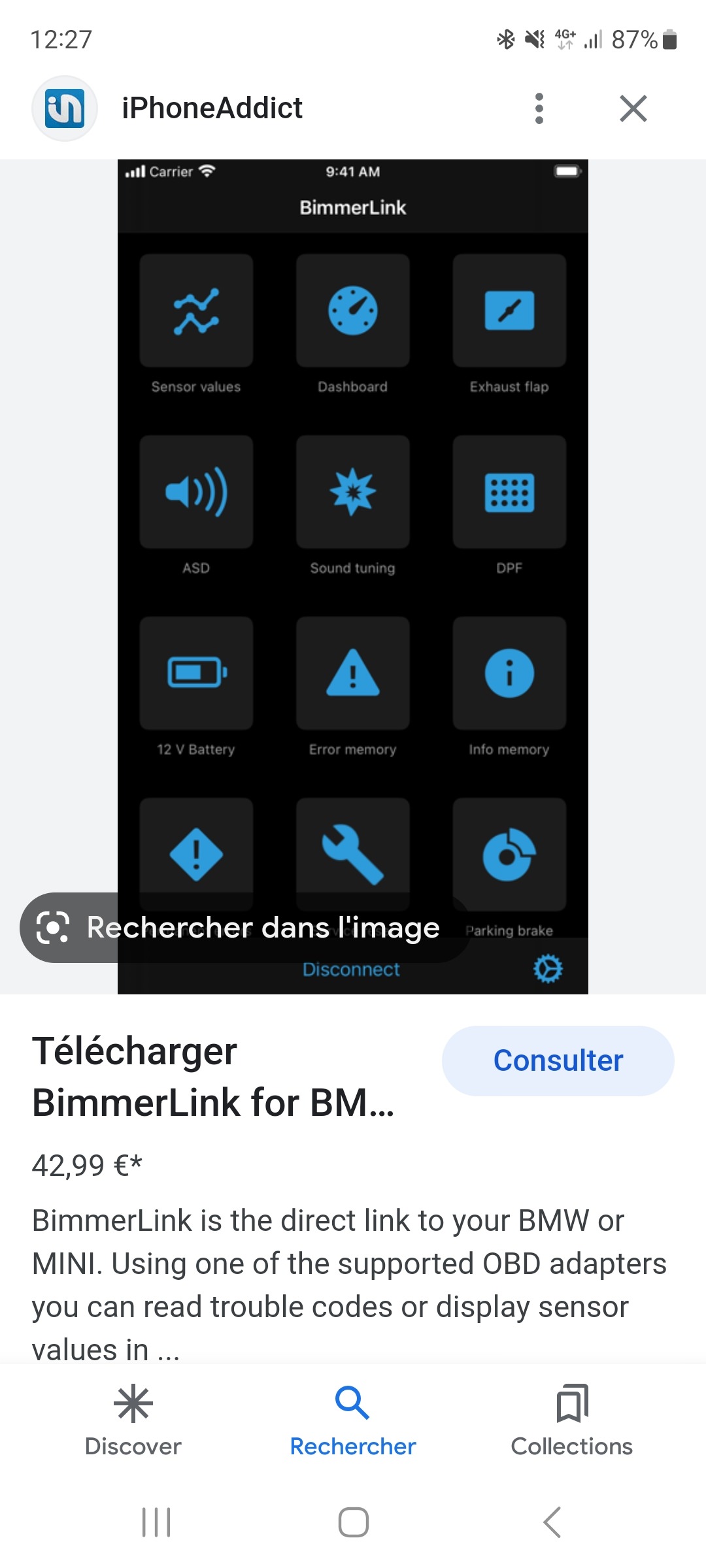

Si quelqu’un veut bien me dire, ou il faut aller, je suis preneur pour lever les Bibles sur bimmer link
Faut aller dans tuning sound et mettre sur off 😉 et plus de burbles
il y a 4 minutes, Pit64 a dit :
Ça me parle pas ça sur l’appli, faut que je vérifie
il y a 15 minutes, Simbaseb a dit :
Pourtant c'est la que je vais pour l'enlever 😉
Regarde sound tuning avec l'image comme une explosion 😉Screenshot_20230504_122736_Google.thumb.jpg.d24a89bfbf45776dd352936b7ecbf970.jpg

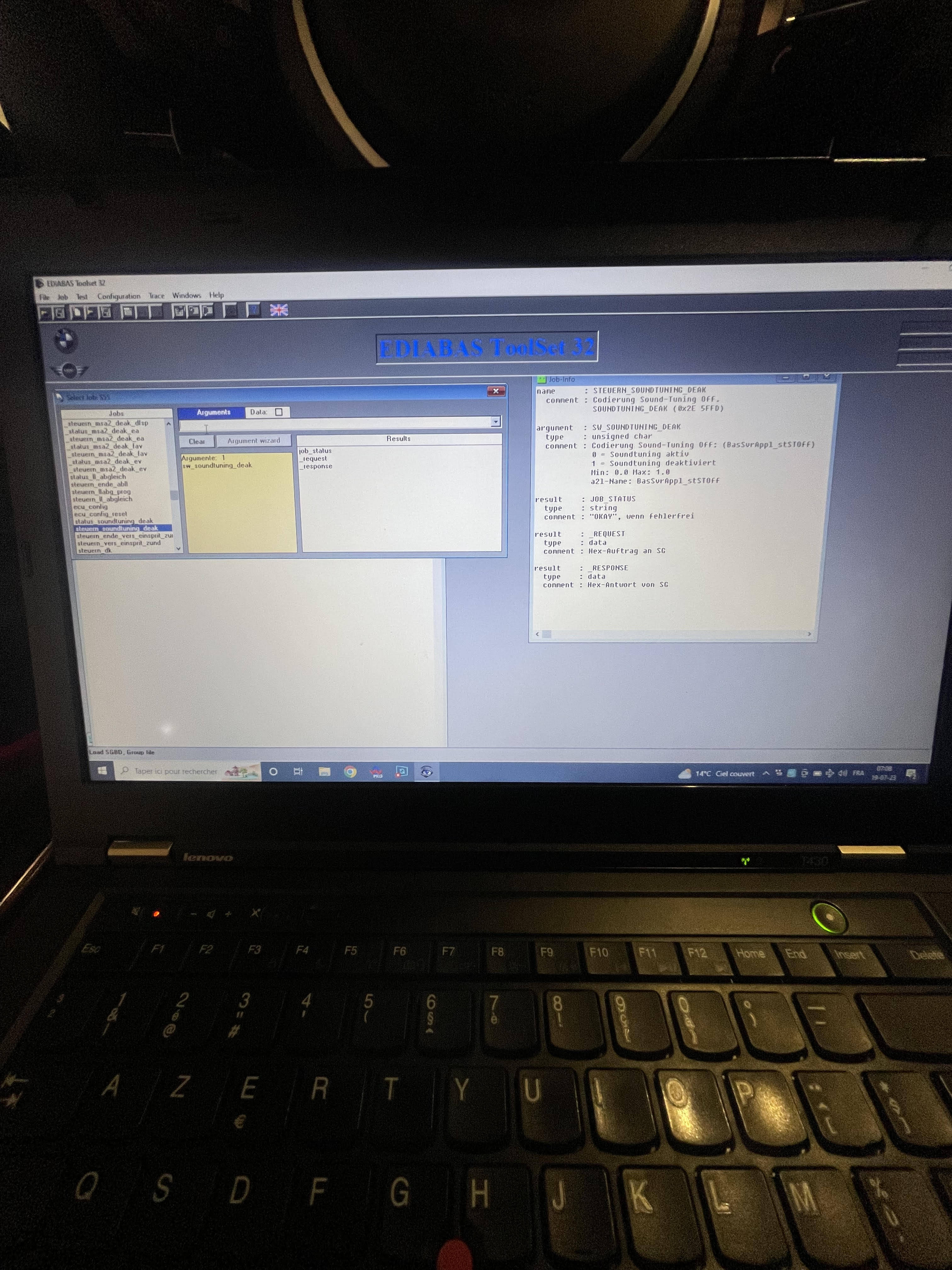

Bonjour, j'ai enfin trouver 5 minutes pour supprimer ces bubules.
Le truc c'est que je n'y connais rien du tous avec Tool32, je suis parvenu a charger S55.prg, j'ai trouver steuern_soundtuning_deak    , voila ce que je vois a l'écran mais après je ne sait pas quoi faire ? je doit écrire 1 dans la boite d'argument mais je ne sait pas c'est ou et comment l'enregistré.
Par contre ce qui est bizarre c'est que sur ma capture d'écran on voit déjà a coté de ARGUMENTE 1, j'espère que c'était pas déjà désactivé.
merci pour l'aide
