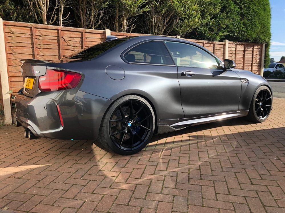

Le 29/01/2019 à 22:53, rocky69 a dit :
Magnifique ?
Front Wheels are 19" x 9.5" ET45 with a 20mm spacer, bringing the ET down to 25. Tyres are 265 x 35 R19's Michelin Pilot Super Sports
Rear Wheels are 20" x 10" ET45 with a 10mm spacer bringing the ET down to 35. Tyres are 285 x 30 R20's Michelin Pilot Super Sports
Ici par exemple... il y a d'autres photos sur les pages précédentes ?

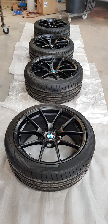

J'ai un jeu de jantes origines M2C à vendre si ça intéresse qqun.
Les mêmes que celles en page précédente.
1800 € les 4 jantes nues. Etat neuf. 1000 kilomètres. A venir chercher en moselle.
