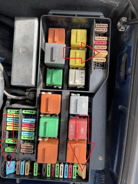

Posté(e) le 19 mars 20232 a Auteur comment_1130087 Effectivement je l'avais laver en insistant bien (trop) au karsher une semaine avant : de l'eau quelque part .. ? J'ai oublié de préciser qu'au tout début les aiguilles "sautillaient" puis sont devenu immobiles. Le bip des phares est continu il me semble la c'est discontinue . J'ai effectivement enlevé un a un les fusibles en photo ici pour que ça ne le fasse plus mais j'ai pas de compteur ni ABS ni clignos. Et oui j'ai essayé d'enlever remettre la batterie. Voila les fusibles à enlever (3 sur la photos + 1 4ème de 5 A je sais plus ou il était..)

Posté(e) le 17 août 20231 a Auteur comment_1145820 Il y a rien à faire, je suis obligé de rouler sans 3 fusibles pour pas entendre le bip. Mais du coup je n'ai plus ABS, ni clignotant, console centrale, feux signalisation. Et le contrôle technique à passer bientôt... Un mécanicien à démonter les rélais, tableaux de bord, boite à fusibles, les masses, il trouve pas d'ou sa vient. Quelqu'un connaît un spécialiste d'anciennes BMW dans le Nord Ouest près de Nantes si possible ? Avec des compétences en éléctroniques visiblement..
