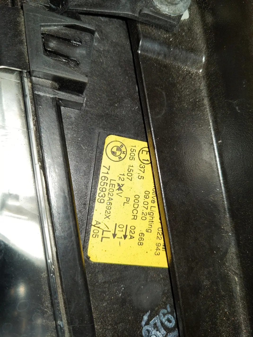

Il y a 1 heure, William21 a dit :
Question, sur E46 cabrio (hors M3), y-avait-il une option feux xenon ?
Oui j'ai les xénons sur la mienne.
Réf sur la photo.

Du coup je viens de regarder avec la ref des miens ce sont des bixenon.
Je suis assez halluciné par le prix😱
J'imagine que les ampoules ne se changent pas chez le cafetier du coin?
