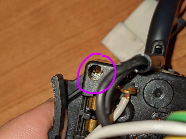

N'ayant pas trouvé ce type de panne sur différents forums, j'ai essayé de démonter l'intérieur du commodo pour voir comment c'était branlé.

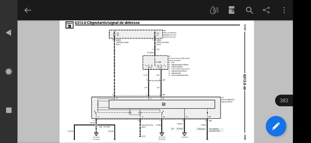

Je mets le schéma elec.
Le fil bleu n'est pas coupé, le test à l'ohmetre est ok pour sa continuité.

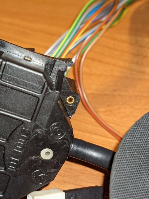

Je tombe sur ce type de fixation d'un côté, de l'autre ça se soulève facilement.
Je ne sais pas si c'est serti ou si c'est un type de vis particulier (dans ce cas je n'ai pas l'embout adapté...)
Si quelqu'un a déjà analysé ce truc, merki d'avance 😉

Par contre je voulais essayé de démonter l'intérieur du commodo mais je pense que c'est serti donc probablement pas réparable...

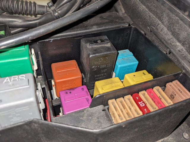

comment_1151700
Je me réponds avec l'aide d'un pote électricien : oui ca peut bien être le relais qui assure 2 fonctions différentes d'après le schéma électrique.
En mettant du nettoyant contact et en appuyant dessus ça refonctionne... Pour le moment
A voir si c'est un défaut du relai lui même ou le contact par dessous.
Je ne comprends pas trop pourquoi en remplaçant le Comodo ça a refonctionné pendant 6 mois??
comment_1151710

comment_1151713
il y a 32 minutes, Gatouille a dit :
Pour le savoir tu peux échanger de relais avec une autre fonction non cruciale et voir si c'est le contact ou le relais, je ne peux pas t'en envoyer (j'en ai plein) un car ils sont avec mon auto chez le préparateur à Orléans et  j'habite vers Clermont-Ferrand, mais à son retour si besoin fais moi signe je t'en envoie un....
pas vraiment ... si tu trouve un autre relais à 9 ou 11 broches sur une E36 tu me passe direct un coup de tel ... la E36 n'est pas une deudeuche ... ni une alfa ...
comment_1151719
C'est le grand noir😁
Je viens d'aller réessayer ce soir même appuyé à fond il fonctionne par intermittence, par contre il marche bien quand on lui met un coup de doigt de côté...
Je pense même si je ne suis pas expert qu'il est HS...
La ref est 1388533
Je sais pas si c'est mes yeux ou le COVID mais le prix des relais a explosé ou bien??😱
