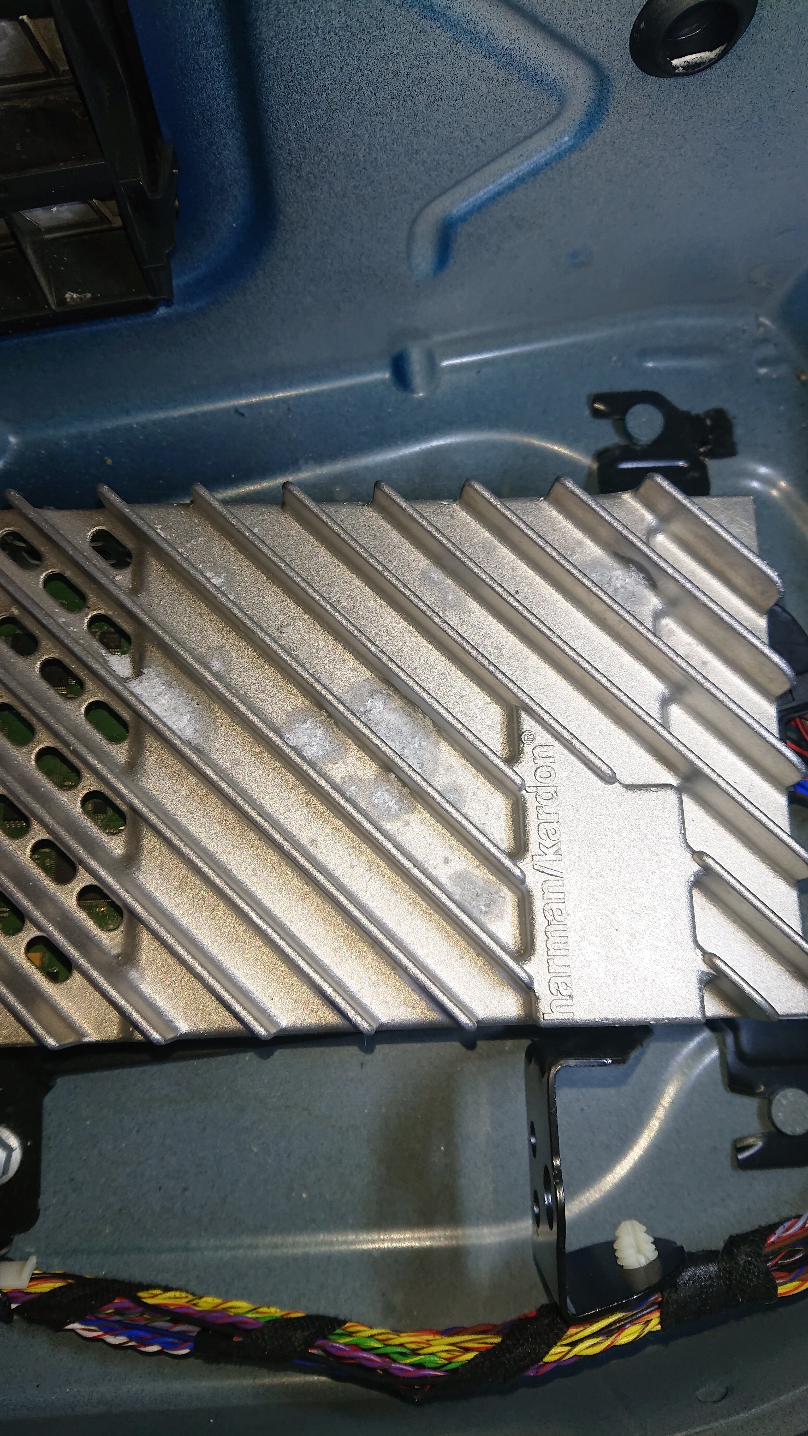

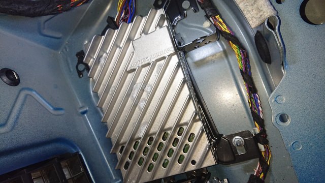

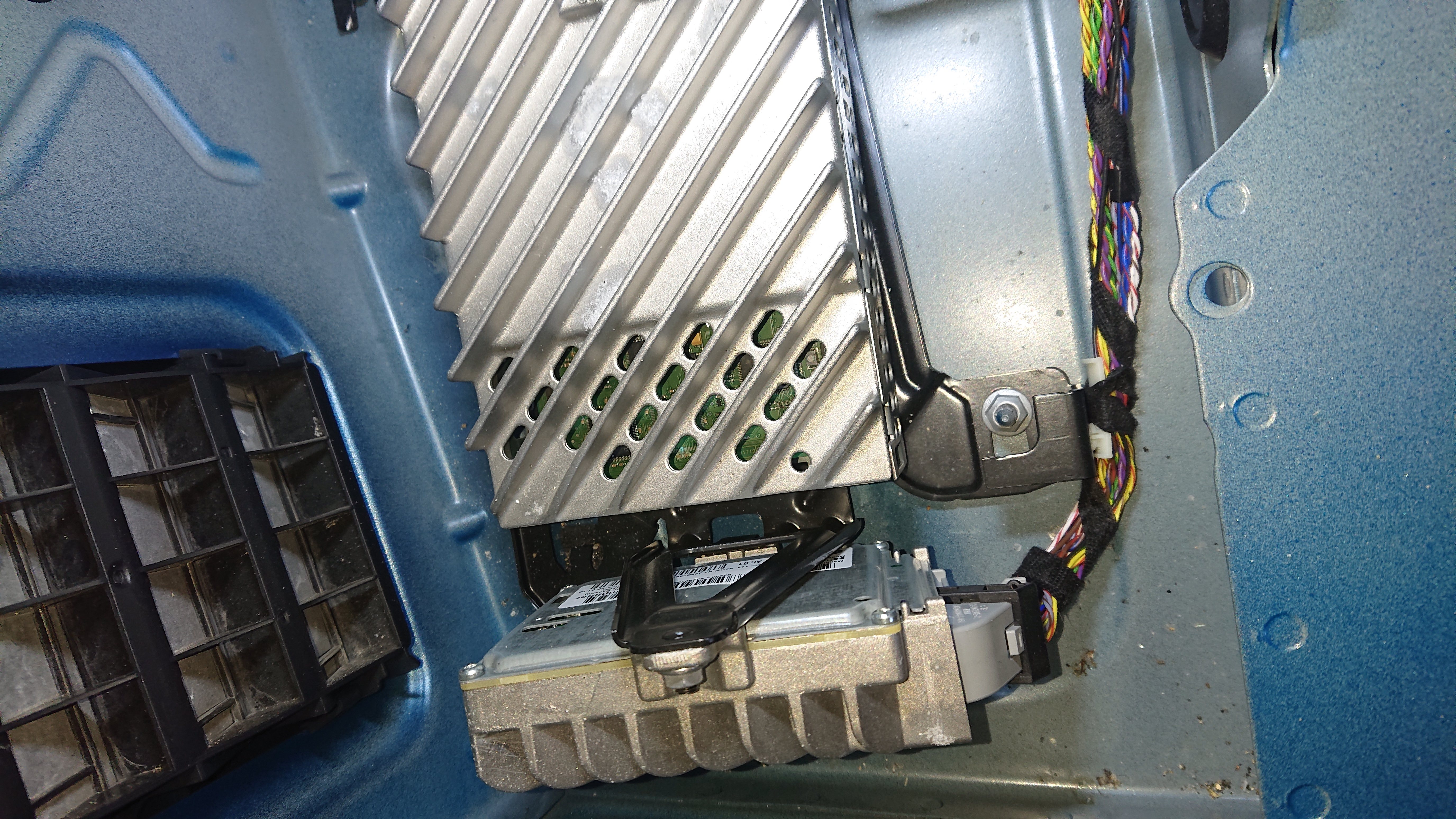

Je viens de démonter le compartiment. Je joins une photo.
Pas d'eau mais endroit très sale. Des tâches bizarres sur l'ampli, je n'arrive pas vraiment à savoir si c'est du calcaire ou de la moisissure. J'ai frotté un peu pour nettoyer, c'est légèrement parti mais il subsiste toujours des petites traces. Et pour le reste j'ai passé un petit coup d'aspirateur.
Je suis pas sûr que ce que j'ai fait va changer quoique ce soit mais je vais commander la pièce au cas où 😕
DSC_0053.thumb.JPG.2cd74d5ab6ce9b621776f16f0fafb264.JPGDSC_0055.thumb.JPG.1dec90a765ee58a63f4cd7bfcbfadbed.JPGDSC_0054.thumb.JPG.58d756b54d021f0f5dfb4366c71d3d6d.JPG
comment_1131617
On a les même trapounettes sur M6 et l'eau n'ai jamais rentré par la !?
L'eau passerai entre le pare-choc et la carrosserie ? 🤯
J'ai eu un problème d'infiltration par contre ca venait des clips support de gouttière au niveau du coffre (ce qui prolonge le joint de pb arr), en avez vous ?
@Boba Pour tes traces blanches c'est de l'oxydation donc humidité.
Tu devrais regarder si tu n'as pas de l'oxydation sur les fiches et si c’est le cas un peu de bombe contact plus brosse a dent pour nettoyer.
Ca peut s'ouvrir le bloc ? Au niveau des aérations de platines tu as l'oxydation ... voir si la platine ne c'est pas oxydé.
comment_1131626
Le clapet d'évacuation est très très sale. On voit clairement qu'il y a eu au moins une entrée d'eau sale par le clapet qui a contaminé toute la zone dont l'ampli HK...
Vu les traces blanches, l'ampli HK a reçu de l'eau... 😞
Donc il faudrait vérifier et nettoyer le clapet d'évacuation d'air, mais aussi vérifier l'installation correcte des pare-boue de la roue arrière gauche.
Et songer à installer le capot de protection de l'ampli HK au cas où cela se reproduirait.
En espérant que l'ampli HK ne soit pas HS...
