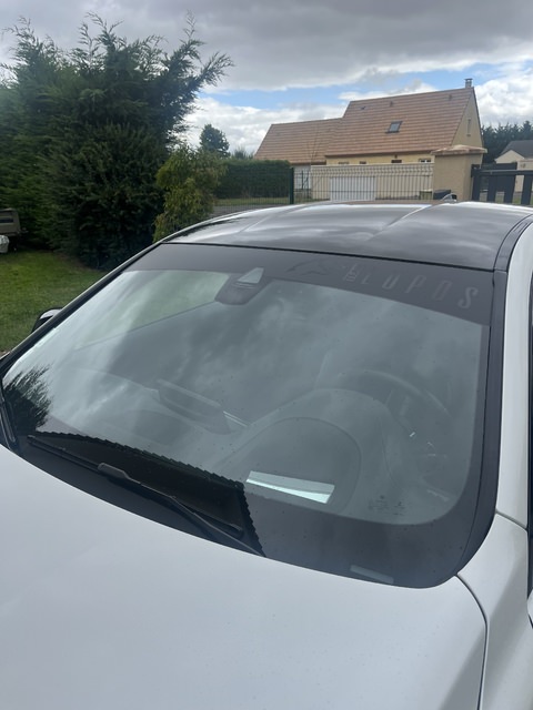

La M a également eu le droit à son bandeau pare soleil merci à @Nakamikipour la pose ;)

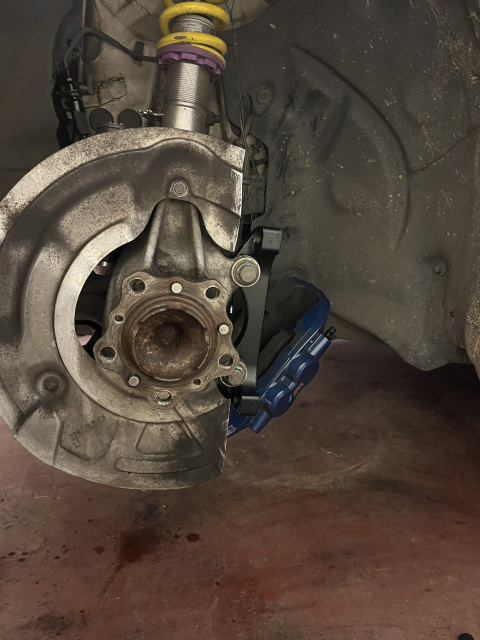

  • Bonjour à tous, quelques news de la M qui a eu le droit à quelques modifications et de l’entretien. Montage d’un kit ap racing pro5000r « Essex ». Les pattes de fixation étaient très abîmées. Elles on

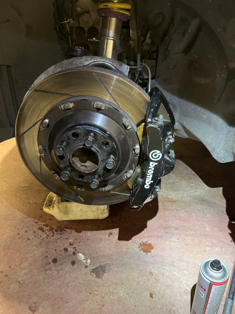

Quelques news de la M :

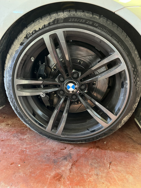

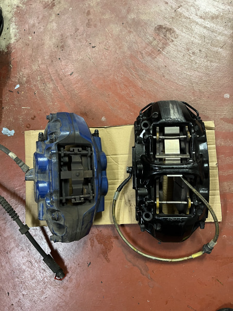

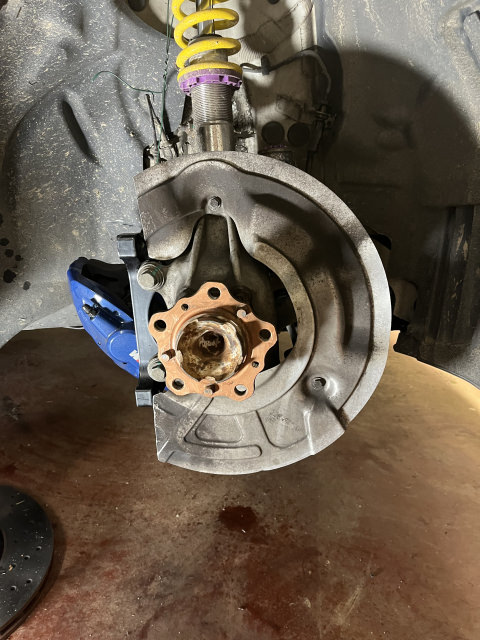

Malgré les pfc08 le freinage de la voiture n’était vraiment pas à la hauteur. On va dire que j’ai tendance à beaucoup comparé vs mon ancienne…..

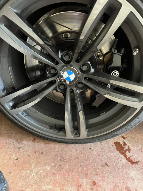

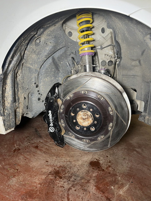

J’ai eu la chance de trouver un kit avant brembo gt en 380x34mm avec des pistes casiment neuves et des plaquettes pagid à un prix très correct.
Le freinage n’a plus rien a voir. Je retrouve un vrai feeling et les vibrations après x freinages ont disparus.
J’ai aussi mis une gestion moteur gts by MHD.
Maintenant il faut valider ce setup sur piste ;)

tu met quoi comme plaquette de frein sur les étrier brembo
Salut actuellement c’est des pagid Rsl 29.
Merci
ça doit être bruyant en ville je pense
ludo
il y a 1 minute, ludocasti a dit :
Merci
ludo
J’avoue que clairement je m’en fiche un peu de ça 🤣
Faut savoir ce qu on veut c est clair…et même des céramique a la performance impeccable sont étonnamment bruyants j ai trouvé sur ma F10.
ludo
Il y a 2 heures, Nakamiki a dit :
pour info, je viens de faire 2 trackday avec des EBC Bluestuff à l’avant et je suis content du résultat : ça freine et pas de bruit en usage courant… elles ne seront certainement pas au niveau des références pour la piste (RSL et autres) mais je pense que c’est le compromis qu’il me fallait !
