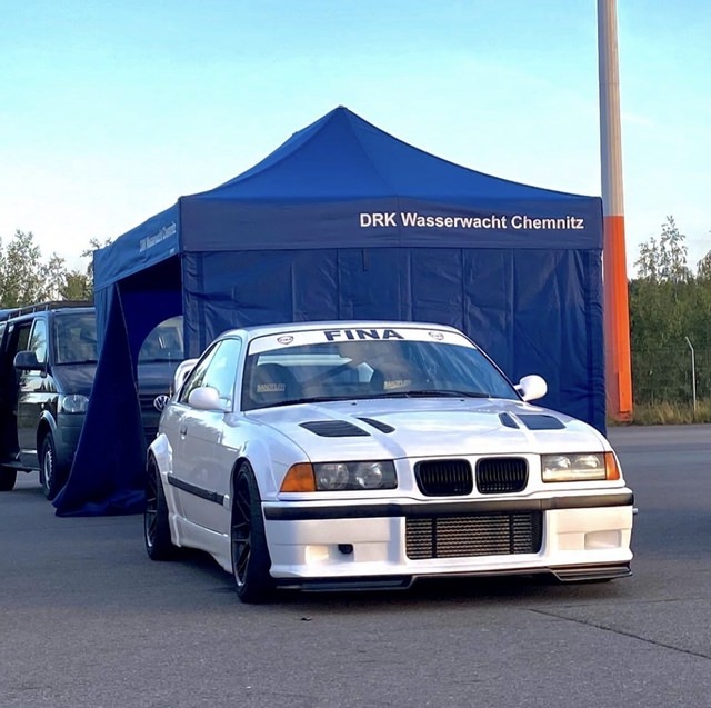

    Voici donc les photos "premier jet" de la nouvelle tôlerie 2024, elle est comme je l'imaginais, top. Ce week-end j'attaque les finitions, amélioration admission, circuit de DA, haricots neufs, po
  • grready.alban
    grready.alban
    Quelques photos en live de Dijon, les pneus travaillent dur 🤡😆
  • grready.alban
    grready.alban
    Bon finalement des news, le fitment est parfait. Je ne pensais pas que ça tomberait si bien devant !

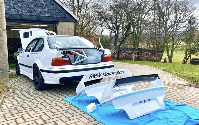

J'ai commancé à commander les pièces pour la refonte de la tôlerie hiver 2023, ça devrait ressembler à ça (en bleu estoril évidemment) :
Pour l'arrière, le fitment actuel sera parfait (cales 20mm + ET22 en 9.5/18 pour les APEX).
Pour l'avant, je risque d'être un peu large mais on verra au moment venu.
Je vais peut-être attendre le Black Friday pour commander la lame, je vais prendre les écopes AB pour alimenter l'admission également.
Pour les freins, je repars sur le HARD MOTORSPORT qui est très bien conçu et évite de changer les BOA's tous les 2 trackdays...
Reste l'aileron, je craque, je mets le même LTW réglagle, milieu carbone ou je garde mon aileron actuel...
