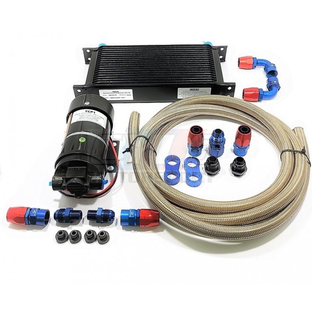

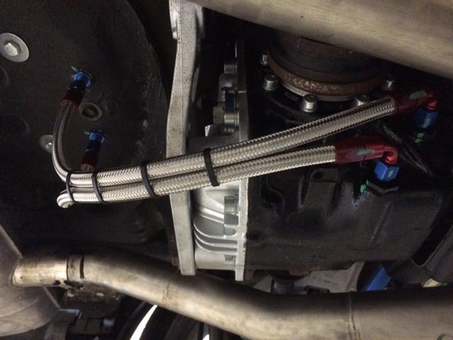

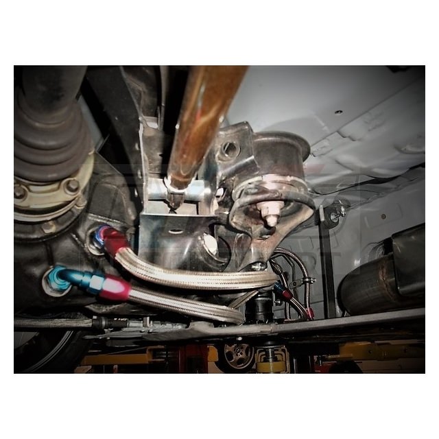

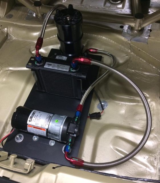

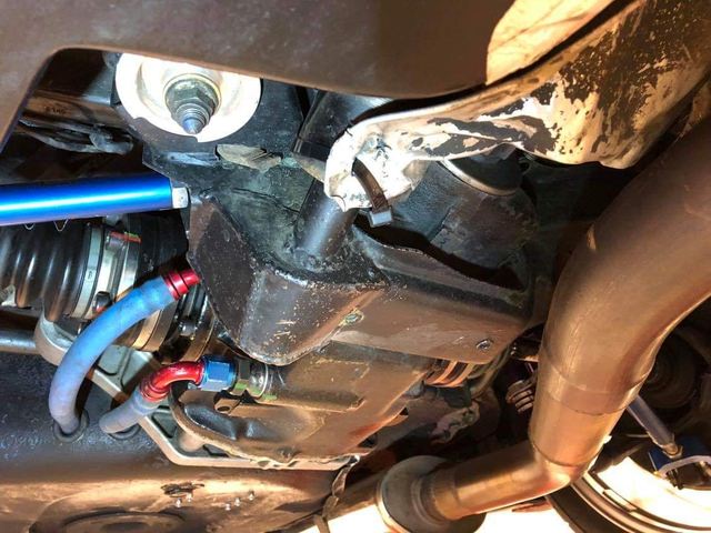

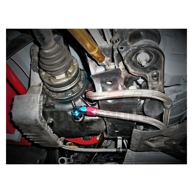

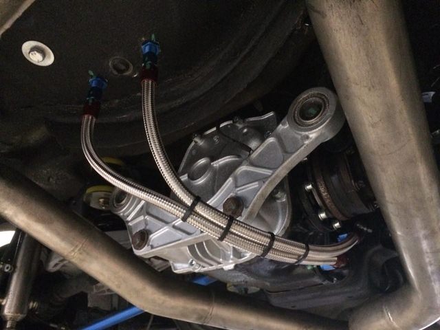

, j'ai des questions sur les refroidissements des boîtes et pont, radiateurs pompe etc...
1) Est-ce que les pompes à huile ont une temporisation ou fonctionnent tout le temps ? Cela paraît idiot mais sur la 75 turbo d'un copain 400 cv 1,8 turbo, la boite pont située à l'arrière avait un système de refroidissement mais la pompe provoquait une émulsion d'air dans l'huile, la solution a été de la faire tourner avec une tempo genre 1 minutes çà tourne 1 minutes non 1 minutes oui....
2) Est-ce que tu as des photos des circuits de refroidissement c'est assez peu courant merci
Le 29/09/2023 à 19:11, Gatouille a dit :
Je te félicite pour ton auto !
Hello Gatouille !
Merci ! Quelle pompe avait ton ami ? Je pense que vous le savez mais il faut impérativement une pompe à membrane pour les huiles. Je n'ai pas de tempo, j'active en surveillant les températures en live boîte et pont et avec l'expérience à force. Ainsi je maintient constamment le pont et la boîte aux alentours des 100°C. Le plus important sur les M3 (pont à glissement limité) c'est de refroidir le pont (gros carter sur les 188 ou pompe-radia sur les 210). Sur mon ex club sport, j'avais pris une fois au laser la température du carter et il y avait 135°... pourtant petite session de 20mins à Prenois...
Pour les photos pas de soucis, je vais voir si j'en trouve une du coffre, tout est monté dans l'emplacement roue de secours ! Sinon monte à Spa les 18-19 octobre j'y suis les 2 jours avec Circuit Days ! Au passage, je passe l'auto au banc le 20/10 pour vérifier ce que sort le bouzin !
En gros, mon montage c'est comme sur les photos.
Sauf que mon radia est posé à plat au plus et reçoit de l'air de dessous la voiture avec une écope qui crash directement dessus. Le coffre est ouvert vers l'arrière pour extraction de l'air chaud. Quand je suis à SPA j'essaye de penser à faire des photos.

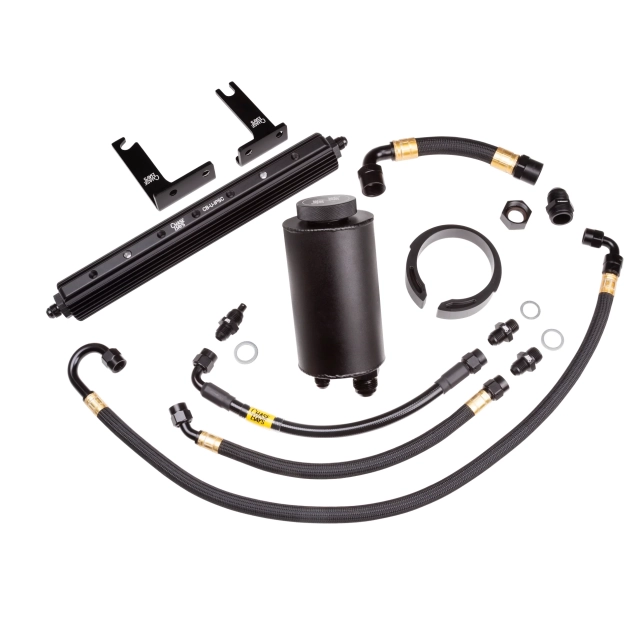

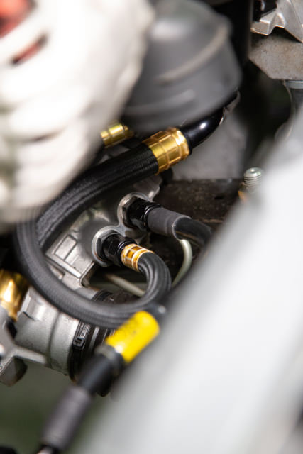

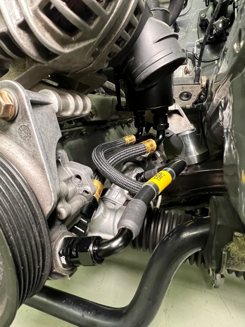

Petit compte rendu de la fin de saison qui devait être très sympa.
Roulé même pas 10 tours à SPA cause 3 problèmes mécaniques ==> passage au banc annulé, du coup.

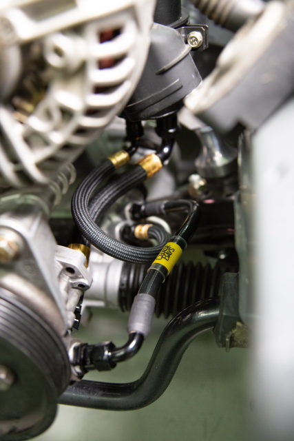

Jour 1 à SPA, belle météo ; mise en route de l'auto vers 10h00 du matin, ça pisse violent carburant sous la voiture. Je percute direct, ça vient surement des alimentations dans la voiture. Démontage du siège passager et du capitonnage alu au milieu de l'arceau (très fun), fuite trouvé, une pièce ALU qui sert d'arretoire sur un T en sortie de la partie gauche du réservoir principale.
Très bizarre mais bon c'est la vie, heureusement SPA RACING est à côté, 4e la nouvelle pièce et zou.
Forcément il est midi, 13h, je rentre en piste, 2 tours de chauffe, la lame avant bas comme à la fin de la journée d'Epinal, je sors, démontage de la lame avec extraction de quelques vis rouillées.
On repart avec le copain, il est 14h, 3ème tour, mise en drift de la voiture à 150kmh, fumée roue avant gauche, volant dur, je comprends direct, la DA a sauté.

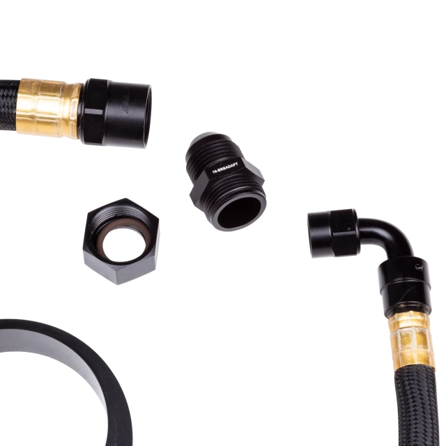

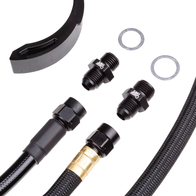

Pour l'année, fiabilisation et montage kit complet racing (PHOTOS), c'est quand même fou qu'il faut ENCORE, taper aux U.S.A pour trouver des trucs nickel chrome ; y a pas à dire, ils ne se laissent pas crever les ricains.
Forcément, passage au banc annulé, je n'allais pas faire tourner la pompe à sec à 8000rpm.
Conclusion : vive les DA OEM E36 !!
ChaseBaysPowerSteeringCoolerKitLeakFixBMWE46M3_CB-E46-S54PSK-PSC_1_4c606433-9818-4d95-a436-b7ed85f79a8b.webp
ChaseBaysPowerSteeringCoolerKitLeakFixBMWE46M3_CB-E46-S54PSK-PSC_3_8e438b9e-56f9-488c-8fa8-680bce44d509.webp
ChaseBaysPowerSteeringCoolerKitLeakFixBMWE46M3_CB-E46-S54PSK-PSC_4_8dfcd04e-0d34-411a-af0d-047309a25512.webp
Je suis désolé pour toi et ces déboires mécaniques, mais bon quand on connait son auto, on ne cherche pas loin et longtemps la plupart des pannes !
Tu as un lien pour ce  kit intéressant de DA, visiblement complet ?
