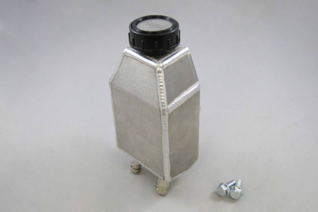

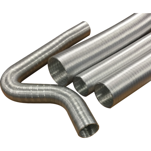

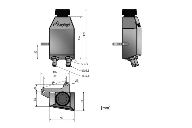

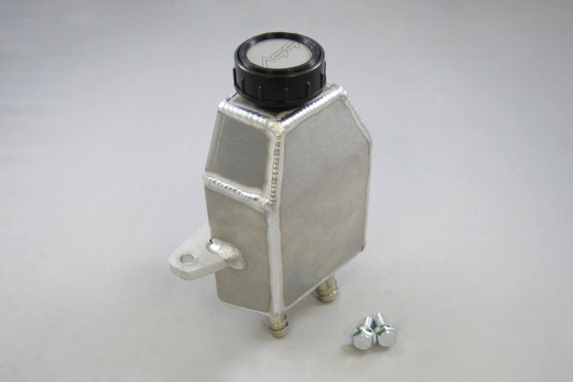

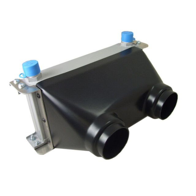

Le circuit de DA aura son radiateur spécifique avec 2 BOA's de 76mm qui arriveront dessus. L'air sera pris dans l'AB côté conducteur en départ 2*76 également... si ça bouge encore je brûle l'auto.
Tout sera en raccord DASH aviation dès le départ-retour crémaillère. Les embouts du bocal alu vont être également dégagé pour des raccord DASH.
Je ferai tout ça propre après la tôlerie, elle devrait être prêtre pour rouler dès avril !
