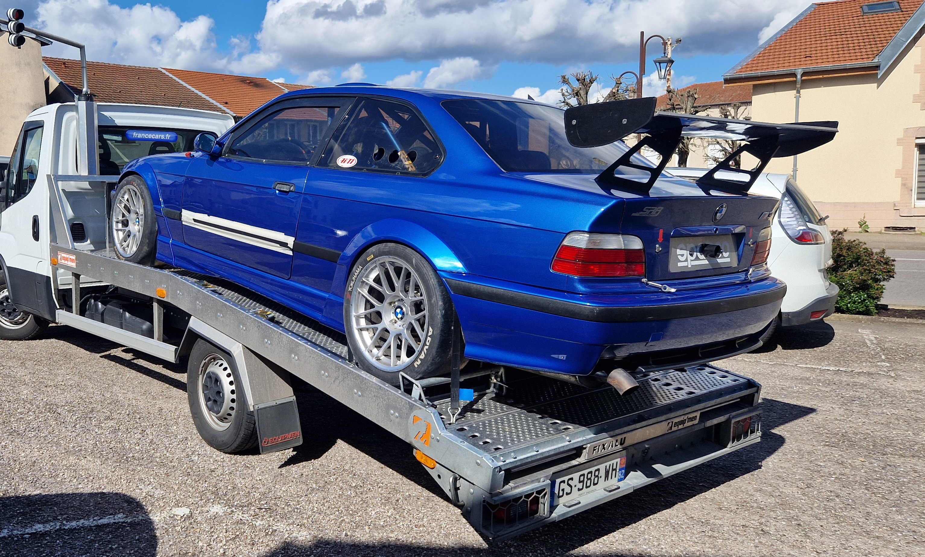

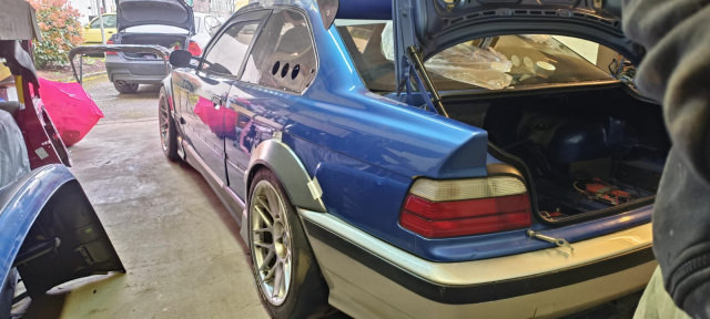

    Voici donc les photos "premier jet" de la nouvelle tôlerie 2024, elle est comme je l'imaginais, top. Ce week-end j'attaque les finitions, amélioration admission, circuit de DA, haricots neufs, po

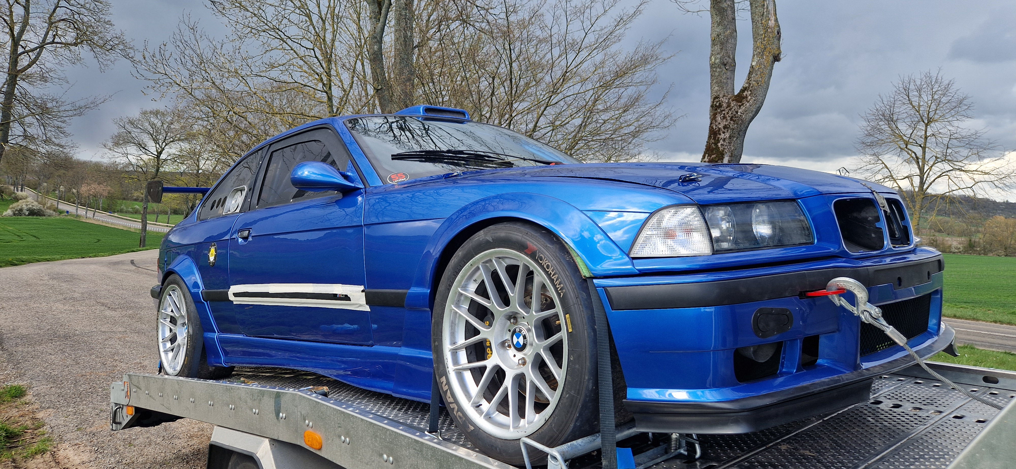

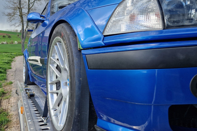

    Bon finalement des news, le fitment est parfait. Je ne pensais pas que ça tomberait si bien devant !

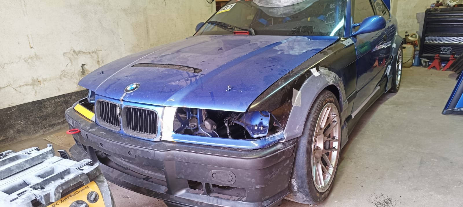

Pas grand chose ici, l'auto est en courte finale de tôlerie, hâte de la récupérer pour terminer les travaux (circuit DA cooling, amélioration admission, pose lame GT renforcée home made + kit ST Trackparts, vidanges BV+Moteur etc...).

Oui franchement ça devrait être bien.
On met démontage rapide pare-choc, bien pratique sur des pistardes.
comment_1166715
C'est une arme ton auto copain !!!
Elle est tellement plus belle avec ce pare choc avant 😍
Ca doit être qqc !
Ce week-end j'attaque les finitions, amélioration admission, circuit de DA, haricots neufs, pose de la lame GT avec le kit ST, revue de la largeur des voies (réduction cales de 5mm contre 20mm actuellement), vidange moteur-BV etc etc...
Je vais essayer de caler une géo et poids par roue et passage au banc avant Dijon également.

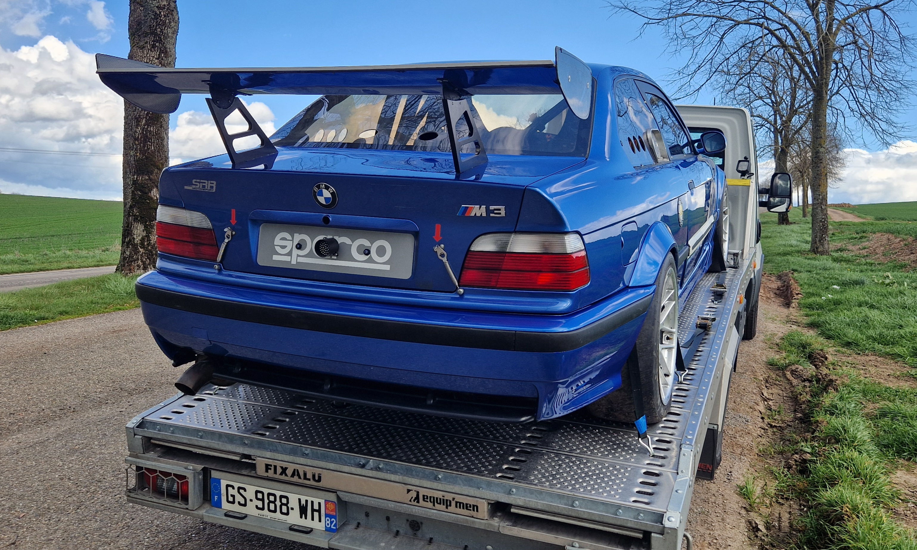

Pour les voies, sur la photo, y a 4 jantes en 18 par 9.5 ET22 et 4 cales de 20mm.
Je réduis les voies car je trouve l'auto à l'empattement "trop carré" et trop survireuse sèche aux limites.
Je vais donc passer 4 cales de 5mm partout pour se rapprocher des standards connus car les jantes sont déjà énormes en voies. Si derrière ça fait trop "souze" visuellement, j'ai pris 2 cales de 15mm également.
Pour rappelle, sur les photos de la blanche de MitchTurbo, il a les mêmes jantes que moi devant mais sans cales, pour le coup je trouve que ça rentre trop et je pense que 5mm sera parfait.
Derrière il est en 10.5 de large avec du 10mm de cales.
Pour les extensions, mon idéal aurait été le kit Hard Motorsport avec leur support d'aileron mais budgé bien trop élevé avec les FDP + douanes....

Oui l'aileron on verra peut être plus tard yes, j'aimerai un LTW avec le flap comme la blanche mais pareil, from USA... ça m'énerve que les states soient autant pro-actif sur les pièces BMW... Turner, Hard, Bimmer etc etc... et que en Europe ce soit très traditionnel.
Merci pour les infos, oui c’est vraiment à l’usage qu’on peut affiner son setup.
Le mitch il roule du 295 derrière aussi le fou je crois

Oui exacte, après ça se comprend il a 600cvx à passer mais bon l'auto doit aller un peu tout droit je pense.
